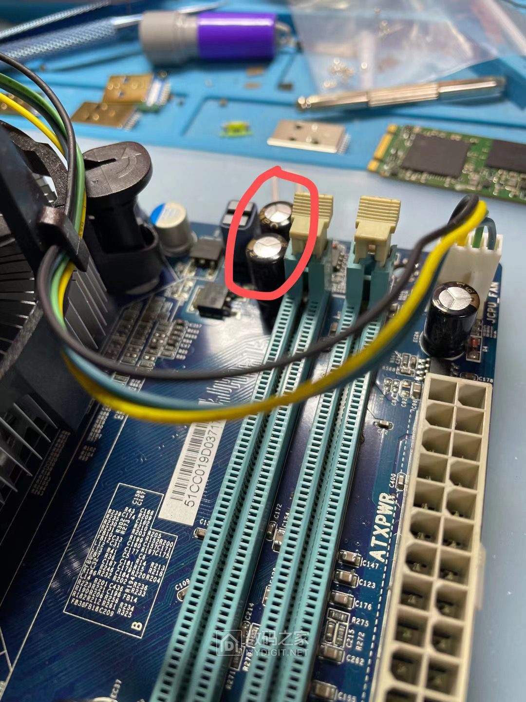

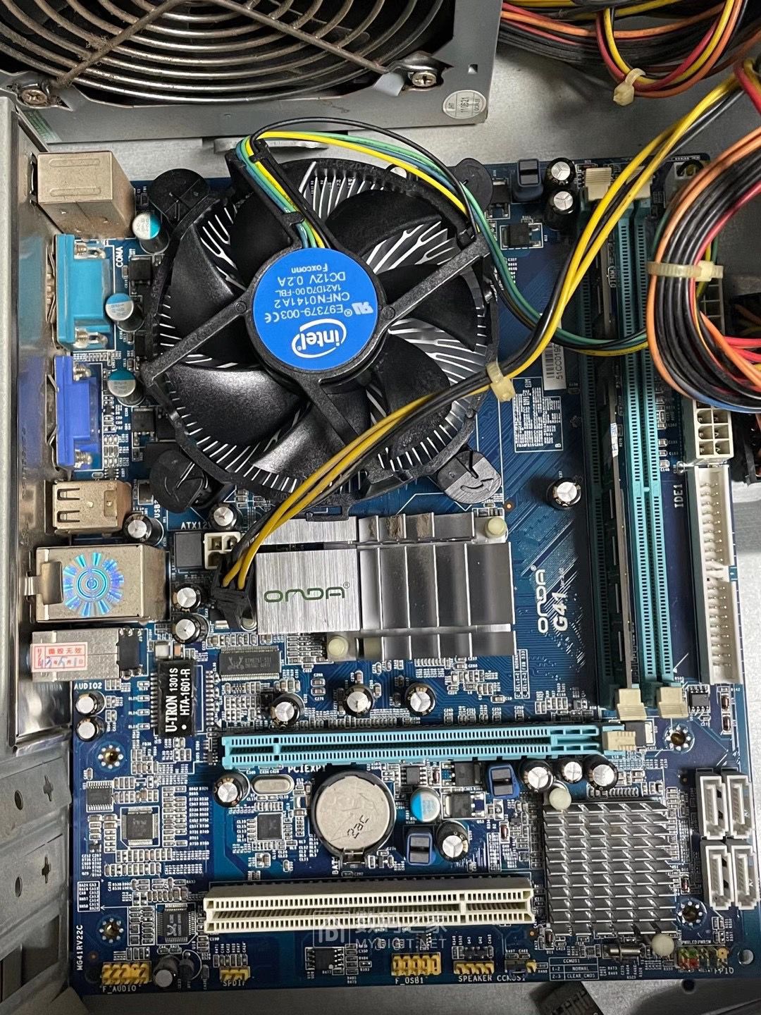

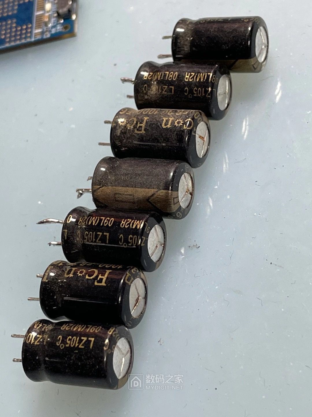

同样是接修邻居的一台组装电脑,用的昂达G41主板,故障为开机进系统后不到一分钟就死机

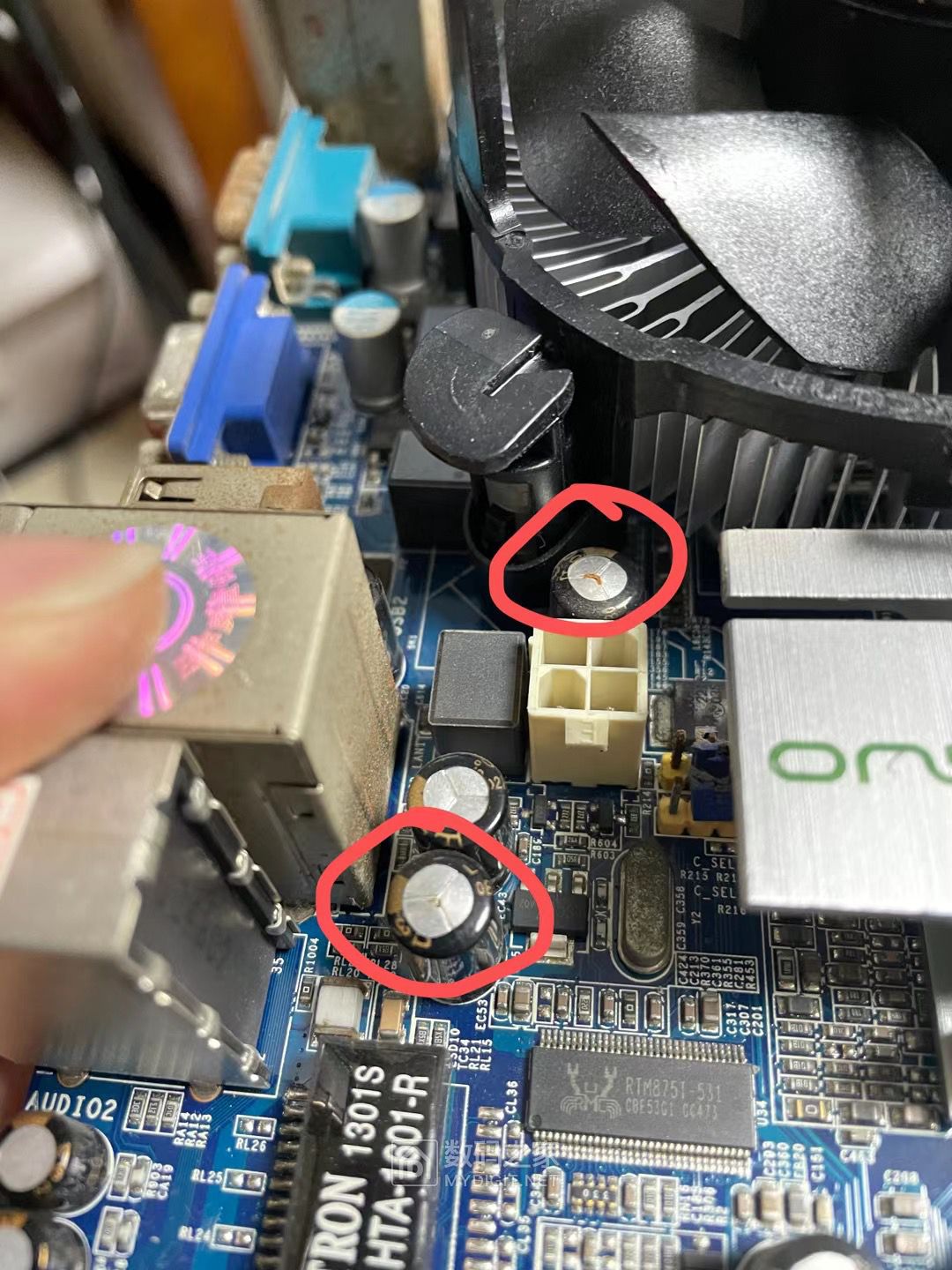

通过排除法检测,最终确认是主板问题,其实主板也不贵,就200块左右,原本打算直接更换主板的,省事。突然发现主板上的多个电解电容鼓包了

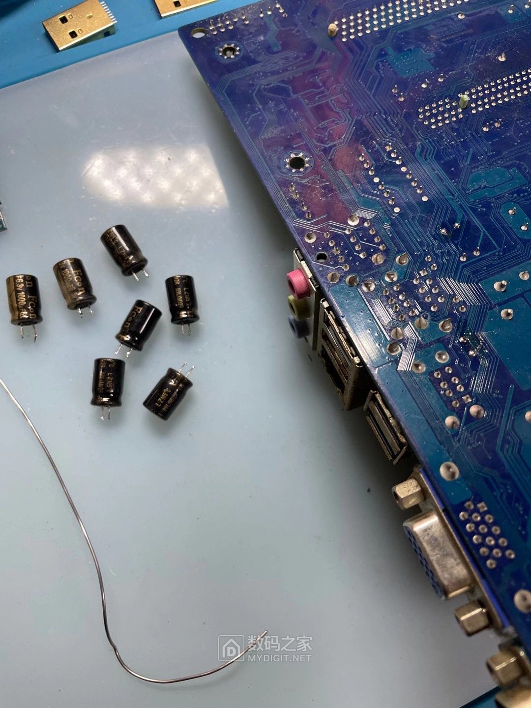

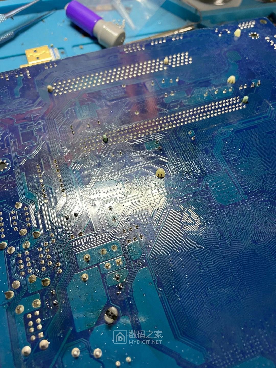

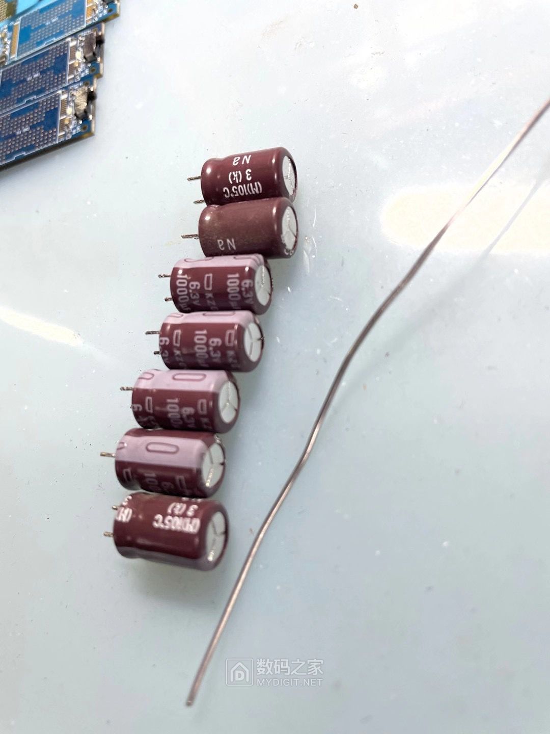

拆下这7个失效的电容,插件的好拆不好装,不是不好装而是插件焊孔较难把锡弄干净,用吸锡带,清理好孔内锡后更换好的电容

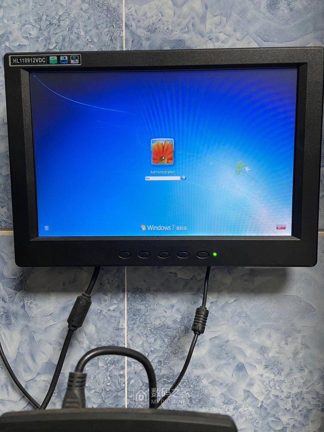

开机进系统后一切正常,开机了一下午无异常,完美修复主板
故障原因就是主板的多个滤波储能电容失效,引起供电不足而死机!

感觉是昂达的通病,跟电源关系不大,我的昂达785G也是这样,也是一样的鼓包,换过电容后又坚持了段时间,真是好拆不好装,后来又开不了机,断电清BIOS也不行,干脆不用了,还在吃灰中。

这时候吸锡器的好处体现出来了:先拆除电容,然后主板引脚处用烙铁加热,背面用吸锡器一吸一个洞。

 楼主| 发表于 2021-2-2 11:47:19 | 显示全部楼层
blueruby 发表于 2021-2-2 08:03
g41  200块?10年前的价格吧
加上人工费不就200左右了,二手的主板100左右
 楼主| 发表于 2021-2-2 11:48:58 | 显示全部楼层
nancyz 发表于 2021-2-2 06:28
这么多电容鼓包,更换一个好点的主机电源吧。~
我觉得是电容质量问题,同样的技嘉华硕主板用的电容品牌不同,很老的主板也没见有多少会鼓包

发表于 2021-2-2 15:55:31 | 显示全部楼层
对于这种孔,我一般是用修整过牙签一捅一个洞。

yanyan171 发表于 2021-2-2 16:19
主板电容没有好点的工具都难弄下来
不会啊,主板电容都很大,稍微堆点锡白菜白光很容易弄下来,就是拔的时候容易烫手而已
发表于 2021-2-2 18:02:55 | 显示全部楼层
ww5223017240 发表于 2021-2-2 17:39
不会啊,主板电容都很大,稍微堆点锡白菜白光很容易弄下来,就是拔的时候容易烫手而已 ...
起码得60W+DE 烙铁吧
我用30W的烙铁搞个USB声卡的主板都费劲
