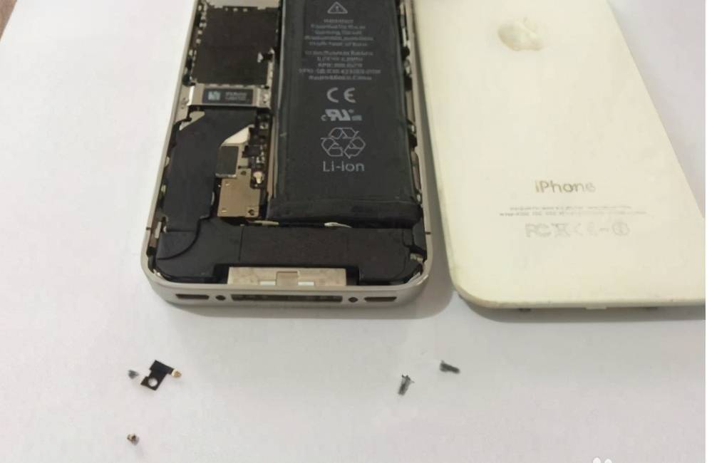

电池最为手机部件中最容易消耗的产品,寿命其实很短暂。
  • 在拆机前一定要先关机。拆离后盖时要注意用吹风机的温度调到最高,然后让后盖与机身之间的贴胶纸变软,最后再用撬棒撬开,这时要注意,千万不要太暴力。
2.拆除螺丝的时候要注意保管,因为这些螺丝属于精细部件,经常会容易丢失。另外有些螺丝是特制的,需要专门拆机螺丝刀。
3.在拆除螺丝之后要注意在拆取主板的过程中慢慢的拔掉电池的排线,这时一定要注意电池的排线的位置以防接反。
4.在安装新电池的过程中,一定要注意好排线的位置,另外呢,一定要测试一下手机能不能正常的开机。
