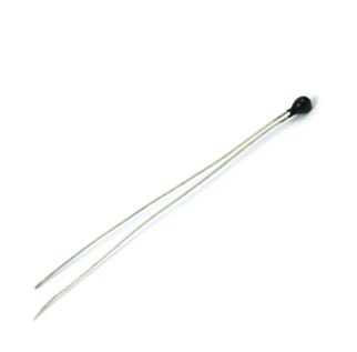

我要用10k小黑头,如图
在得不到电路原理图的前提下
该如何确定NTC热敏电阻B值?
请前辈们指点一下

发表于 2021-6-9 09:40:03 | 显示全部楼层
常见的大多是3950。用另一个温度计,同一个环境,看下这个温度的电阻阻值,查表看和3950的对的上吗,不对的话,换个别的B值的表,能对应上就是了

 楼主| 发表于 2021-6-9 13:27:34 来自手机浏览器 | 显示全部楼层
忘情居士 发表于 2021-6-9 09:40
常见的大多是3950。用另一个温度计,同一个环境,看下这个温度的电阻阻值,查表看和3950的对的上吗,不对的 ...
不愧是帮帮团
懂了,我买两种
与电池原来的对比
谢谢
 楼主| 发表于 2021-6-9 13:31:08 来自手机浏览器 | 显示全部楼层
前辈,是不是也可以
现在测量电池上的热敏阻值
结合当前温度,查表对应来分析?
发表于 2021-6-9 13:35:20 | 显示全部楼层
纯今 发表于 2021-6-9 13:31
前辈,是不是也可以
现在测量电池上的热敏阻值
结合当前温度,查表对应来分析? ...
我就是这个意思

 楼主| 发表于 2021-6-10 16:59:40 来自手机浏览器 | 显示全部楼层
忘情居士 发表于 2021-6-9 13:35
我就是这个意思
动用了冰箱
万用表通过电缆测量
终于测准了B值,发现
产品很准,和手册数值一致
亲身体验,有感,谢谢你
