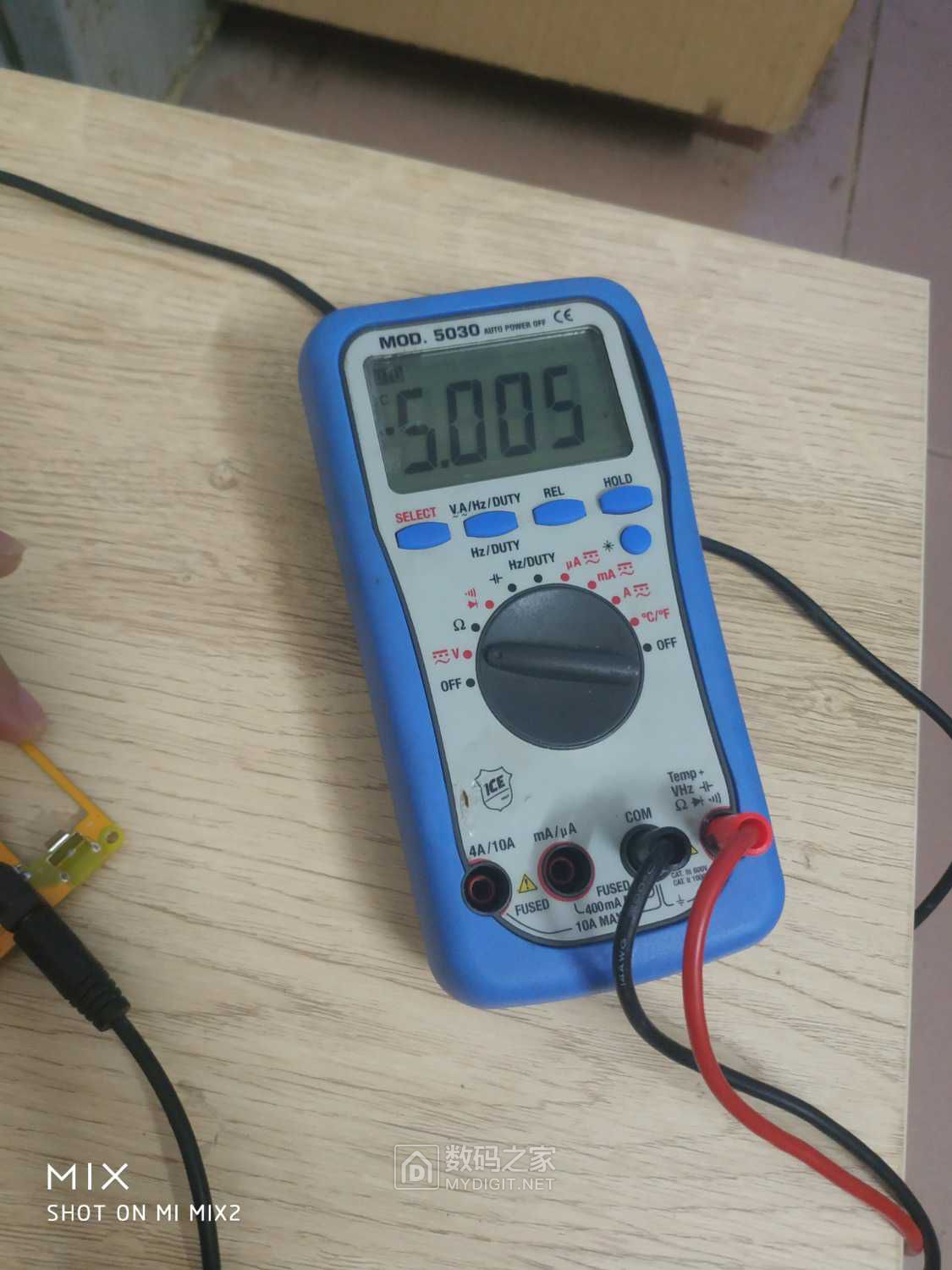

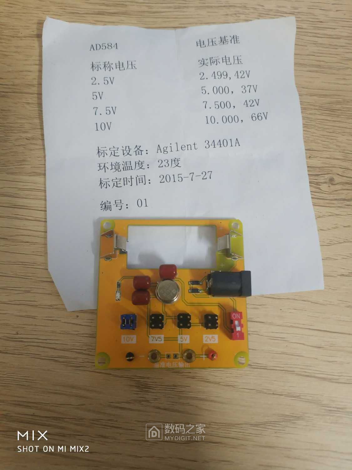

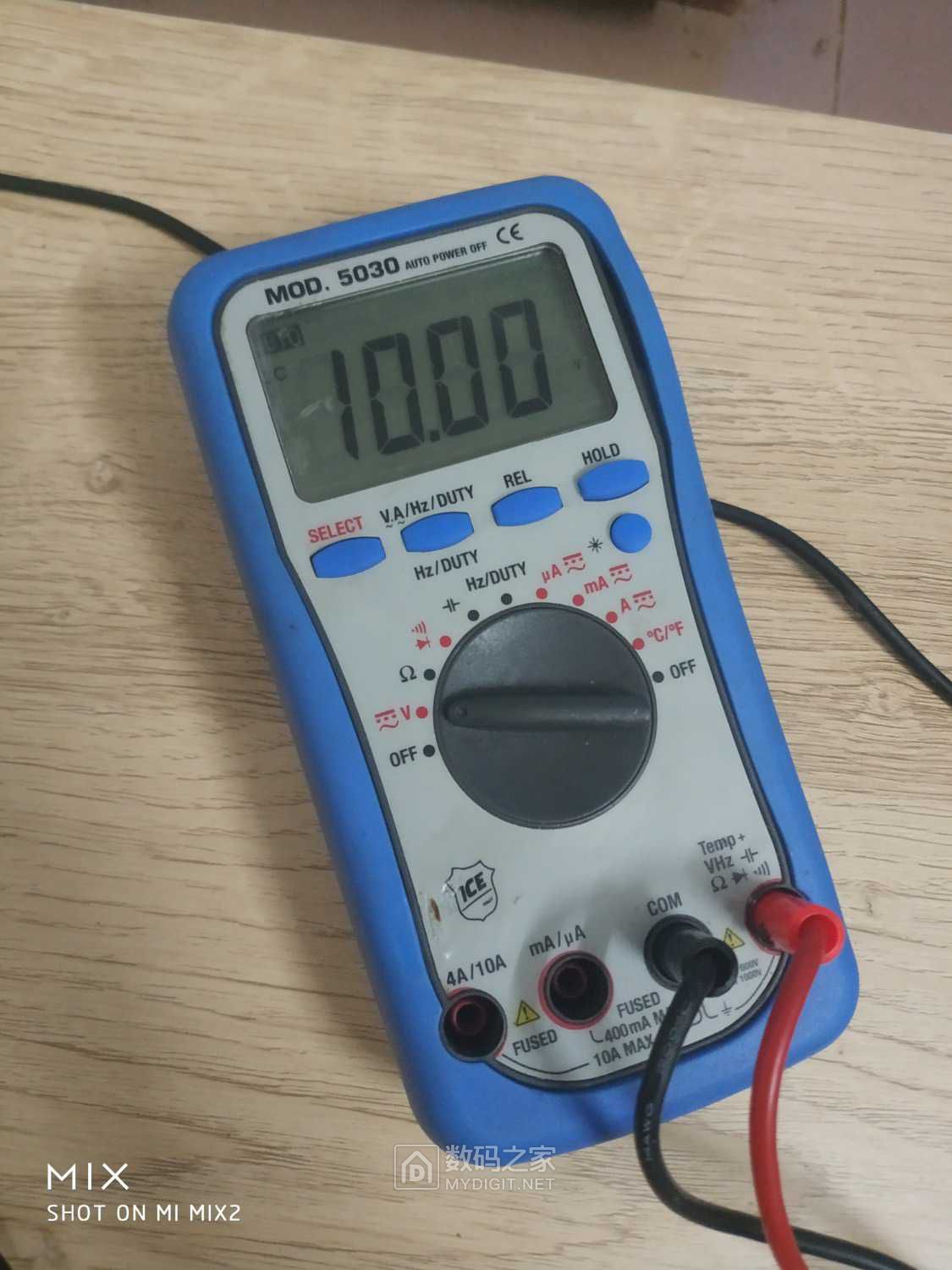

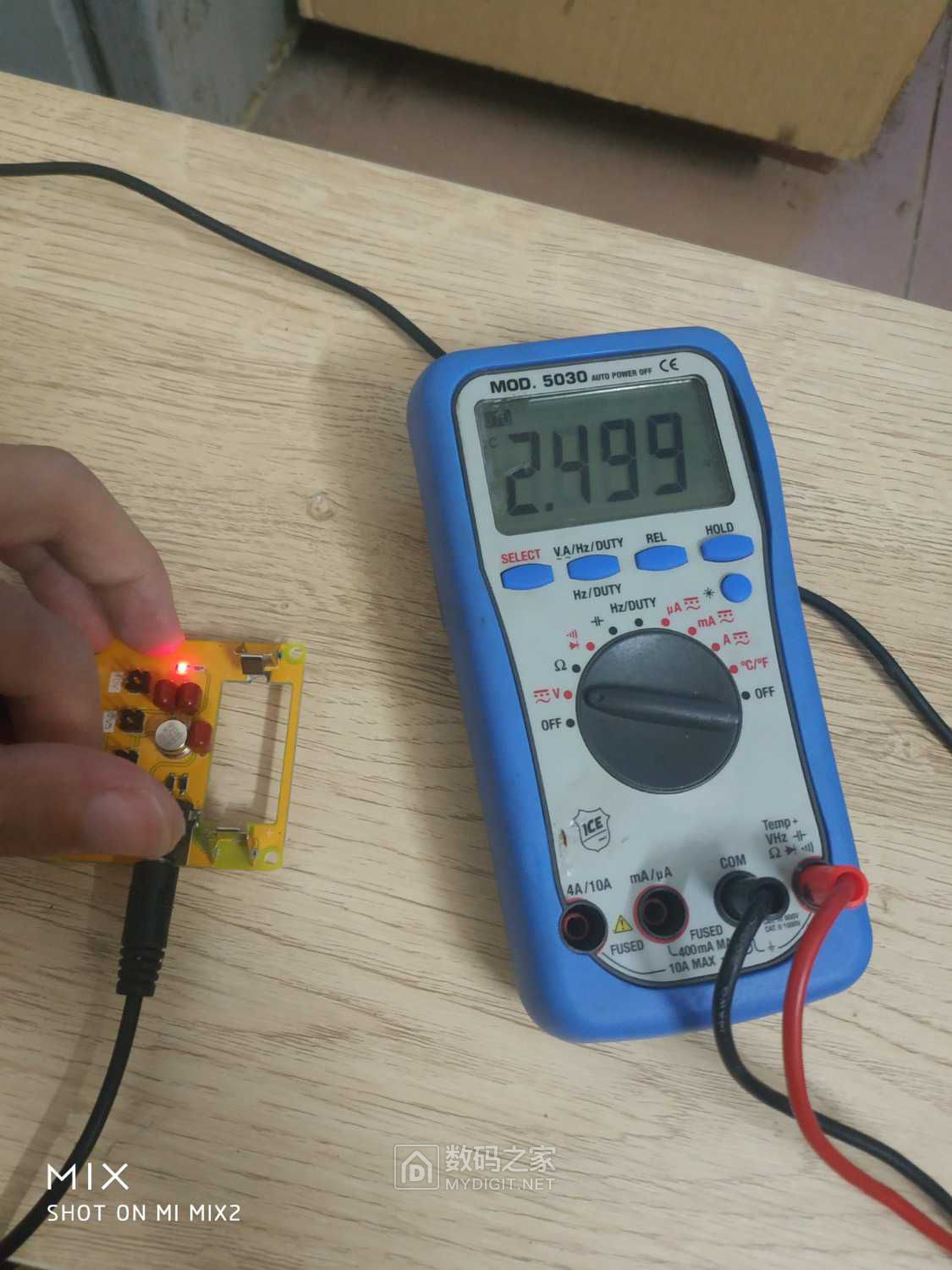

万用表是1106en主控,前段时间改了9999显示,就买了个电压基准模块测试一下,纸条是模块里面带的,工厂校准的数据吧!大佬看看怎么样!
发表于 2021-8-4 19:11:00 | 显示全部楼层
三四十的基准能用,就是楼主你这表线性差点
发表于 2021-8-4 19:32:12 | 显示全部楼层
更正一下楼主的说法:模块里面带的,工厂校准的数据吧。
这类基准都是业余爱好者个人用二手AD584自己DIY来卖的,并非工厂出产之东西,所以数据也就是个人标定的数据,不是工厂标定的!!!一般都是爱好者用自己34401台表标定的,但是准确定性不好判断(因为仪表是否是定期严格校准的只有他自己知道)。但是一般就AD584来说,用来校准对比任何三位版的表还是靠谱的。

我用yr1035+内阻测试仪校准时误差有点大,内阻仪不知道怎么校准!
发表于 2021-8-4 20:07:14 | 显示全部楼层
我没有1035内阻仪,我2台都是日置的,具体怎么校不清楚。但是记得1035可以自己校准的,具体去卖家店铺看看资料吧,或者让卖家发你一份资料。

6年了,标定数据肯定有偏移,

貌似线性有点问题,数据少,不知道和改表有没有关系
