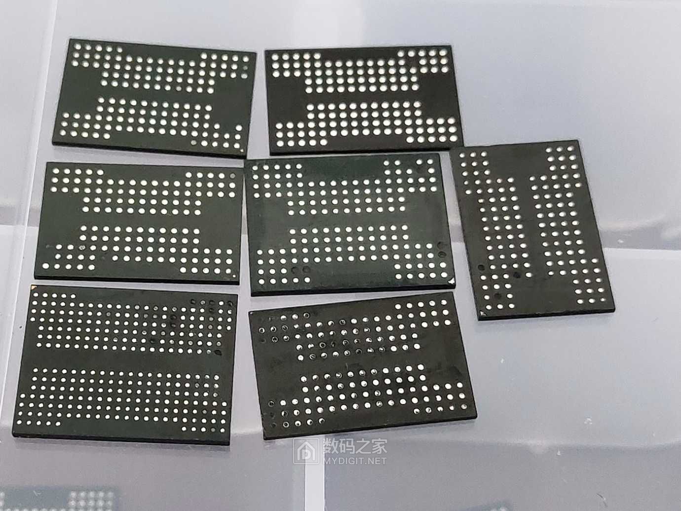

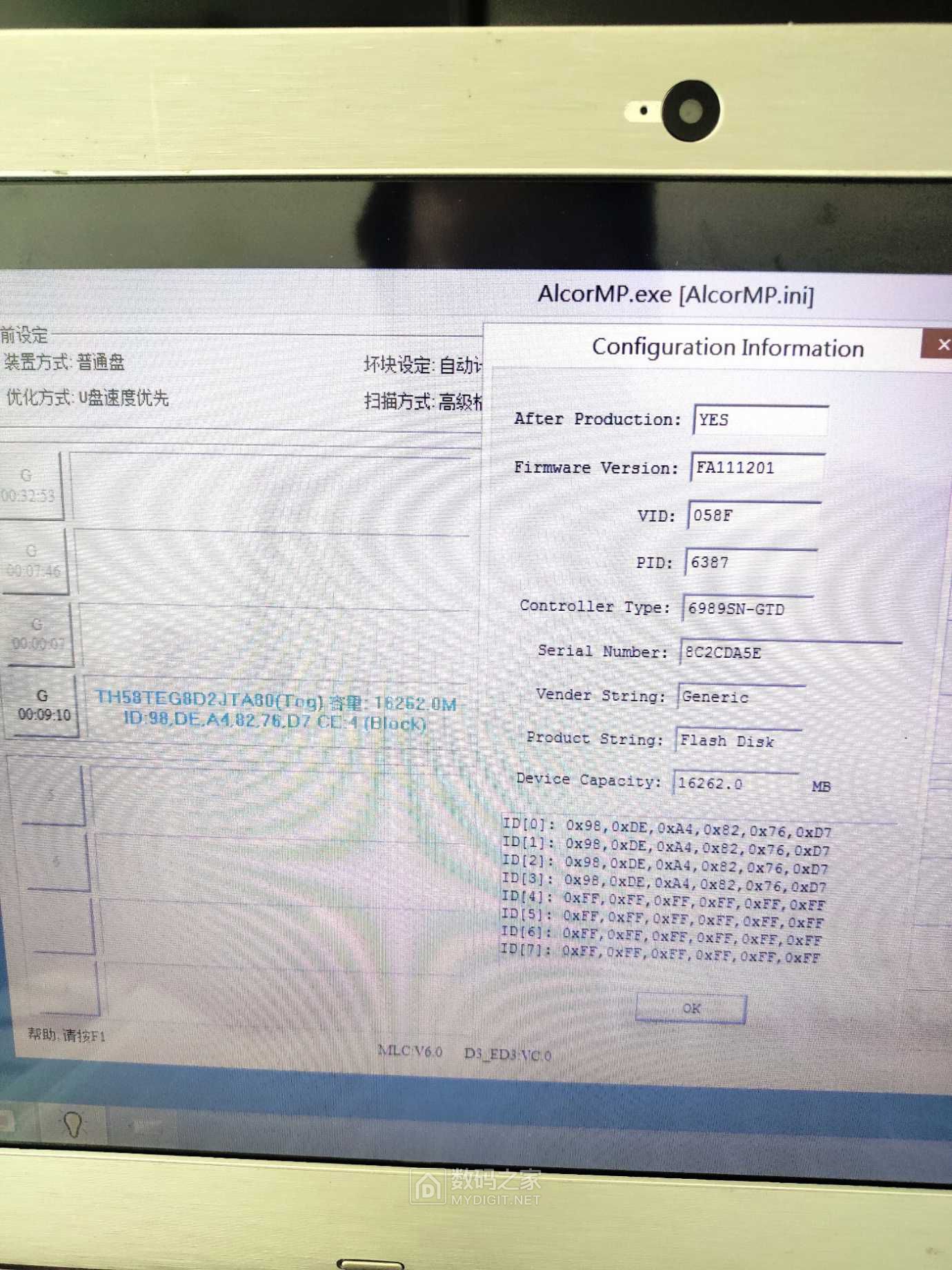

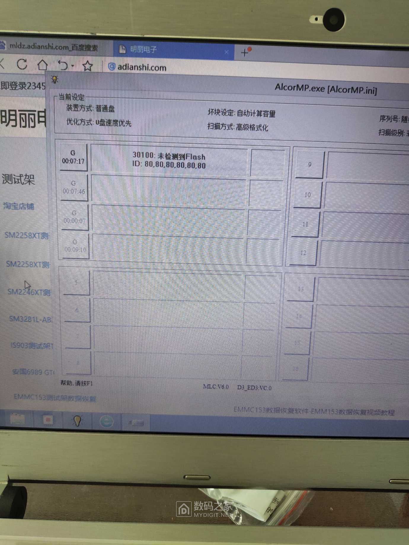

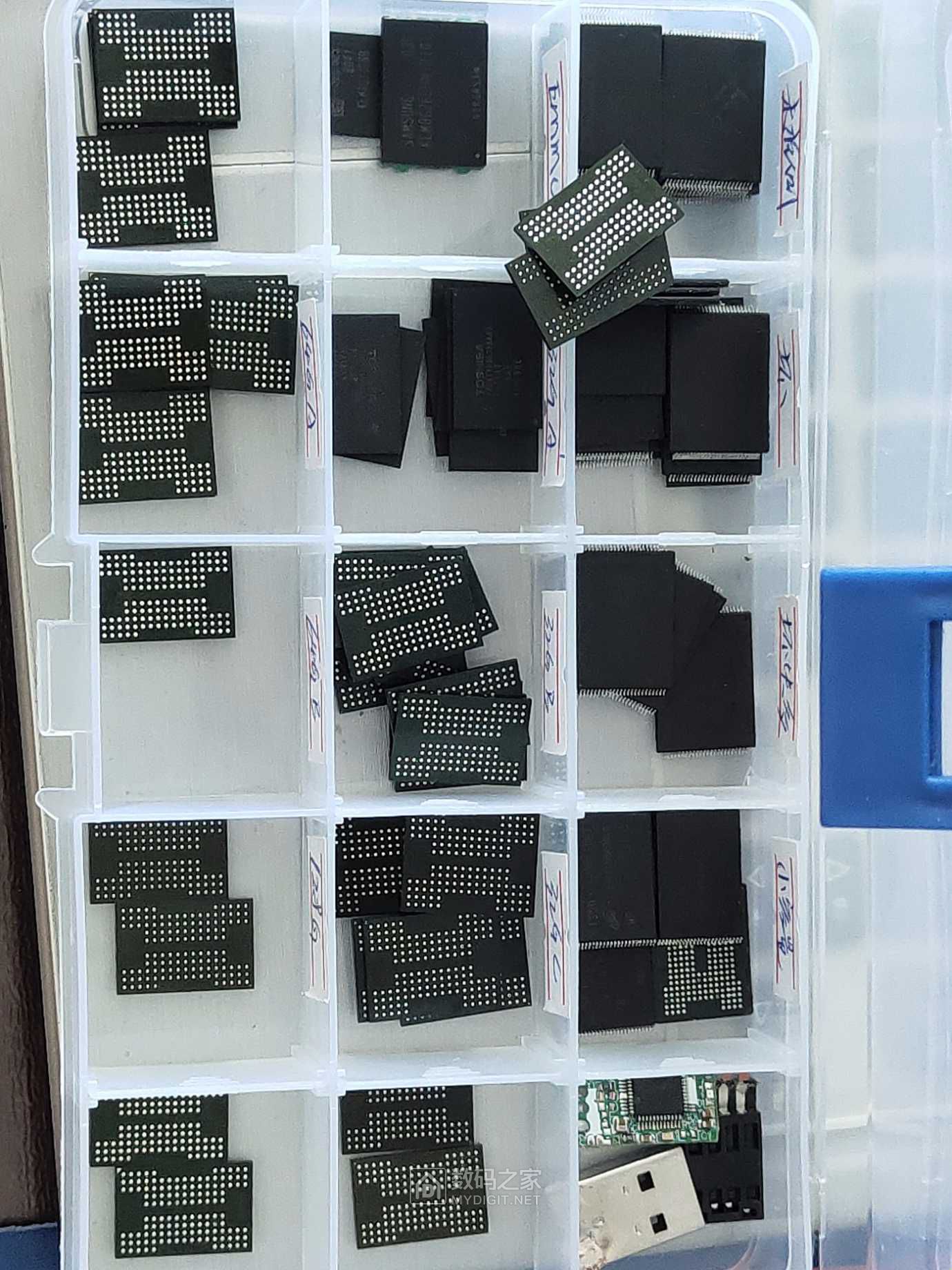

最近花几千元在黄鱼上买了一批泡水配件和剪板颗粒,这两天有空了都拆下来用安国测试架测试,结果大翻车,多半都是有问题的,不是掉点就是缺CE,有些坏块多开不出来,或者最多只开一半容量,有些就是根本识别不了,有些是发热冒烟:mad:,看来大家少碰呀,损失到裤衩都没了

这样剪的容易掉脚的,bga的不能弯折

不知道为啥把主控给剪了,主控比较值钱?

应该是的,可以拆下来做新的板子
剪板也要用专业点设备啊,这么剪掉点很正常

现在2246EN 2246XT主控很值钱哦:lol: 买坏盘就是明知山有虎偏向虎山行 翻车是正常的

我的理解是三方面吧,1主控剪回可再利用,2泡水的接口腐蚀生锈,剪了不让你看见,3心理问题,剪板更容易找接盆侠:lol:

报废品泡个水能卖个好价,而且不容易看出动过手脚,应该是这样子吧

海鲜市场上的专业贩子,板子好的,颗粒必炸,板子坏的颗粒可能好的,不可能全都好的,百分之百这样,而且最近听群里,全都是翻车的,单颗粒512低于150元的全部炸ce,单颗粒低于80元的也是炸ce,剪主控的有的是看到了炸ce,所以剪主控,闪迪大部分都是带锁的,
