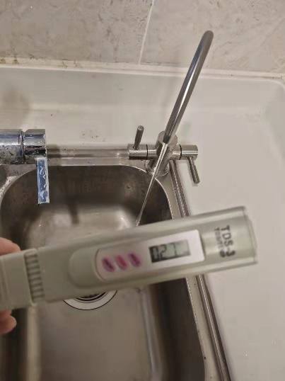

早晨打开tds高达400多,
我这自来水才300,正常纯水20左右的tds值
每天早晨要先放出来两升水才能渐渐恢复正常值,这样浪费水不说,主要耽误宝贵的时间。
我这问题出在哪里呢?

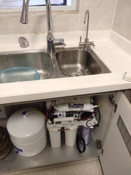

 楼主| 发表于 2022-1-19 16:51:16 来自手机浏览器 | 显示全部楼层
这是具体结构
就这一堆
首先自来水进入下面三个大瓶,
在第一和第二个大瓶之间接个这个东西,带电线,好像是个开关。
水从第三个大瓶出来经过一个好像电磁阀
然后进入水泵。
水泵出来进入反渗透膜,
反渗透膜出来一粗一细两个管子,
细的管子通过这个东西,就流走了,是污水
粗的管子经过一个类似电磁阀
进入到据说改善口感的滤瓶,出来就是净水了

我这个,是不不是少了点啥?

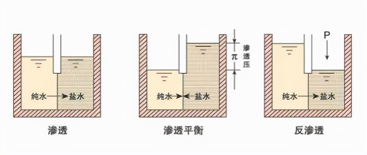

渗透和反渗透
渗透是一个非常正常的物理现象,由高水分子区域(即低浓度溶液)渗入低水分子区域(即高浓度溶液),直到半透膜两边水分子达到动态平衡。
而反渗透和自然渗透的方向相反,对膜一侧的料液施加压力,当压力超过它的渗透压时,溶剂会逆着自然渗透的方向作反向渗透,高压力的一侧留下浓缩液,也就是废水,低压力的一侧为渗透液,也就是我们所说的纯水。

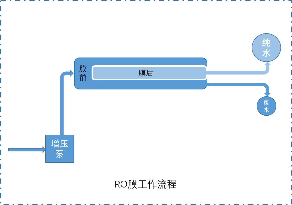

浓缩水和纯水之间本身就存在一个渗透压差,反渗透净水器工作,增压泵会向原水端施加一个大于渗透压的压力,出现反渗透现象。而当反渗透净水器停止工作时,这个压力也随之消失,此时,反渗透膜膜壳内依然存在溶液,一开始的状态是膜前为浓水,膜后为纯水,但在没有外加压力的情况下,随着时间的推移,渗透压差恢复,就会产生双向渗透现象,即纯水向浓水侧渗透,浓水向纯水侧渗透,直到两侧达到平衡。
