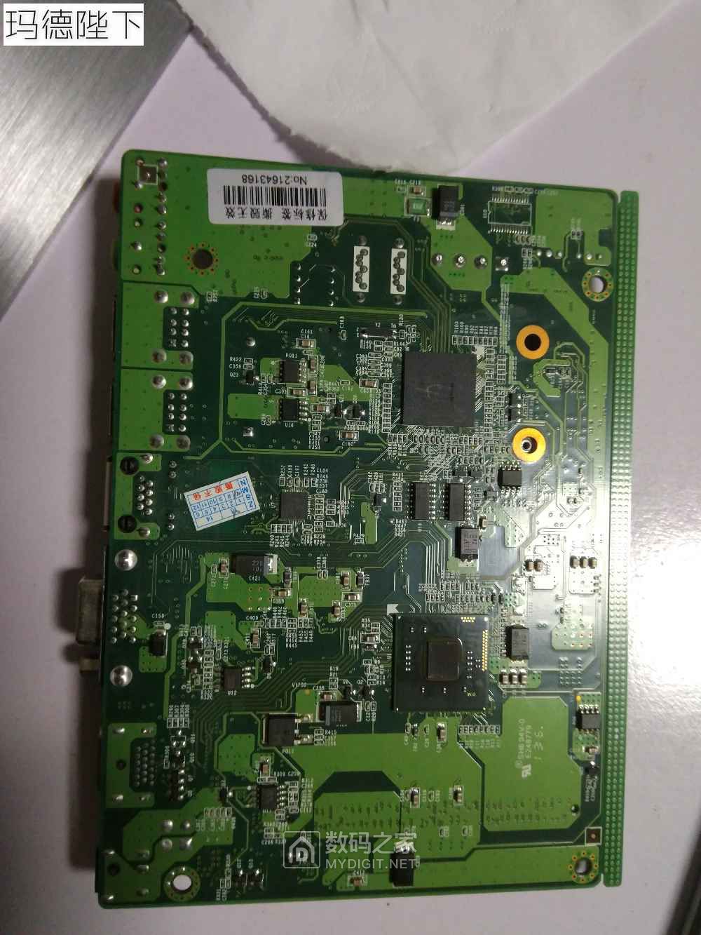

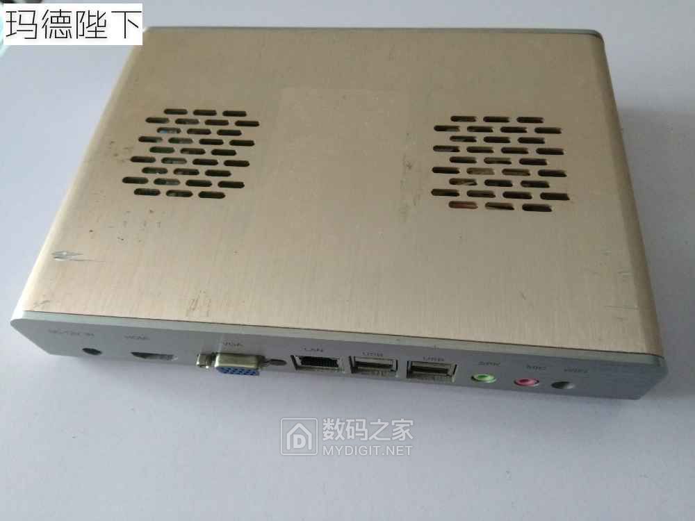

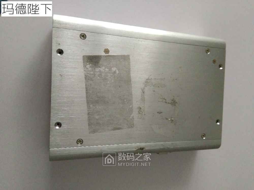

之前闲鱼翻几次车了,这次看到卖的实在便宜,挂的是坏板5块钱,
和卖家聊了下,他说没有修过, 就焊过喇叭上去过,开机 滴4声。
于是我拍了配套的壳子15元,坏板5元,加运费5元,
还加0.1元赠送 坏的 24G msata  ssd 一个 。

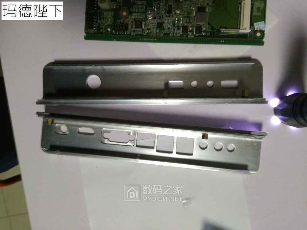

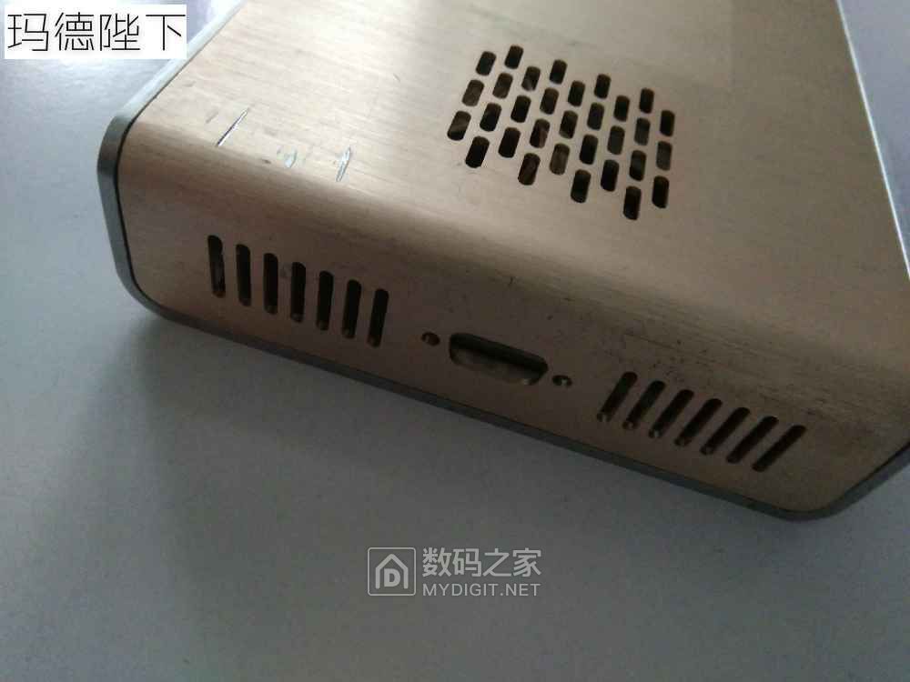

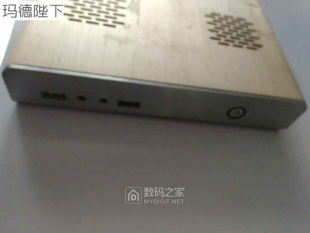

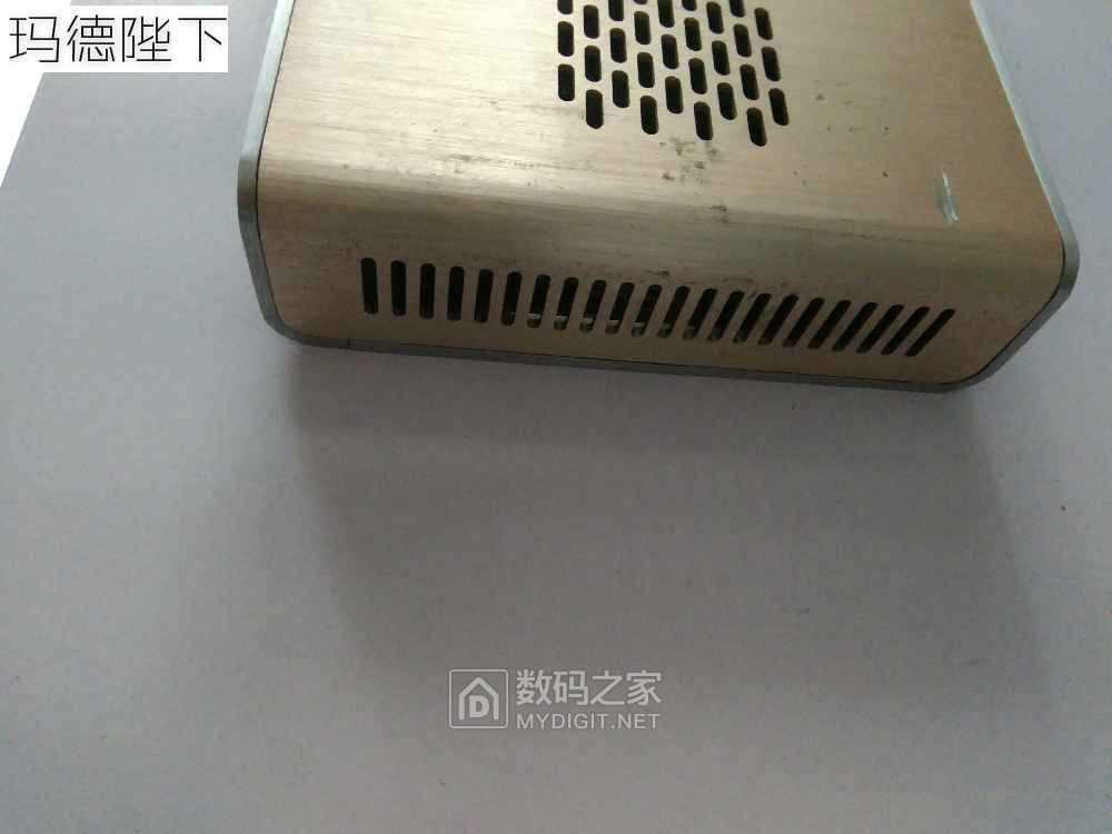

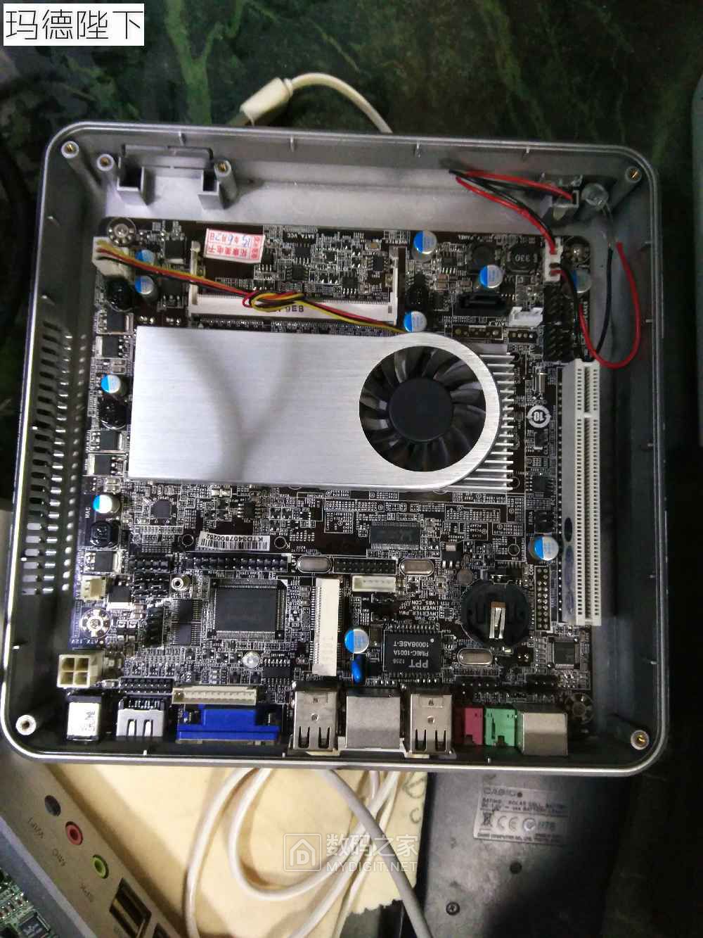

外观是铝壳的,还有挂的卖的

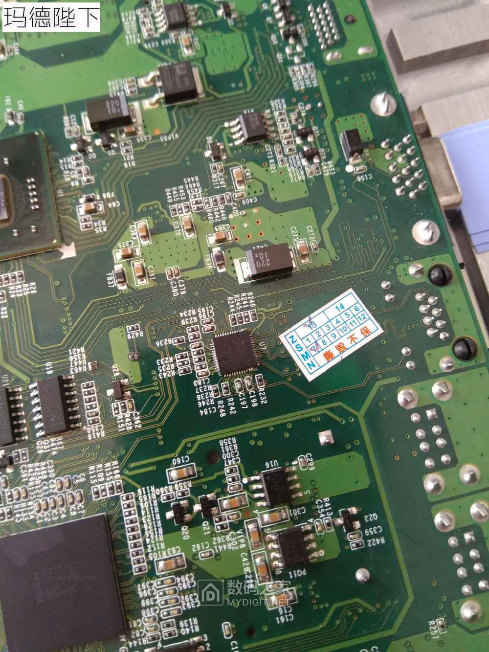

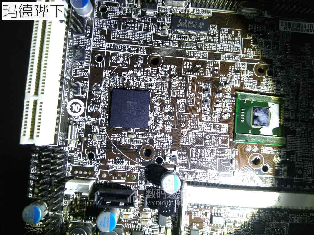

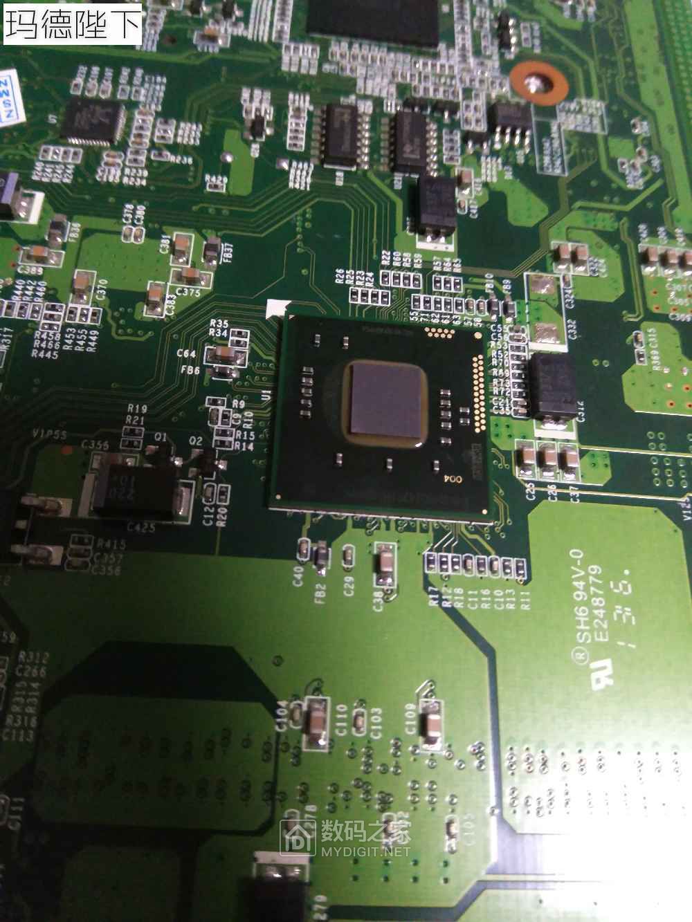

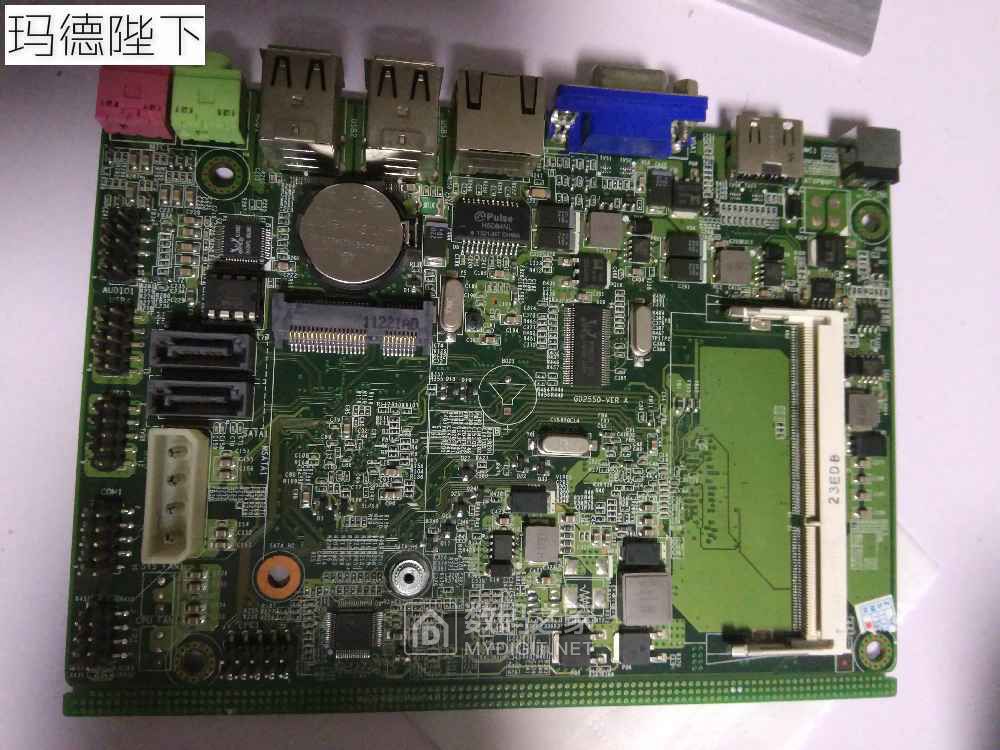

主板,BIOS 芯片是有针脚座,可以取下的,
CPU
主板,上的标。

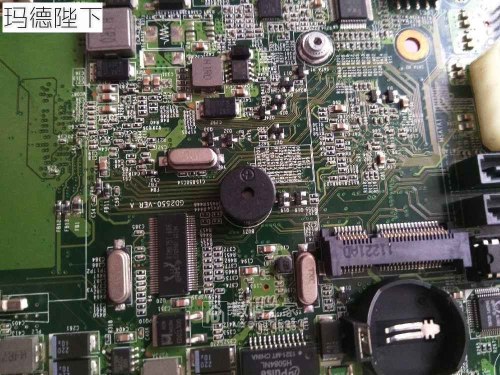

开始是用蜂鸣器的针脚 顶在上面用,后来嫌麻烦,还是焊上去了。
问题和卖家描叙一样,蜂鸣器 短鸣4声。

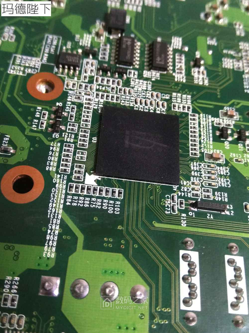

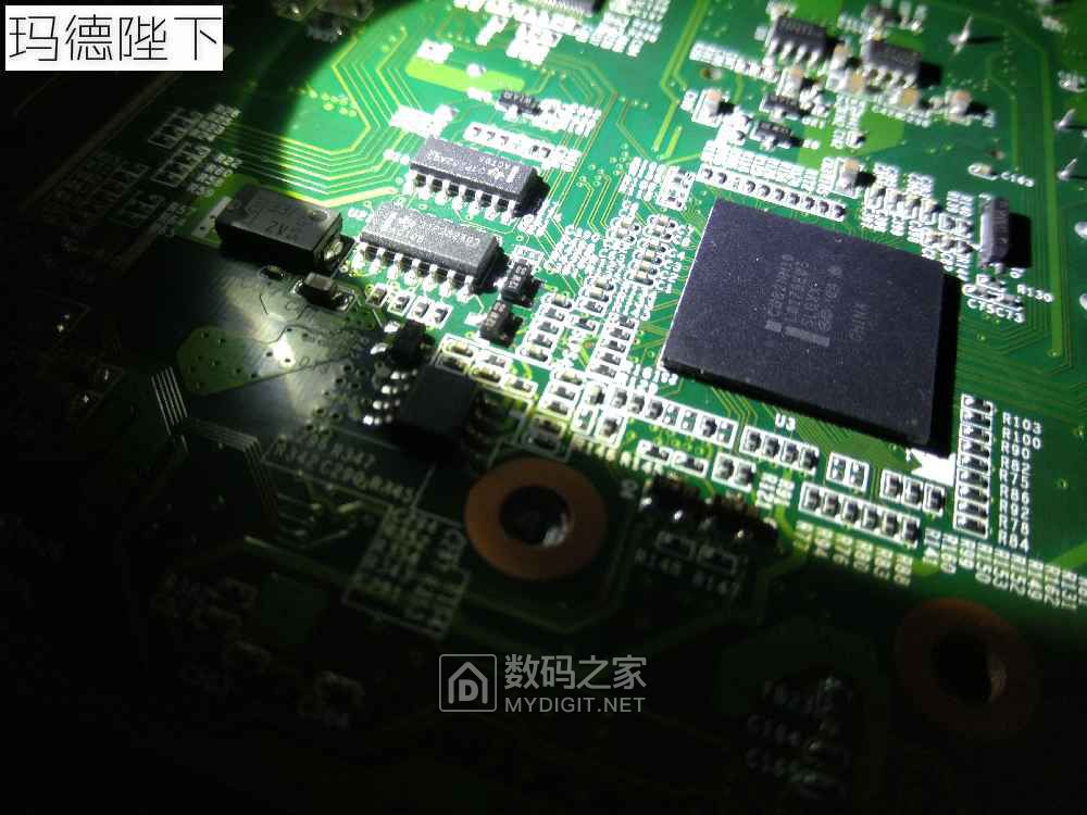

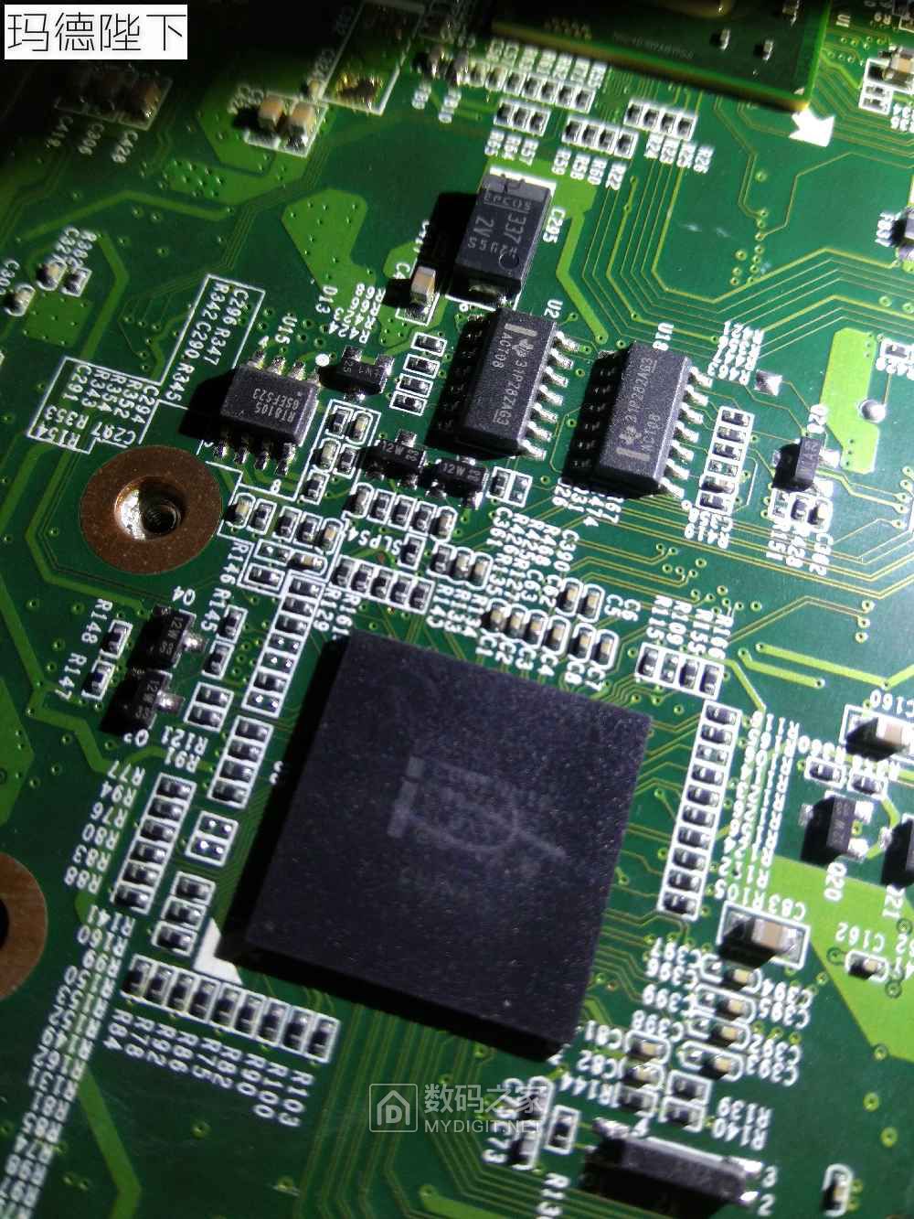

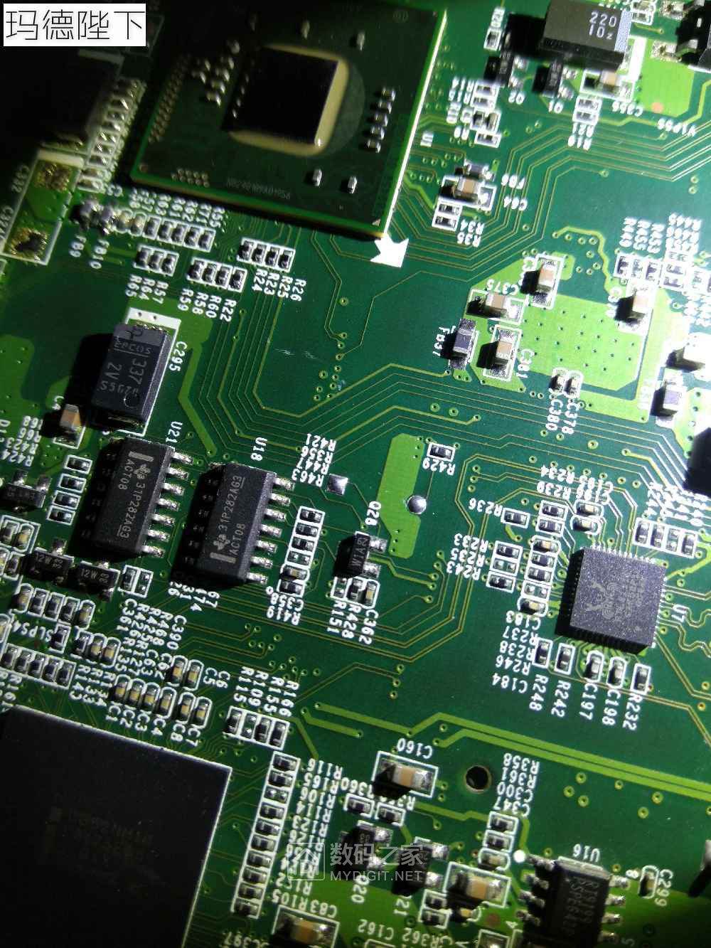

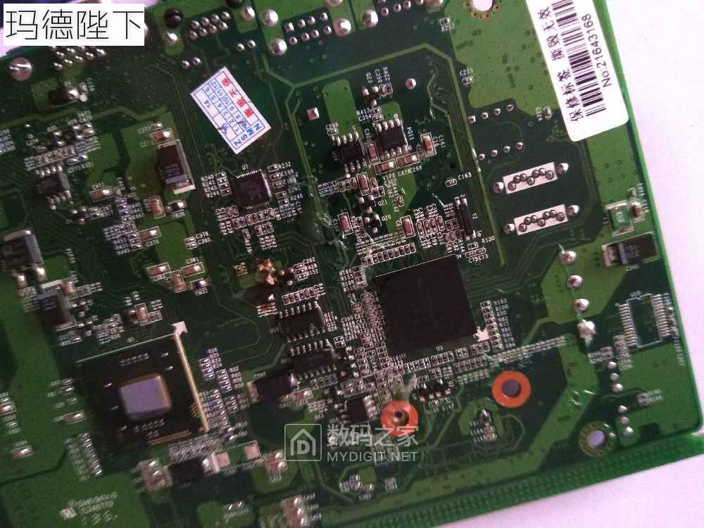

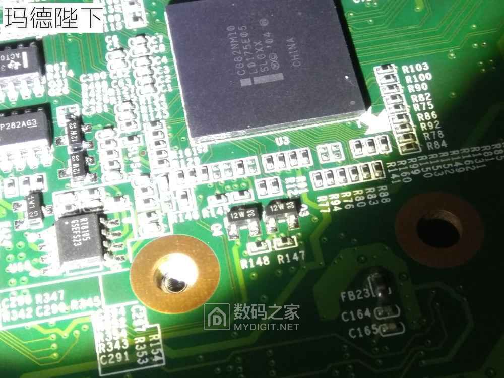

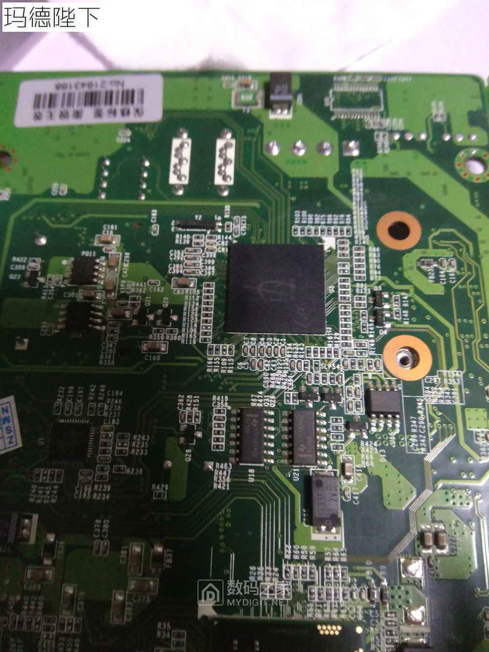

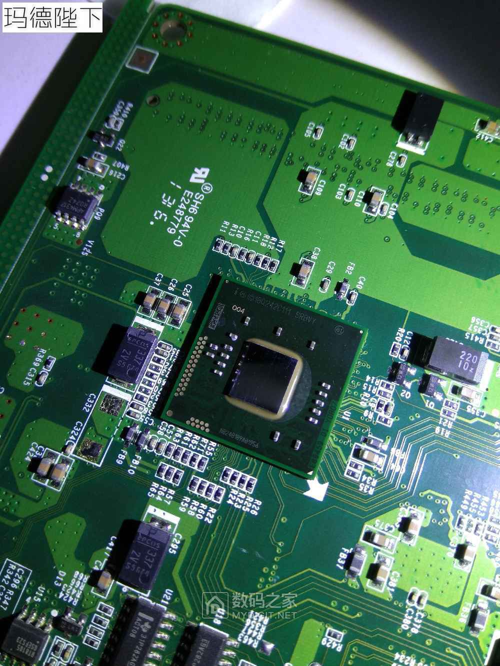

发现南桥不太对劲,上面有 笔划的记号?
这个角度更加明显

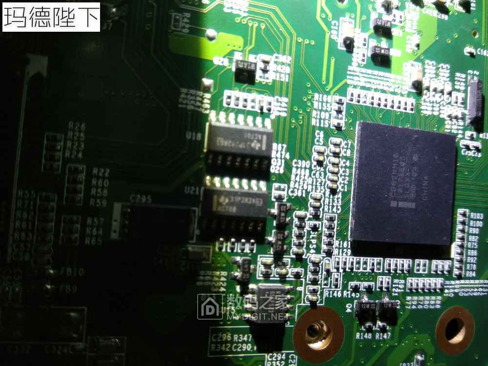

CPU 原来是有 灰色硅脂,被我擦干净了。
南桥上什么都没有。

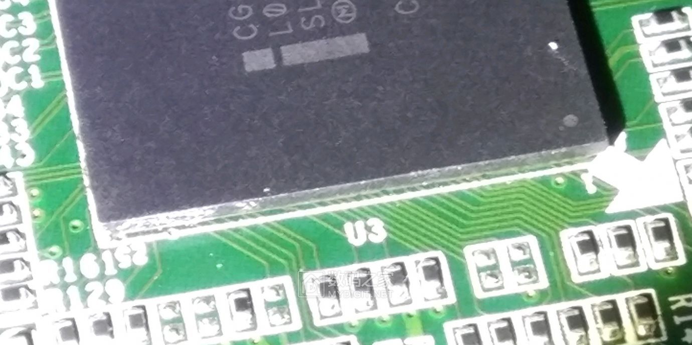

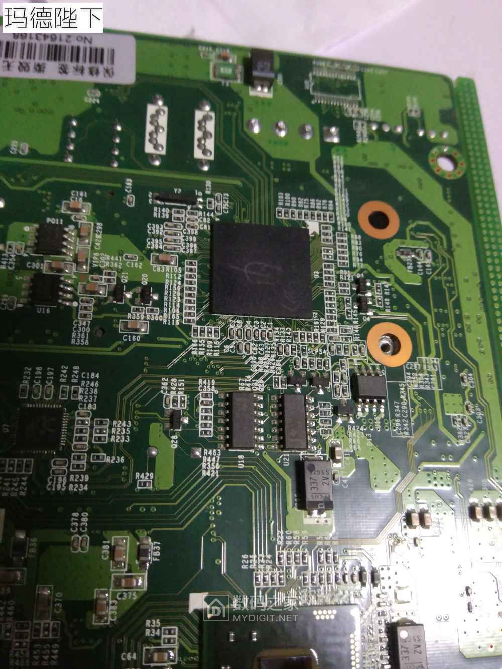

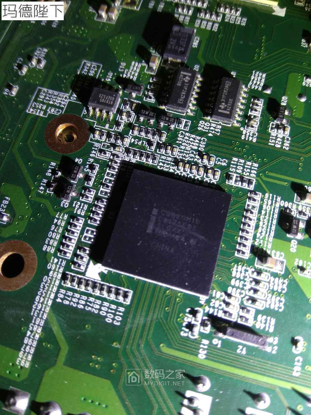

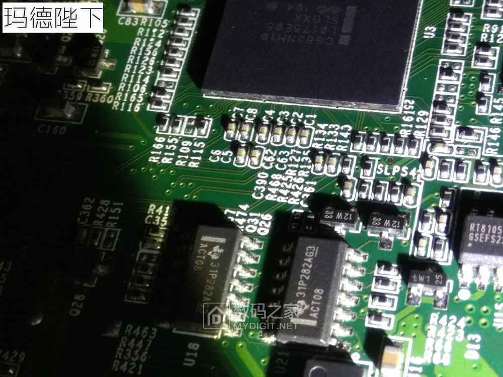

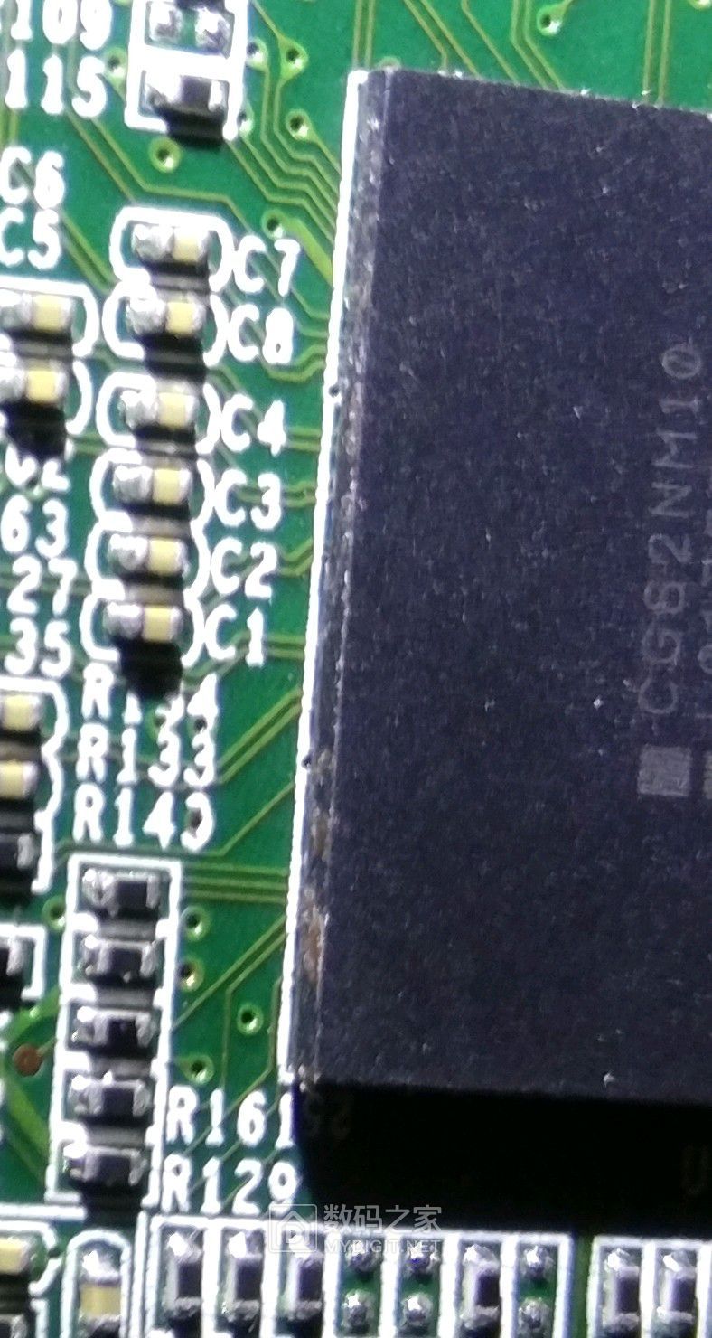

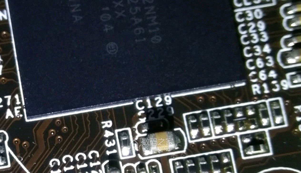

仔细看 南桥的边缘有像 松香样的玩意,

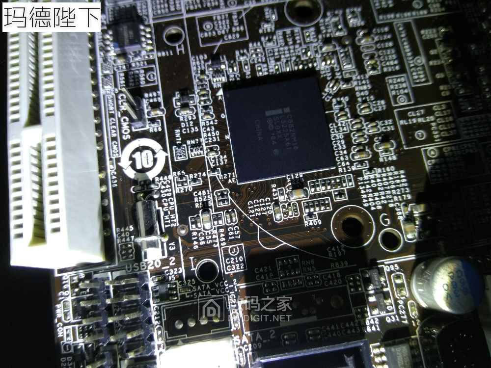

拆了个以前论坛上买的 D2550 看下
这个南桥的边缘很光滑,像是划的玻璃的边缘,没有什么别的东西,污渍。

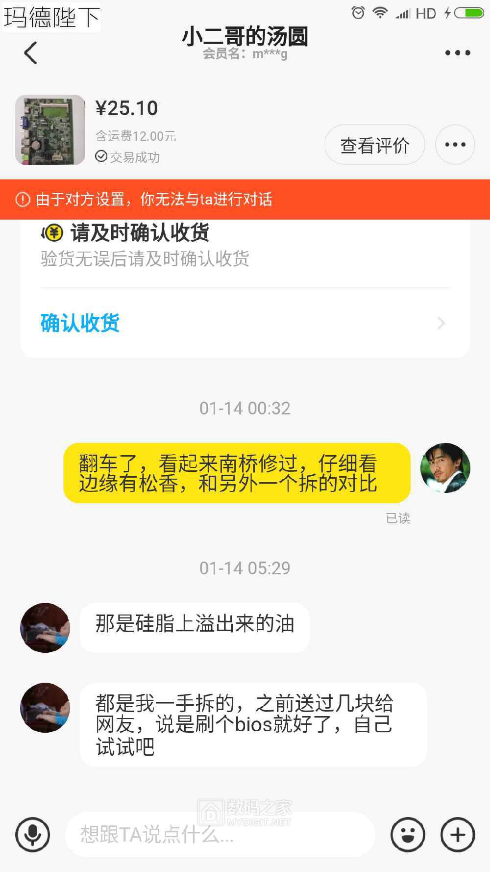

于是问了下卖家,
卖家说是硅脂溢出的油

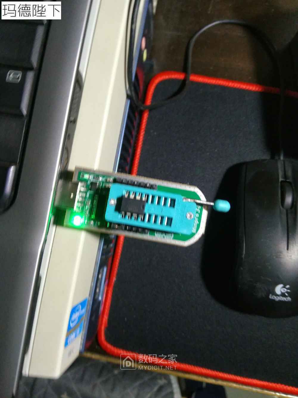

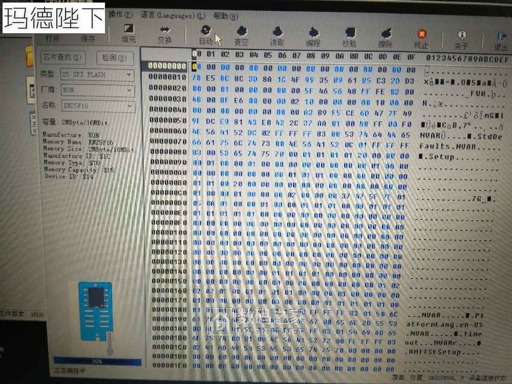

建议我可以刷BIOS
备份了下,将 上图的D2550 的BIOS 刷了进去。
依旧。

1,COMS 电池有电 3V 通电开机 0.7A ,灯亮
长按关机 0.13A ,灯灭
短按开机 0.7 A 灯亮
             0.13A 灯灭1秒
            0.7 A 灯再亮
             短鸣 4声 无显示
2,取下 COMS 电池,同1
网查报警4声,时序电路故障,排除COMS 电池问题?
3,取下 BIOS 芯片,
   通电开机 0.7 A ,灯亮
  长按关机  0.13 A 灯灭
  短按开机   0.7A 灯亮
  无报警声,无显示。
(发现没有 BIOS ,也可以上电,对照翻车的GI945 ,有坛友回复的得到了证实)
4,刷网上下的一款占美D2550 的BIOS ,同1
5,刷 上图 的 BIOS
    同1,
   除报警声为不停短响,无显示。
(网查不停短响为 内存问题 于是)
   装上内存后,无报警声,无显示。
6,刷 网上下的 实达 D2550 BIOS
    同1 ,

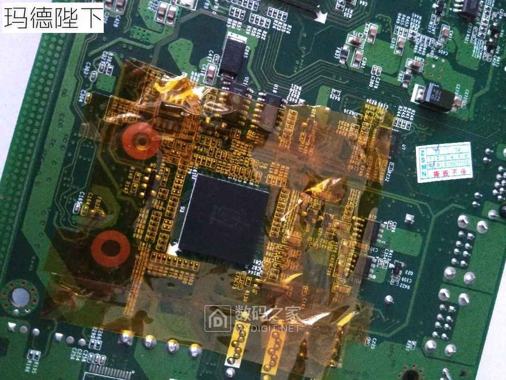

7,热风枪  南桥
    同1
这个图看的清楚点,边缘有,从侧面可以看到集成块下面的 锡珠, 锡珠上也有黄褐色的 东西
放大 看下。
用牙签 ,只能刮一点点,比松香要硬,如果是松香的话是脆的应该可以刮下来吧。
也不知道到底是什么,是导热垫的硅油?也没这么硬吧,
南桥电路板附近又没有松香,助焊剂的痕迹
上热风枪吹,往里面灌 助焊剂,膏状的
我这吹的旁边都是 助焊膏。

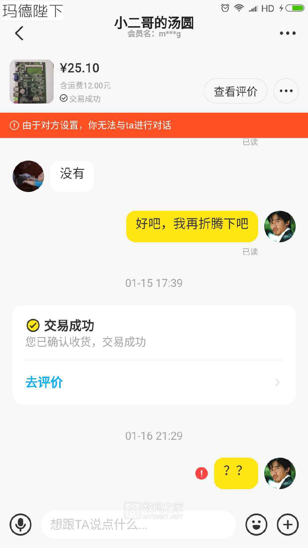

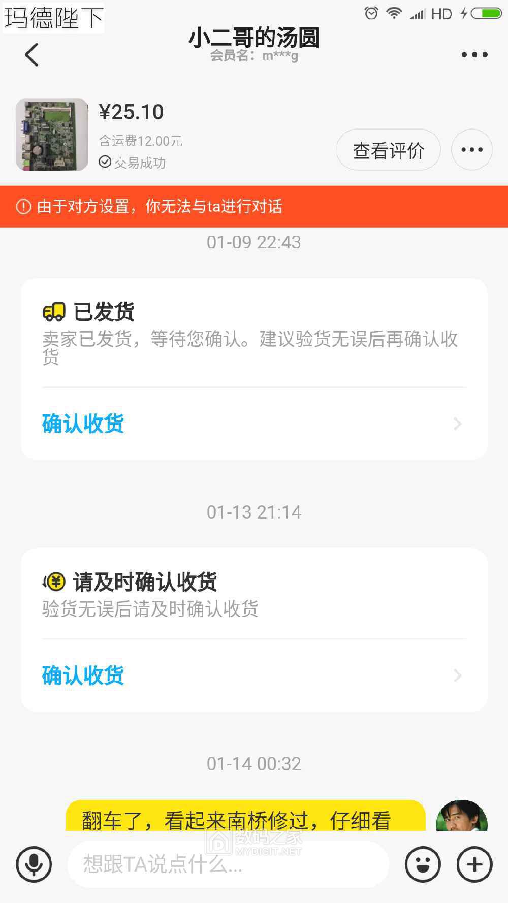

隔了天,发现卖家上新玩意了,
也比较便宜,聊聊吧,
结果发现我被拉黑了。
看回复大部分人都挺赞同卖家拉黑的,也许这就是大部分人的心态吧,只要够便宜就好。
我说翻车是指
卖家说没修过,但看板子是动过南桥的。
我说出了这个问题,大家也只觉得我啰嗦,该拉黑。
其实卖家是担心我继续纠缠吧,
大伙儿也劝,25块钱的玩意,别扯了。
可以看看我下单,收货,被催收货,对话,确认收货,被拉黑的时间。
