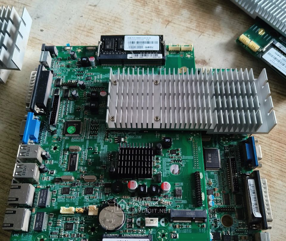

去年买到张d2550的板子 据说是农行一体机的
bios只支持32位的系统 不支持64位
大多数的解决办法都是刷别的机型的bios 再外挂通电触发模块实现开机启动
很不符合我追求技改的想法

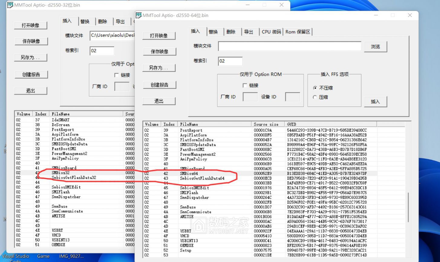

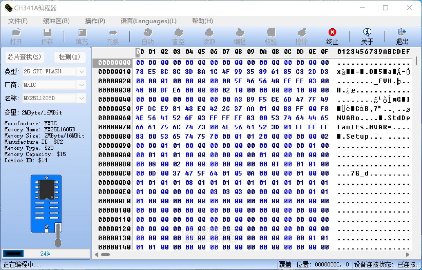

从原flash提取出bios
使用mmtool和uefitool
coredex cpudex smbios64 smbiosgetflashdata64四个模块进行替换
最后得出64位bios

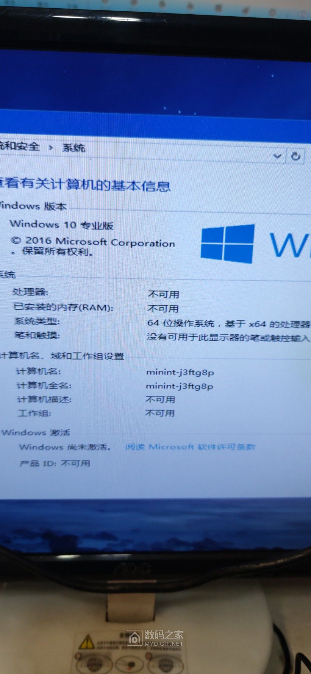

写入后成功启动64位系统 美中不足就是识别不了cpu型号了
bios中电源管理的交流失电保护(来电自启)也能够改成power on 并正常工作了
