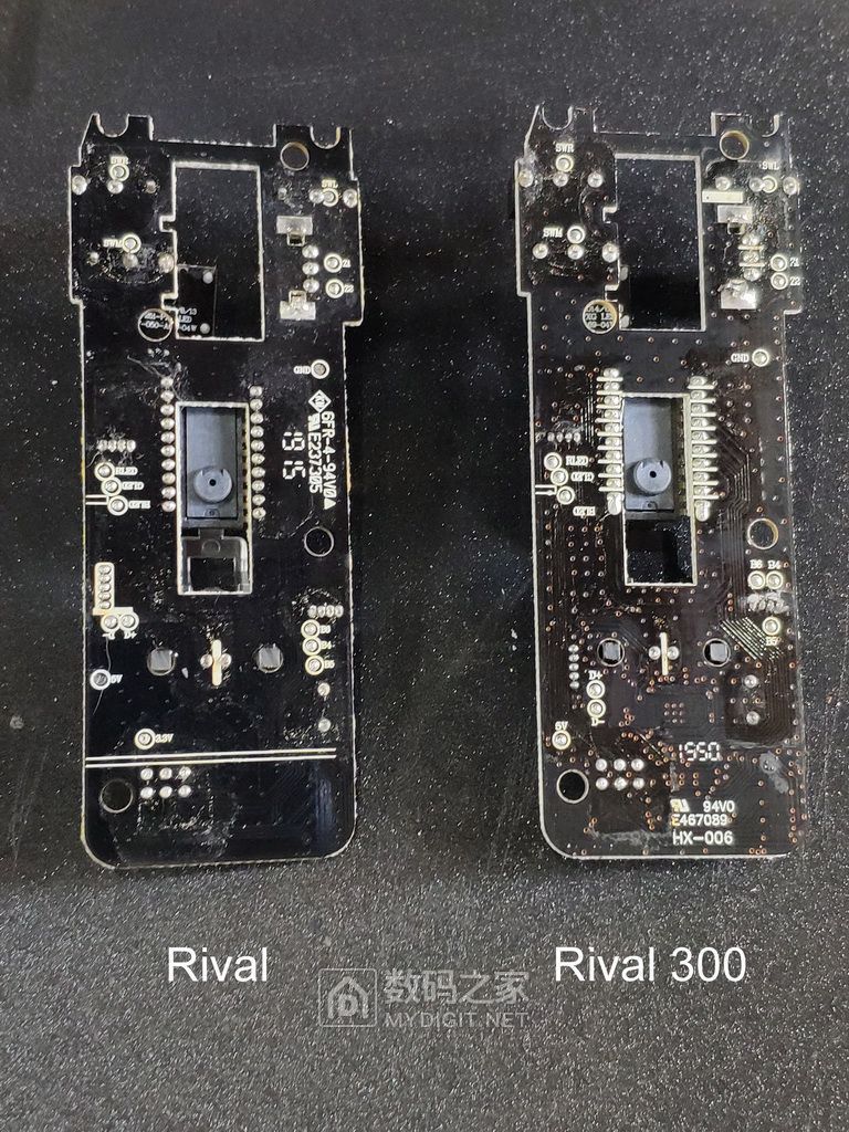

手头赛睿Rival系列鼠标有不少,今天又清理了一个Rival一个rival300。

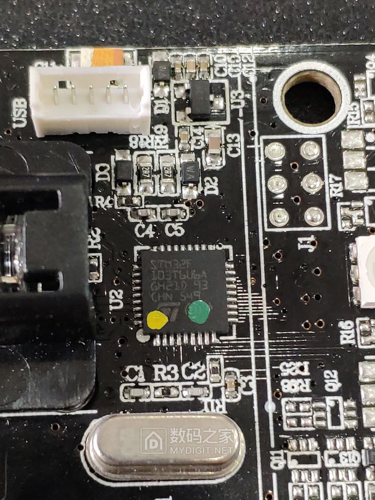

rival300相对原版Rival来说,微动相同(赛睿橙点3000万次)、光学引擎相同(PMW3310 6500DPI)、外形相同(右手大鼠),目测能看出来的升级就是主控芯片,从Rival的飞思卡尔MC9S08JM16单片机(板载16K),升级到SMT32单片机,还有Rival300的滚轮灯多了一块遮光海绵,其他都基本一致。

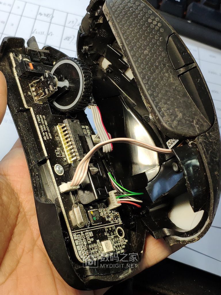

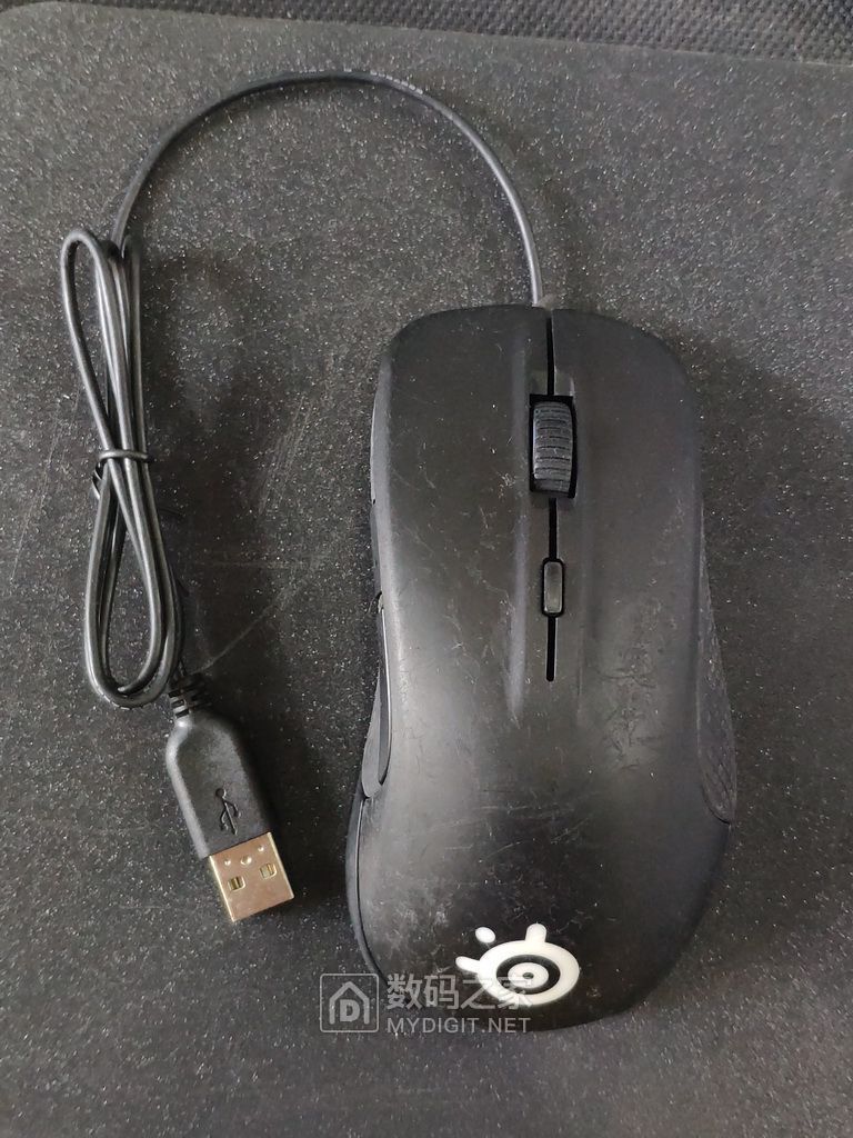

这是今天清理好之后的Rival300黑色类肤,除了鼠标线被剪掉,还有一个明显问题是右键按不动。
后面打开之后再修复这个问题:
这是清理之前的剪线Rival300,别看表面划痕不少,其实这在黑色Rival里,已经算成色比较好的了,黑Rival表面是类肤质,时间长了会发粘,这个表面类肤质保存还算完好,已经不错了。一定要表面成色好的的话,必须选白色Rival,白色是镜面,时间长也很干净,也不容易有明显划痕。

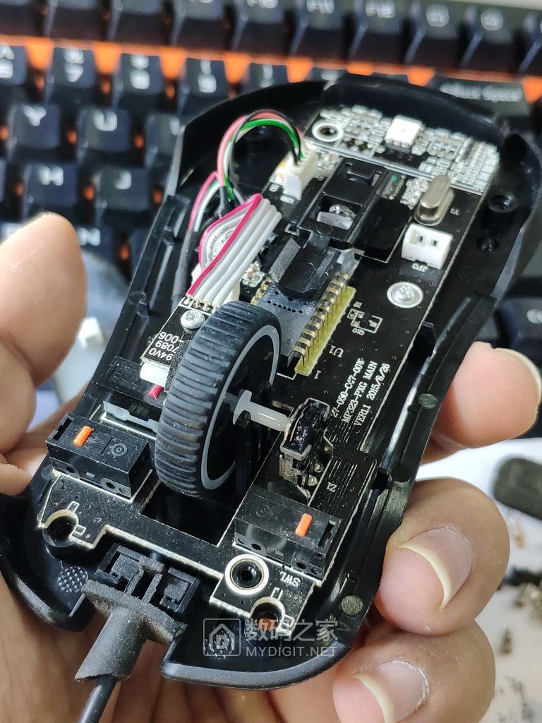

取下底部四个贴脚,拧开四颗螺丝,上壳就可以打开了:
拔掉上下壳排线,分离上下壳:
赛睿橙点微动,寿命3000万次,这个还真不是吹的,清理的Rival少说有十几个了,微动很少有双击的,手感普遍不错,而且不像欧姆龙按动是高音的脆,赛睿橙点按动是中音的脆,完全的另一种风格,我很喜欢。

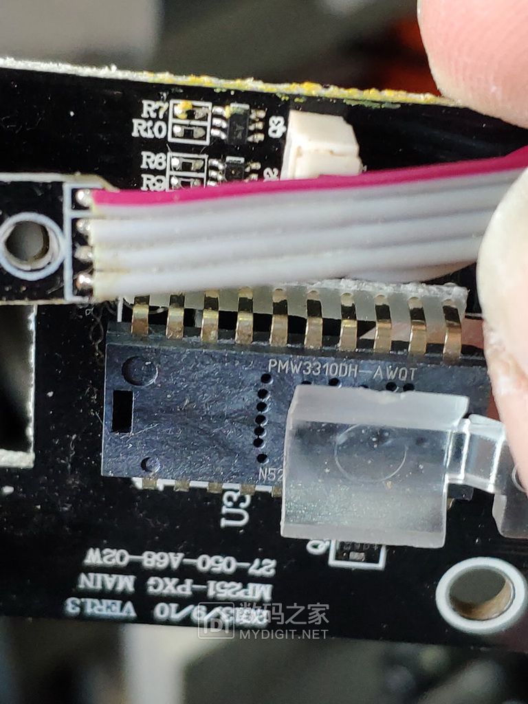

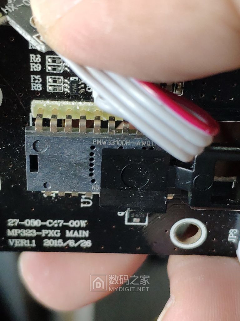

3310主芯片和黑色固定罩,原版Rival固定罩是透明的:

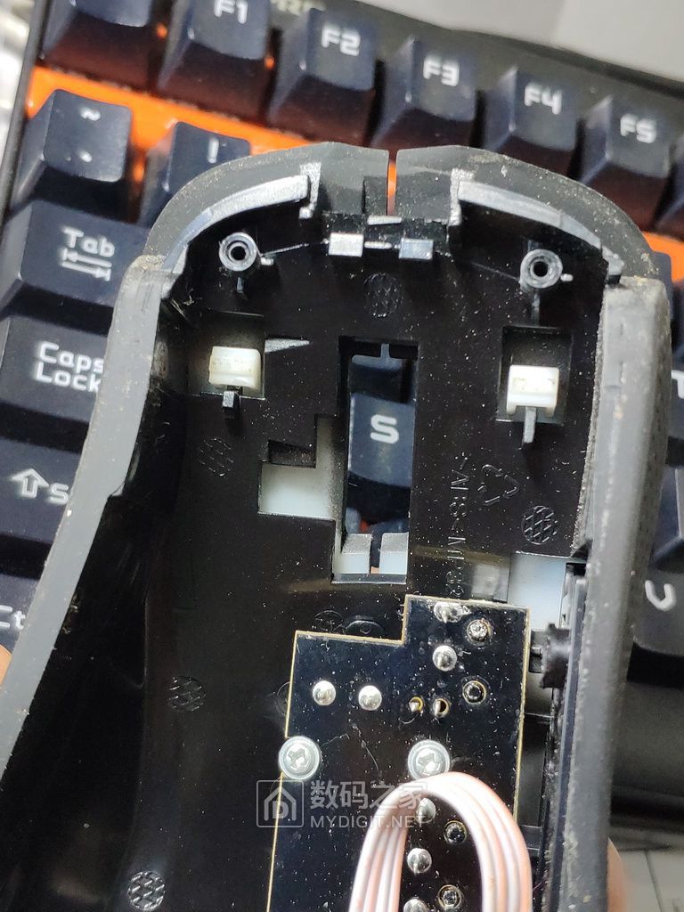

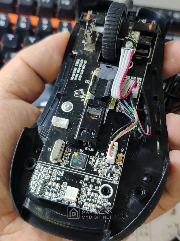

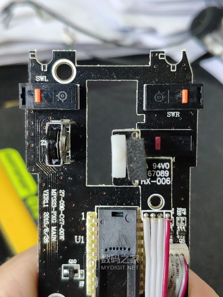

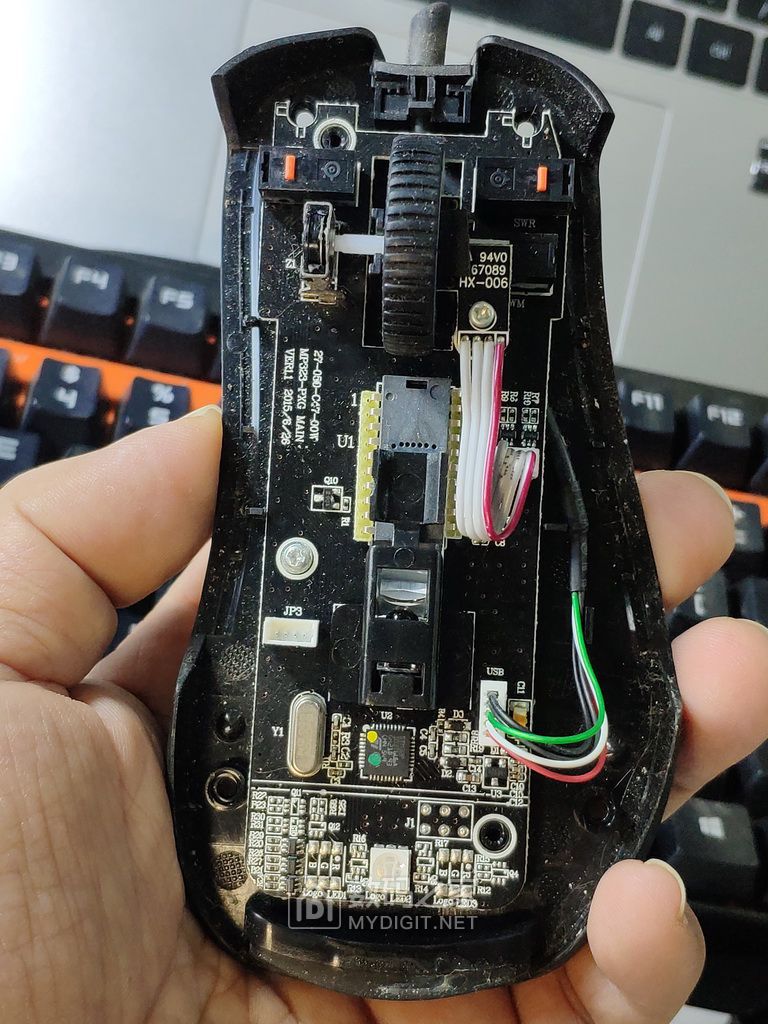

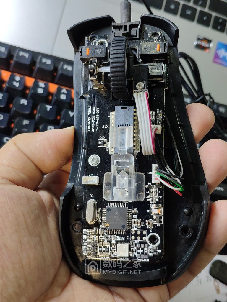

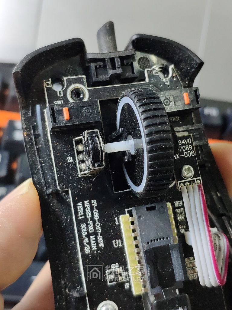

上壳,注意观察一下,目前还没发现右键无法按动的原因:

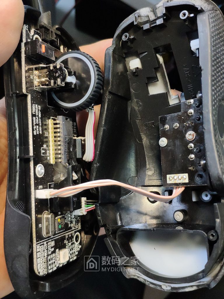

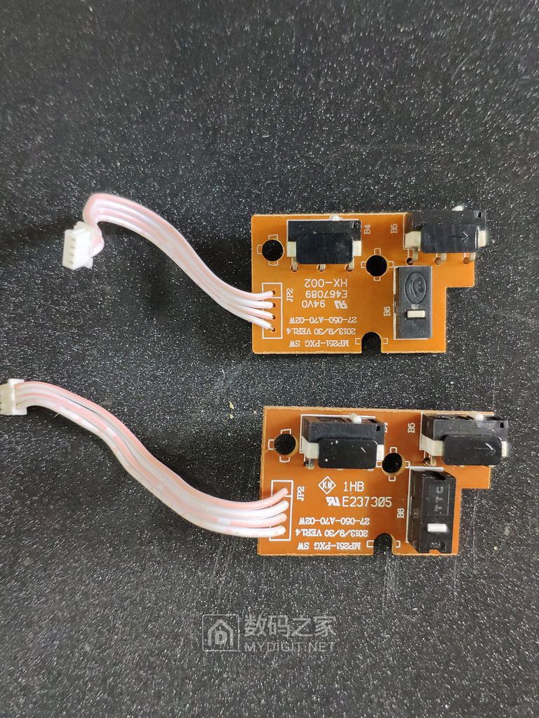

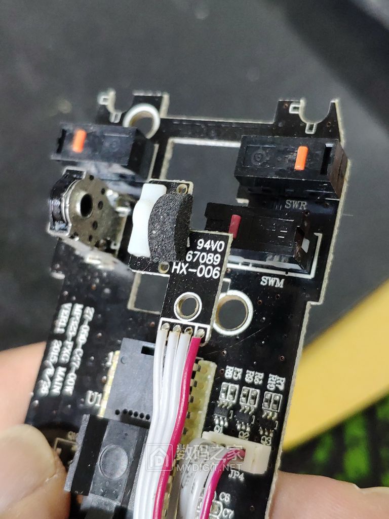

分离上壳,按键板目测正常:

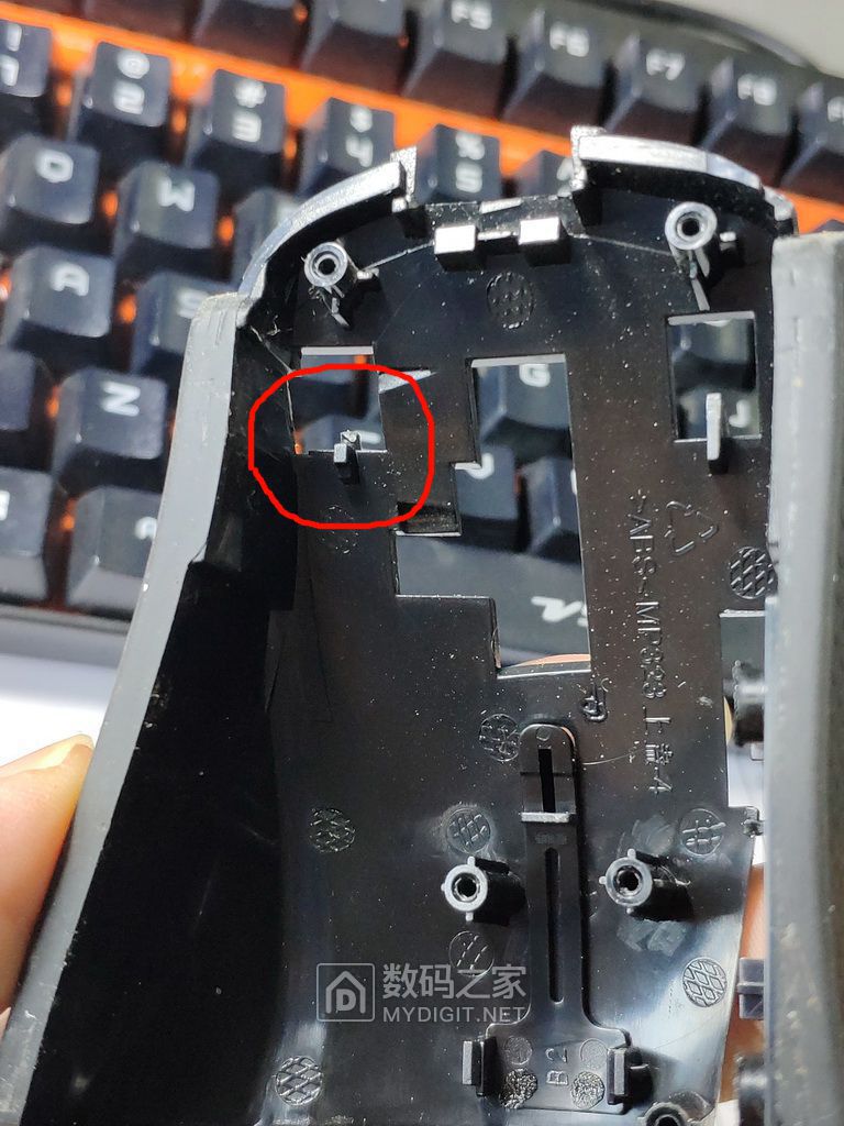

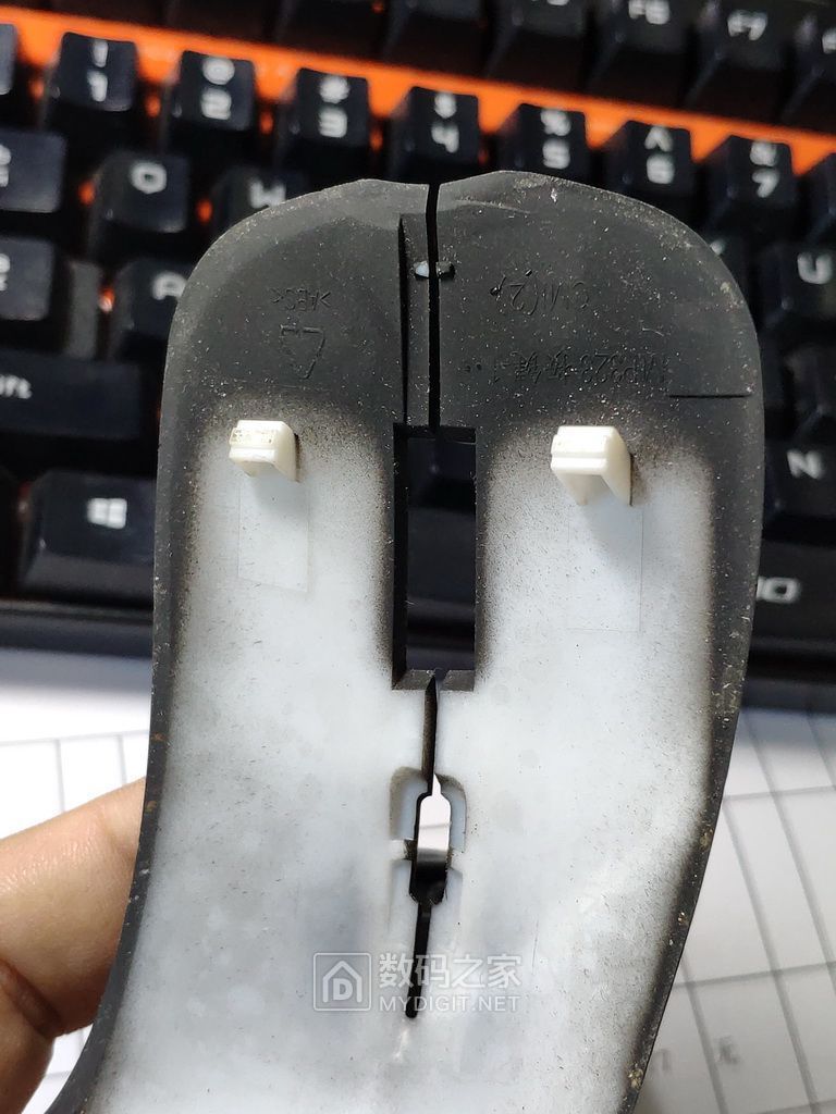

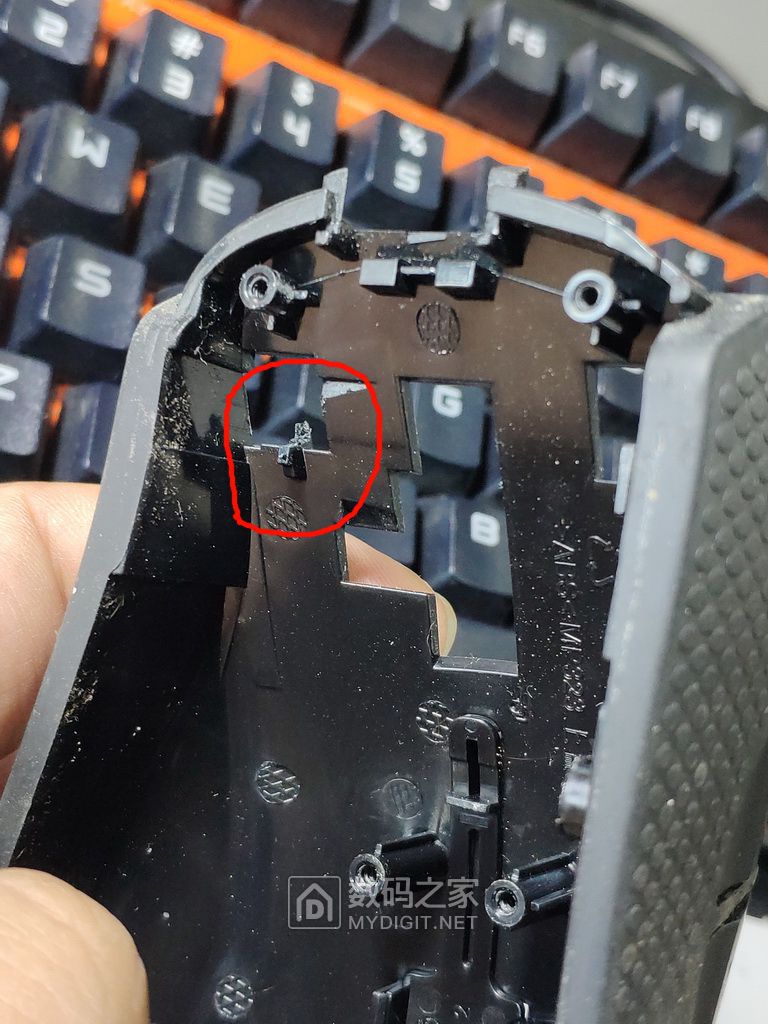

在中壳上发现问题了,按键限位的地方,应该是变形折断了,导致按键板位置不正确:
用水口钳修剪一下形状,装上按键板,测试问题解决,右键可以正常按动了:

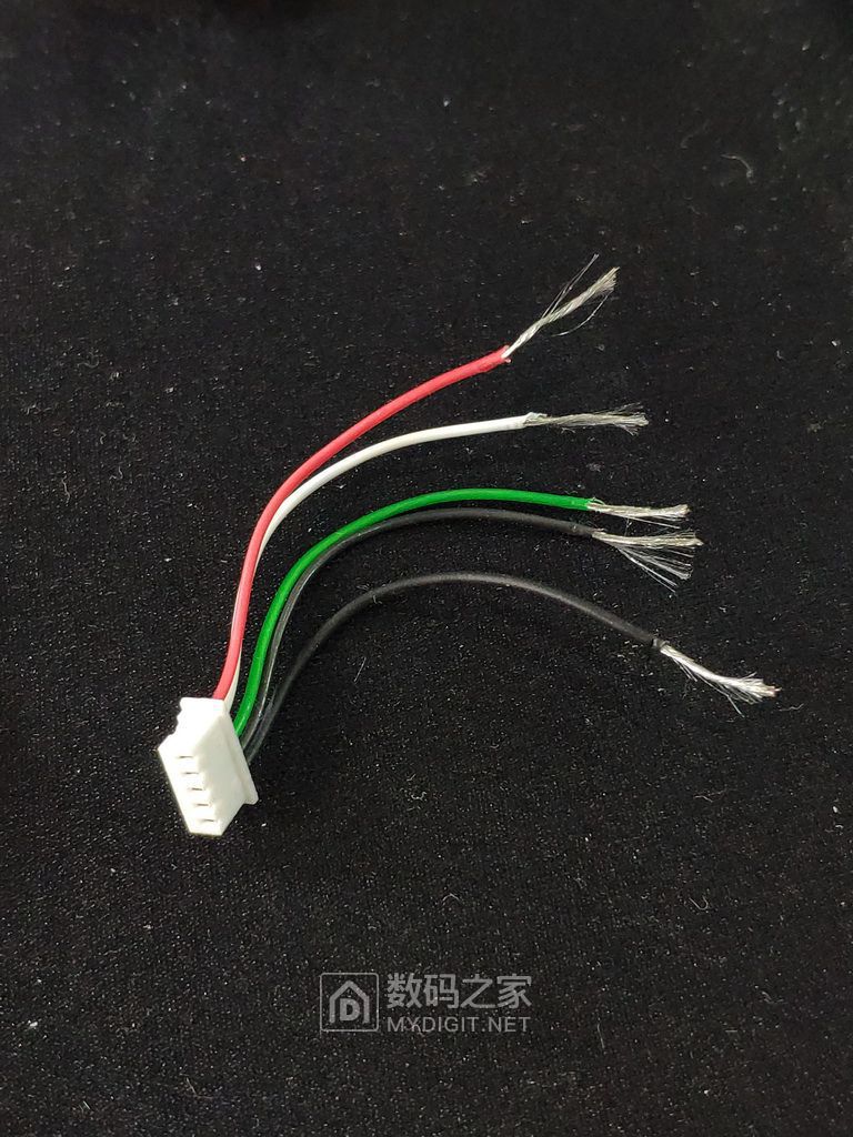

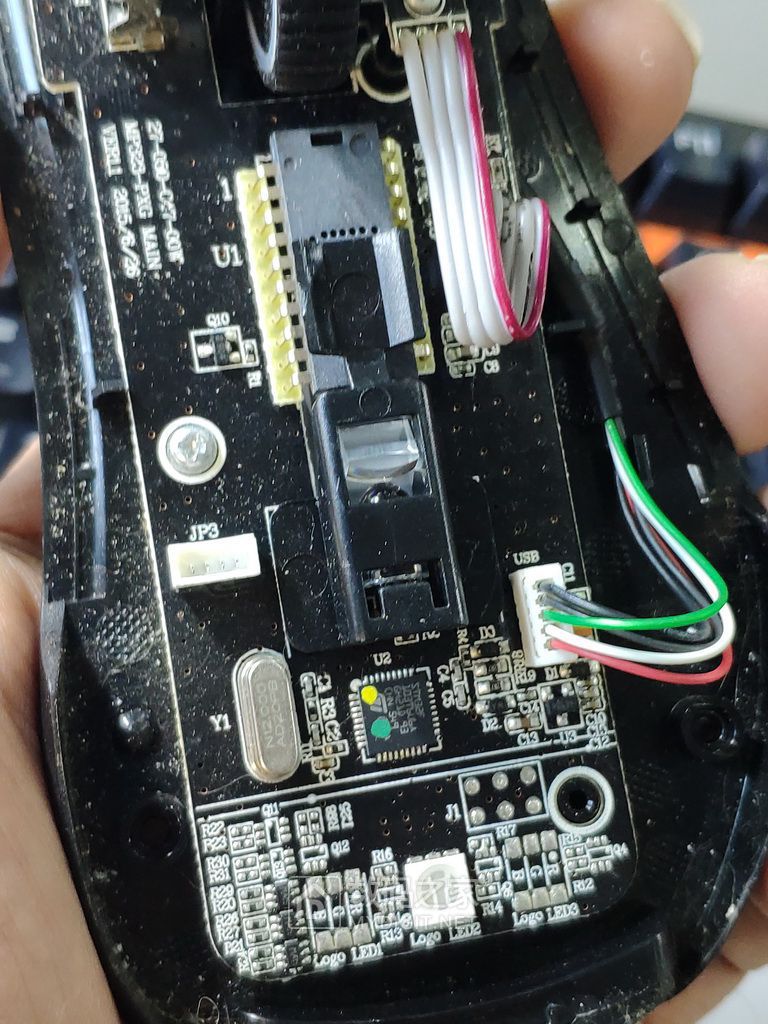

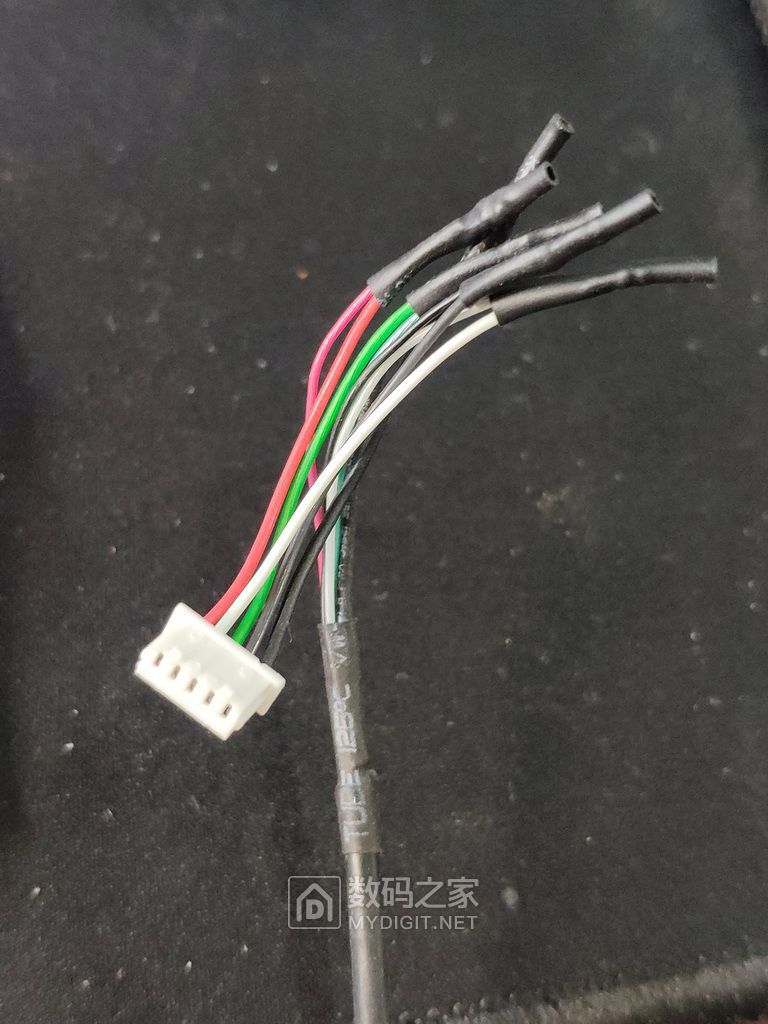

赛睿Rival系列鼠标线端子都是小号的,类似罗技G500、G500S上用的迷你端子。手头没有这种线,只能保留原接头,接线使用:
接好:

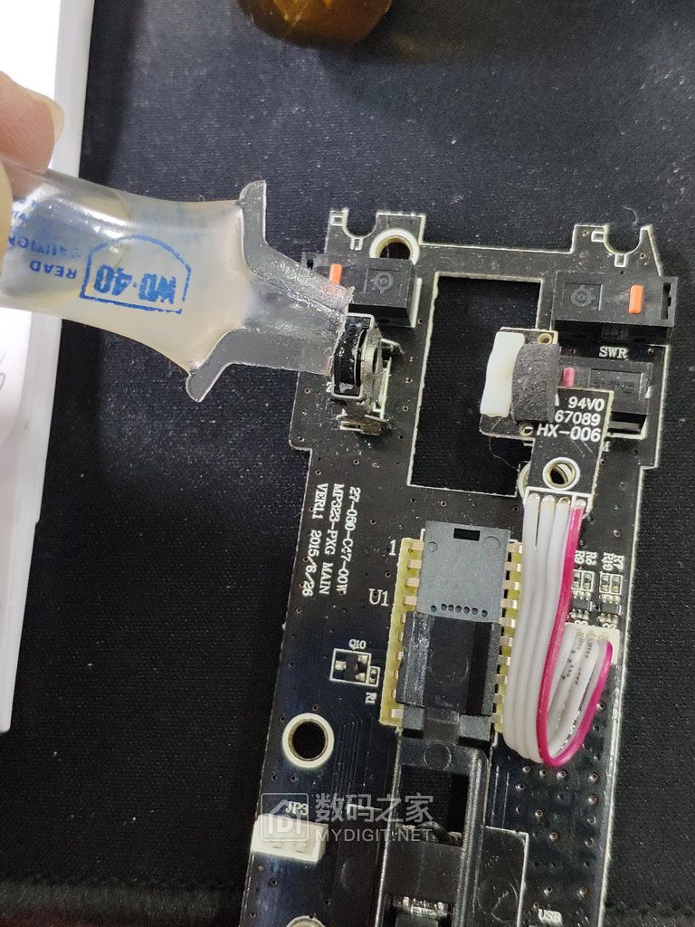

编码器预防性上一些WD40:

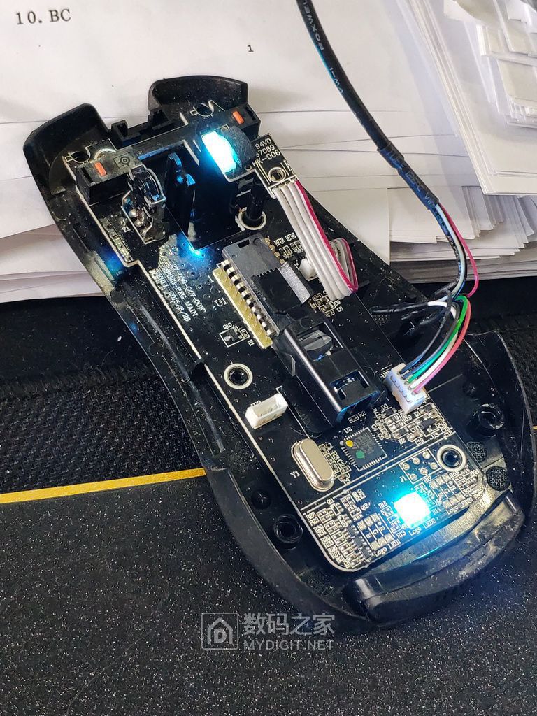

接电测试,移动正常,按键正常:

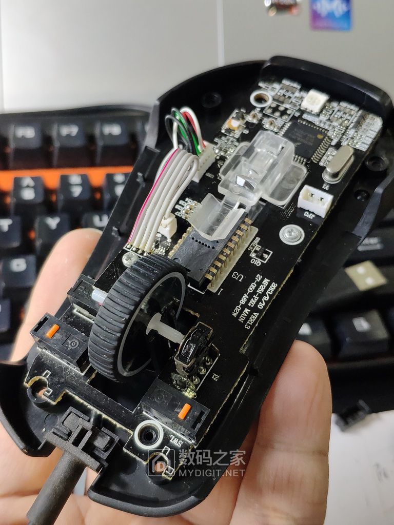

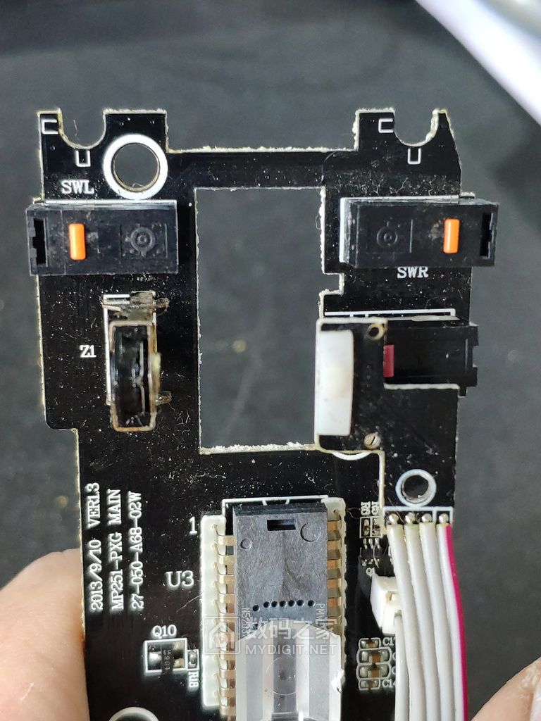

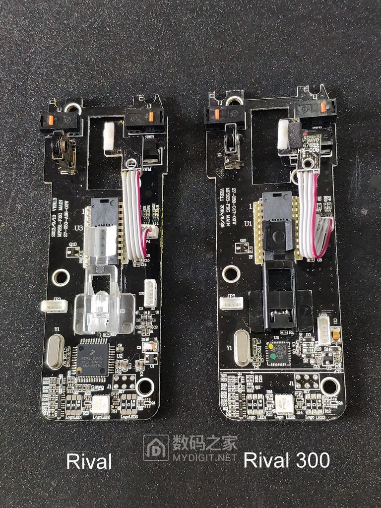

原版Rival和Rival300主板对比,正面:
背面:
上壳上的侧键板:

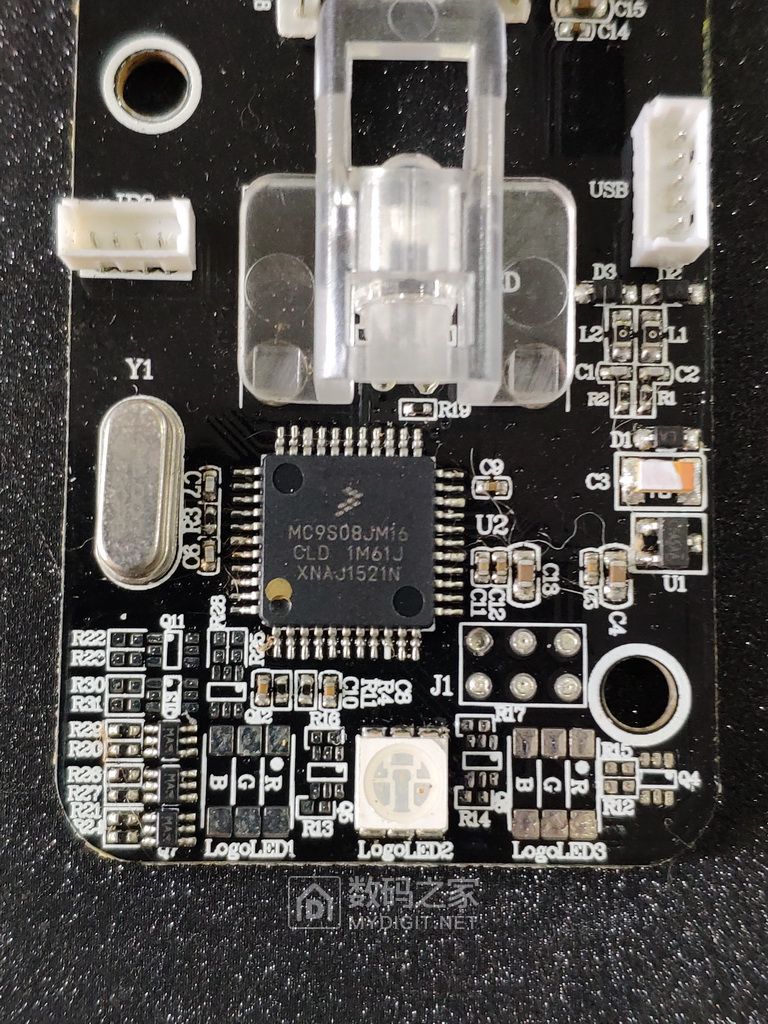

Rival的主控芯片,飞思卡尔MC9S08JM16:
Rival300的主控芯片:SMT32:
Rival的引擎:PMW3310
Rival300的引擎,同样时PMW3310:
Rival的微动:
Rival300的微动:

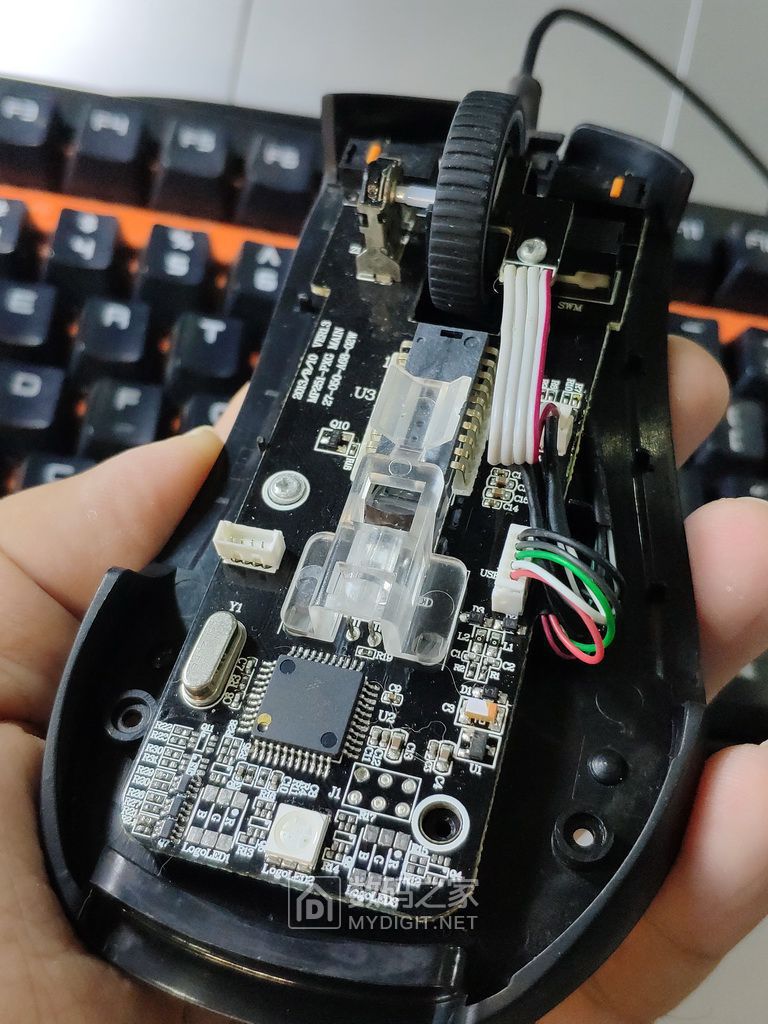

Rival装好主板:

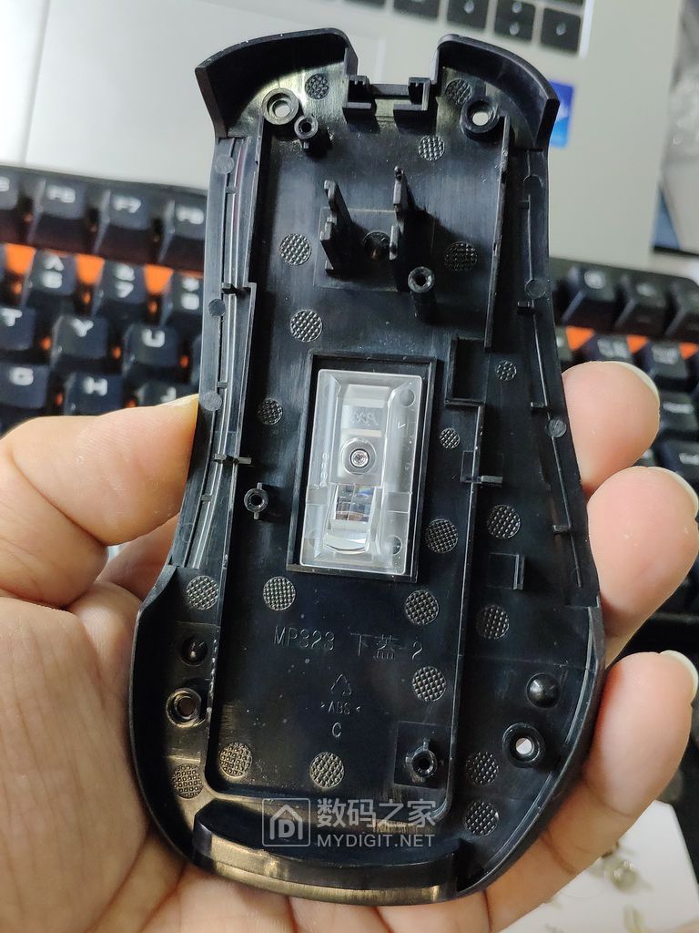

Rival300的底壳:

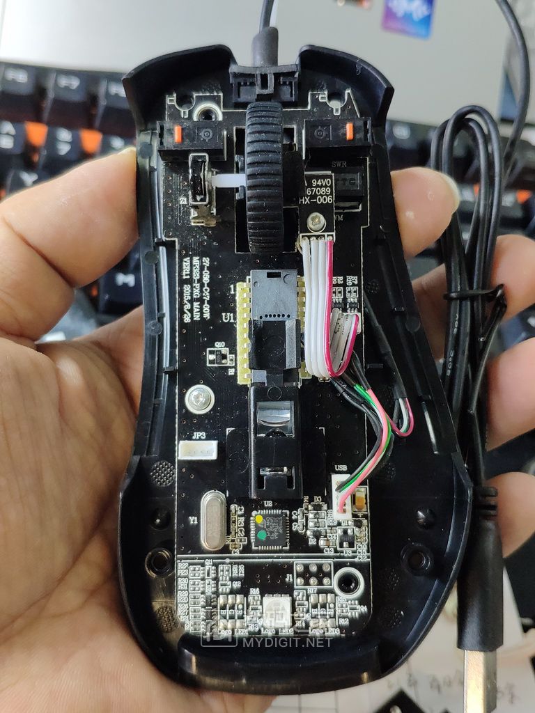

Rival300装好主板:
连接上壳:
搞定。
