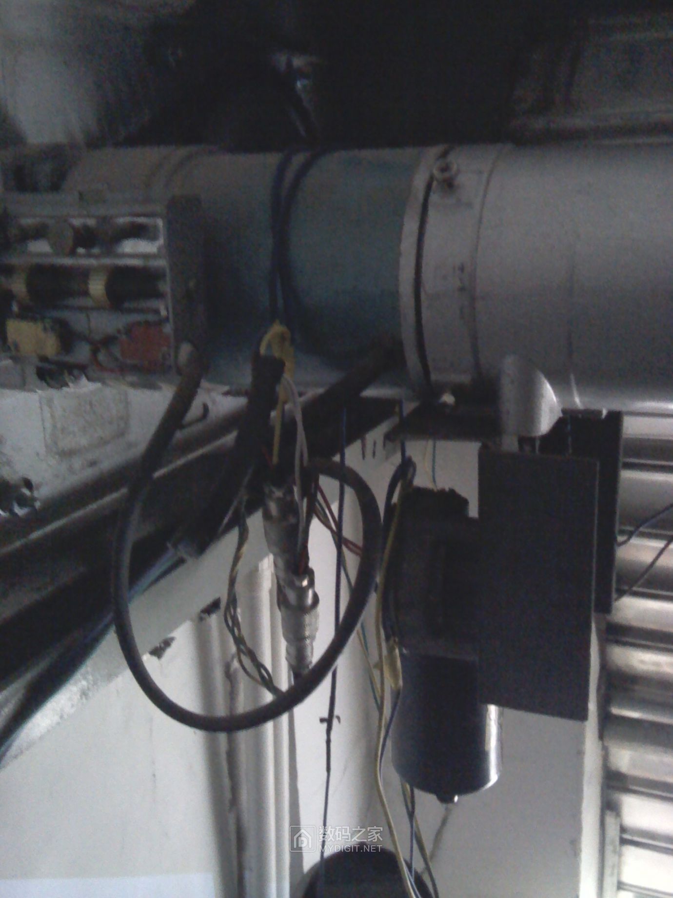

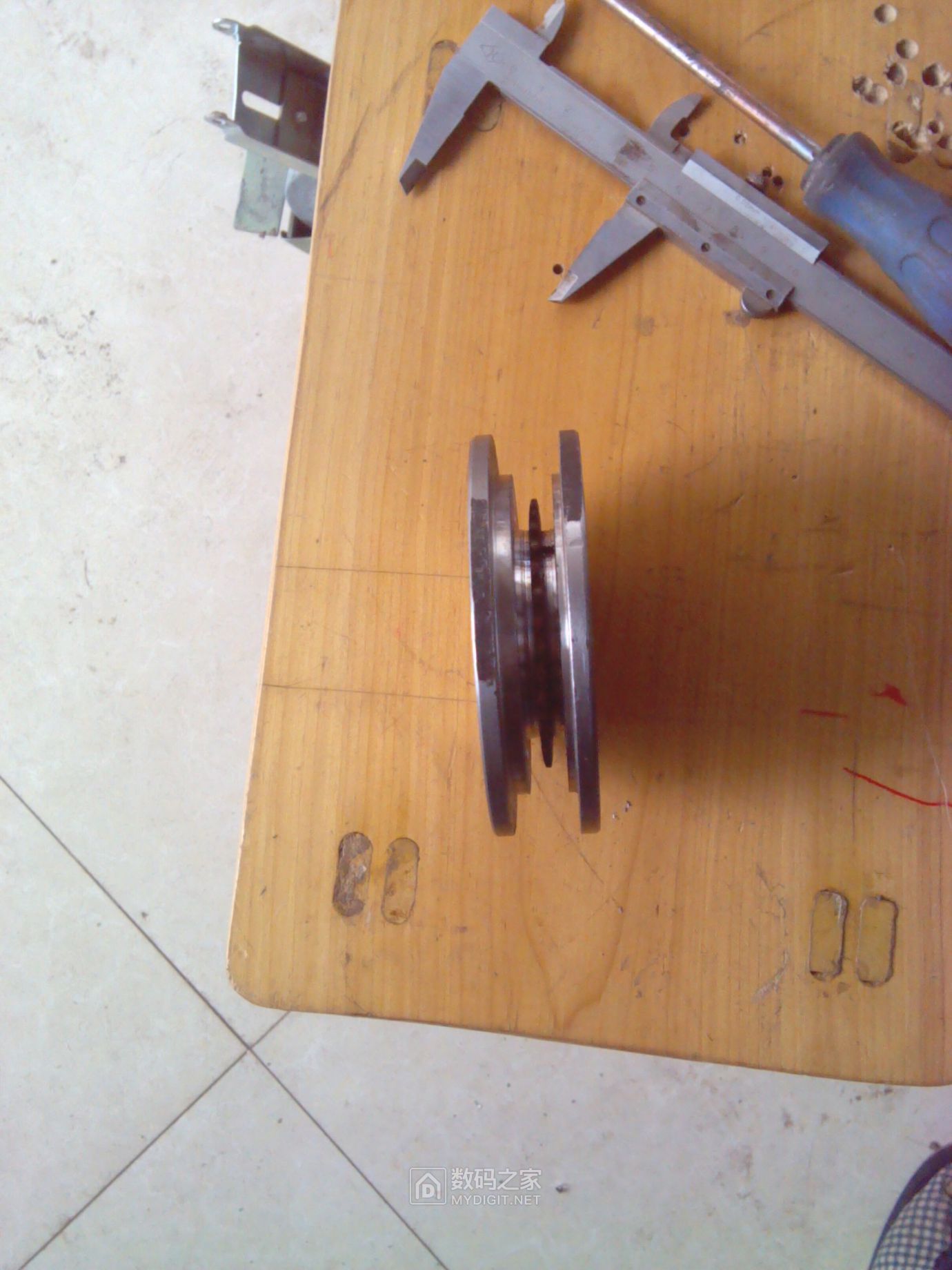

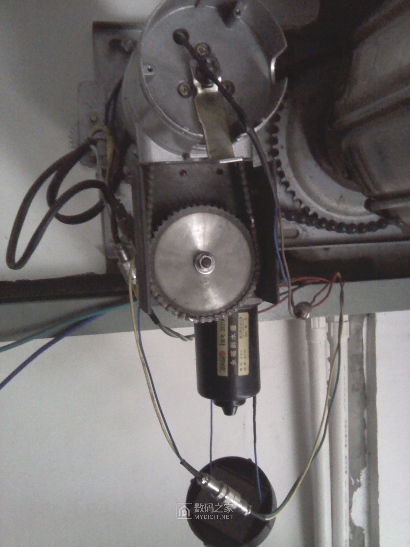

这个是我14年自己家的卷帘门,改成了指纹开门,但是我们那里是偏远山区,当年经常停电,停电后就开不了卷帘门,好几次都被锁门面外,虽然有24V后备电池但容量小如果用低效率逆变估计20分钟就玩完,所以改成了停电后用货车雨刮器马达在升降卷帘门,虽然慢但实用,正常情况下卷帘门停止后卷帘门的刹车把卷帘门的下降的重力力矩传递给雨刮器涡轮,由于电机蜗杆和涡轮之间的力矩只能单向传递,所以卷帘门不会刹不住而滑下来(非机械专业,所以可能描述的不清楚,大概意思就是卷帘门刹车和电机无电时候,给雨刮器电机通24V直流电则电机转动带动卷帘门上下,具体上或者下由24V电机端的正负电源决定)。

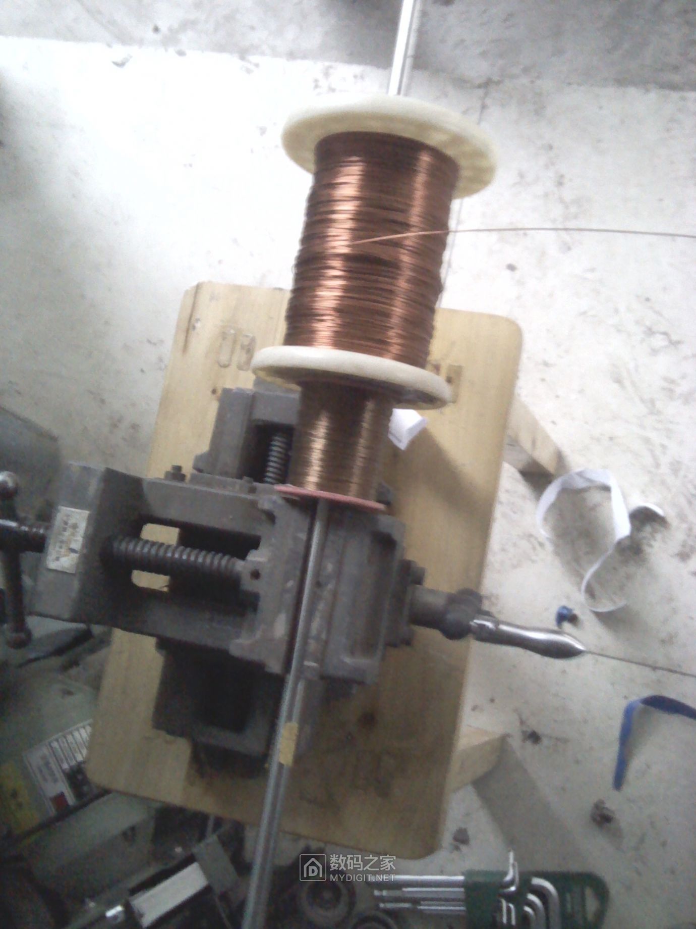

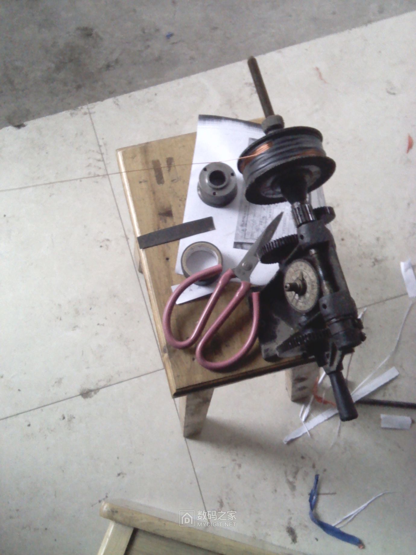

刹车线圈,原线圈是铝线,国货都这样,刹车不断的开关震动,用两年就断线了 ... ...
所以一并把刹车线圈也换成DC24V
所以一并把刹车线圈也换成DC24V

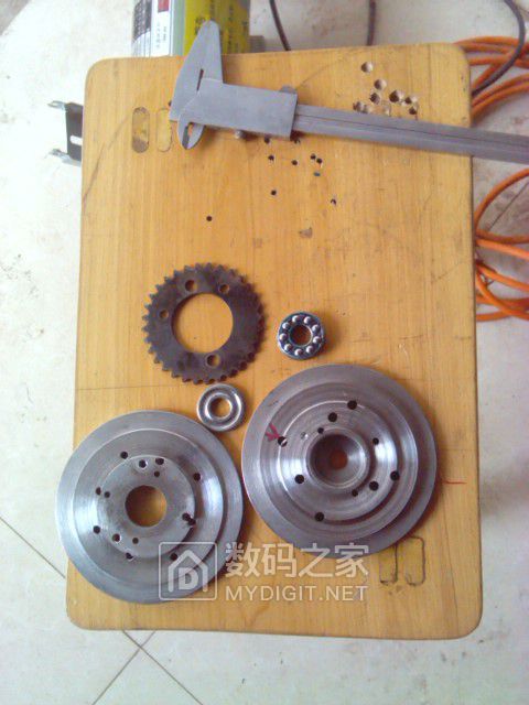

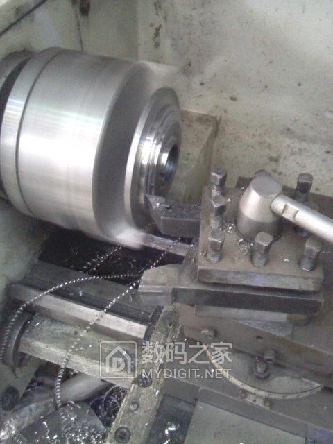

加工离合器链条大盘,当年很红火的250小床
就是这样的
就是这样的

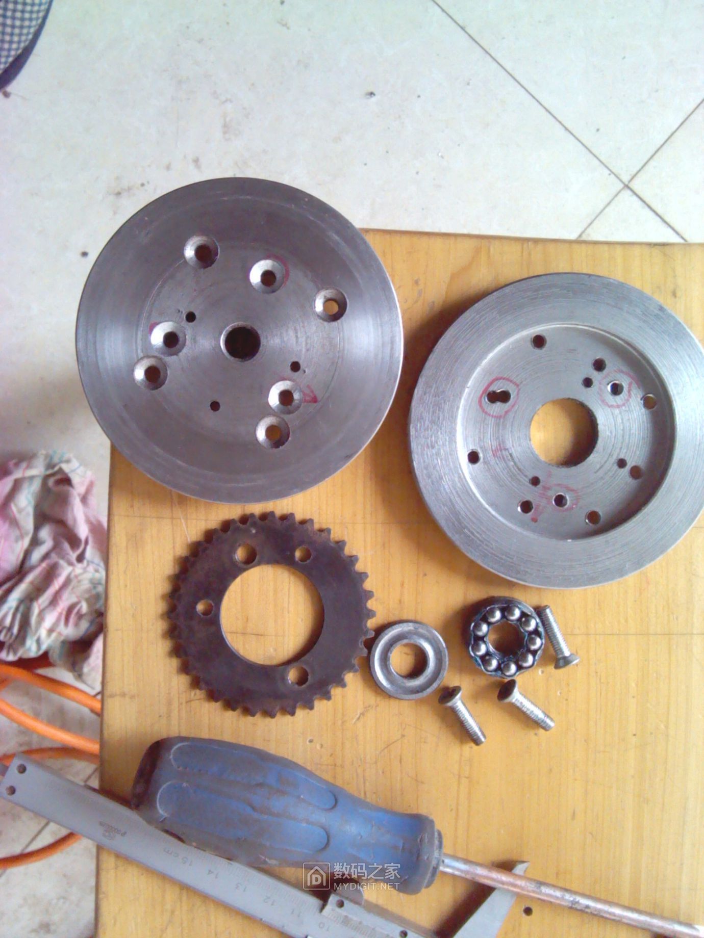

全家福一张
全家福一张
装起来就是这样
装起来就是这样
这个也许应该叫刹车总成吧
这个也许应该叫刹车总成吧

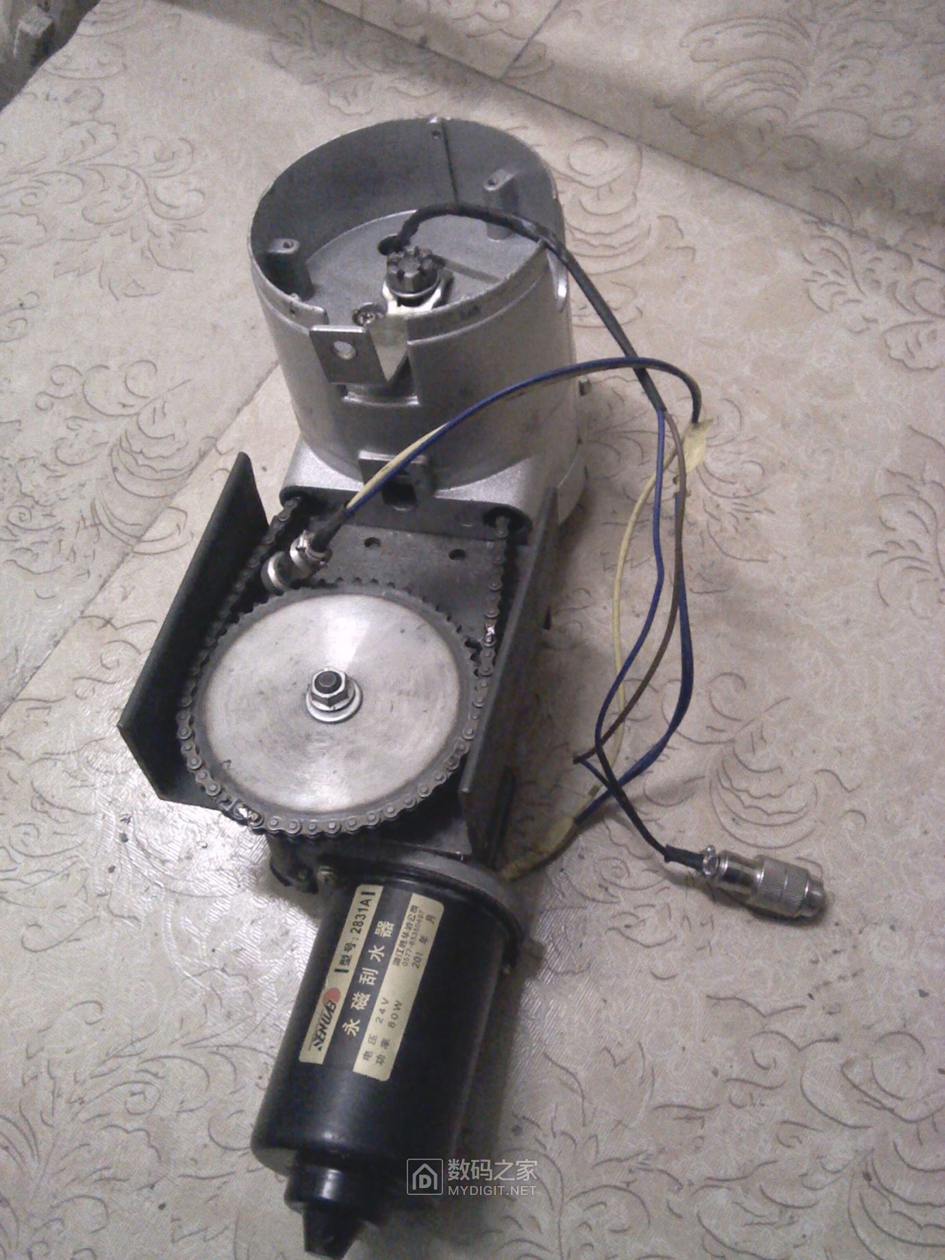

装电机上的样子
装电机上的样子
在来一张
在来一张
