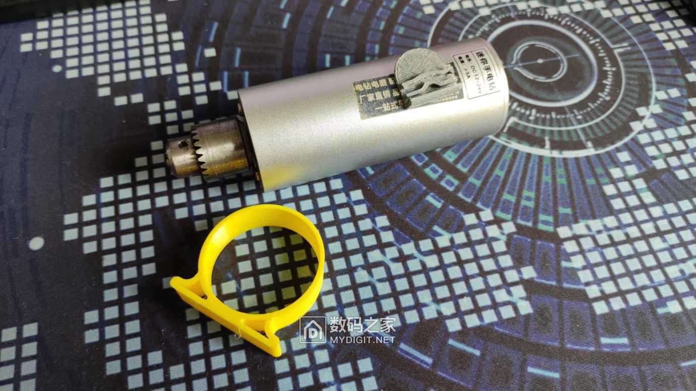

有一次忘记关电源按钮,放桌上直接通电,
直接滚下来把裤子都划破一点点了!!!
(还好当时接12v威力小,夹到布料就停转了)
wechat_upload165270703562824edbab11e
wechat_upload165270703762824eddae191
wechat_upload165270704062824ee005595

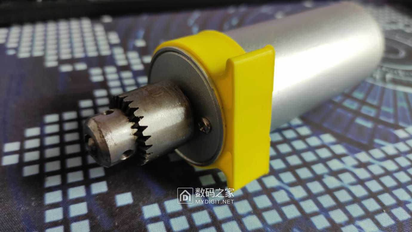

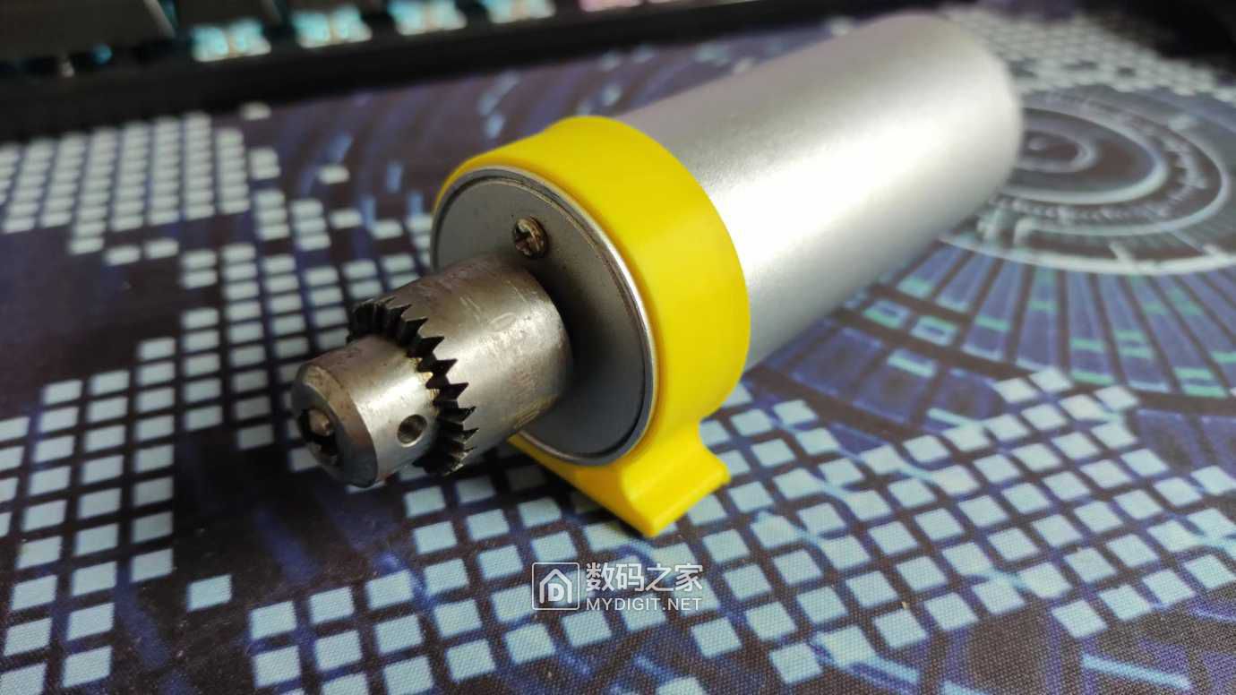

用的是TPU材料,软性材质~
(PLA感觉会太硬,不好套)
wechat_upload165270704262824ee223099
wechat_upload165270704462824ee4760bd

用扎带系两根一次性筷子,我都是这么干的

我直接用热熔胶点两下就算了。

还能打印软胶部件,没想到。我开靠近夹头,电机安装的两个螺丝上,用铁丝弯个D型,做防滚。
发表于 2022-5-20 06:53:22 来自手机浏览器 | 显示全部楼层
还是要养成好习惯,关机速度调最低,如果在高速瞬间驱动还是会滚动
