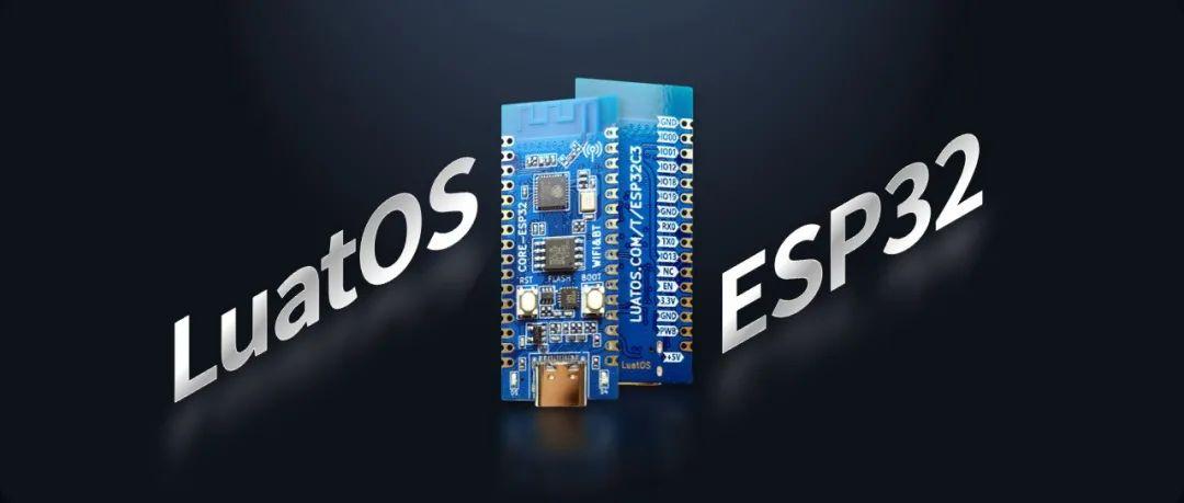

斥资9.9,买了一块开发板来做个实时时钟:
1. 现在玩Arduino成本越低了,特别是乐鑫推出了ESP32-C3芯片,价格比原来的ESP32便宜,
但是保留了有用的2.4G WiFi和低功耗蓝牙功能,可谓简单实用
2. 基于此芯片,合宙推出了现在爆火的LuatOS 核心板,投资9.9元,再找一根typec线,就可以开始开发了
3. 板载外设有2颗LED灯珠,可以用来验证单片机是否正常运行,其他IO可以通过焊接排针引出。
当然,如果嫌这样的外设太过简陋,可以再投资9.9,就可以加一块豪华LCD+摇杆外设扩展板
4. 开发板相关详细资料在这里有介绍:
https://wiki.luatos.com/chips/esp32c3/board.html
5. 再来张合照,板子做工不错,结构也合理
6. 接下来就进入了激动人心的写代码环节,
