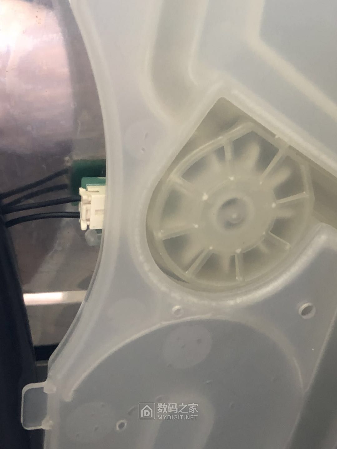

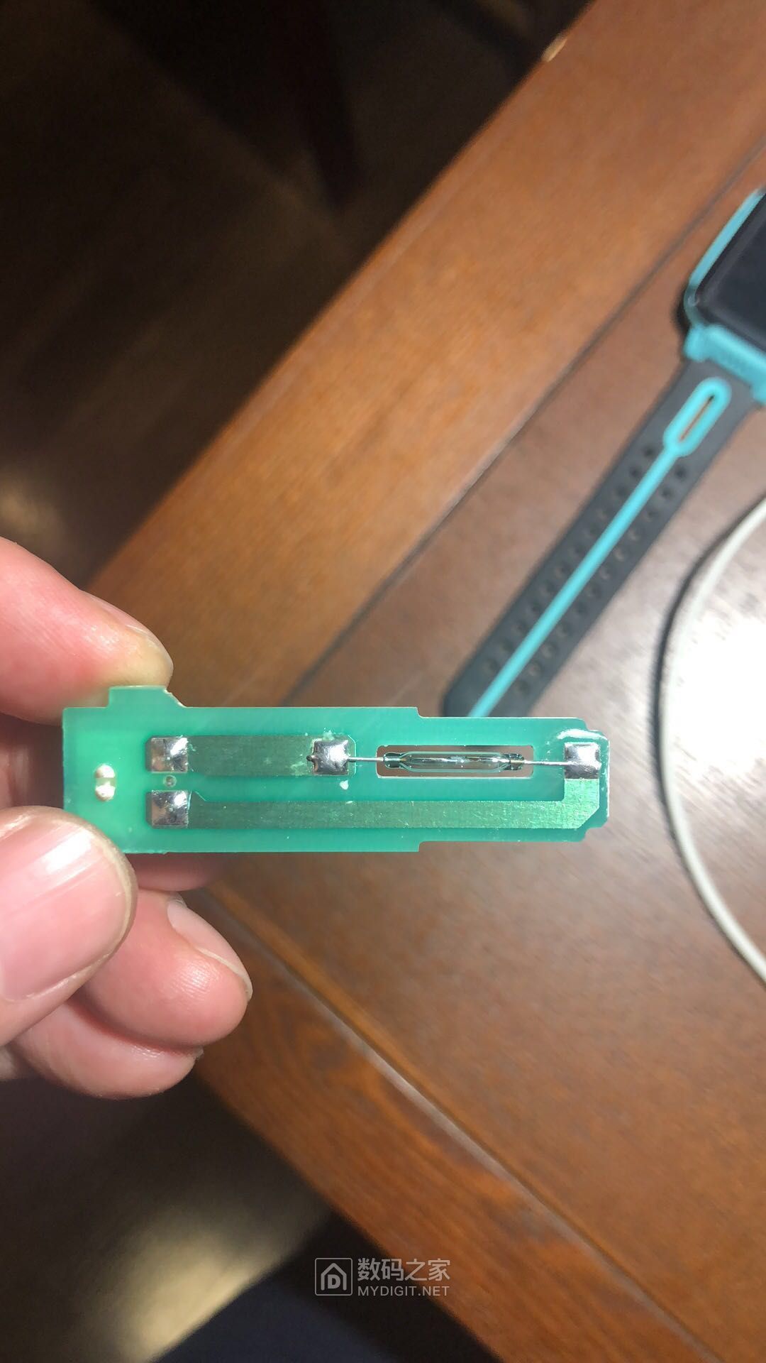

同事的洗碗机,说刚过保就坏了,提示漏水,程序无法进行下去。在家放了一年,自己打开看过没发现漏水。
然后开车运到我家来,让我帮忙看看
这个东西估计占地半平方米多,很沉

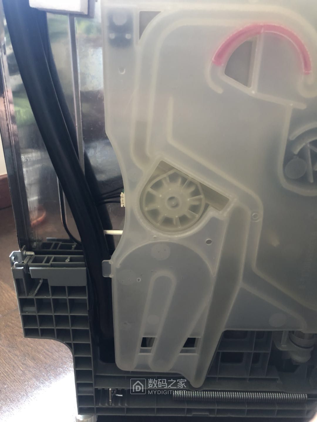

下部面板拆开后看到一堆电路板,因为太重很费体力,没拍摄。找到一个明显探头的东西,以为是湿度传感器,结果是温度传感器,测量后没发现问题

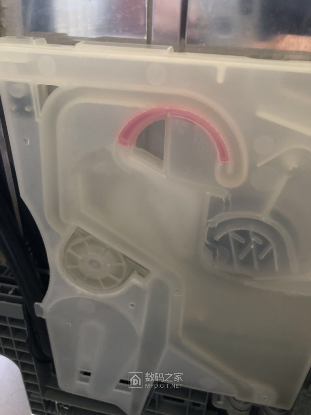

最后在网上搜索信息发现漏水提示是因为进水量传感器引起的,其实不是真漏水,只是进水量不正常
进水量统计的原理是进水水路的飞轮上的磁铁,旋转后断续接通干簧管,然后MCU根据脉冲计算进水量

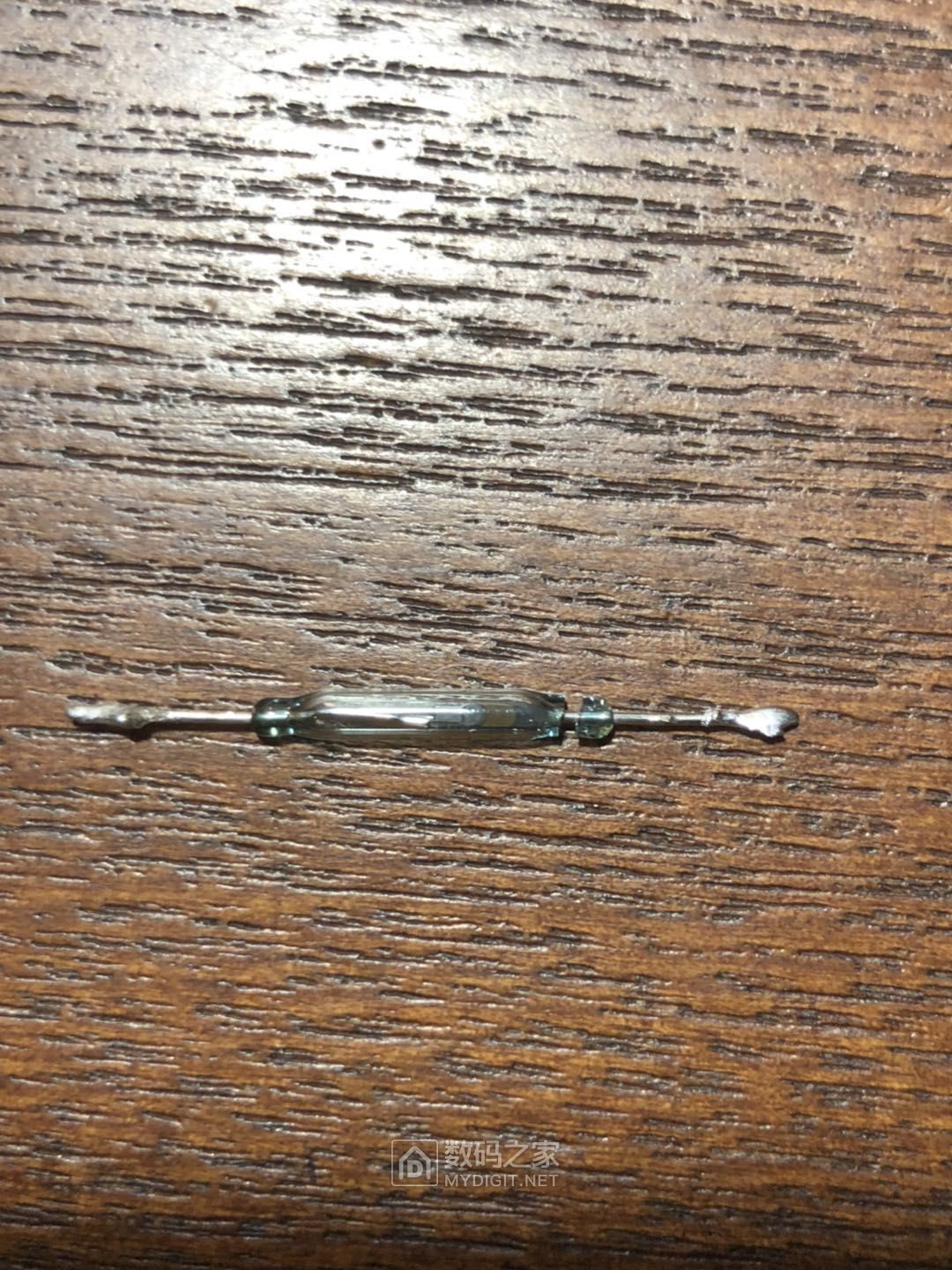

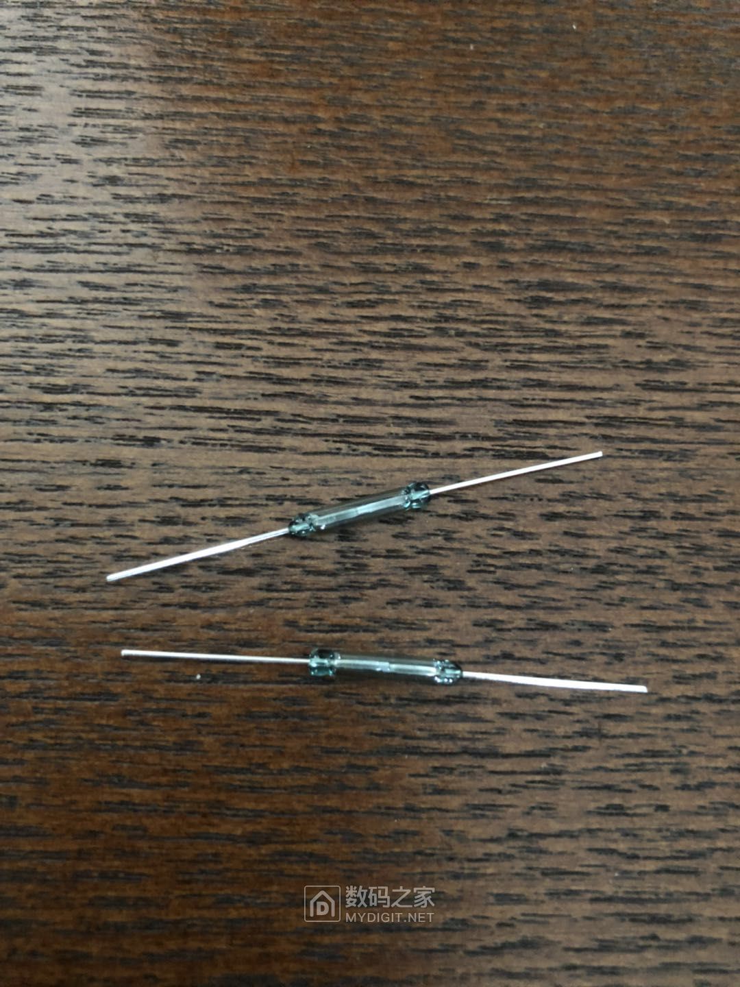

飞轮傍边的干簧管电路板拆下来,用磁铁测试果然不是很灵敏。淘宝订货oki的同样干簧管,换上后测试,修复
坏的干簧管:
新买的干簧管:
测面的飞轮:
插进去:
进水管是洗衣机接口
疑问是,为啥还用干簧管这种古老的东西,玻璃的,里面有惰性气体,用弹性触片,很容易坏。为啥不用全电子的霍尔元件??
好吧,我也不深究了,修复就成,谢谢观看
