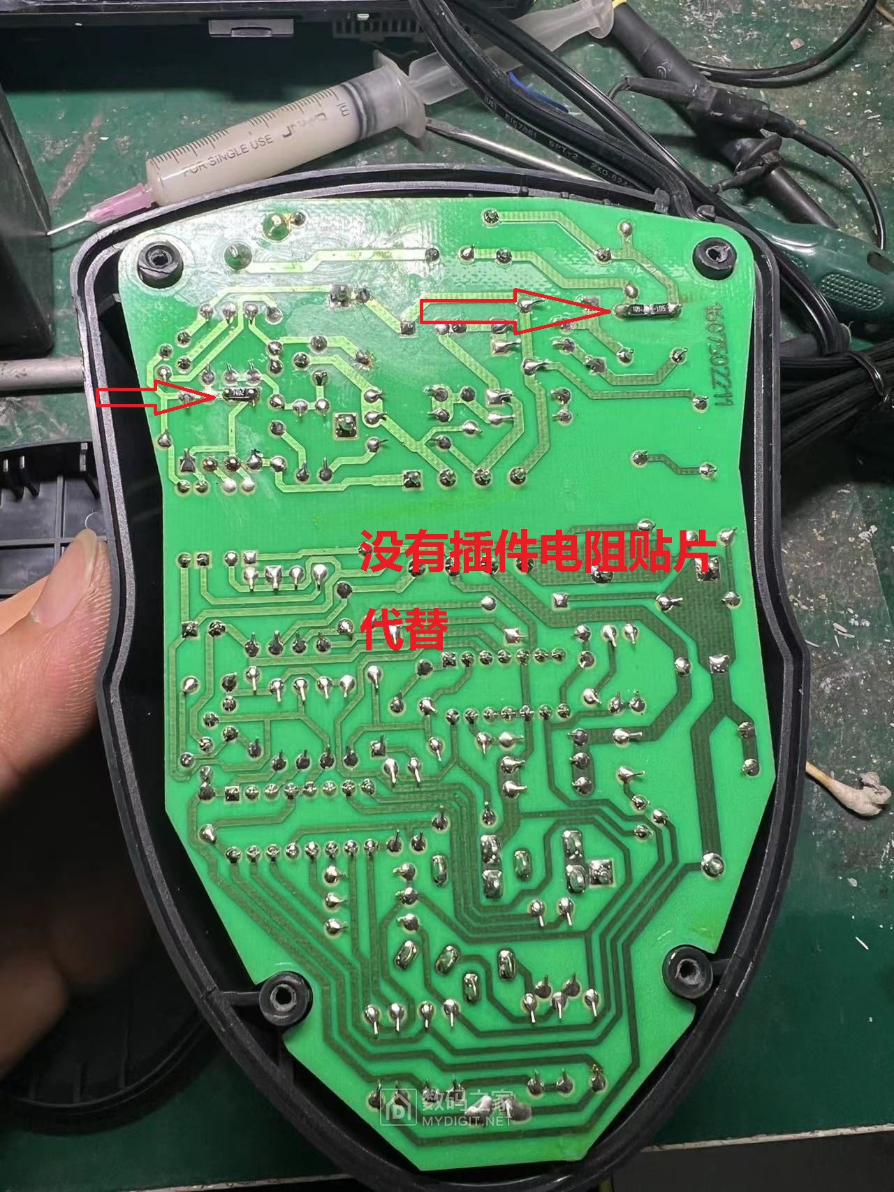

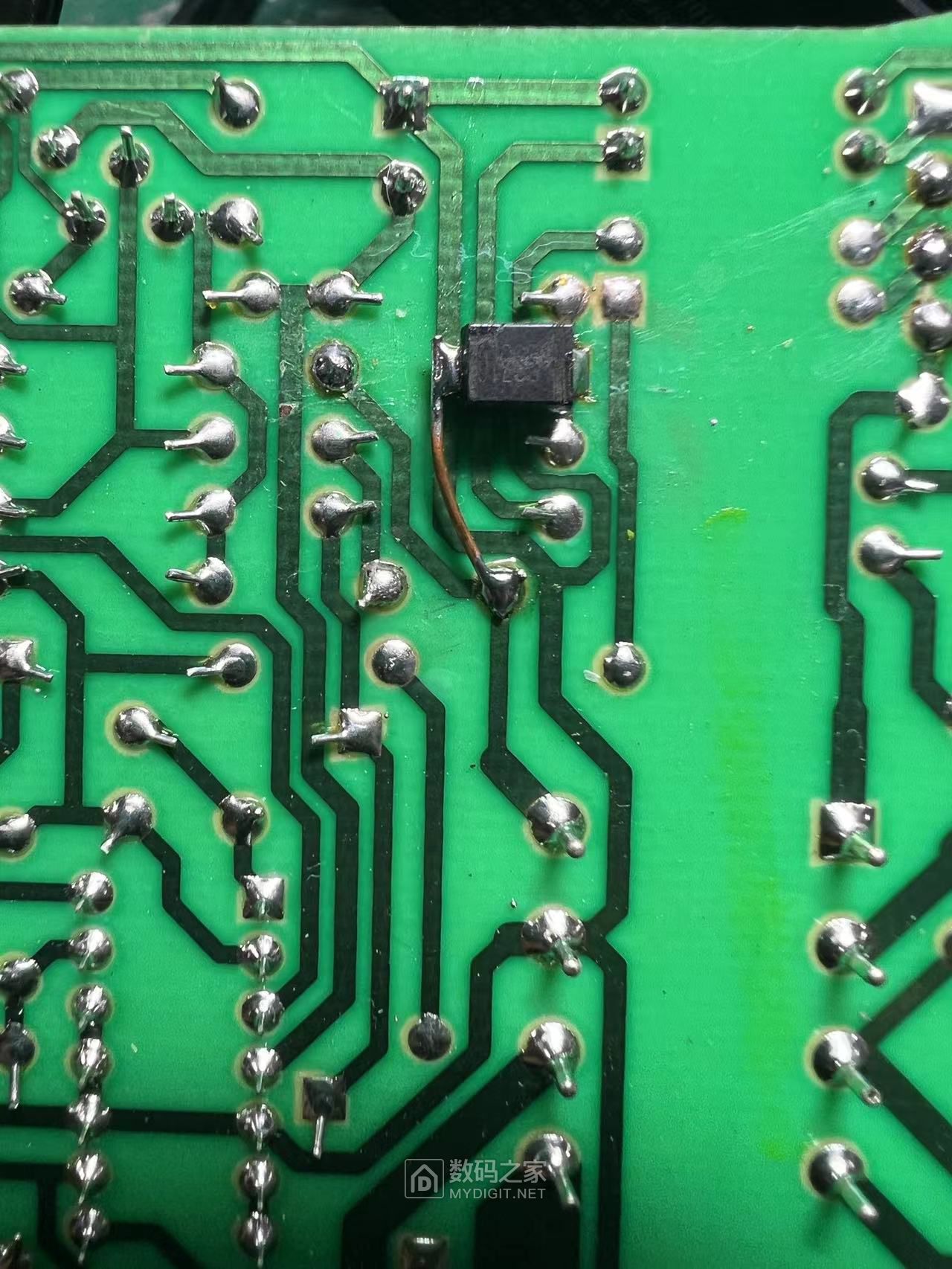

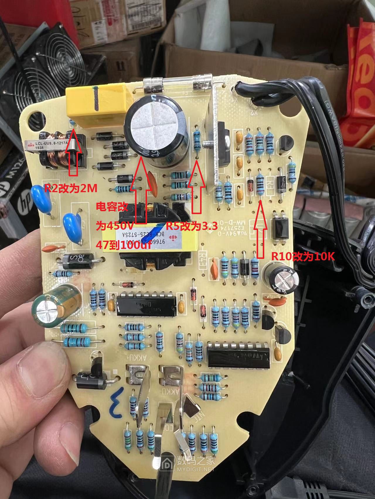

在某鱼购买一个全新博世12v充电器,因为有一定的动手能力,准备改为220V
中间过程也很曲折
买回来拆开一块是自激的电源,心想完了,没有220V的参考,不敢乱改,准备丢某鱼找接盘侠
某天闲来无事,刚好找到合适的450V电容,就试试,先改了电容,R2和R3电阻,上电没炸,装上电池指示灯闪烁不充电就放置下来了

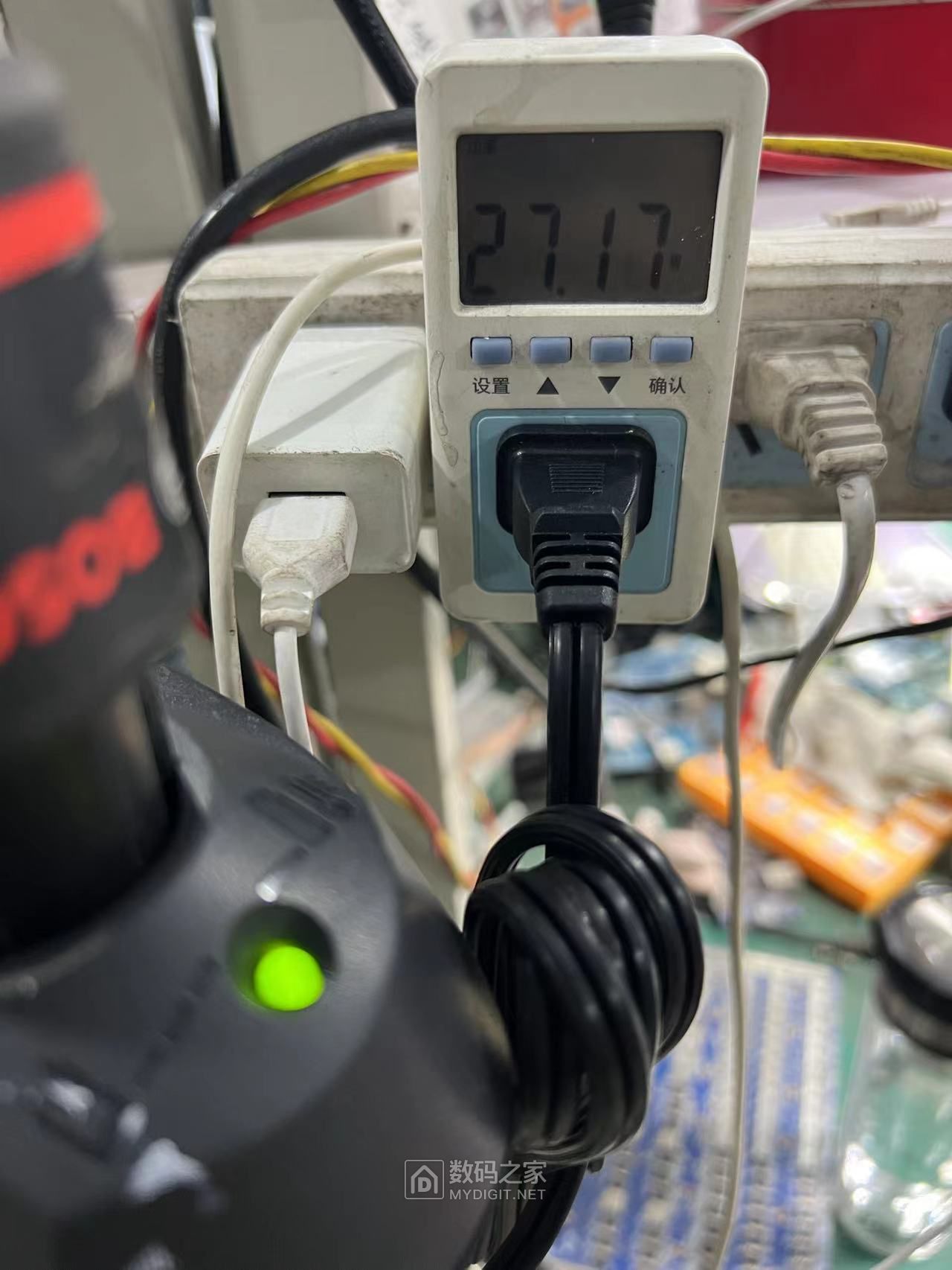

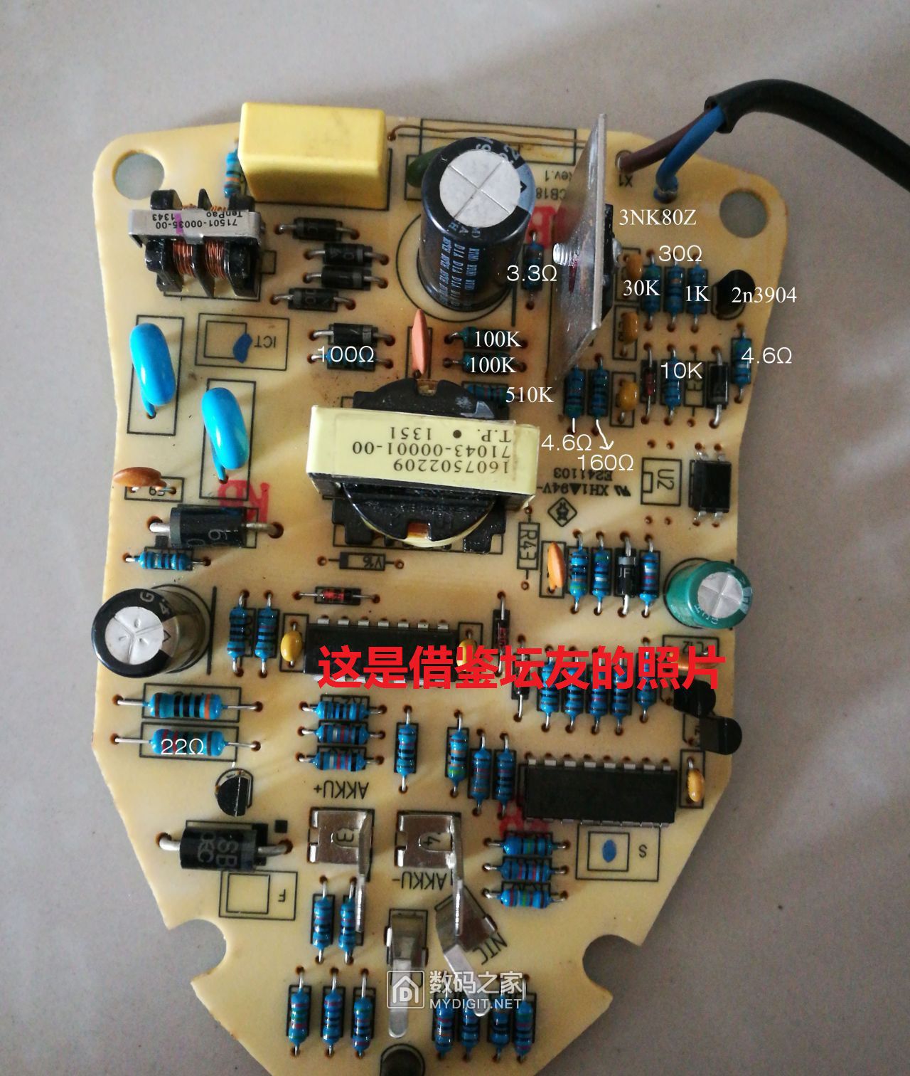

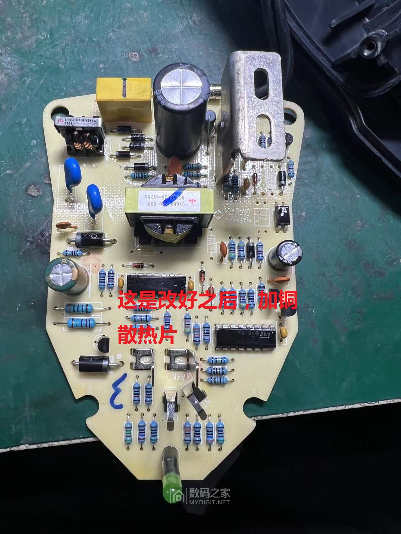

今天在论坛看到有坛友之前发的帖子标出了220V充电器的部分阻值,于是对比了一下,发现R10电阻不一样,于是改了R10,上电试机可以正常充电了,冲了几分钟发现开关管有点热,就加了个铜散热片
坛友的帖子
感谢坛友的分享,所以我也把方法分享给大家
不知道变压器是不是一样,目前一切正常
坛友的220V的图片

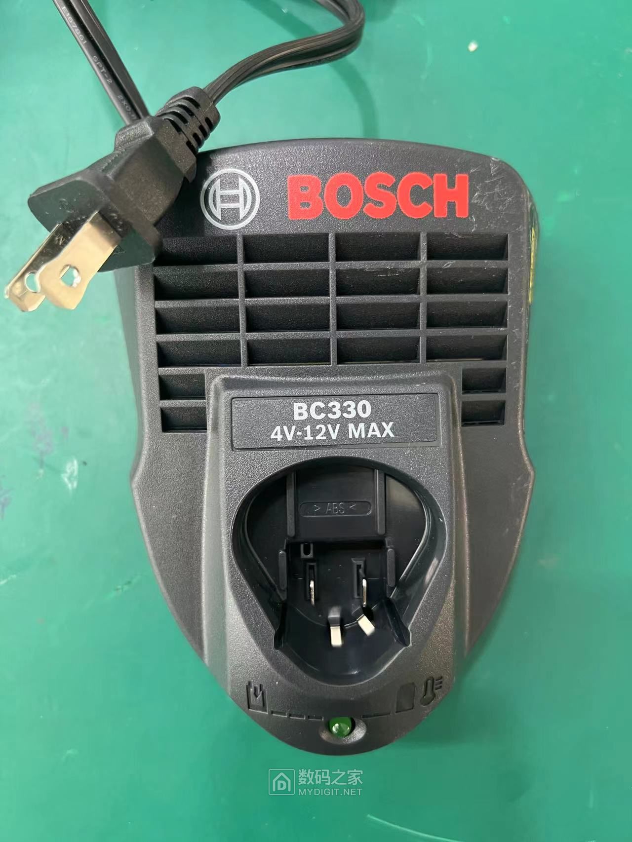

没改之前的,插头要打磨一下
改后的
谢谢大家观看

发完帖发现充电器熄火了,指示灯不亮,拆开检查发现反馈电路整流二极管击穿,更换一个3A的肖特基继续使用,不知道还会不会出问题
