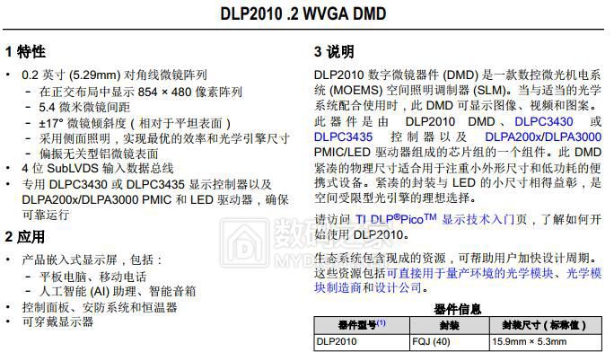

官方渲染图,实物也是差不多的,由于光机模组属于精密器件,拆了很难组装,所以就不拆了
0.2”的显示区域,内部由854x480个微反射振镜组成,其反射原理也是该芯片能达到50%左右光利用率的关键(单片式液晶是光的偏振投射,分辨率越高,透光率就越低,基本在18-25%左右的利用率上).
这个显示芯片是很小的,只有5.3 x 15.9mm,这也是此技术的投影能做小的原因。
至于分辨率问题,因DMD芯片的自身优势,单像素点就能实现所需要的色彩,且像素与像素见的缝隙非常的小,而单片式液晶投影,每个色彩需要3个子像素点实现,且像素与像素间的间隙大,存在一定的漏光,画面色彩泛白,实际体验,同分辨下,dlp技术是碾压单片式液晶投影的存在。
虽说才854x480p的分辨率,但观看视频完全足够(现在某宝某东之类的平台,大多使用的是支持1080p,支持4k,不提物理分辨率或者用不容易看懂的WVGA分辨率来说明,注意支持并不等于物理分辨率,小体积投影起码2/3的真实分辨率是480p,单片式液晶也很少有超过480p真实分辨率的)
此显示芯片的资料也比较多,更多详细的可去TI官方查看:https://www.ti.com.cn/product/cn/DLP2010?utm_source=baidu&utm_medium=cpc&utm_campaign=dlp-null-null-GPN_CN-cpc-pf-baidu-cn&utm_content=Device&ds_k=DLP2010&DCM=yes&bd_vid=10913843575668695700&gclid=CLXunM-tpPgCFQghvAodRsgHAA&gclsrc=ds#params
