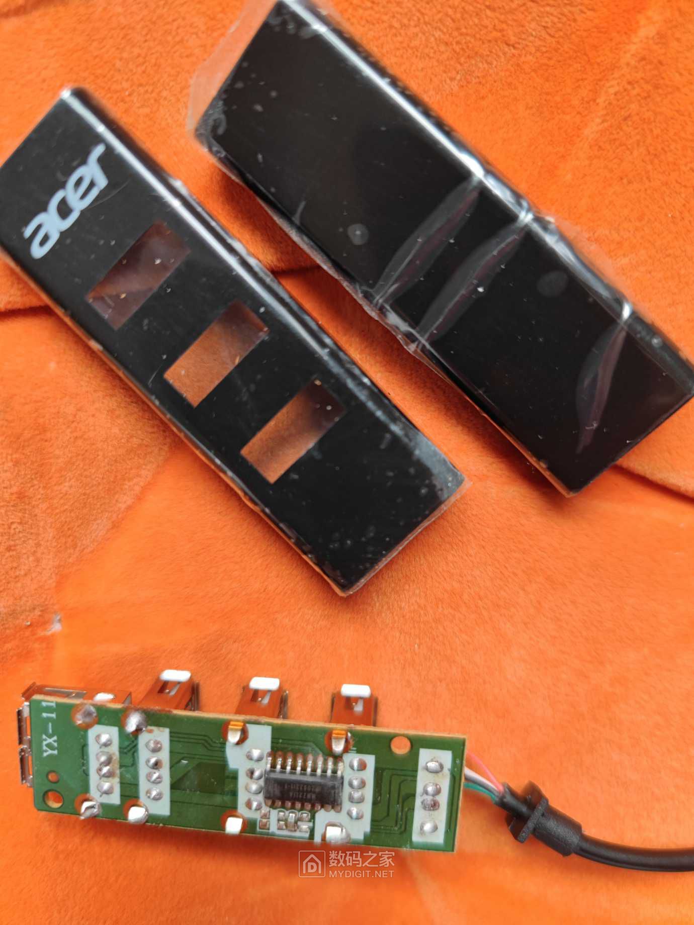

看到有网友拆usb3.0 hub,也和大家分享acer的usb hub。
买数码产品不敢在某多,某宝下手,水深驾驭不住。一直都是在京东下单,对usb hub 要求也不高,2.0的就能满足日常需求了。
京东一番搜索对比,选择了宏碁的usb 2.0 hub,大家的评价相当高,价格也不贵。
到货后简单测试了一下,能正常识别,就是拷贝速度太慢,几百K,不到1M。心想不应该啊,大厂的产品也差不到哪里啊。

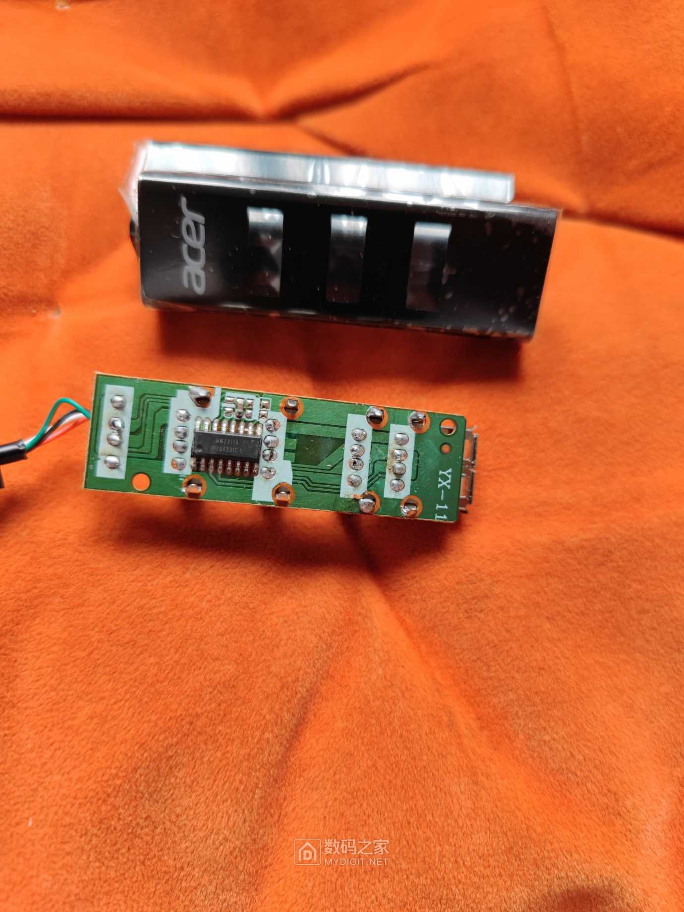

还好这个东东容易拆开,找到中间的缝隙,用壁纸刀插入,四周轻轻一拨就打开了,里面的不像大厂的做工,也也许是代工的吧,用的芯片是MW7211A,找到pdf一看,我的个天,居然是usb1.1,话说,而今现在眼目下,都在普及usb3.0了,这货居然还在用usb1.1。
无奈,只能退货了。
