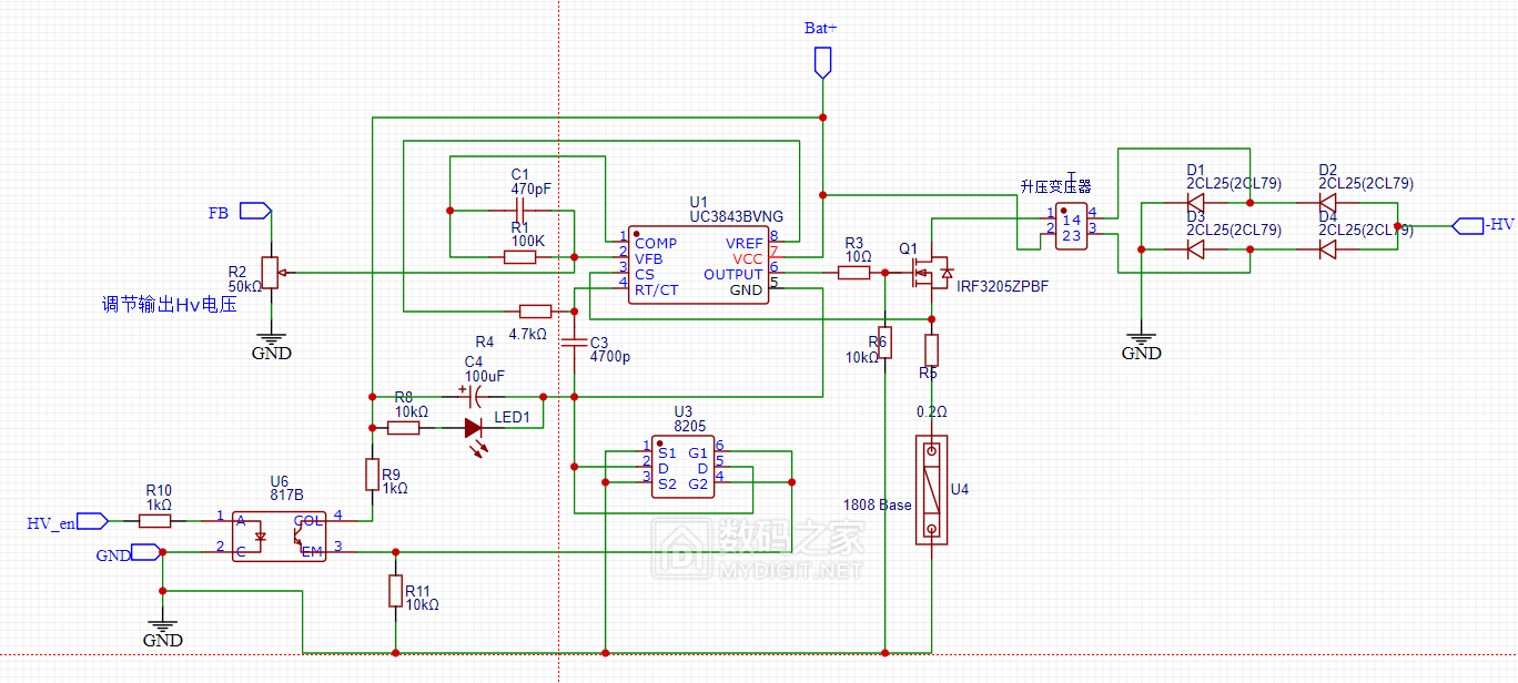

学着用UC3843做了一个单端反激式升压电路,通过小变压器升2500V,现在遇到一个奇怪的问题,当变压器输出端只接一个二极管做半波整流时,电路空载功耗大概3W左右,而改为桥式整流发现功耗大概1.5W左右,均为待机功耗,接入负载时,半波比桥式整流电压下降的多。 看过好多资料,都是半波整流的,而且变压器输出也是方波为何半波整流与桥式整流会有差异?特来请教各位,谢谢。

发表于 2022-7-27 10:07:54 | 显示全部楼层
反激式就一定是“半波整流”,空载损耗大是不是次级线圈方向反了?变正激了?
也可能是二极管耐压不够,反向漏电消耗了。
半桥、全桥或者推挽式电路才用桥式整流、全波整流。
快发电路图实物图

谢谢回复,二极管是高压二极管,耐压应该没问题,二极管接次级线圈也做了不同的接法(四种),空载功耗最低也是桥式的一倍(大概),uc3843,6脚输出的占空比也大概多一倍。图画的有点丑,请见谅,谢谢
发表于 2022-7-27 13:40:45 | 显示全部楼层
有很大的优化空间
发表于 2022-7-27 14:01:19 | 显示全部楼层
电路工作在自激振荡状态。
发表于 2022-7-27 15:22:09 | 显示全部楼层
反激哪儿来的桥式整流啊,只能是半波整流
 楼主| 发表于 2022-7-27 15:53:59 来自手机浏览器 | 显示全部楼层
qrut 发表于 2022-7-27 15:22
反激哪儿来的桥式整流啊,只能是半波整流
谢谢回复,也知道反激式只需半波整流,不过实际测试确实有差异,也许电路有问题?或者如8楼说的这个不是反激式?
