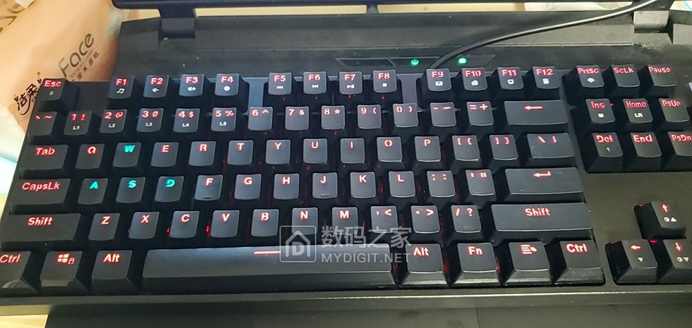

键盘正面,用了好几年了,脏兮兮的

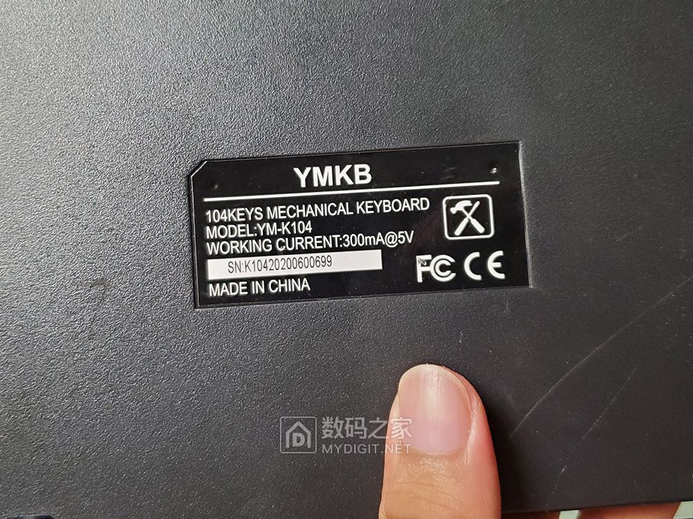

铭牌,经典MADE IN CHINA,外贸转内销

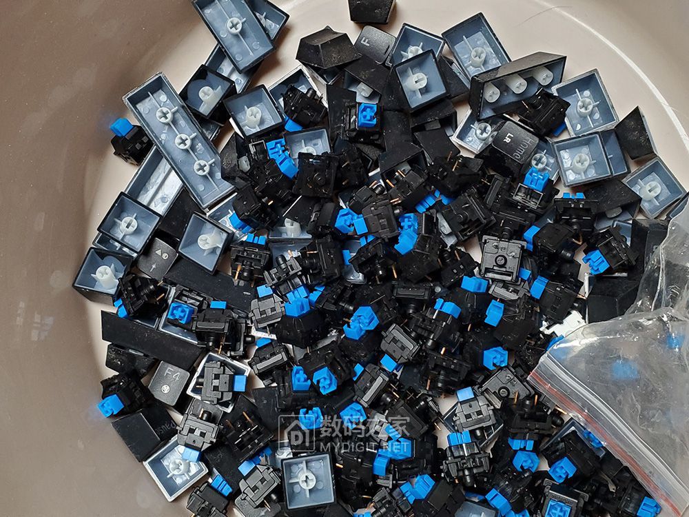

开始拔轴,没地方放先放洗脸盆子里

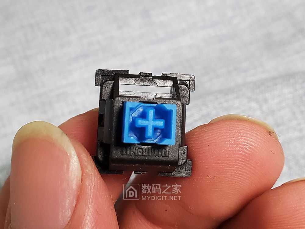

说一下这个轴吧,高特BOX青轴,照大佬的话说就是辣鸡轴体,反正我用着还行,自己喷漆DIY的轴壳,不会漏光

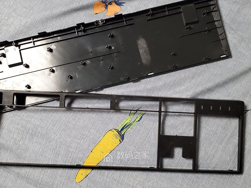

键盘主体,两片壳
键盘主体,两片壳结构

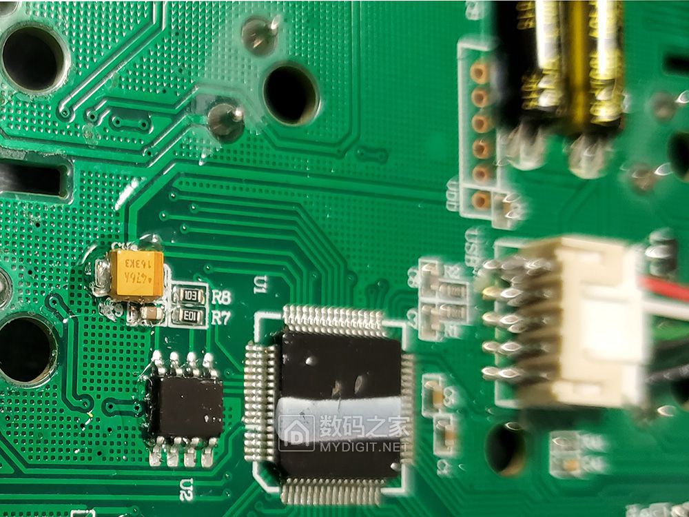

主板
这块就是整个板子的核心了,8脚的ic没有标,估计是暂存

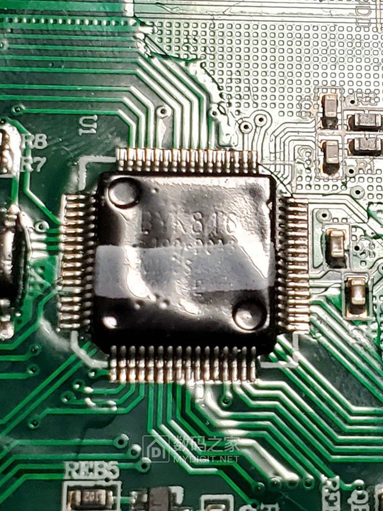

主控丝印BYK816,国产键盘还挺爱用这个的

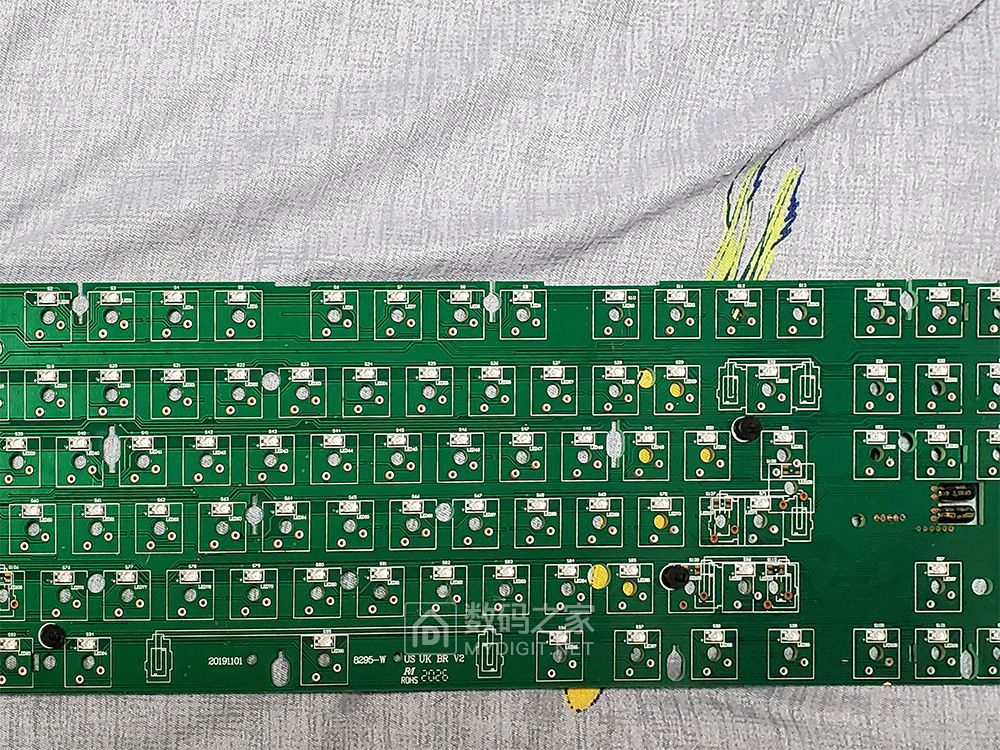

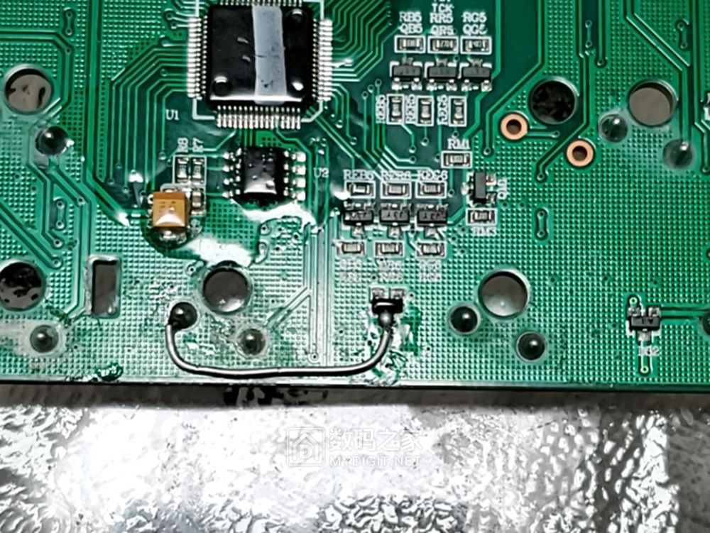

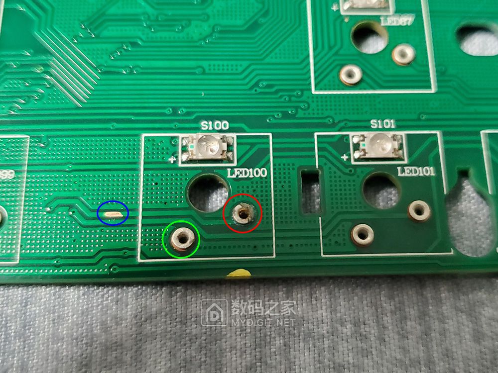

这次主要维修的是左键失灵,一开始以为轴坏了,没想到直接短接轴座也不行,拆出来一看有点腐蚀,但是PCB背面焊锡很饱满,短接PCB背面也不行,怀疑是焊盘锈穿了,于是刮了一下走线,再试一下短接,果然可以了。
手里没有漆包线,正面飞线空间不够,反过来量一量,找到了从一个三极管引出,直接焊锡连上,大功告成。

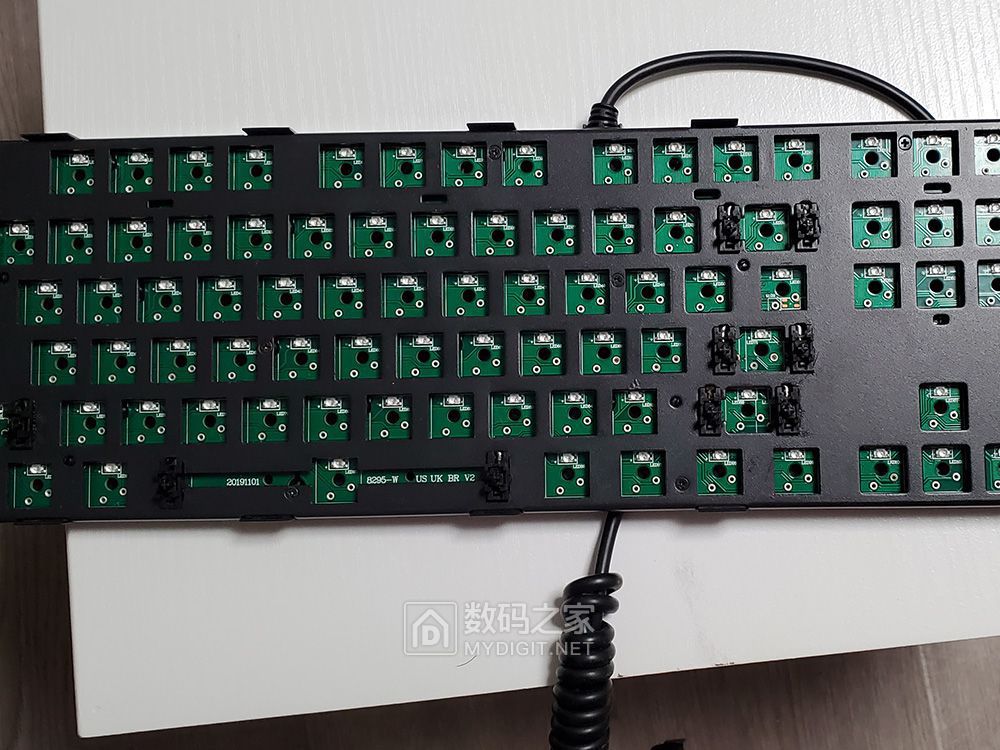

测试下没有问题,开始往回装轴体和键帽,鉴于键帽着实有点脏,一边装一边用酒精湿巾擦
安装完成,完美复活!

焊盘锈穿是进过水吗?
