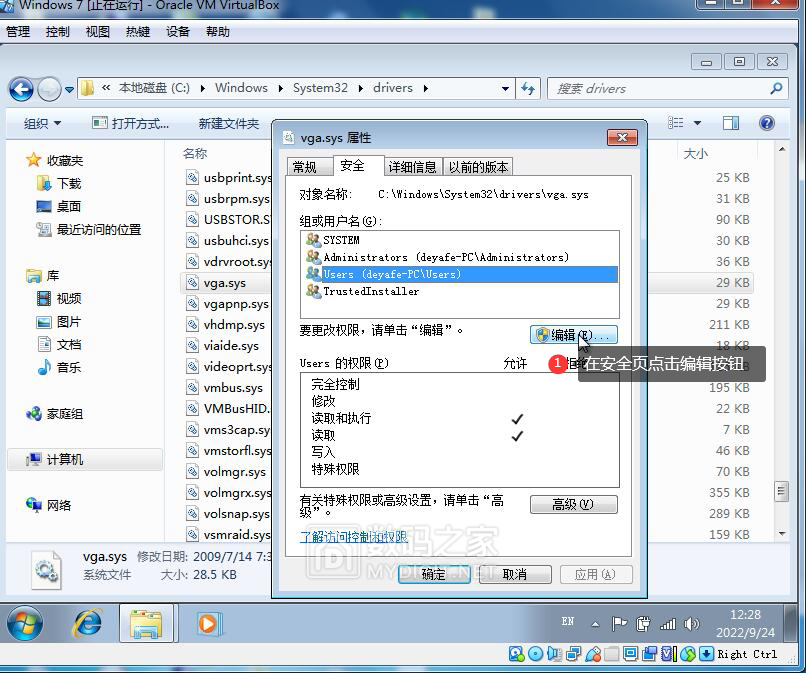

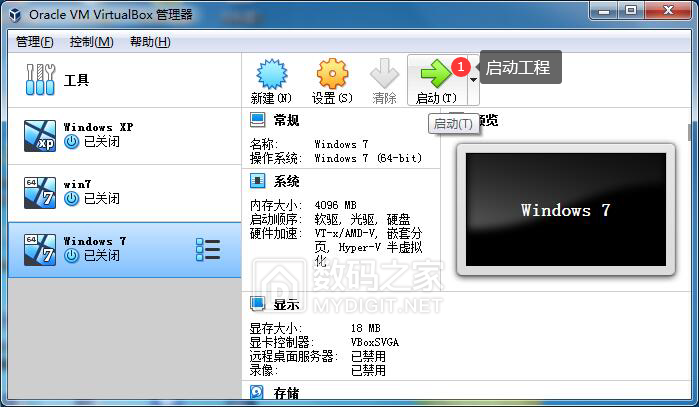

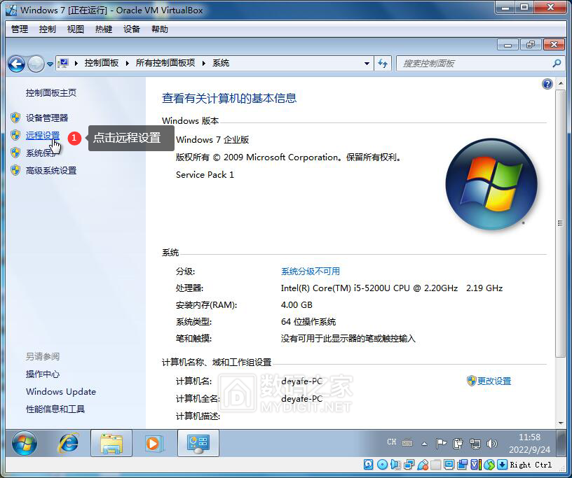

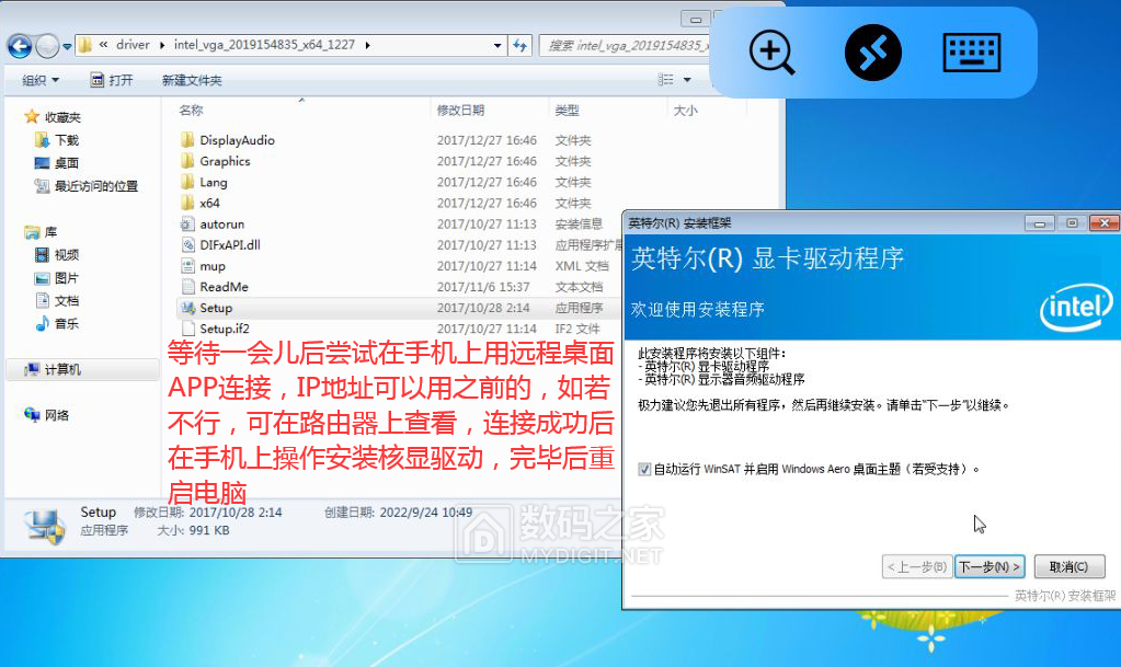

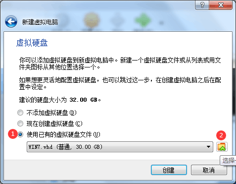

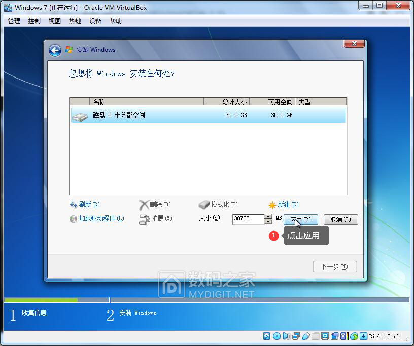

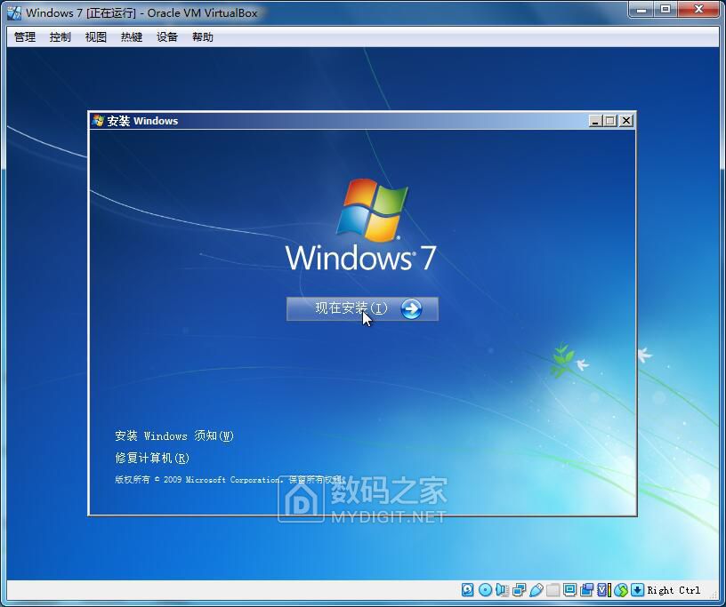

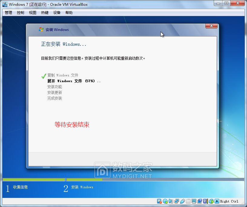

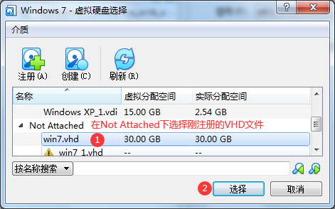

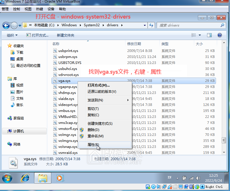

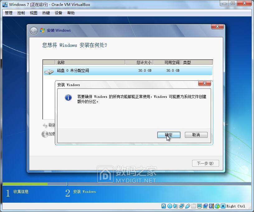

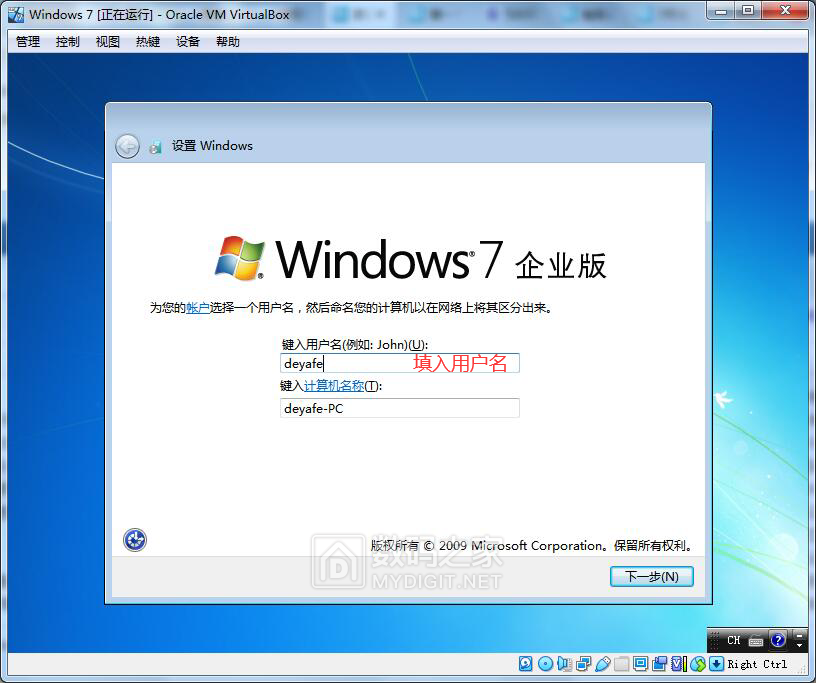

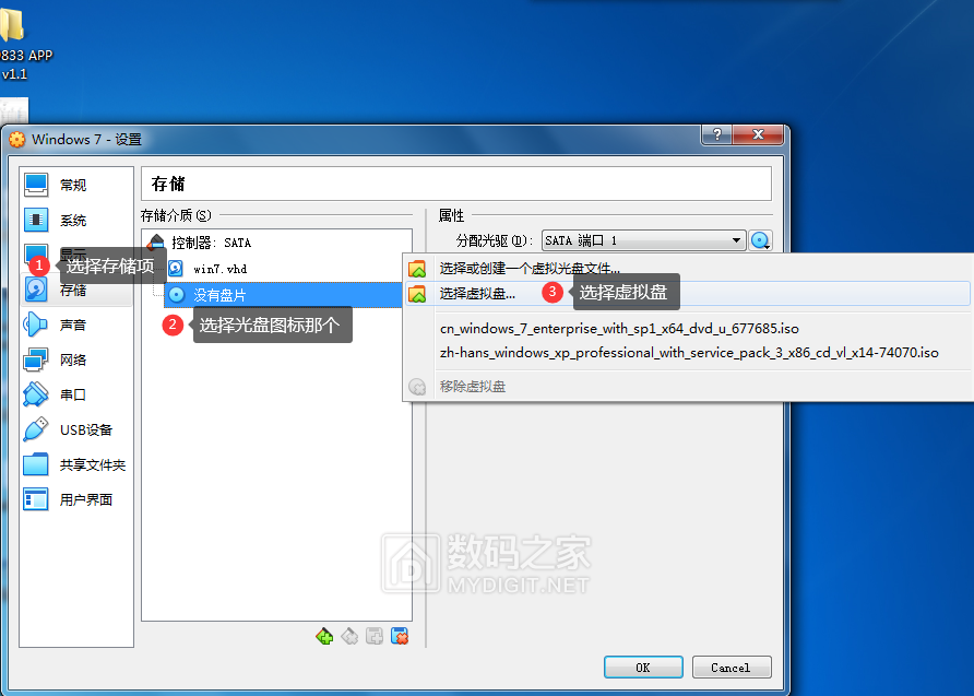

本文只是写给少部分不想用工具注入驱动而又不怕麻烦的人看的,所以过程有点繁琐!!!
想快速安装的请找度娘,大把工具能实现
电脑有Legacy模式的,可以先在Legacy模式安装好VHD的win7,然后再改回UEFI模式即可,不需要继续往下看了
一、所需工具

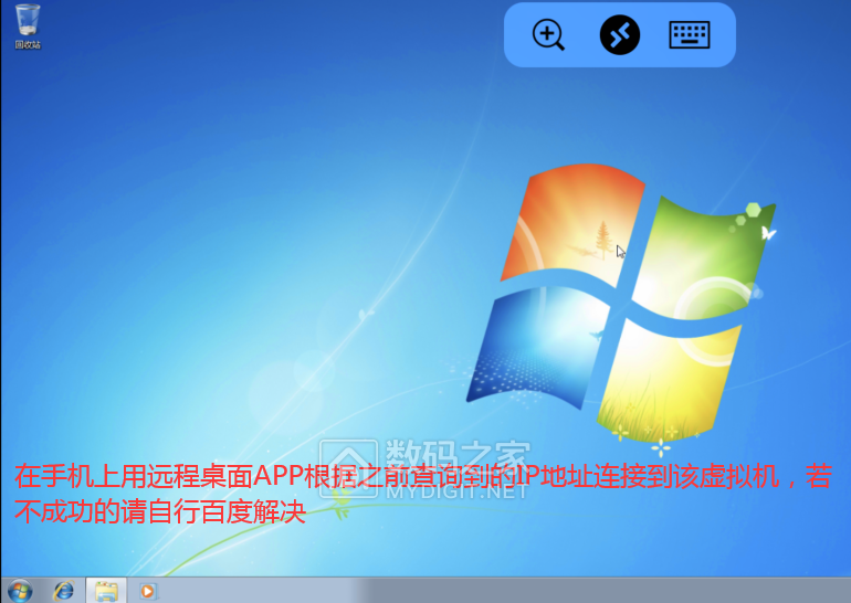

        1、 手机远程桌面APP,微软自家有官方的

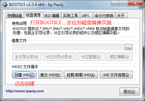

        2、BOOTICE(非必需,会命令行操作的可以弃之)
        3、虚拟机软件(根据自己喜好选择,这里用的VirtualBox)
        4、U盘(临时存放驱动用,非必需,可以在VHD文件里划分一个小分区代替)

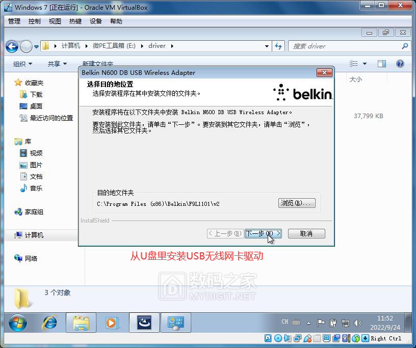

        5、USB无线网卡及其驱动
        6、确保能在Windows 7上使用的核显驱动
        7、系统镜像

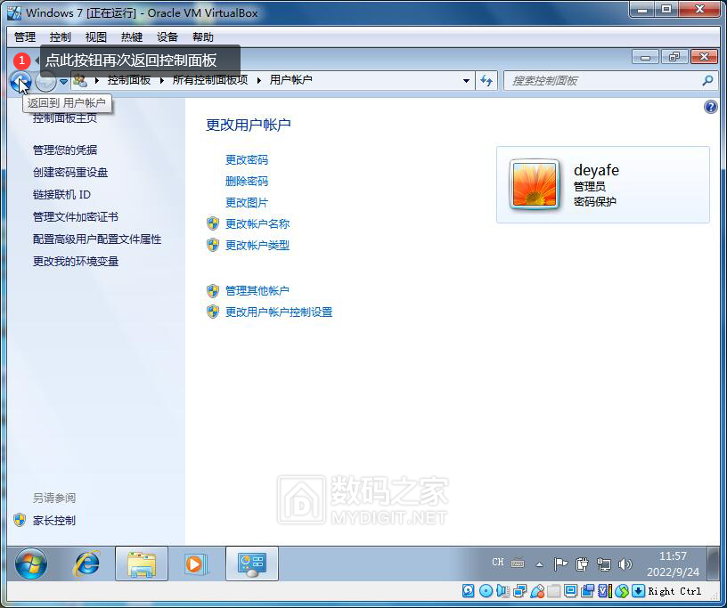

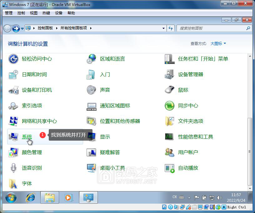

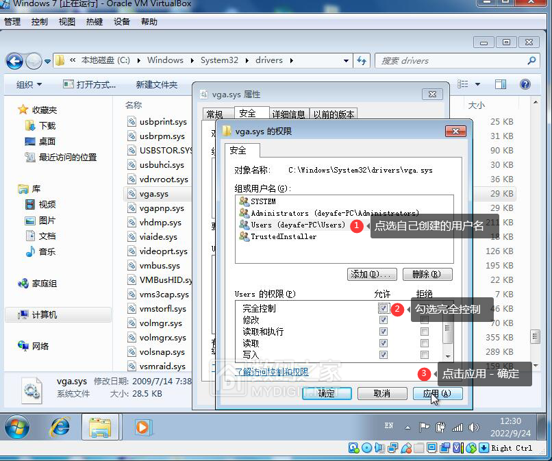

二、安装系统前准备
        1、假若电脑有USB2.0接口的,请把USB无线网卡插在USB2.0接口上,并把驱动放U盘里;因Win7原生没有USB3.0驱动,所以如果没有USB2.0接口,需在BIOS中关掉USB3.0模式

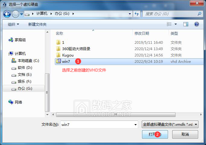

        2、创建VHD文件,方法有很多,用VirtualBox也是可以的,我习惯用BOOTICE操作;“固定大小”因为是要创建一个完整的几十GB的文件,所以时间有点长,不要以为软件卡死了

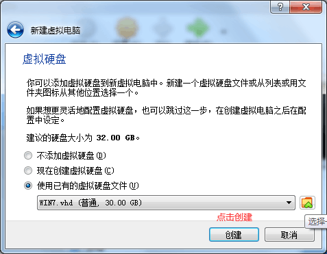

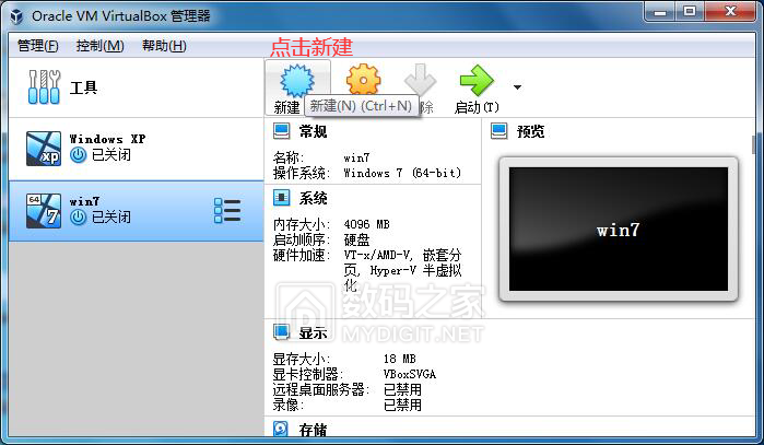

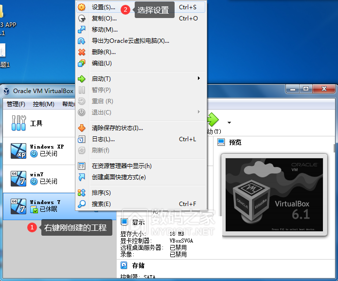

        3、打开虚拟机,创建一个新的工程
三、安装系统,初步部署环境

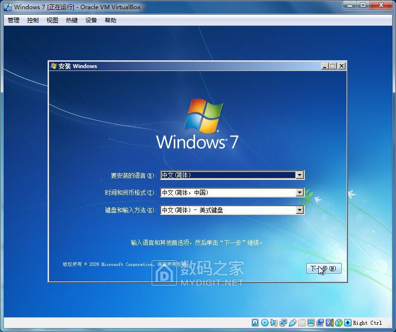

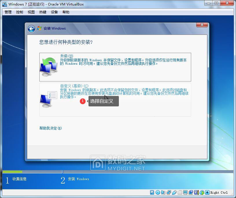

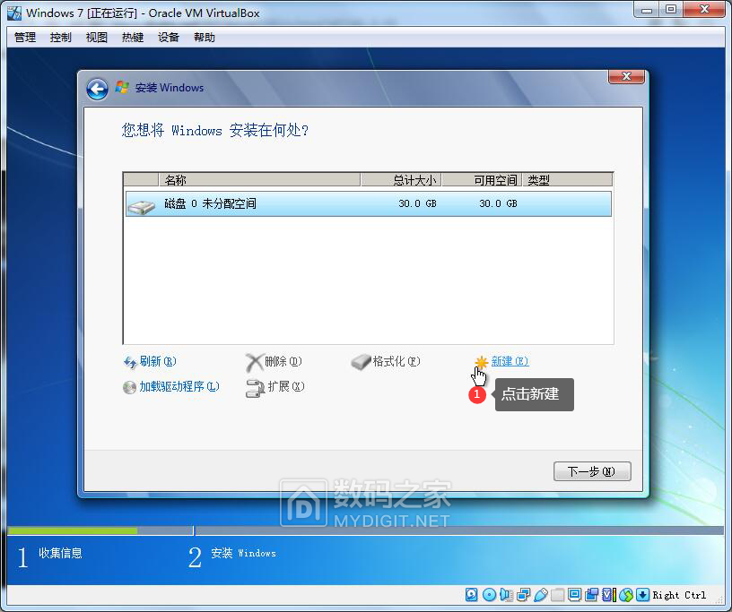

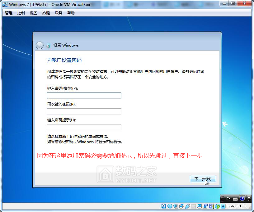

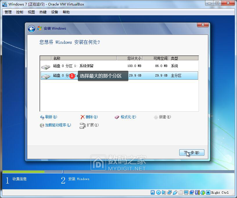

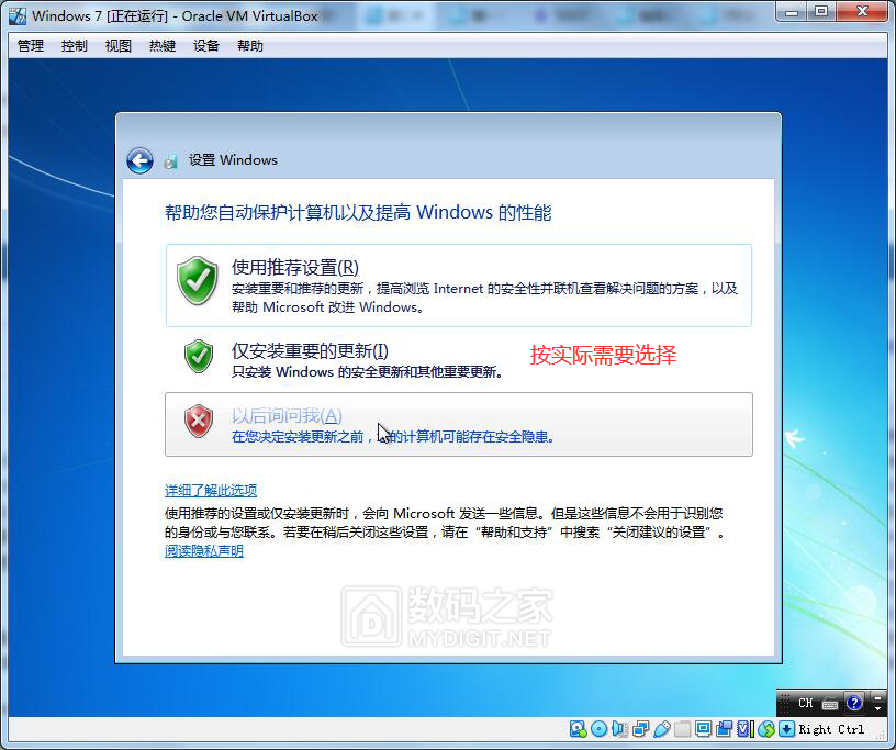

        1、安装系统,熟悉的请跳过

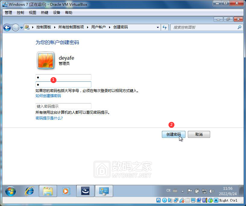

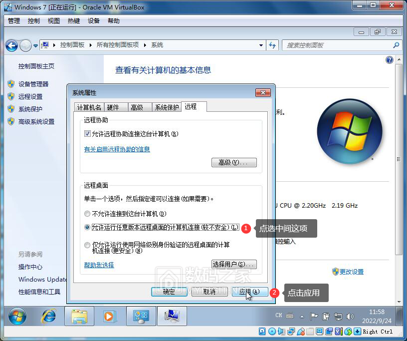

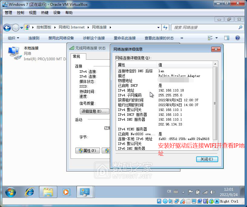

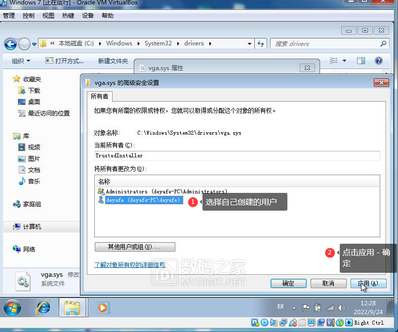

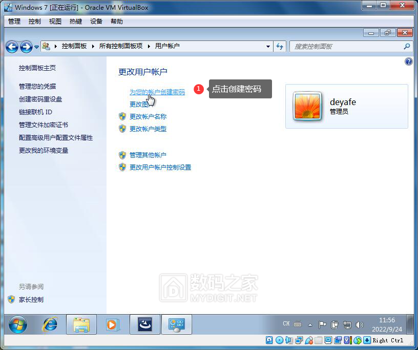

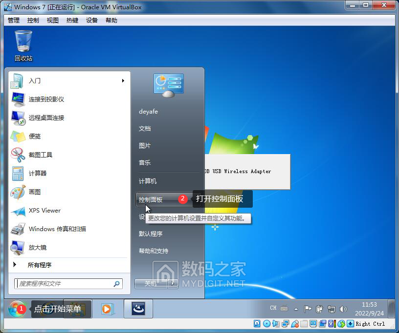

        2、安装USB无线网卡,打开远桌面功能

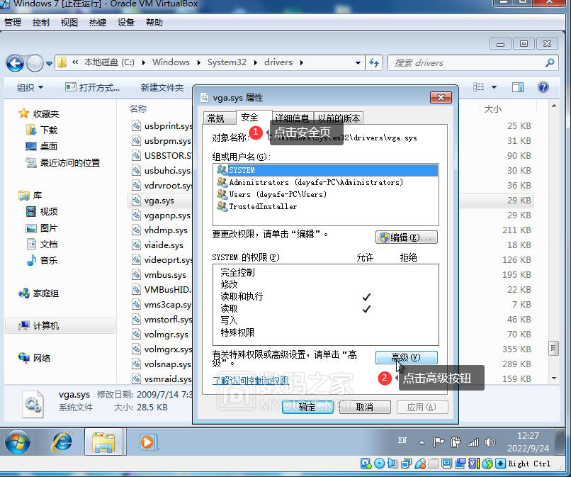

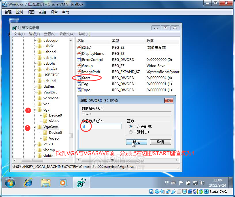

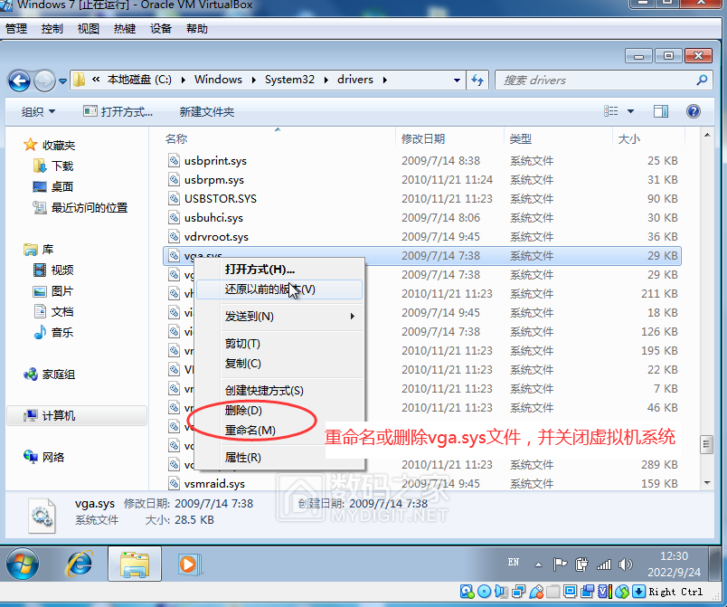

        3、修改关键系统文件

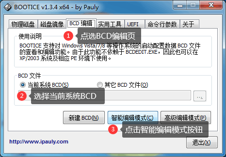

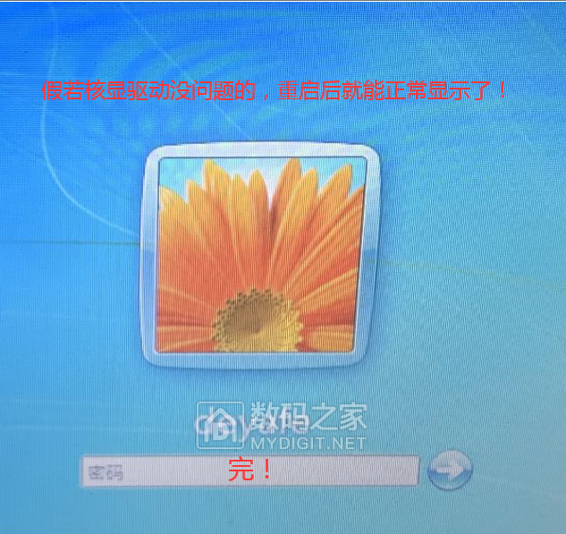

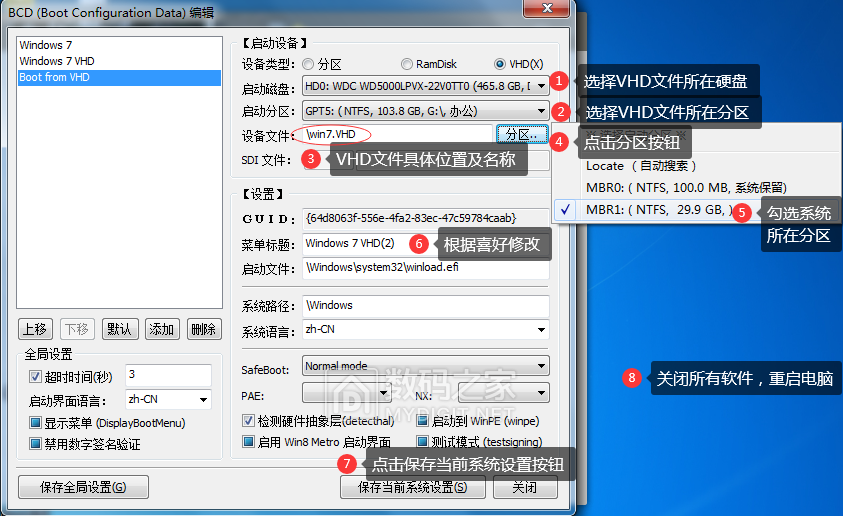

四、实体机添加启动项,安装核显驱动

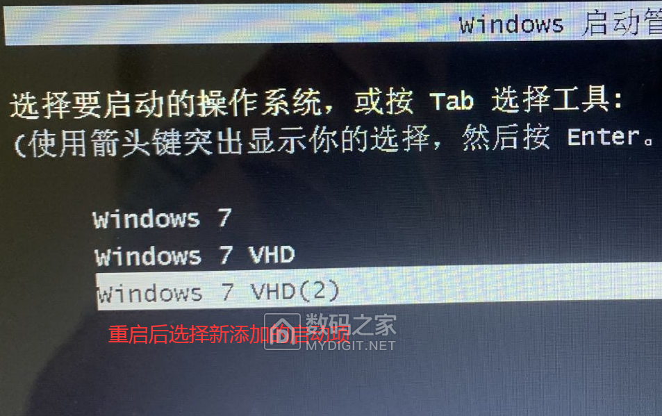

        1、在本地系统上添加启动项,这里用到BOOTICE

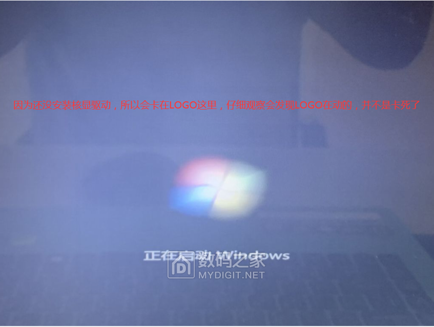

        2、安装核显驱动
最后说一点,我尝试过在虚拟中通过添加过时硬件的方法去安装核显跟USB3.0驱动,但没能成功
