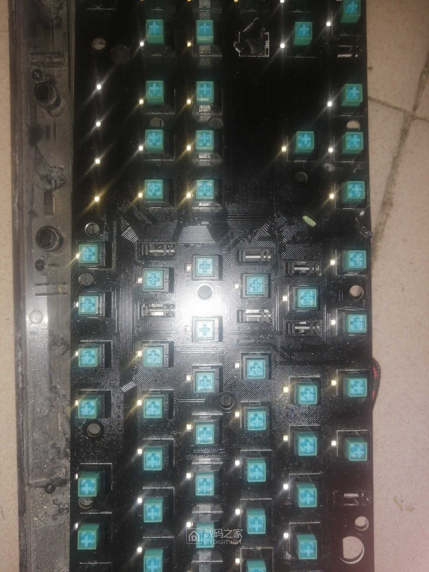

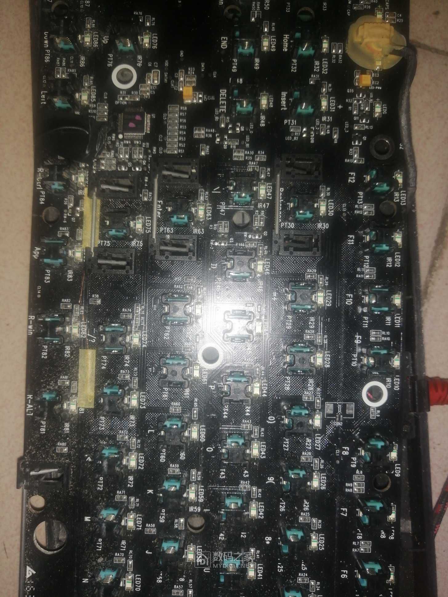

咸鱼上买的,,插usb,直接几个键自动按下,什么问题,对管,主控。

老问题了,我这也有个,板子清洗晒晒又可以用段时间

红外感应而已 遮挡或发射管、接收管坏掉都默认代表按下 楼主这个不是线路不良就是管子坏了

一个发光管一个接受管,,按键漏空,按键按下·,。

清理一下吧板子清理干净大部分都会好

应该是发射管接收管坏掉默认代表不按下才对,也就是快掉了按键按下没反应才对。否则万一回车键坏掉了自动按下啦,不知道会触发什么功能。万一是导弹发射的电脑呢?

坏了不会默认按下,我有个光轴键盘,一个管子腐蚀引脚导致按键失效但不会触发,修复管子引脚后按键正常。

测一下自动触发的那几个键,二极管档量一下,看看数值和 别的正常的轴有没有区别。

看键盘设计,如果是遮光触发,发光管坏了必然导致按键不受控始终处于触发状态,还有接收管,触发状态是高电平还是低电平
发表于 2023-5-24 09:33:04 | 显示全部楼层
先换对管吧
对管的可能性比较大

感觉会设计成按下松开才触发
