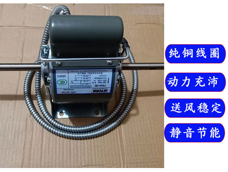

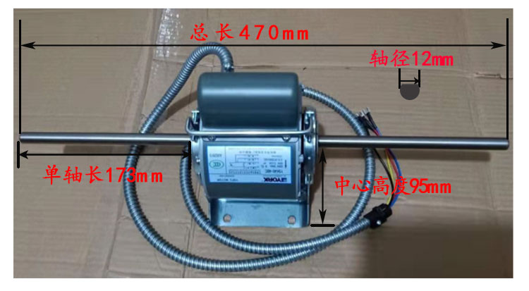

楼主,请教一下,我最近遇到一个难题,空调内机的风速变小了,检查了进风口的滤网,不脏没堵住。
风管机是常州永安 YSK-18W的 盘管电机的电容在中间接线的凸起里面,我也想像你说的那样换个电容什么的,因为天热,暂时还没有去尝试。
看了你的尝试,似乎内机电容即使容量变小,对转速的影响不大。 但是以往的经验说容量变小转速变慢。
求指教。。。
https://item.taobao.com/item.htm ... amp;id=637643780406

如果风路没有堵,电机没有卡滞(轴承坏),再检查:
1、电机工作一段时间后摸电机,如果烫手,可能电机线圈有匝间短路。
2、如果不烫手,电机工作电流也正常,那就是磁钢性能下降,或其他问题,只能更换电机了。

先换个电容试一下吧。

原内风机电容是一个CBB60 2uF 450V, 先并联了一个1.5uF 500V的CBB61电容上去,立马风扇高中低档位明显了,高档位,风呼呼呼的吹出来了。
下一步去买一些CBB60的 各种型号的备用一下,毕竟每个内机的电容型号有所不同。
再次感谢楼主和坛友的指导  @fbjsmzj, @南飞

首先恭喜你修好了。其次,还是建议用万用表测下容量,原机2微法,你并一个1.5的上去,可能超标了,电容大副绕组电流,容易发热损坏。

谢谢提醒啊, 已经买了同规格的,明天到了就换上标配容量的电容。
