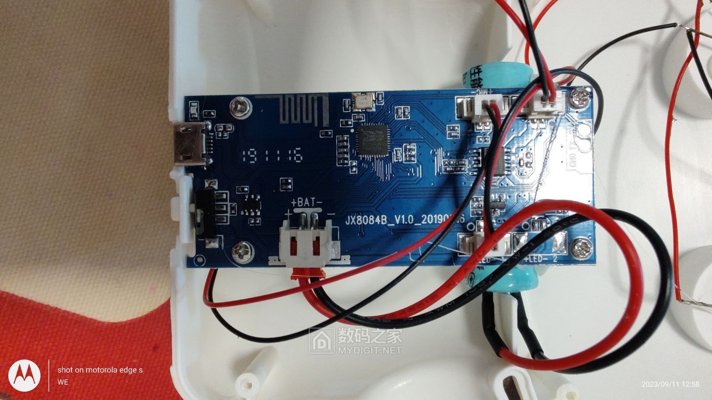

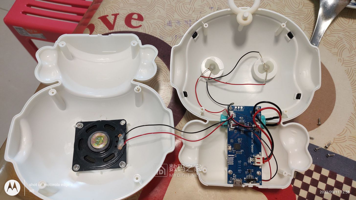

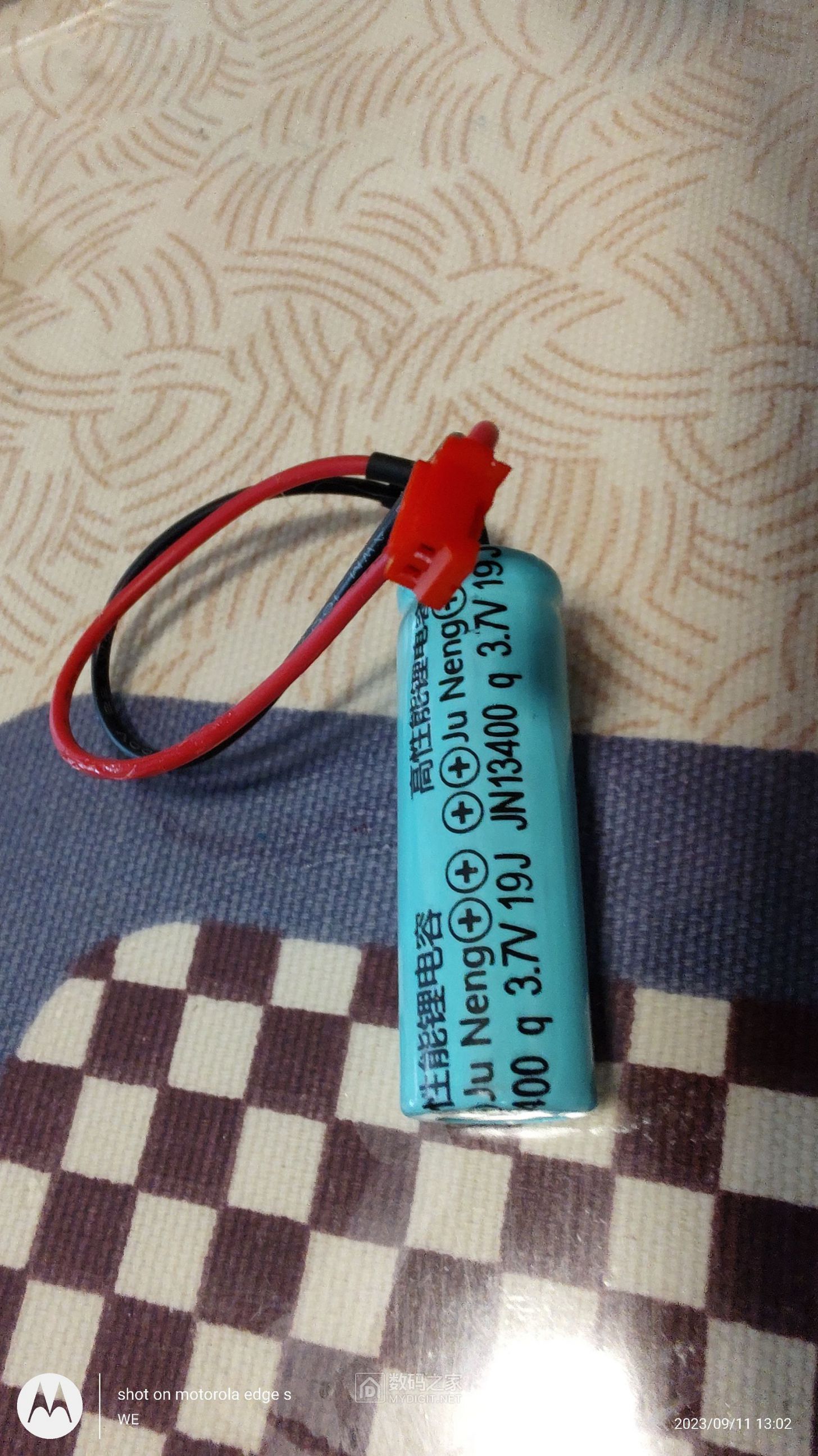

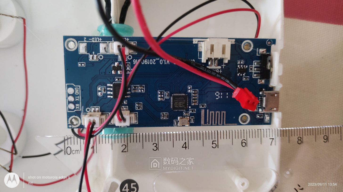

孩子玩具,不能连网络了,只有一首歌循环播放。待机也不行,拆开一看只是个充电电容电池。能否直接用18650替换?

 楼主| 发表于 2023-9-28 14:41:22 | 显示全部楼层
雨点5123 发表于 2023-9-28 14:34
原设计是存储几首歌啊。
就一个。好像可以插TF卡,改天插一个,只能拆开才能插。外壳没有插口。也不知道插上能不能播放
发表于 2023-9-28 15:03:42 | 显示全部楼层
可以连WIFI的啊,怎么不连呢
我的改了18650再加充电保护板,原来的充电好像不行,应该充电功率小了

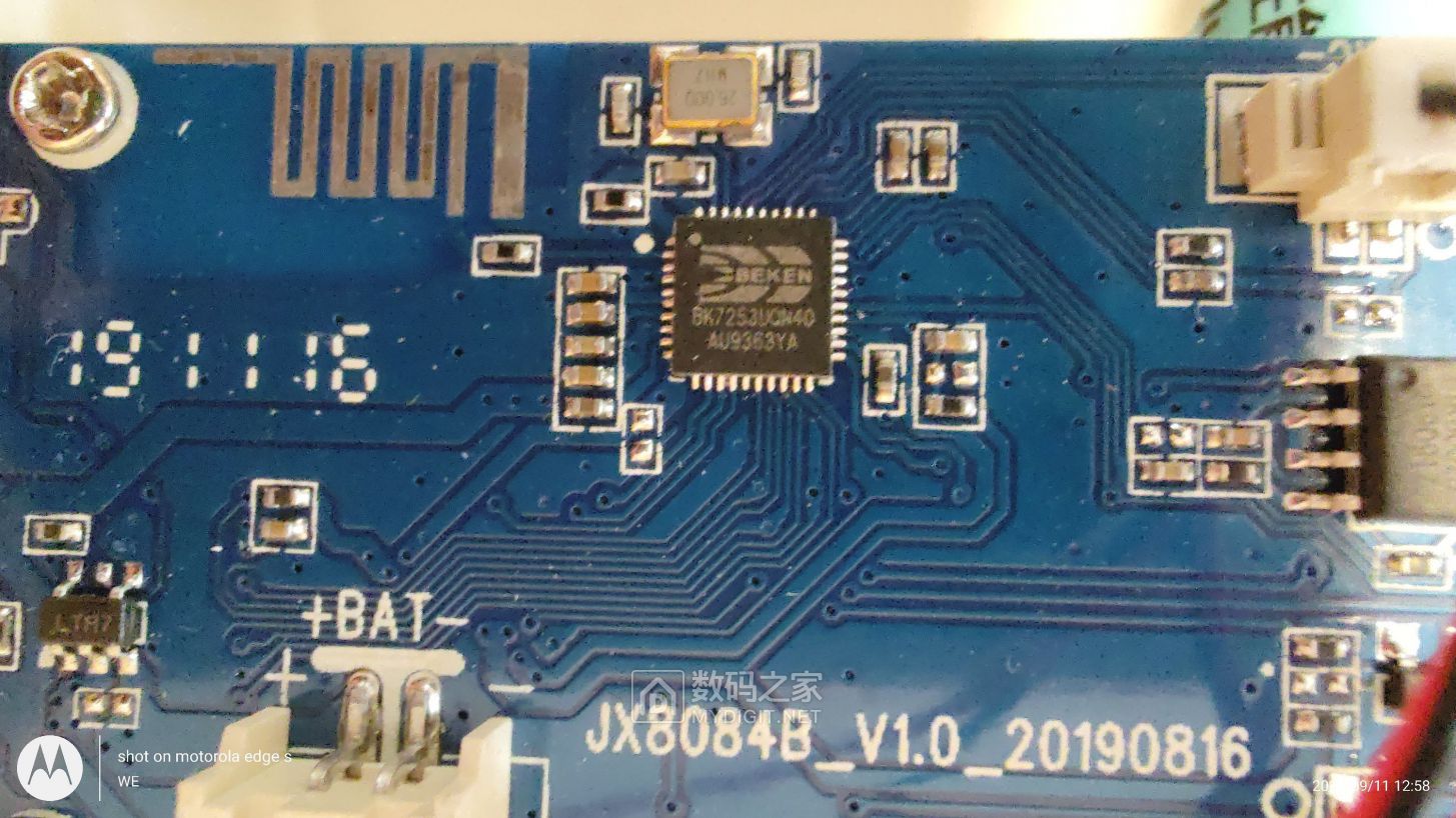

发表于 2023-9-28 15:56:08 | 显示全部楼层
LTH7,充电芯片就是锂离子电池的。直接换。
发表于 2023-9-28 15:58:58 | 显示全部楼层
这个好像可以连接WIFI的,还有一个公众号,支持语音点歌的

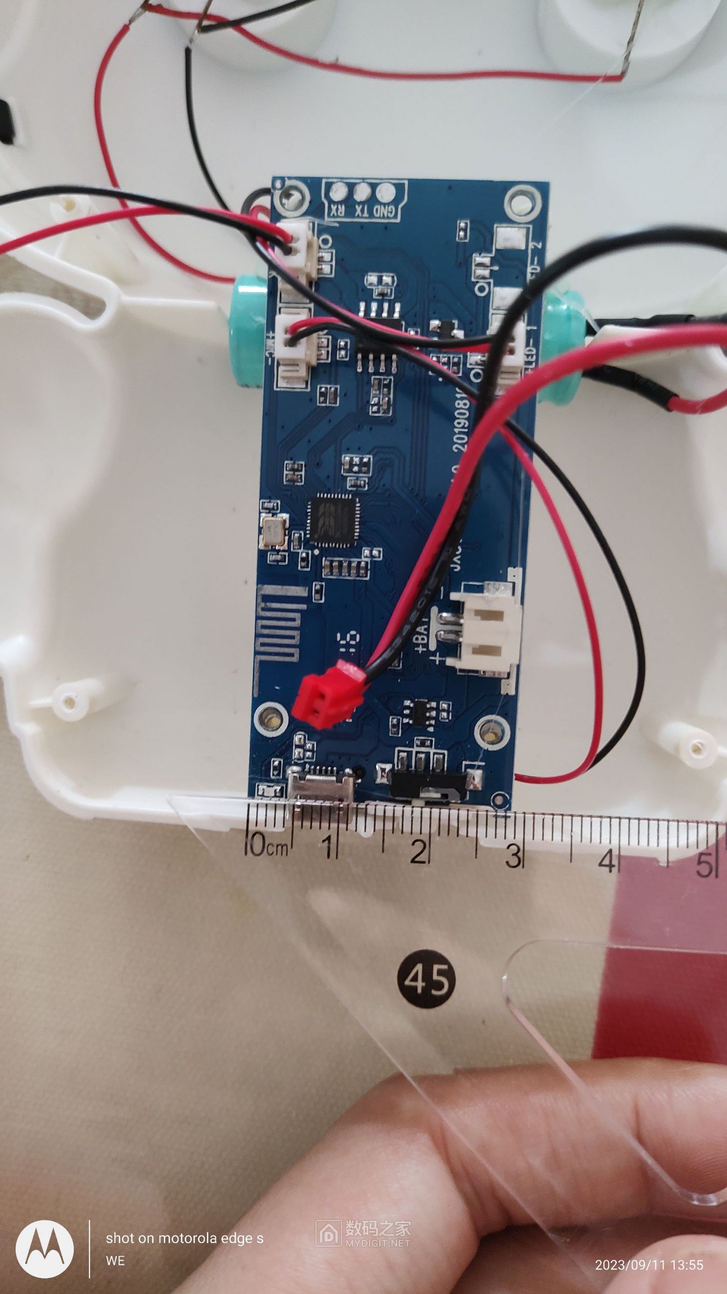

发表于 2023-9-28 16:02:53 | 显示全部楼层
18650放得下么,我觉得可能塞个淘汰的手机电池差不多...
发表于 2023-9-28 16:12:28 | 显示全部楼层
规格是13400的,换个同规格锂电池就可以了。

发表于 2023-9-28 19:22:02 来自手机浏览器 | 显示全部楼层
我也有个同方案的,年初时还能连上的,现在是WIFI连接成功,服务器连结失败。商家早就不卖这玩意儿了,当初配不上网,向他要固件刷机,回复不懂这东西,给退款,挺上路子的商家,就没追究,没去退款,直接读出机器里的默认WIFI名称和密码,然后路由器新建一个这样的WIFI凑活着用了。
可惜这东西了,若资料齐全的话,比8266好玩

发表于 2023-9-28 20:05:38 | 显示全部楼层
电容外形的锂电池,可以用18650替代。现在玩具好高级,都有智能芯片,可惜很多音频要联网。
发表于 2023-9-28 20:16:48 | 显示全部楼层
可以多并联接18650增加容量
