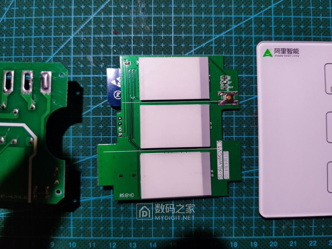

WIFI模块是ESP-WROOM-02,核心ESP8266,内存16Mbit=2M。
触摸芯片是BS814A-1。
刷机串口板子上现成的,直接接ttl转usb就行了,直接用ttl的3.3v不用额外供电。
IO定义:
触摸按钮
上回家模式 IO13
中离家模式 IO12
下起床模式 IO14
继电器触发 继电器IO同时控制红色LED
IO13 对应回家按钮LED D4
IO12 对应离家按钮LED D5
IO14 对应起床按钮LED D6
Tasmota固件刷写:
按着PCB上的按钮,usb转ttl连上电脑后松开进入刷写模式。
推荐直接WEB刷写:https://tasmota.github.io/install/
Tasmota固件配置文件: Config_tasmota_474681_1665_13.1.0.zip (1.85 KB, 下载次数: 7)
网盘连接:https://www.jianguoyun.com/p/DXRkQ3sQh66pBhijlpwFIAA
刷写完直接恢复配置就行了,三个按钮配置好了关联继电器。
可以自己焊上铜柱就变成控制开关了。
如果要三个按钮之间互锁,就是开一个其它的自动关掉,在TasmotaWEB管理界面里进控制台,输入
  1. Rule1 ON POWER1#state=1 DO POWER2 0 ENDON ON POWER1#state=1 DO POWER3 0 ENDON ON POWER2#state=1 DO POWER1 0 ENDON ON POWER2#state=1 DO POWER3 0 ENDON ON POWER3#state=1 DO POWER1 0 ENDON ON POWER3#state=1 DO POWER2 0 ENDON
复制代码
补充内容 (2023-10-7 17:21):
建议不要恢复配置,手动配置,配置方法见26楼。
补充内容 (2023-10-7 17:23):
刚发现GPIO给改错了,IO定义:
触摸按钮
上回家模式 IO2
中离家模式 IO5
下起床模式 IO4
参与人数 3家元 +136 收起 理由
家睦 + 120
hydize + 7
hongo + 9 原創內容

发表于 2023-9-30 20:46:25 | 显示全部楼层
想改革esp home的
绿色led和红色led是互锁的吧
看一个按钮显示后面俩限流电阻
io输出低电平绿灯亮,红灯灭
io输出高电平绿灯灭,红灯亮

发表于 2023-10-2 21:40:01 | 显示全部楼层
请教下楼主,不管怎么按复位按钮都提示这个怎么回事,ch341
发表于 2023-10-2 21:52:26 | 显示全部楼层
沃日了,板子上的tx和rx是 反着的
