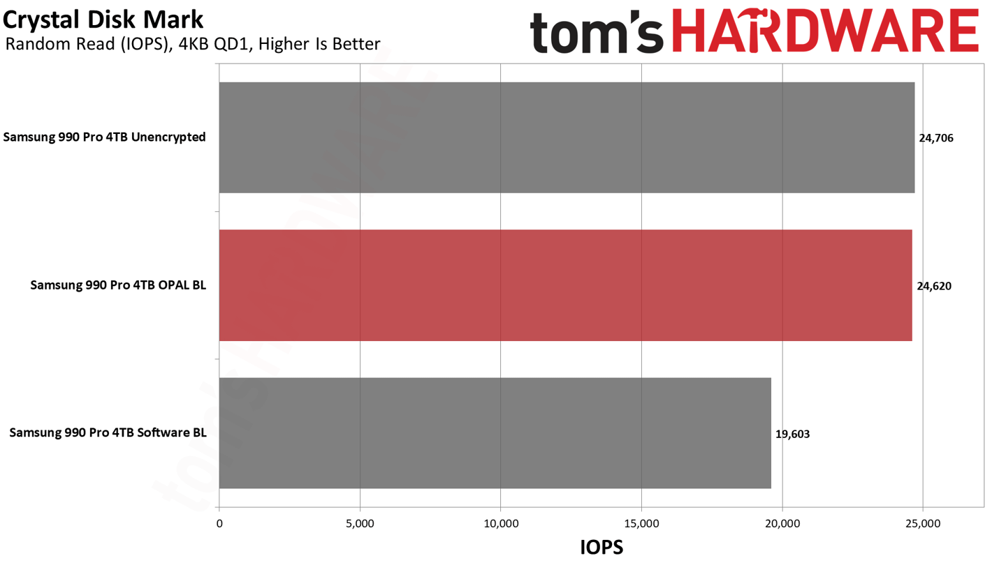

测试平台基于 i9-12900K 处理器、32GB DDR4 内存以及 4TB 的三星 990 Pro 固态硬盘,使用的是最新版本的 Windows 11 Pro(22H2,所有更新都已打补丁)。PCMark 10 测试结果如下图所示:
这里有一点比较奇怪,硬件加密(OPAL)甚至比未加密(无 BitLocker)模式性能还要高一些,而且多次重复测试后结果仍保持一致。
由图可见,使用 OPAL 硬件加密时的分数约为 620 MB/s(±10 MB/s);未加密的速度接近 607 MB/s(±10 MB/s)。
然而,开启 BitLocker 后直接导致速度降至 490 MB/s(±10 MB/s),幅度约 21%,体验相当明显。
换句话说,三星 990 Pro 从一款旗舰 SSD 级性能下降到仅仅够用的水平,也就是差不多与 Netac NV7000 相当的水平。
后续,该平台在 CrystalDiskMark 8 测试中表现出了更明显的结果。值得一提的是,QD1 数字实际操作系统环境中的意义更大,而这就是 BitLocker 对性能影响最大的地方。
结果显示,随机读取 IOPS 比未加密结果低了大约 20%,而读取延迟也从略高于 40 微秒增加到近 51 微秒,提高了大约 25%,而延迟则是旗舰 SSD 最重要的特性。
最关键的一点是,与硬件加密相比,BitLocker 软件加密后的随机写入性能下降了足足 45%。也就是说,启用 BitLocker 后,QD1 随机写入速度基本上就只有原来的一半。
在实际应用层面,TomsHardWare 通过 DiskBench 复制或读取 50GB 数据,结果显示未加密时的读写性能最佳,其次是硬件加密,而 BitLocker 软件加密后的文件复制性能下降了 11%,读取速度(对于单个 50GB 的大文件)慢了 3%。
