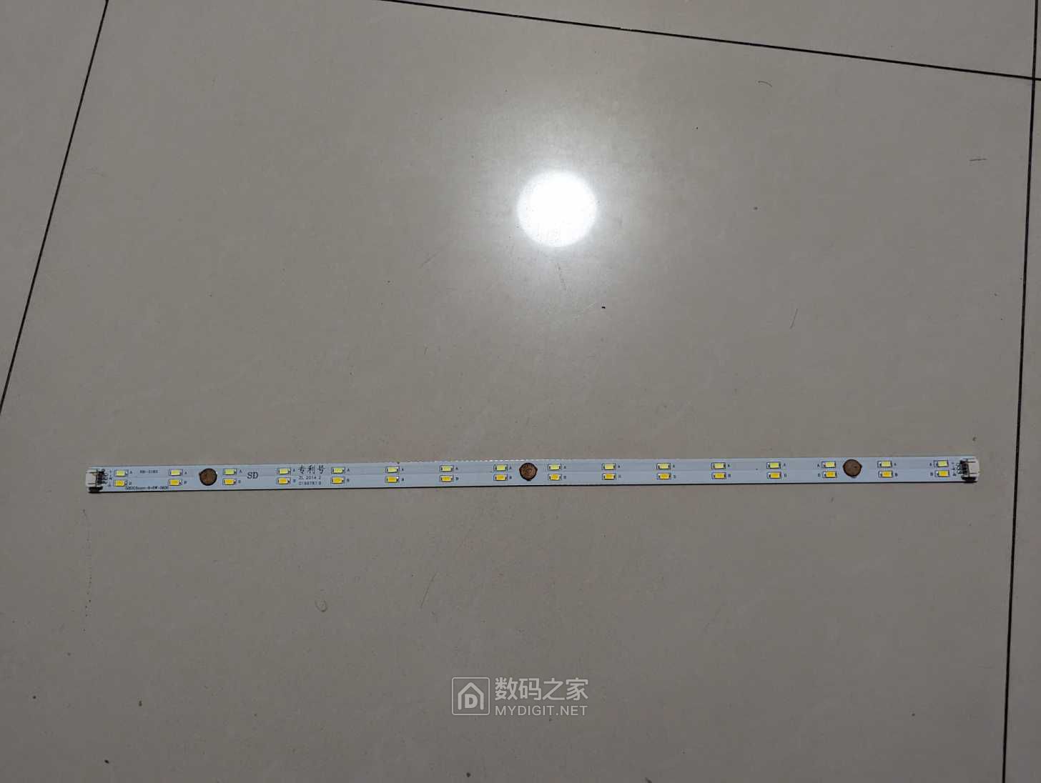

今天晚上做晚饭回到客厅发现,客厅灯开始了蹦迪,疯狂闪烁,由于之前修过也是疯狂蹦迪闪烁,换了6.8uf的电容就好了,这次打算不修了直接换新的,拆开驱动发现电容没明显鼓包,找了个类似的电源换上去发现变成了微亮,这就纳闷了参数差不多为什么会微亮呢,难道是因为原来是双色灯我并联了两个负极的问题? PXL_20231207_141922099.jpg PXL_20231207_141925514.jpg 驱动在这里上面长条的是新的,下面那个是旧的 4803d6470eca1878.jpg

很明显有个别灯珠坏了 但没有完全坏 没完全开路 限制了电流的通过

 楼主| 发表于 2023-12-8 00:51:55 来自手机浏览器 | 显示全部楼层
灯珠坏了会疯狂蹦迪?之前都是电容问题啊

发表于 2023-12-8 10:25:02 来自手机浏览器 | 显示全部楼层
灯珠有坏的,横流源电流不变电压升高,导致过压保护,保护后电压下降再启动,如此往复。

发表于 2023-12-8 17:26:06 | 显示全部楼层
第一 发表于 2023-12-8 10:25
灯珠有坏的,横流源电流不变电压升高,导致过压保护,保护后电压下降再启动,如此往复。 ...
同意。这个分析有道理。
