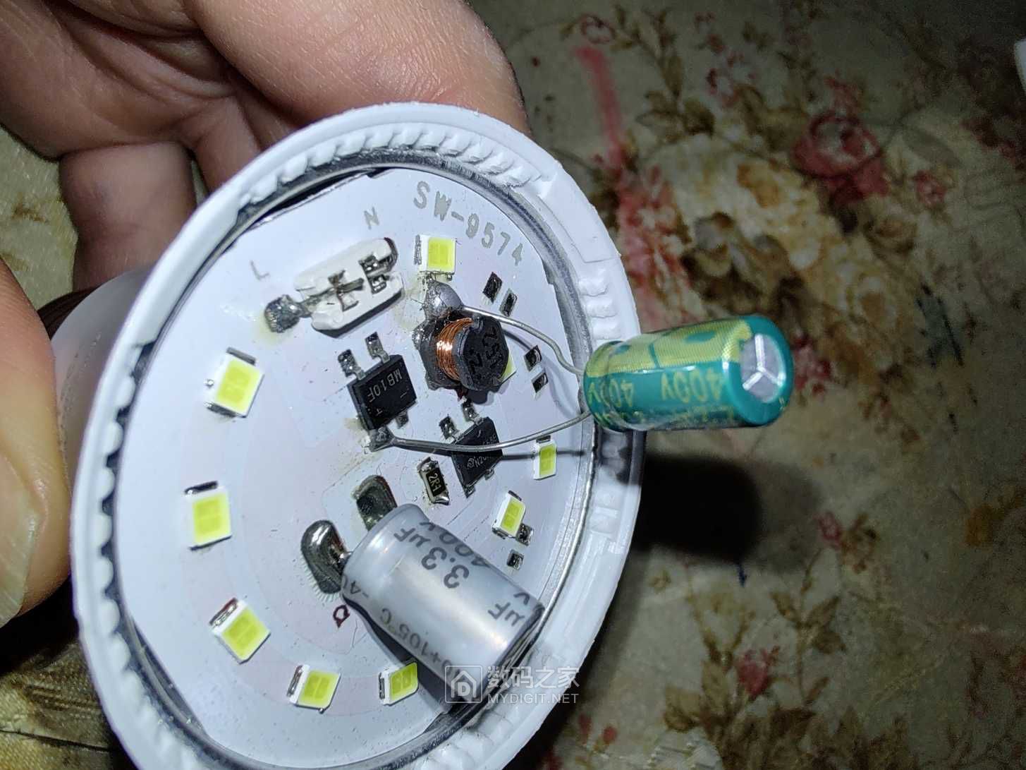

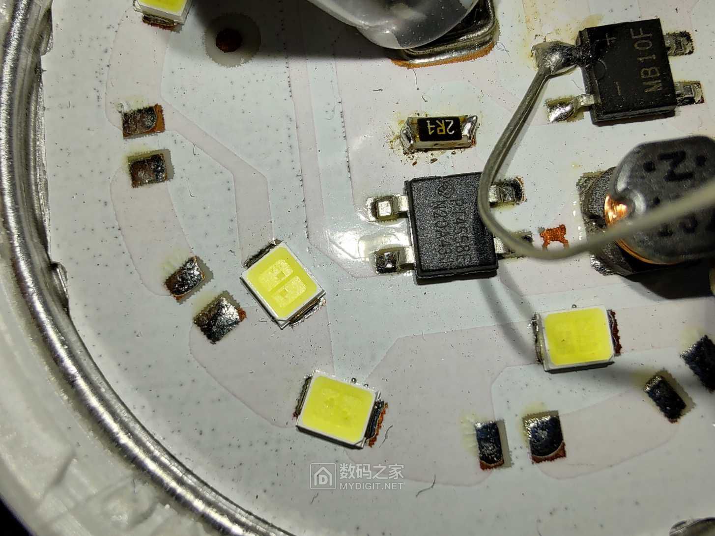

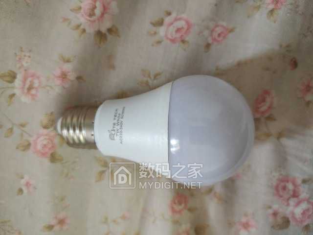

测试功率没有虚标,但是散热明显不够看,直接改到三瓦,其实三瓦都很勉强。

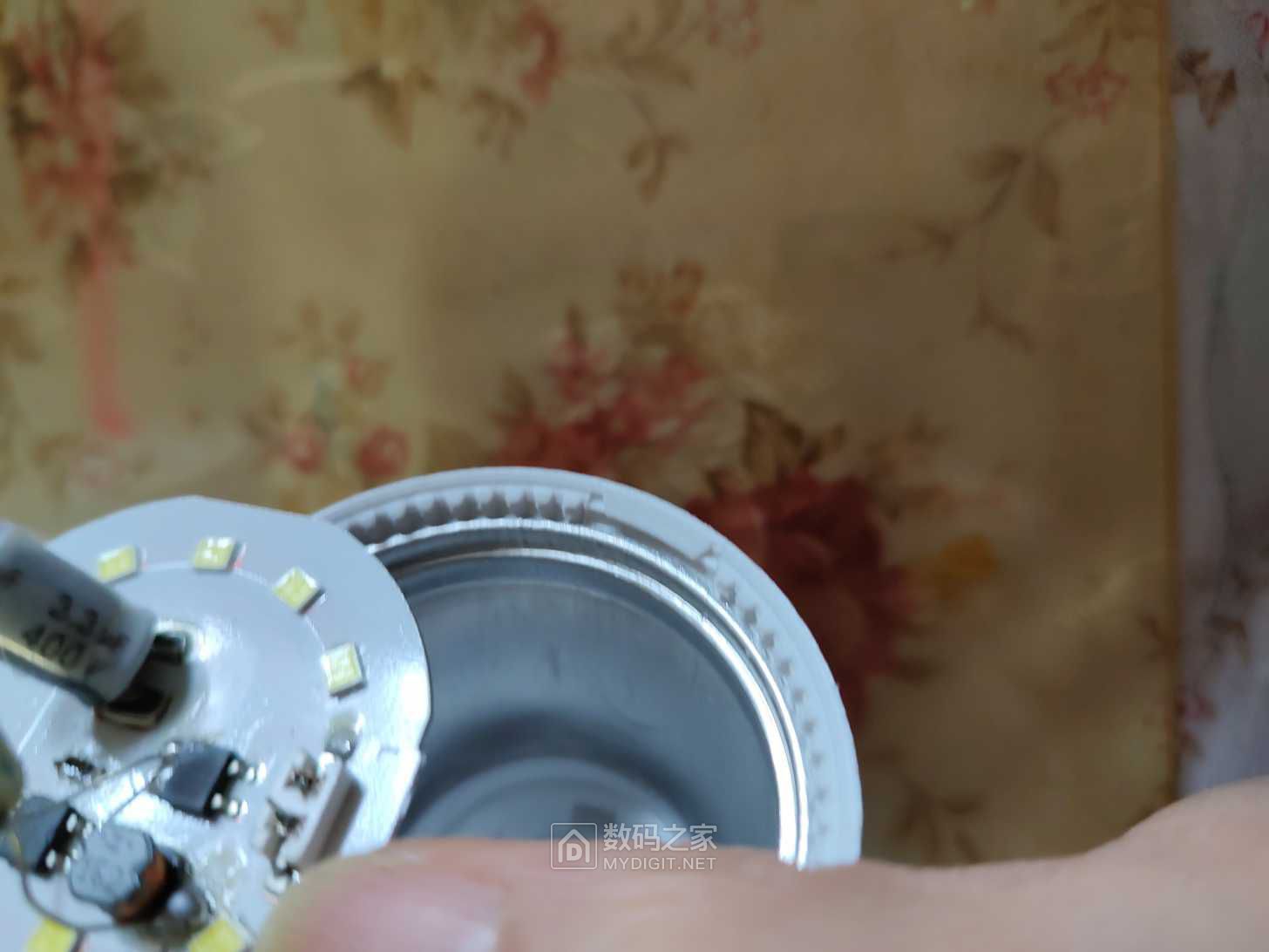

有九个灯珠,两个400v电容,一个电感,一个整流桥,一个电阻,一块芯片,一个接插件,灯板是铝基板,灯杯上的金属就像电镀的一样,很薄,应该是为了看着好看,忽悠人的。

缩水了几个灯珠,灯杯是塑包铝,加强散热,不如多开几个散热孔

一般LED灯板上的电容要用耐高温的。125/130度电容成本翻倍。
降电流减轻发热也是能延长使用寿命。

发表于 2023-12-24 17:33:06 | 显示全部楼层
标注多少瓦的

 楼主| 发表于 2023-12-24 19:58:53 来自手机浏览器 | 显示全部楼层
ynyxhx 发表于 2023-12-24 18:52
么,私接电容安全么
电容是原配的,我没有加电容,我就是把那个贴片电阻改了一下
发表于 2023-12-24 20:01:14 | 显示全部楼层
恒流的,还不错。
