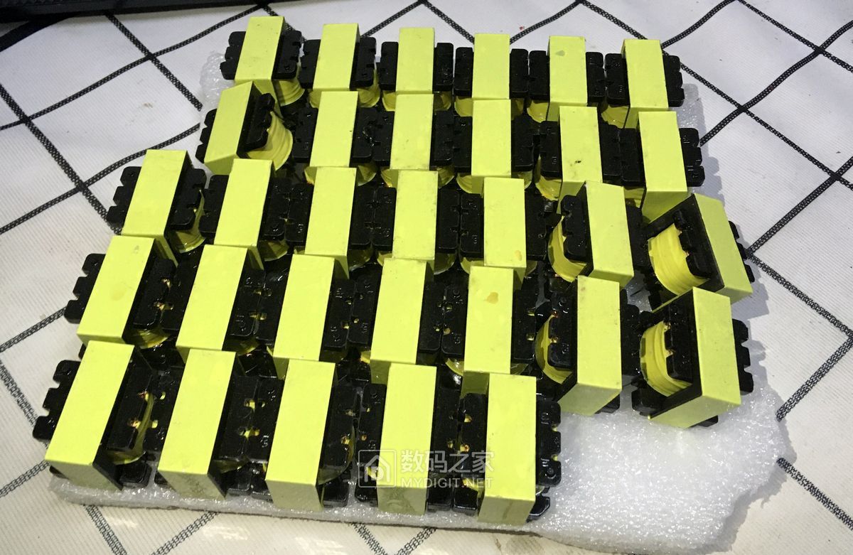

海鲜市场逛过来,遇见了称斤处理的高频变压器,大眼一看 EE28 还不错,双线并绕有多个绕组:
几十块钱一斤的价格,比猪肉略贵,约么相当于大鹅。
参数上基本随缘,只知道骨架 EE28 、初级电感 0.38mH;什么变压比、饱和电流的一概不知。
盲猜型号里 -50W 是暗示 50W 功率,因而如果猜对了也是个不错的战略储备物资,相当于可以自制 50W-DCDC。
【剁手】
说剁就剁,跟老板说先来两斤尝尝咸淡,老板爽快发货。 收到后果然沉甸甸,两斤有 31 只:
单只重量达到了 31.0g,相当于单节 18650;总计 961g,算上包装两斤不亏:
尺寸怎么说都不直观,拿上次做程控反激那款 EE10 小蓝对比下,在大黄面前就是个弟弟:

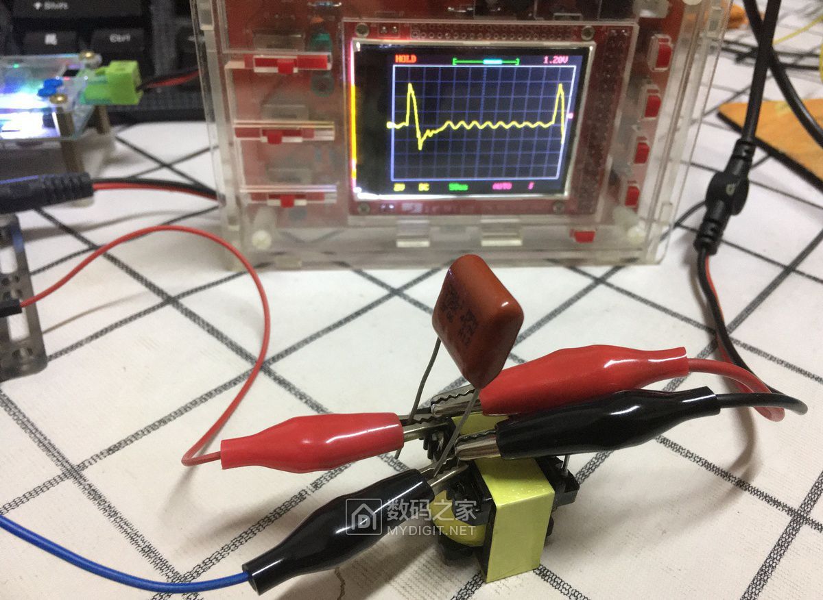

测之!然手头没家伙,那就索性示波器测量 L-C 震荡吧。
一只理想电感与理想电容并联(或者串联),在数学上会有一个振荡解,频率即谐振频率:
当这个回路中的导线存在电阻时(例如电感的 Rdc、电容的 ESR),
上述振荡解会变成幅值逐渐减小的衰减振荡,然而振荡频率与理想状态下保持一致。
测量绕组电感,需要一只参数很好的电容作为标准,自然就想到了高压 CBB,实测 1.004uF :
软件上也需要稍微处理下,不能再像之前 V+/V-/0 这种推挽模式了,会导致 LC 无法自由振荡。
实际上调整为 ON/Hi-Z 两种状态较为合适,如图:
ON状态桥臂接通,给电感充电;Hi-Z 高组态释放桥臂,由 L-C 自由振荡。上图是未接入电容 C 的波形。
之后插入电容 C 可以明显看到 Hi-Z 时发生 L-C 自由振荡:
不同绕组波形各有千秋,主绕组衰减慢,代表着线路电阻小;副绕组衰减快,线路电阻大:
按着示波器时间轴换算下振荡频率,最后反解 L= 1/(2πf)^2 /C,获得了各绕组电感量标于图中:

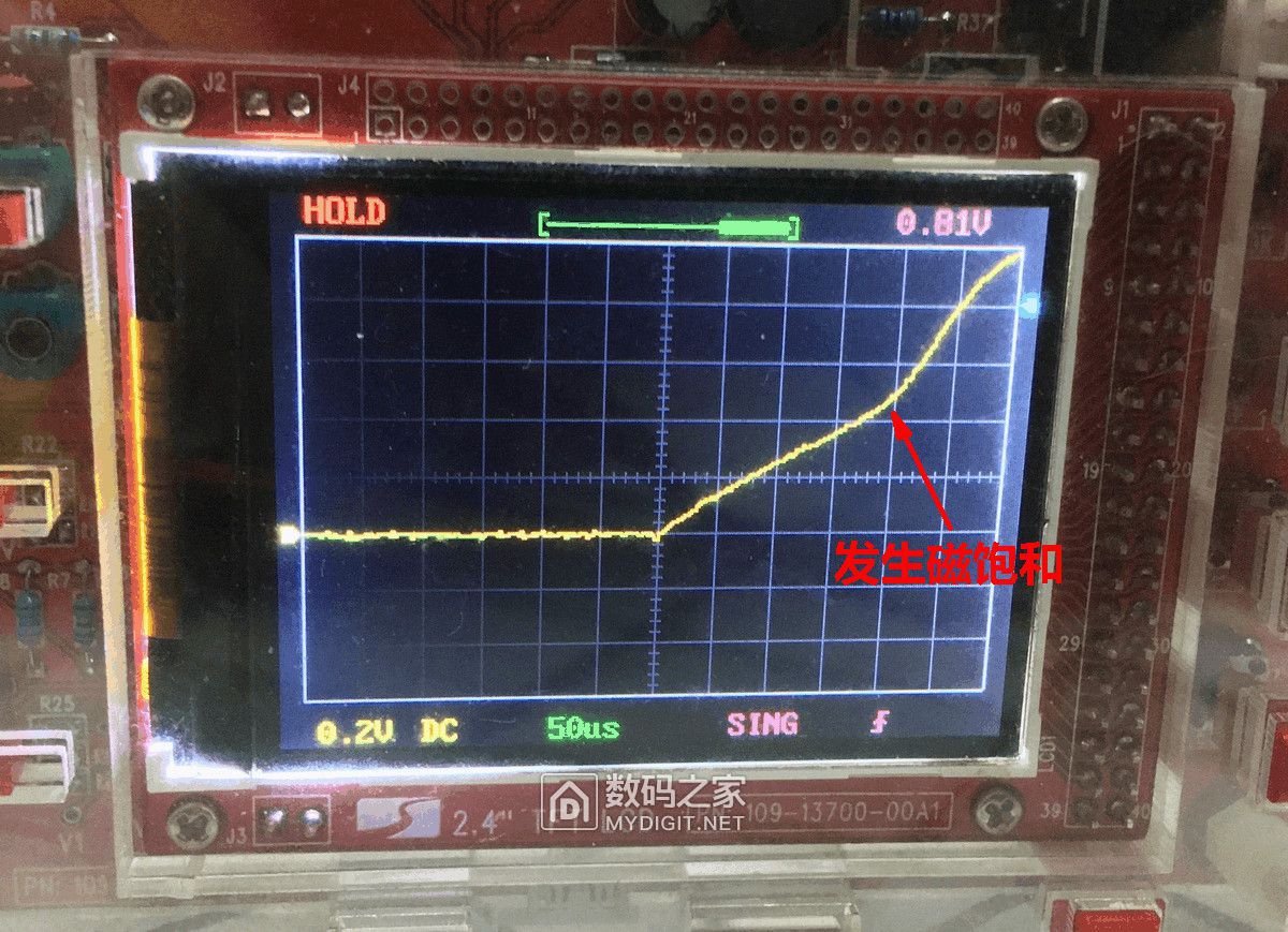

对于线径足够粗的电感,只要直流电阻足够小,总能施加电流到电感饱和。考虑如下电路:
假设 t=0 时刻开关闭合,理想电压源 E 对电感 L 开始充电,有:
很显然此时 dIL/dt = E/L 为常数。对于理想电感,就如图线 (a) 所示。
对于磁饱和电感,当电流达到极限 Im 后,电感量 L 迅速下降,造成 IL-t 曲线迅速上扬,如图线 (b) 所示。
假若能实现上述电路,并且测试出类似于 (b) 的折线效果,基本就是测出了电感饱和电流。
然而理想电压源何止难找,按理说根本就不存在。故退而求其次,用带大水塘的电源替代之:
无论前级 B-R 多糟糕,只要大水塘 C 足够大,总能在短时间内近似维持电压恒定,并放出巨大电流。
为此还是那几个演员出厂,这次多了一片 0.1R / 5W 低感电阻:
测试效果也是符合预期,采集到 Im=4.3A 时,电流图线出现明显上扬,提示磁芯发生饱和:
这段折线除了提示饱和电流 Im 外,其前半段斜率正好对应 dI/dt= E/L.
将大水塘电压代入 E=11v,可以算得此段绕组电感约为 L57 = 360uH.
这个计算结果与之前 L-C 振荡测得电感量相吻合,互相验证了彼此的合理性。
相同磁芯、不同绕组依次达到饱和时,储存的能量 W=0.5*LI^2 是相同的,因而有:
于是可根据电感量换算其他绕组的饱和电流参数,记录如下:
位于 3-4 之间的副输出绕组,由于线径非常细,饱和电流 >20A 并无实际意义:饱和之前就已烧断。

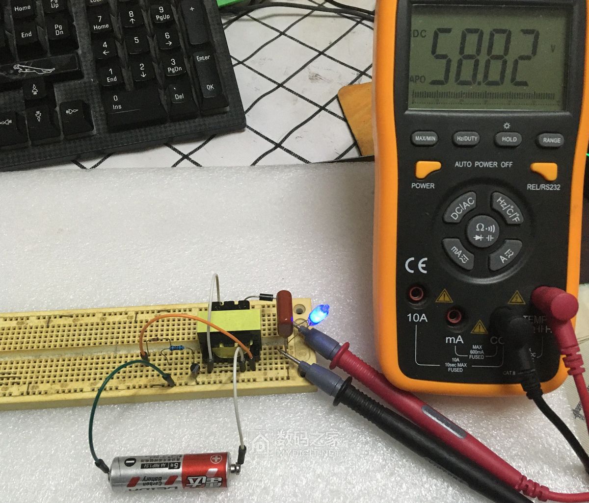

【简单应用:焦耳悍匪】
这么一众计算怼天怼地的,不实地应用一下都对不起这么细致的建模参数。
别人经典的磁环单管自激称作 “焦耳小偷”,然这里巨大的磁芯已然出鞘,索性改名 “焦耳悍匪” 更贴切。
1.5V 点 LED 没啥意思,这里直接 1.5V 点 60V 氖灯,核心就一只 9013 和几个高速二极管:
红色的氖灯点亮后只有 40V 气氛不浓烈,换上蓝氖就氛围拉满了:
挂个表感受下焦耳悍匪的威压:
