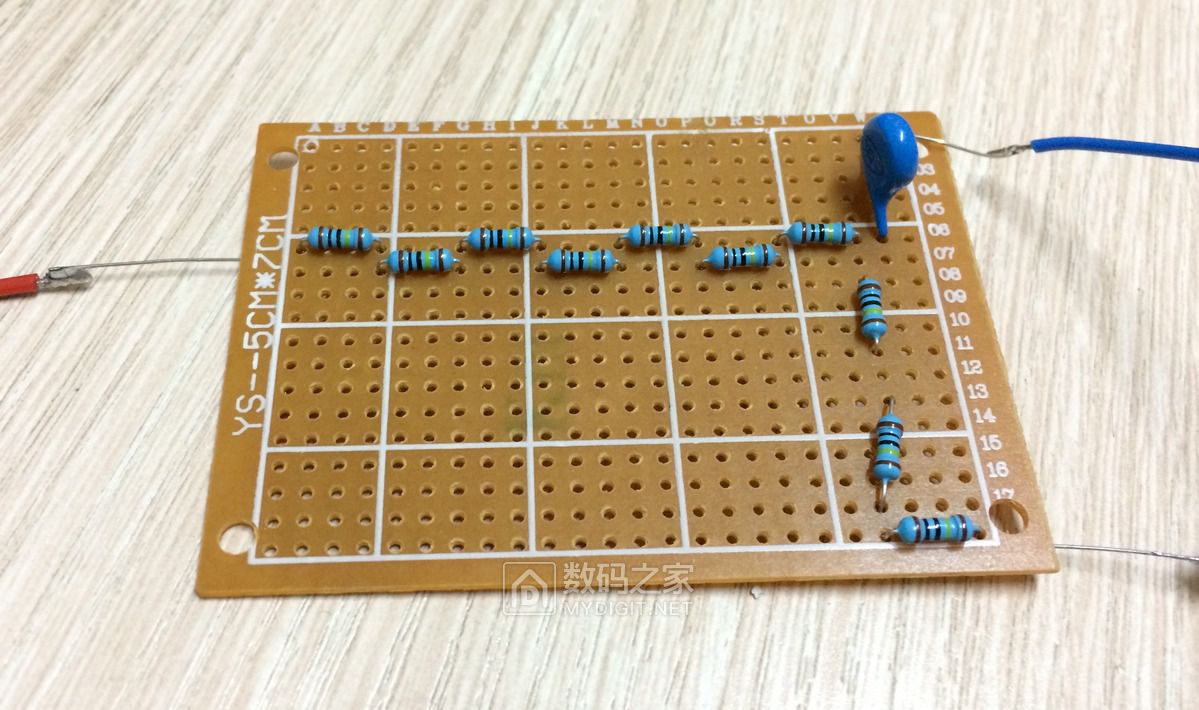

这个螺口灯泡头是经典的设计,使用常规 E10 灯泡座就能可靠安装。
高压部分按照手册需要 MΩ 实现限流+分压,那就电阻堆叠切来:
高压部分用 Arduino 反激电源来提供,低压部分简单插几个三极管,能放大出脉冲就行:
