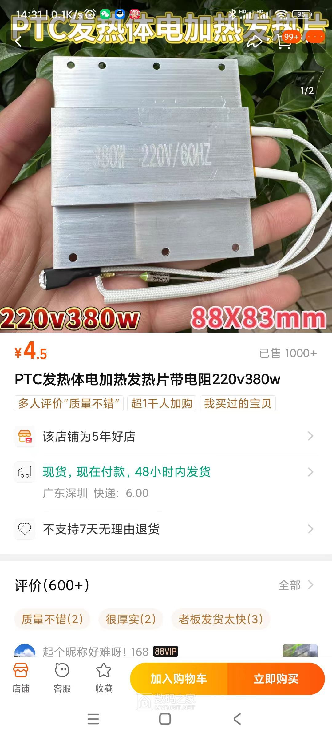

铁板烧是啥?
 楼主| 发表于 2024-1-25 17:00:57 | 显示全部楼层
这种东西,加热的
