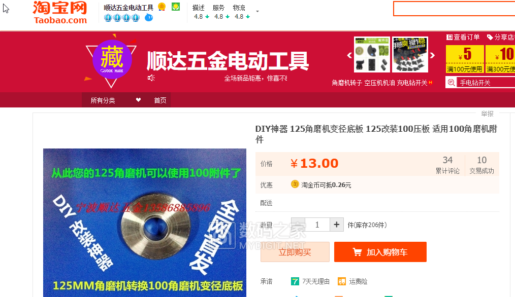

手上有两个得伟的125磨机
都是M16的轴,有方法可以用100的盘吗?

发表于 2019-6-10 22:06:37 | 显示全部楼层
125改装100压板能买到的都是内螺纹m14的,你这个德伟是16的,不好办。除非自制内侧压板,做成不带台阶的。

 楼主| 发表于 2019-6-10 23:16:03 来自手机浏览器 | 显示全部楼层
user-1234 发表于 2019-6-10 23:03
以前买过这个,不过涨价了
这个已经看过了m14
 楼主| 发表于 2019-6-10 23:24:49 来自手机浏览器 | 显示全部楼层
以前买过这个,不过涨价了
这个是m14的得伟的是m16
发表于 2019-6-15 13:39:32 | 显示全部楼层
笨笨8 发表于 2019-6-10 22:06
125改装100压板能买到的都是内螺纹m14的,你这个德伟是16的,不好办。除非自制内侧压板,做成不带台阶的。 ...
16的内孔,直接压上去就行了,100的切片,内孔就是16啊,啥都不用改啊
