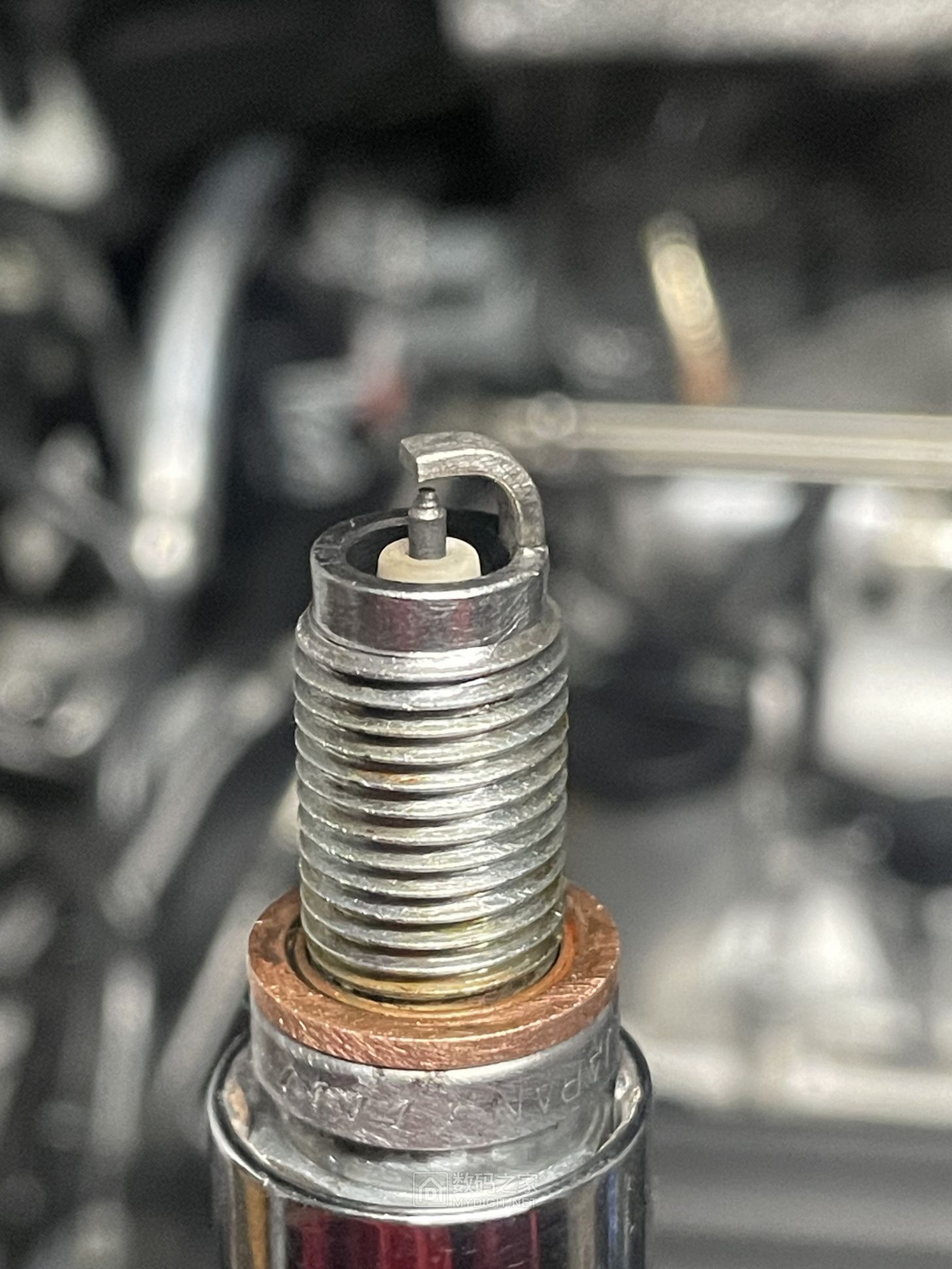

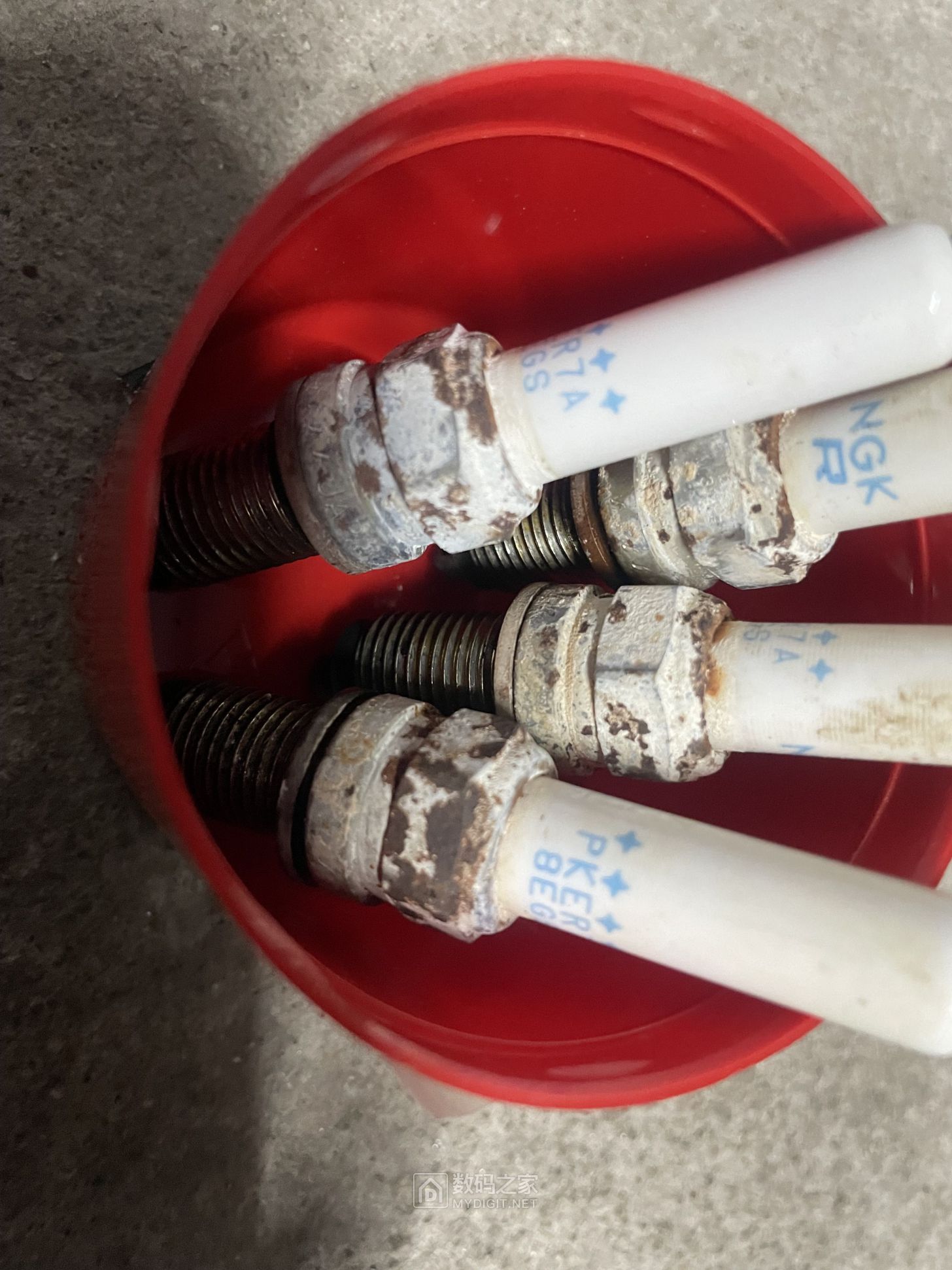

火花塞才换上不到8k公里,结果洗了个缸内积炭被清洗药水侵蚀的不成样子。本着不浪费的原则,决定把旧的火花塞清洗干净安装回去再用一段时间。这是刚拆出来火花塞的样子,四个都侵蚀的非常惨烈。
拆出来的样子,惨烈。
拆出来的样子,惨烈。
节气门清洗剂安排上,先浸泡着。洗去一些表面的污渍和氧化物。
节气门清洗剂安排上,先浸泡着
节气门清洗剂安排上,先浸泡着
泡好后用钢丝刷子刷一下,再洗干净就很亮了。
钢丝刷子轻轻刷一下,勉强能看了
钢丝刷子轻轻刷一下,勉强能看了
最后安装回去所有的配件,万事大吉。这样又能再用几万公里了。
最后安装回去,万事大吉
最后安装回去,万事大吉

缸内清洗怎么把外面腐蚀了?
发表于 2024-7-2 21:33:27 | 显示全部楼层
双铱金的,清洗缸内积碳,为啥会把火花塞外面怼成这样呀,用啥清洗的呀!

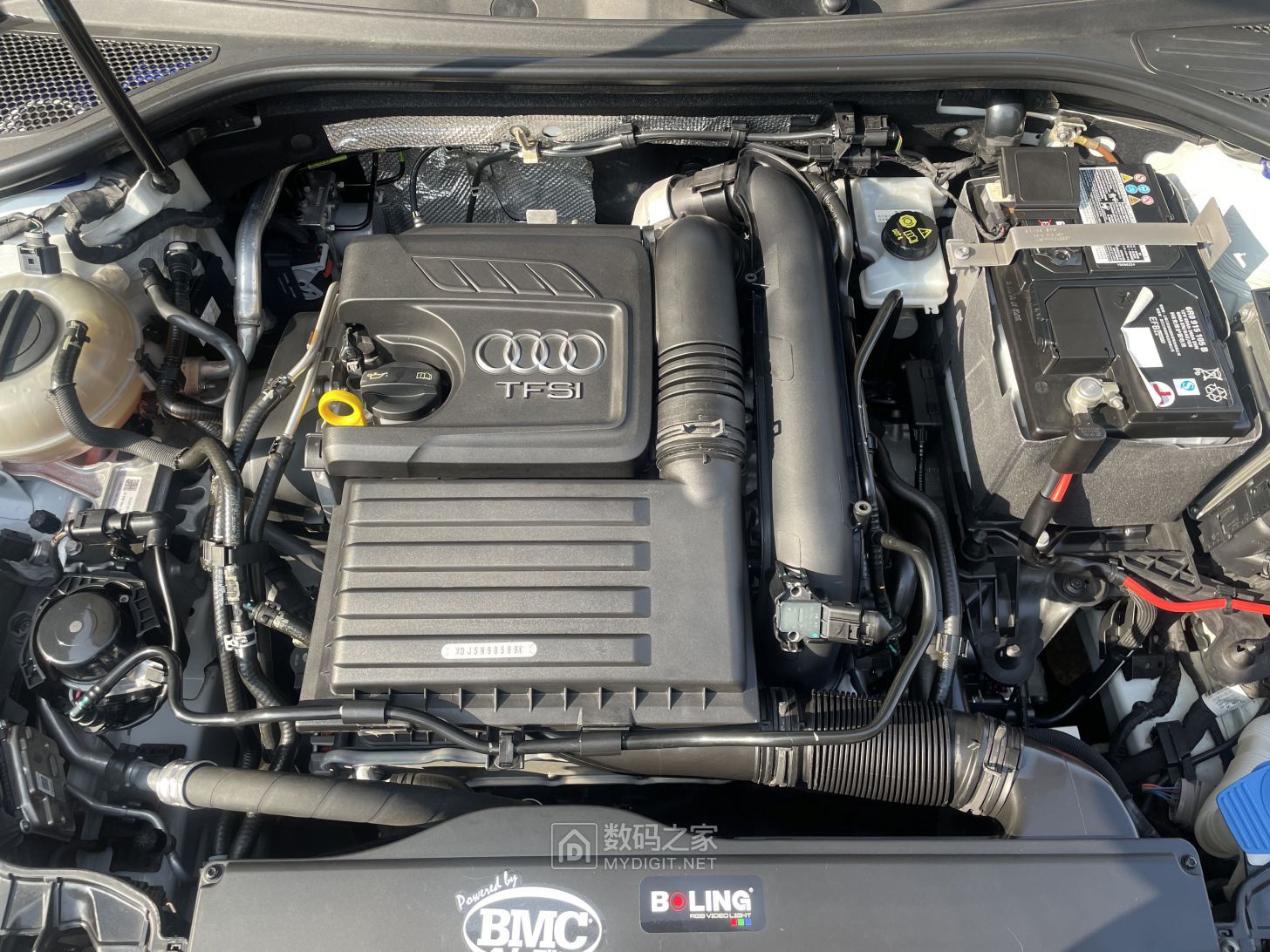

你这火花塞开上去不正常,里面的很好,在外面的腐蚀成这样,你是怎么搞得?不应该啊。看着你这机舱非常干净了,保养的不错。

你这火花塞开上去不正常,里面的很好,在外面的腐蚀成这样,你是怎么搞得?不应该啊。看着你这机舱非常干净 ...
同疑惑,是不是铅蓄电瓶漏液或者自己加过蒸馏水,然后高温蒸汽腐蚀???
