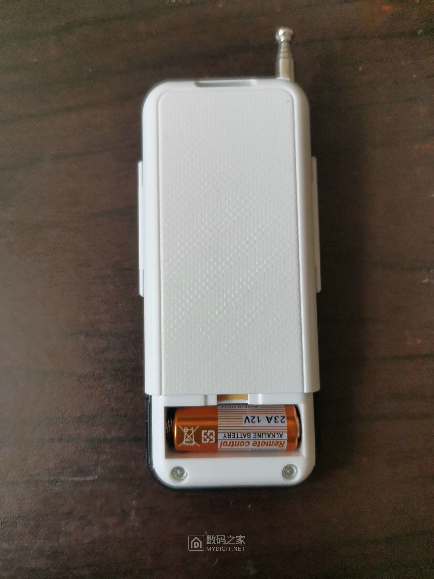

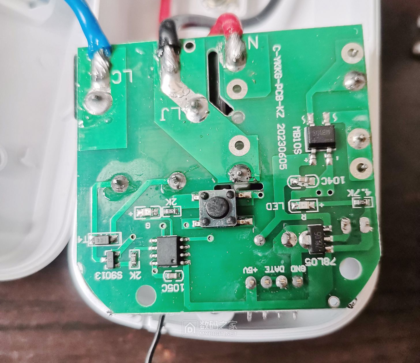

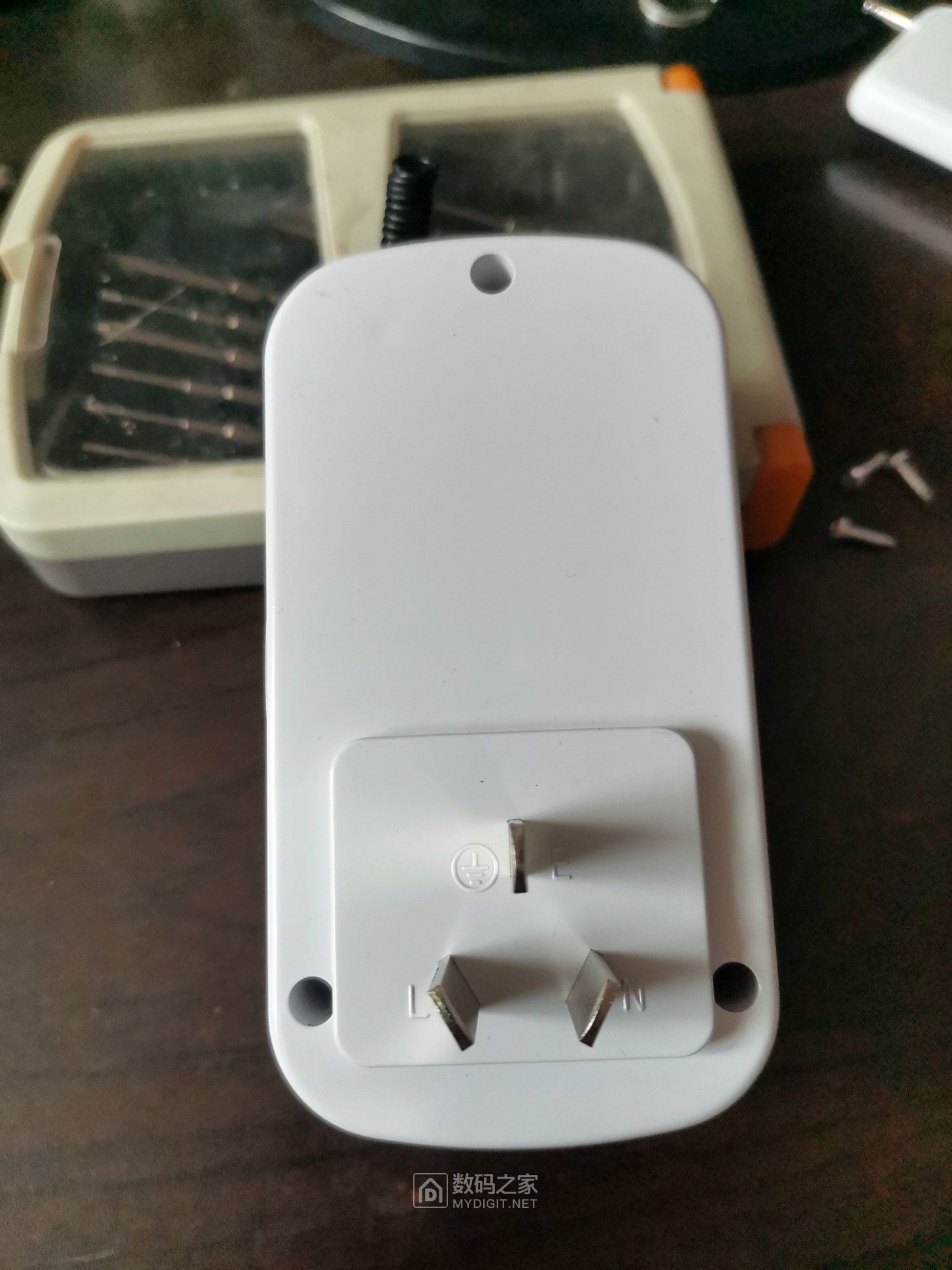

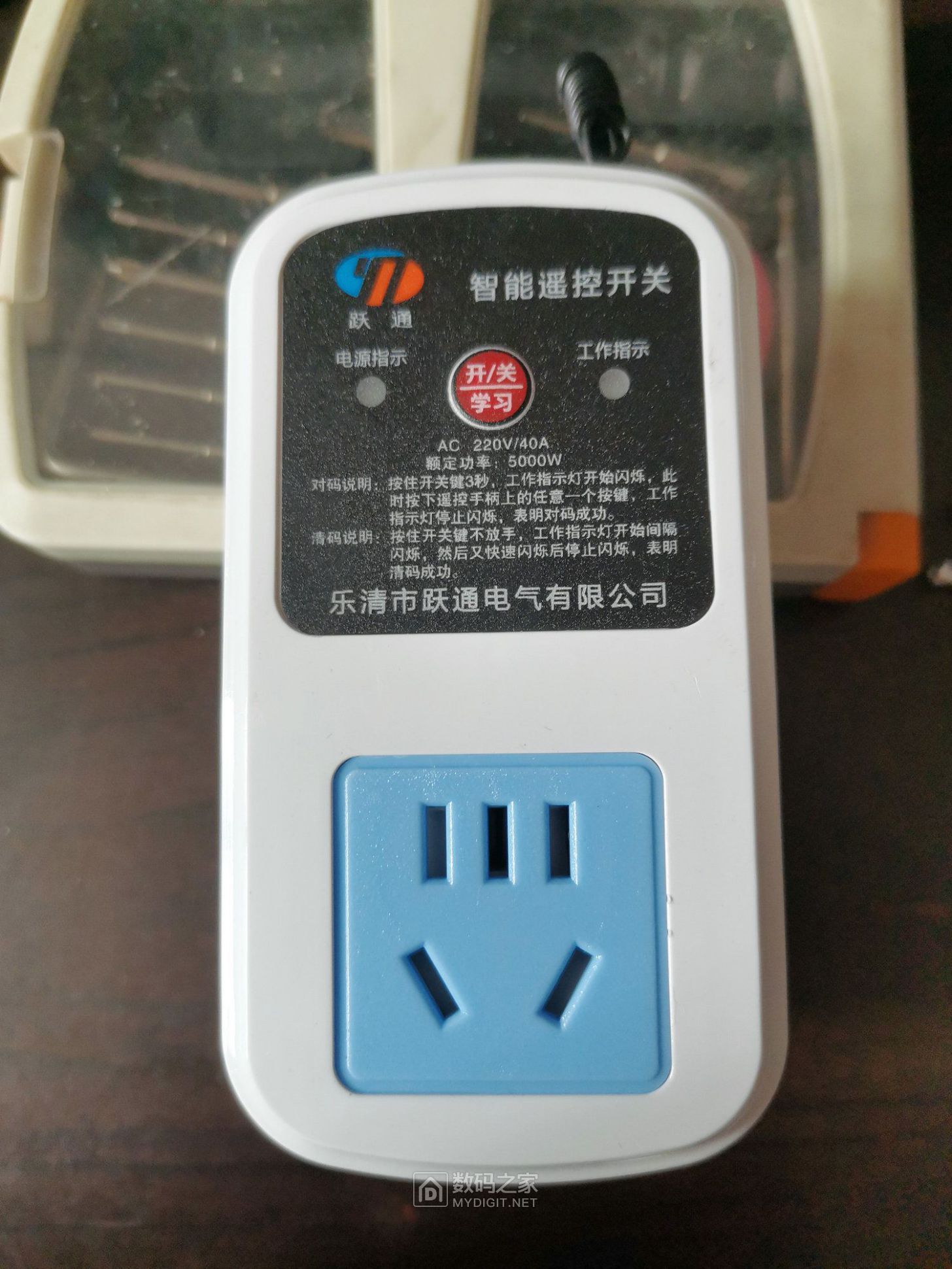

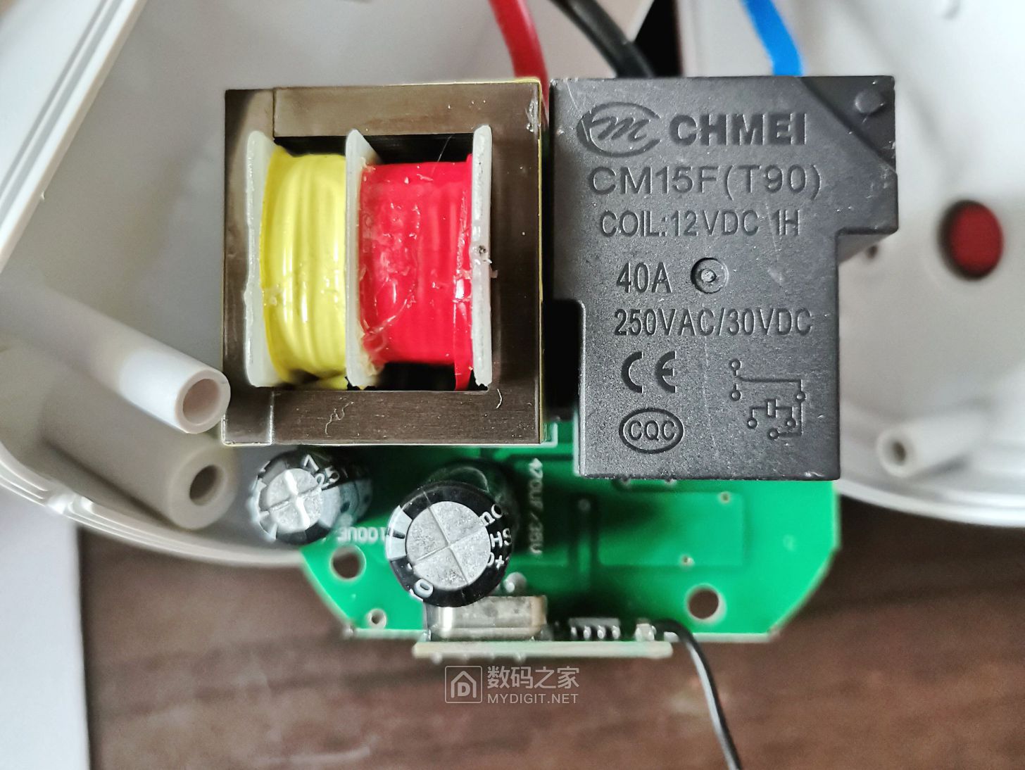

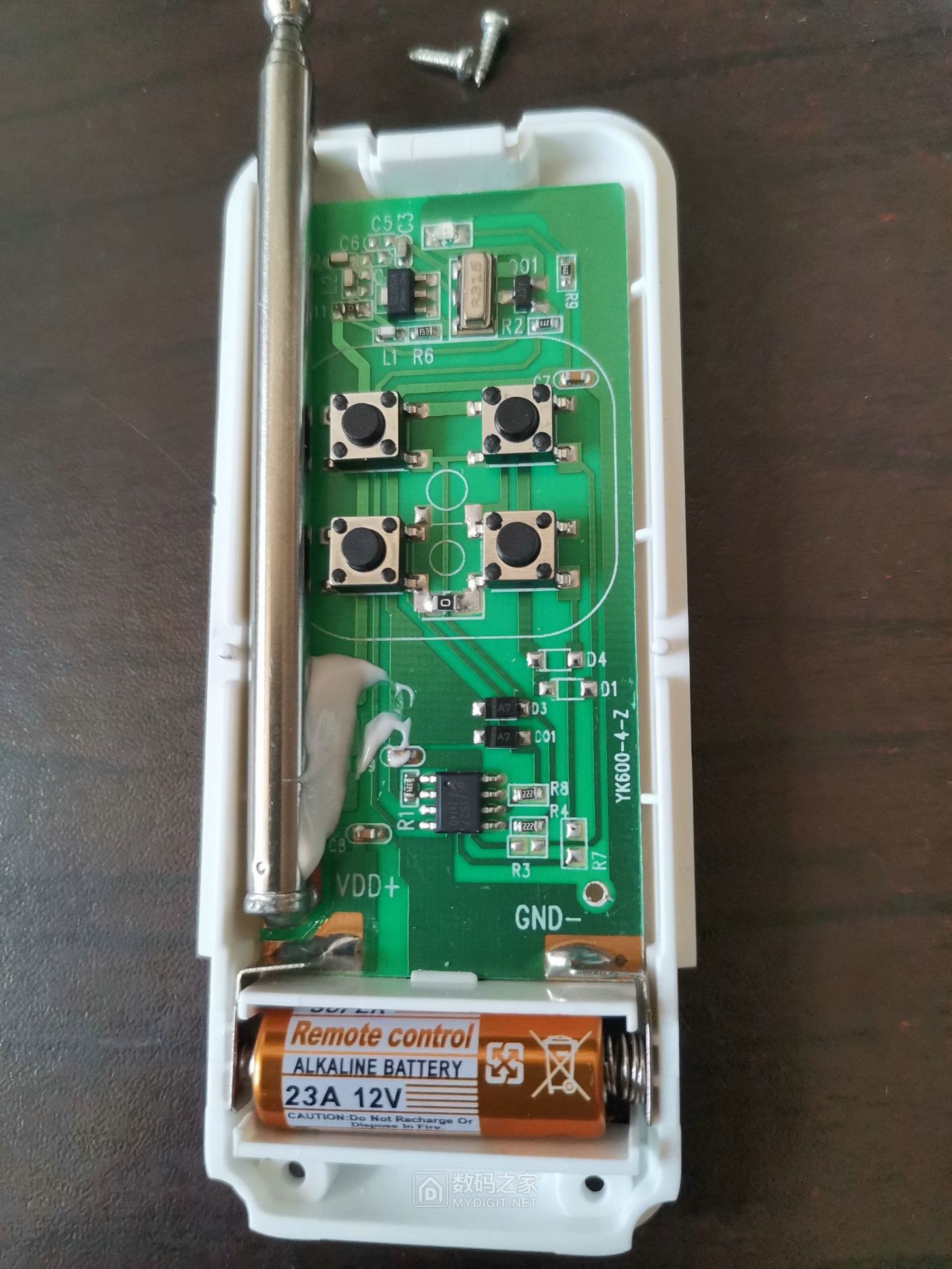

我一个台式机做NAS放办公室,电脑设置了来电自动开机,但偶尔死机不能重启,放假锁了大门,不能进办公室,我就想到用一个无线遥控开关来控制电脑电源。上个星期淘宝25元买的,昨天下暴雨停电几个小时,第一次用上了这家伙。宿舍距离办公室大概100米,中间隔一栋楼,来电后在宿舍用遥控器打开了电脑电源,感觉很方便。

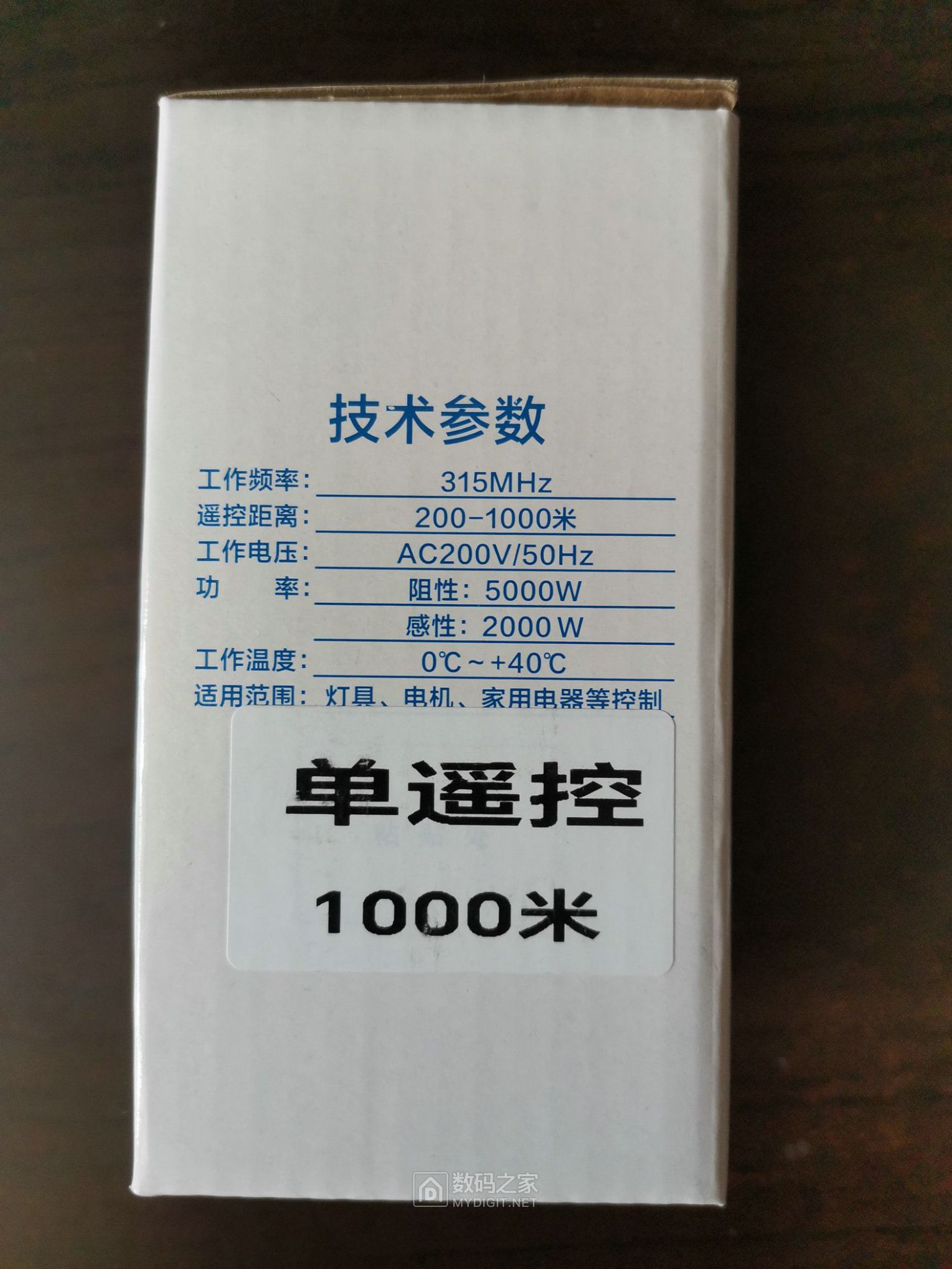

发表于 2024-7-14 08:34:07 | 显示全部楼层
在室内可能受到干扰,不能到达1000米

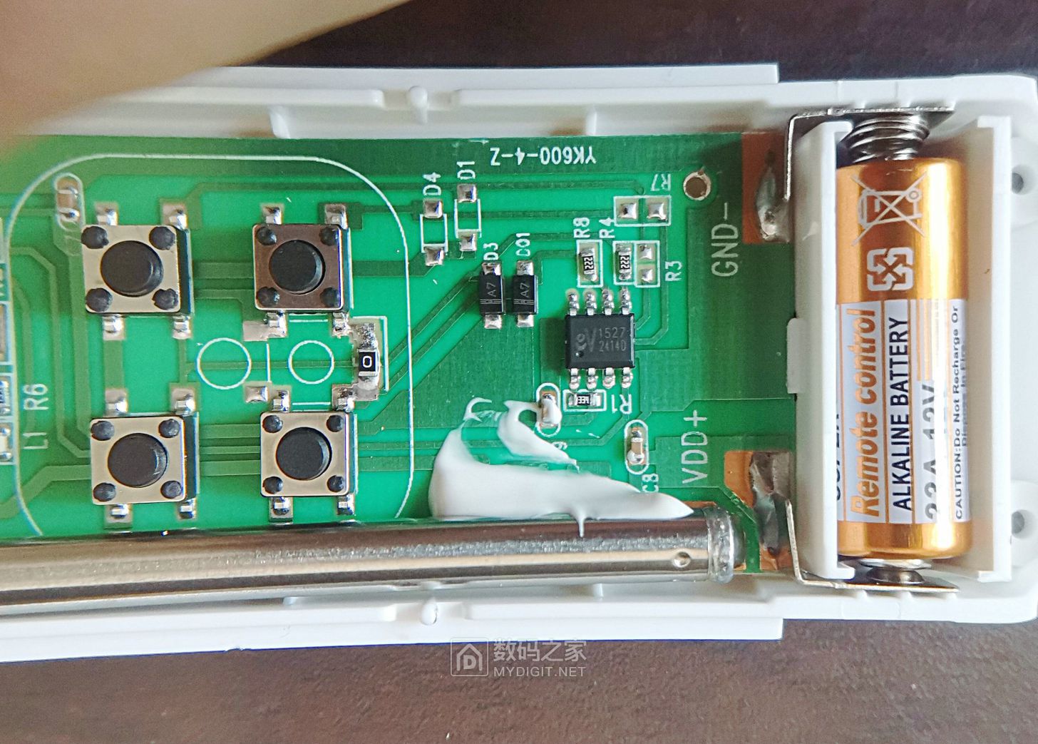

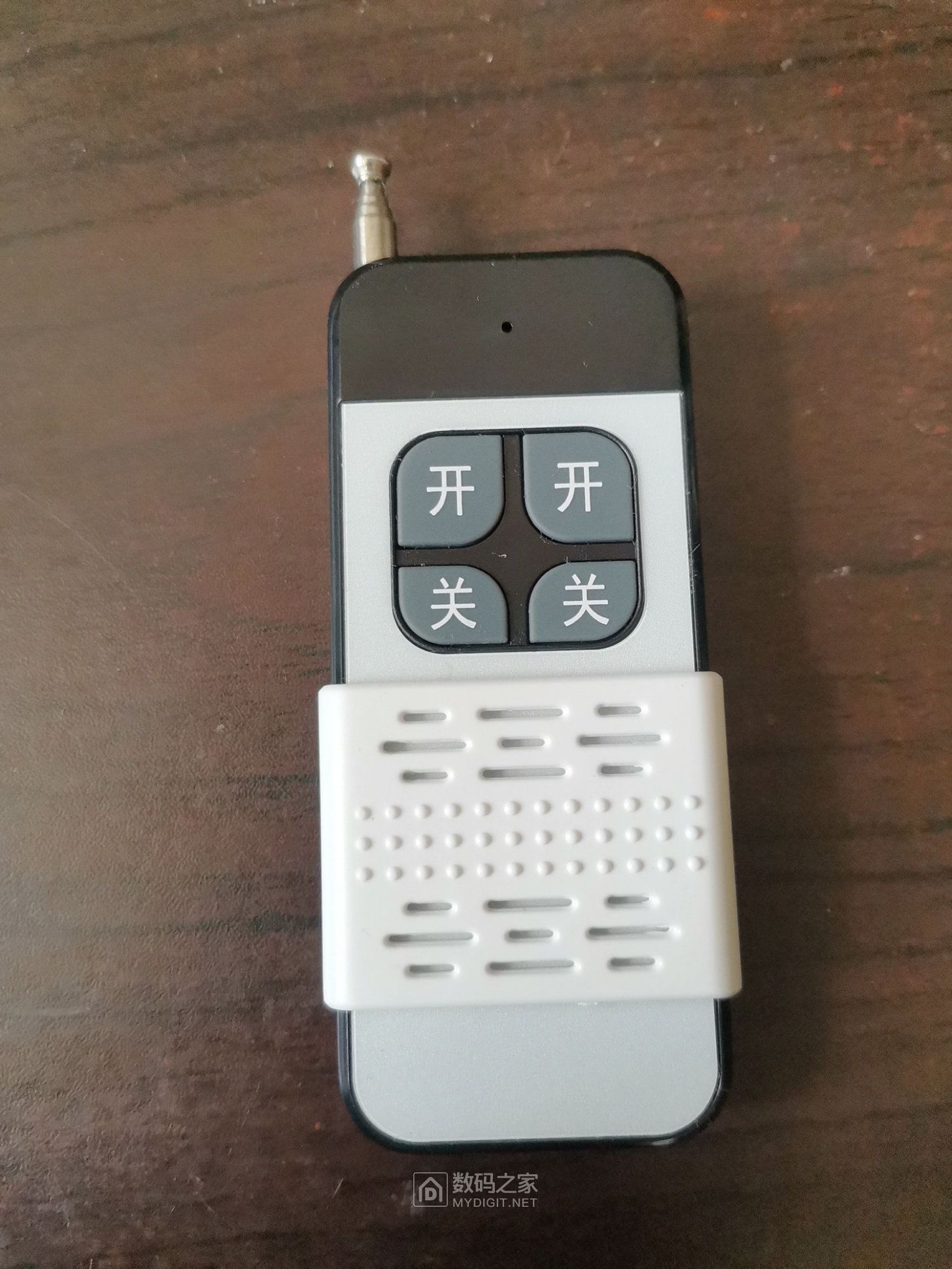

发表于 2024-7-14 08:37:00 来自手机浏览器 | 显示全部楼层
为啥有两个开两个关,控制两种电器吗?

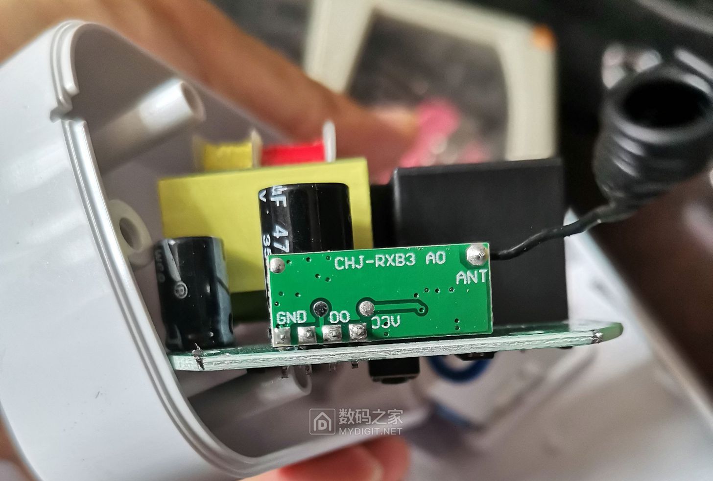

发表于 2024-7-14 08:50:47 | 显示全部楼层
用变压器还是很可靠的

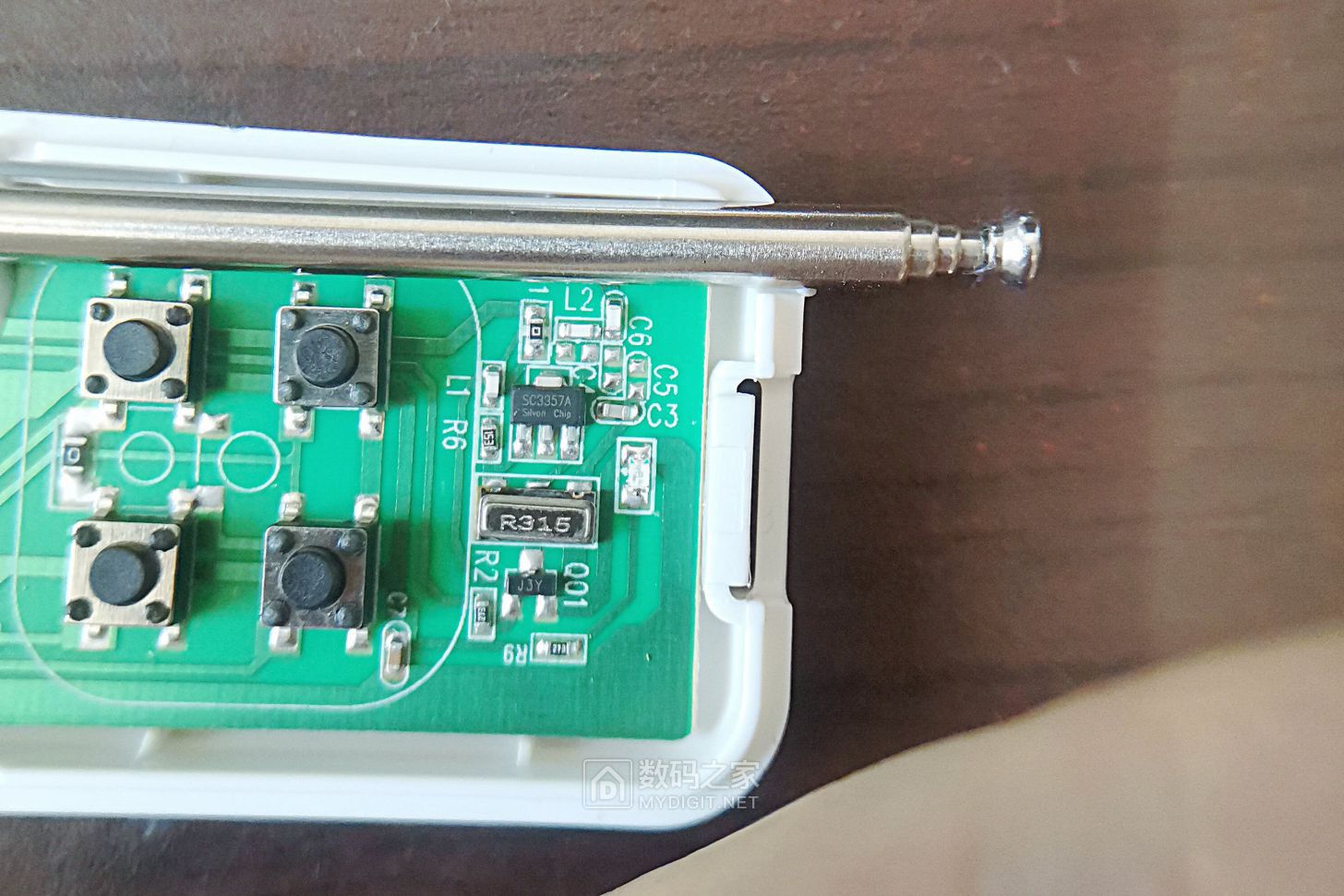

发表于 2024-7-14 09:06:46 | 显示全部楼层
433的???

发表于 2024-7-14 09:25:13 | 显示全部楼层
两个并联的开和关吧

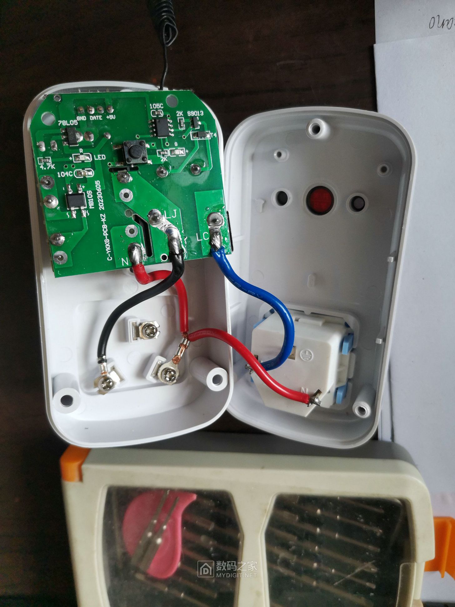

发表于 2024-7-14 09:45:43 | 显示全部楼层
红黑线是不是接错了??
发表于 2024-7-14 10:39:48 来自手机浏览器 | 显示全部楼层
433频率的?这个控制距离蛮远的
发表于 2024-7-14 11:18:17 | 显示全部楼层
有效遥控距离还挺远的。
