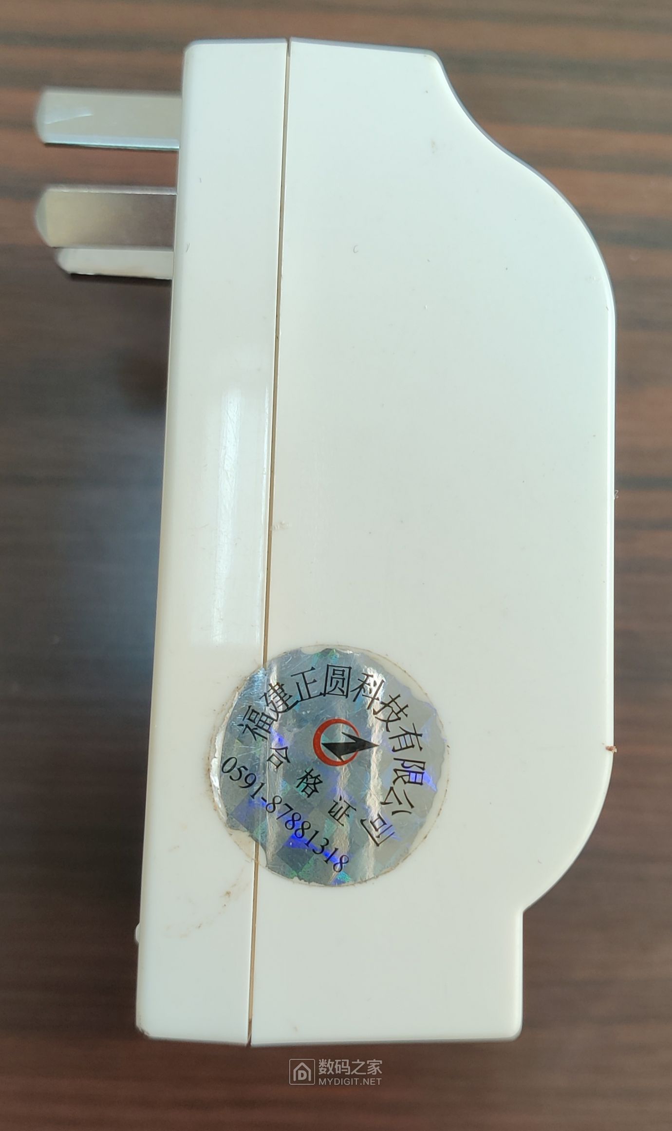

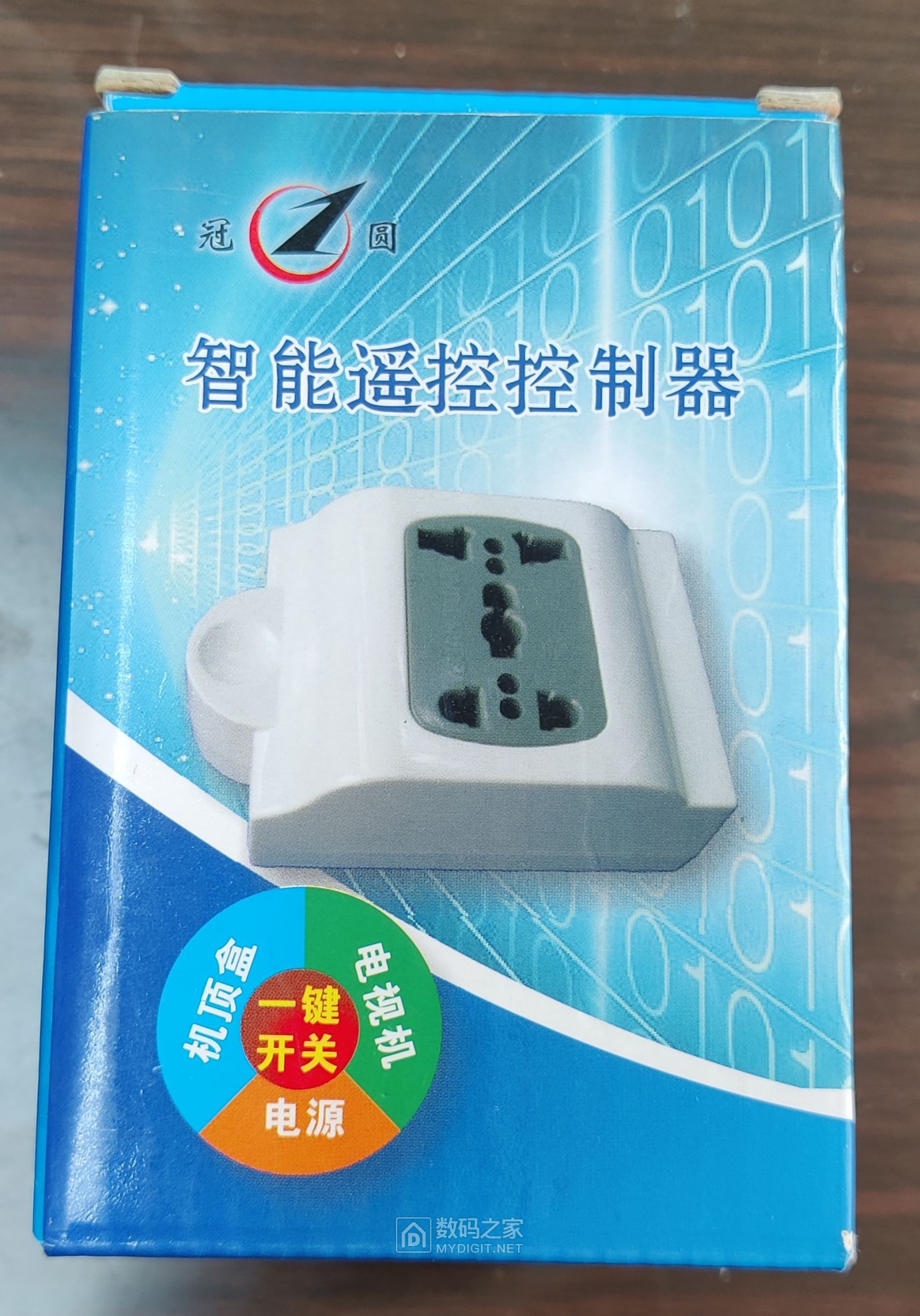

友人赠送的冠圆牌智能遥控控制器,近日翻找时发现。本控制器产于2009年左右,通过学习红外遥控器的任一按键来遥控市电输出插座的通断,从而控制插在上面的电器(机顶盒、电视机等)电源的通断,避免长时间待机耗电或损坏电路,同时具有过压(>265V)保护功能。这款控制器申请了专利,目前市场上比较少见。
包装盒
申请了专利
最大负载1000W,过压保护265+-2V

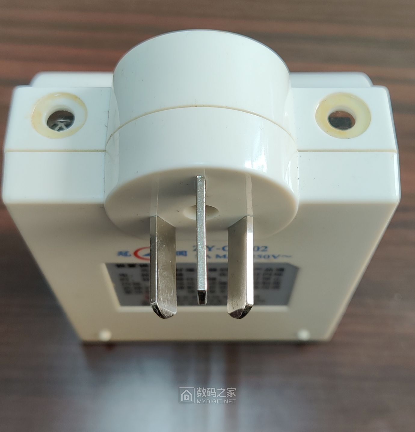

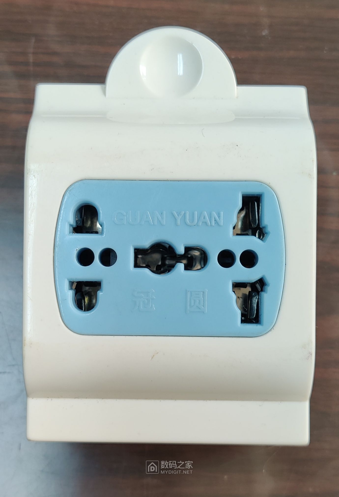

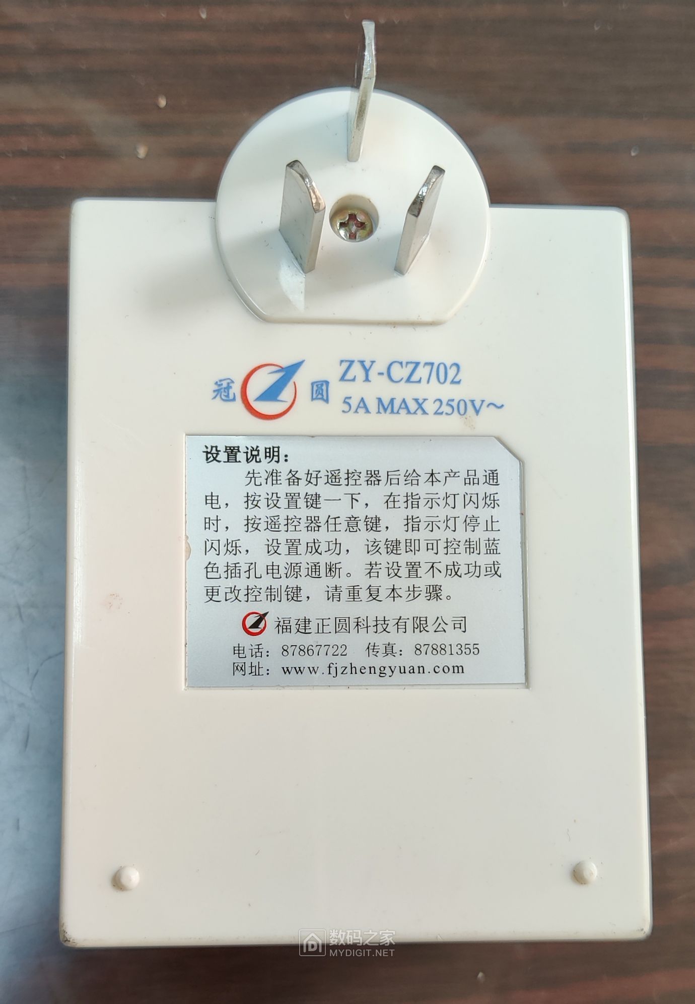

六孔万能插座。外壳做工比较到位,接缝平直匀称。
顶部左边圆孔是红外接收,右边是指示灯。使用体验:红外接收十分灵敏,不必对着控制器就能控制。

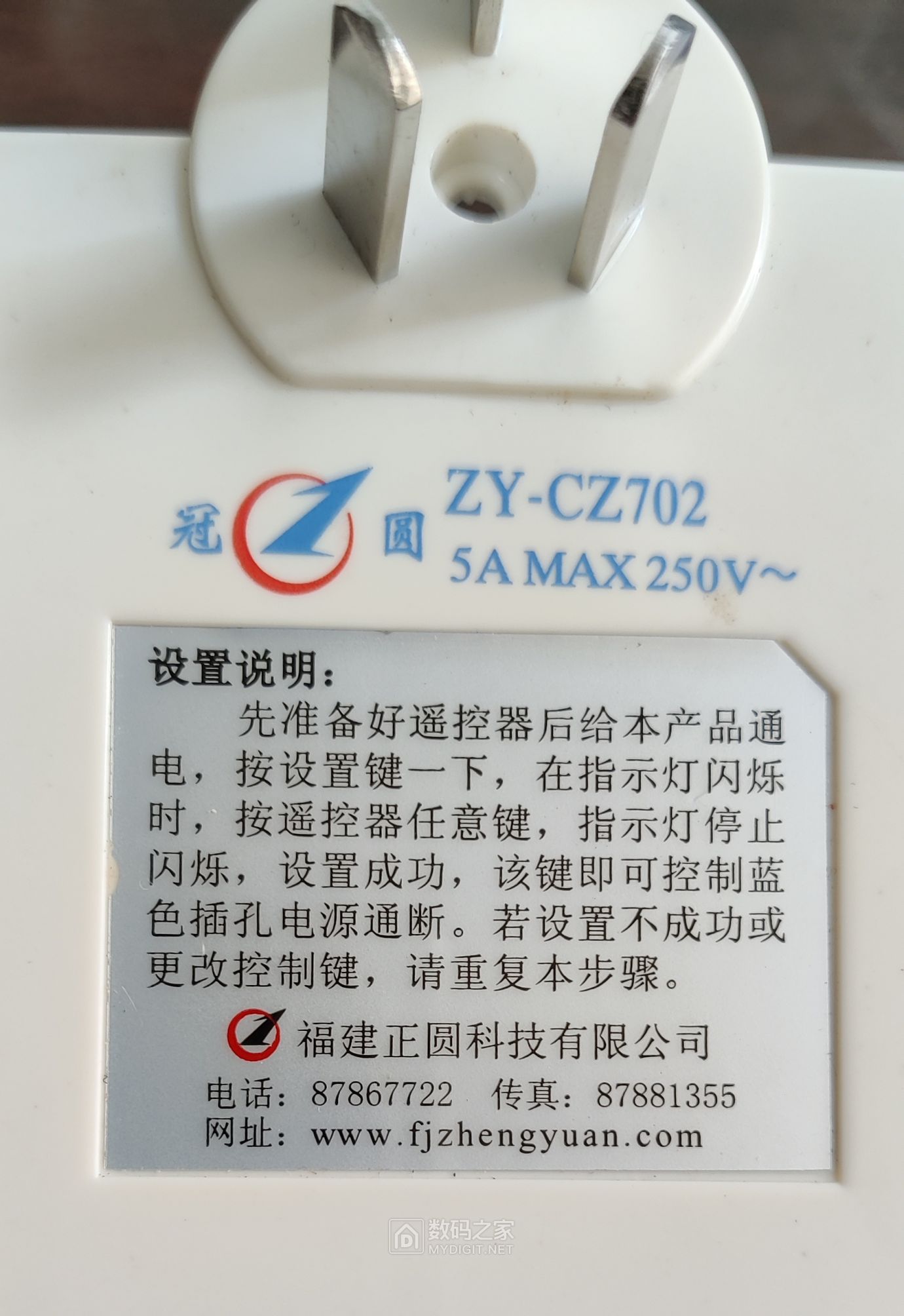

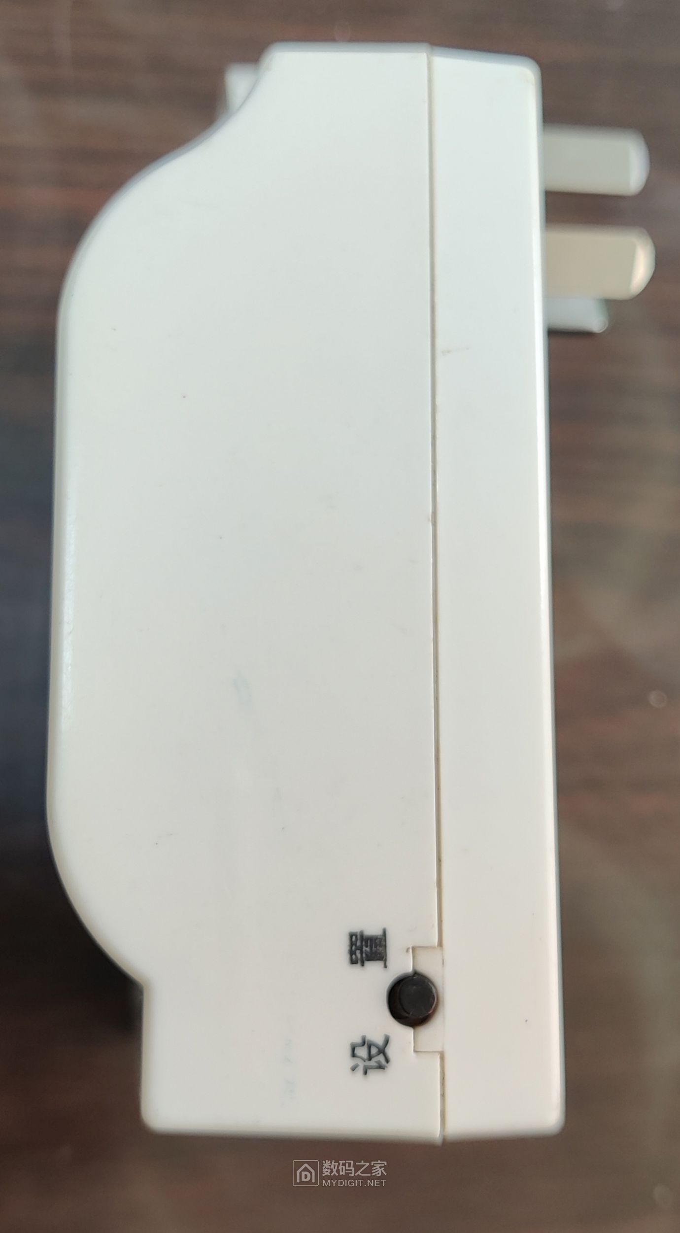

右侧下部是设置按键
使用说明

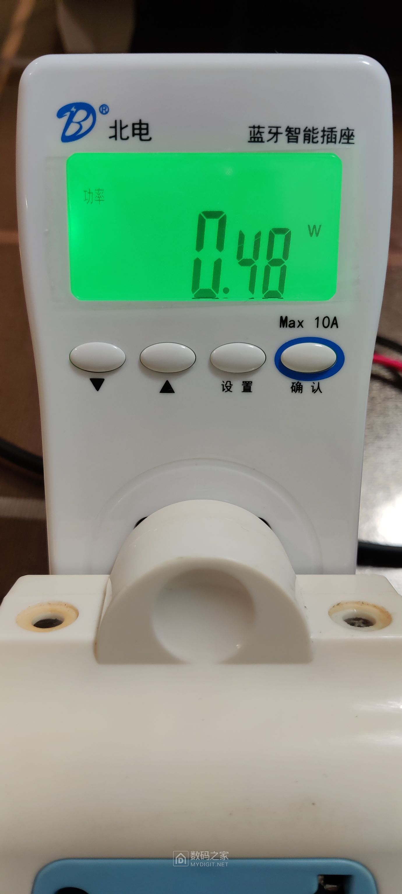

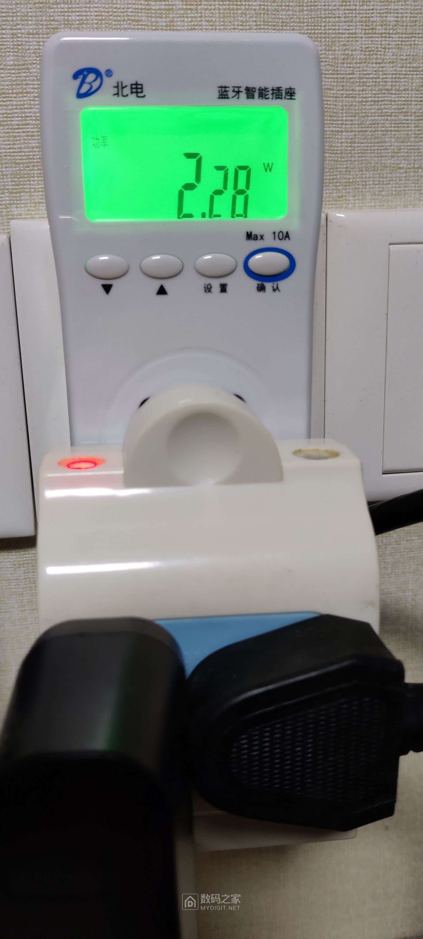

自身待机功耗0.48W,与标称相符
继电器接通后功耗(插座未接任何电器)
接入一台机顶盒及一台32寸电视待机总功耗2.28W,扣除控制器接通时功耗1.45W,则机顶盒和电视机待机实际总功耗为0.83W,与控制器自身待机功耗0.5W大不了多少,单从节能上个人认为意义不大,但它可以完全切断电器电源并有过压保护功能,可以说保护电器的作用更大。

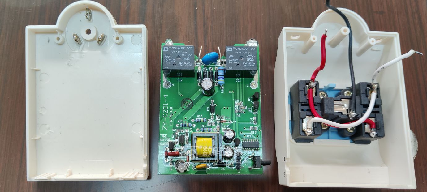

下面拆机:

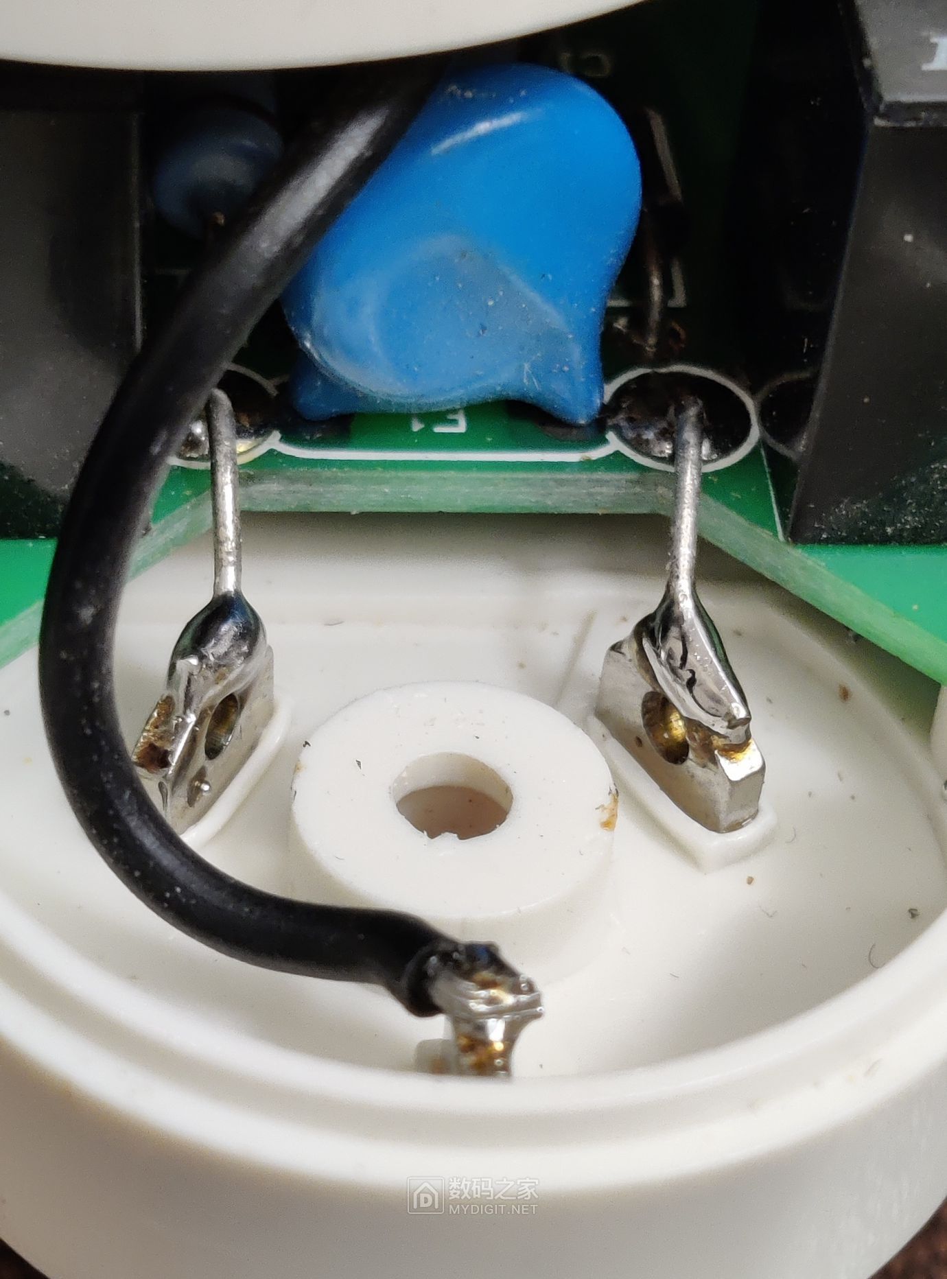

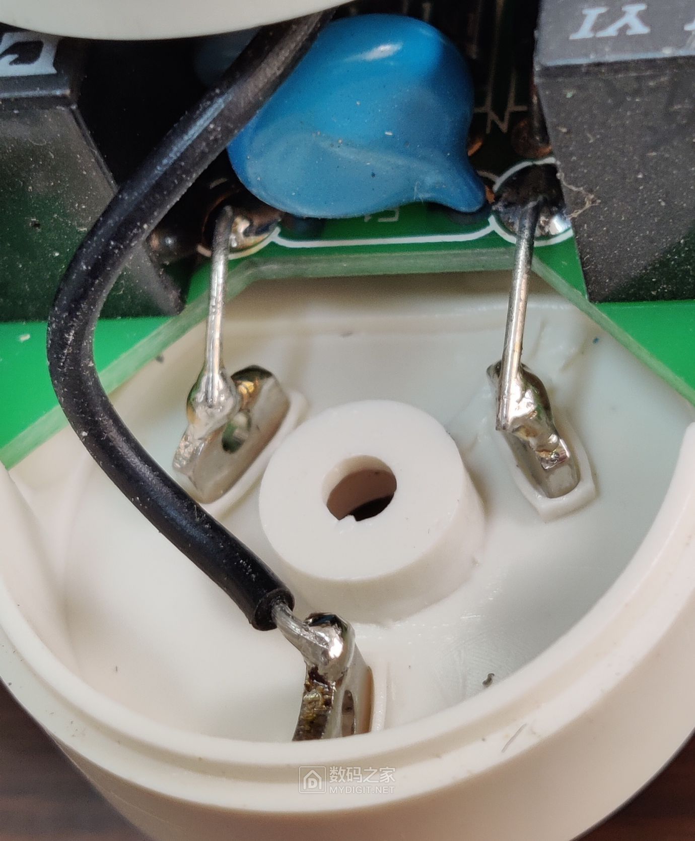

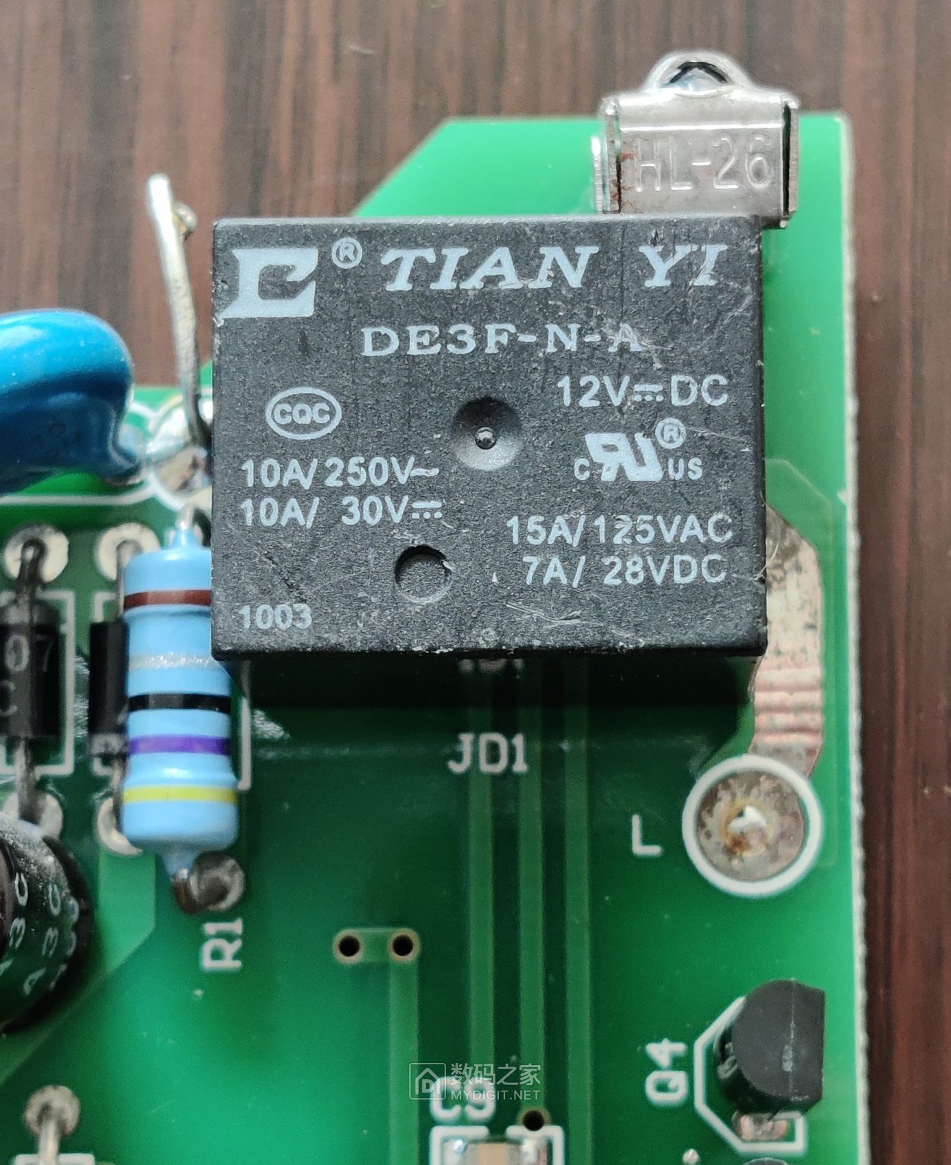

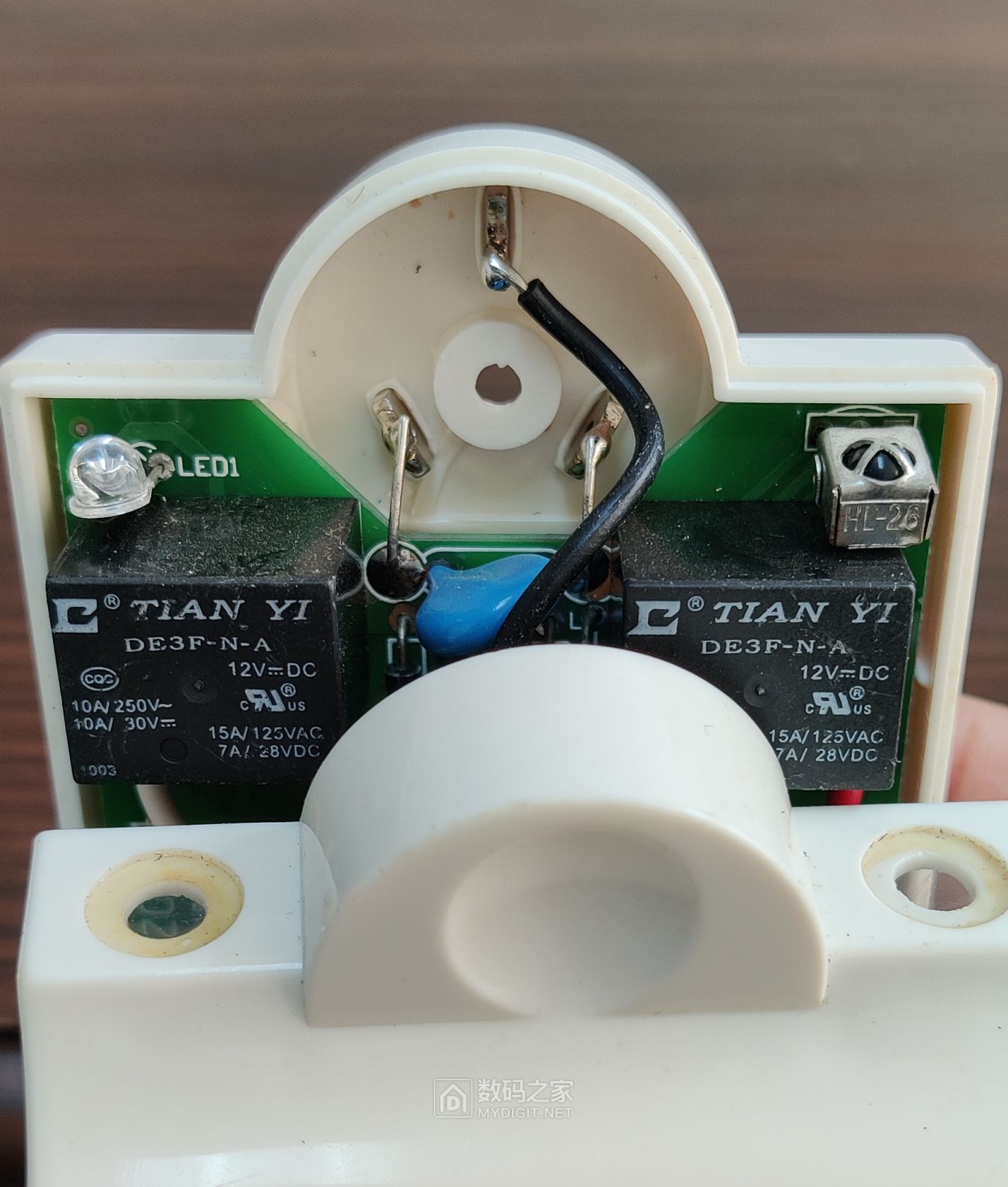

两个10A继电器分别控制火线和零线通断,标称负载1000W,余量充足。
这个焊工有点渣
强迫症必须重新焊

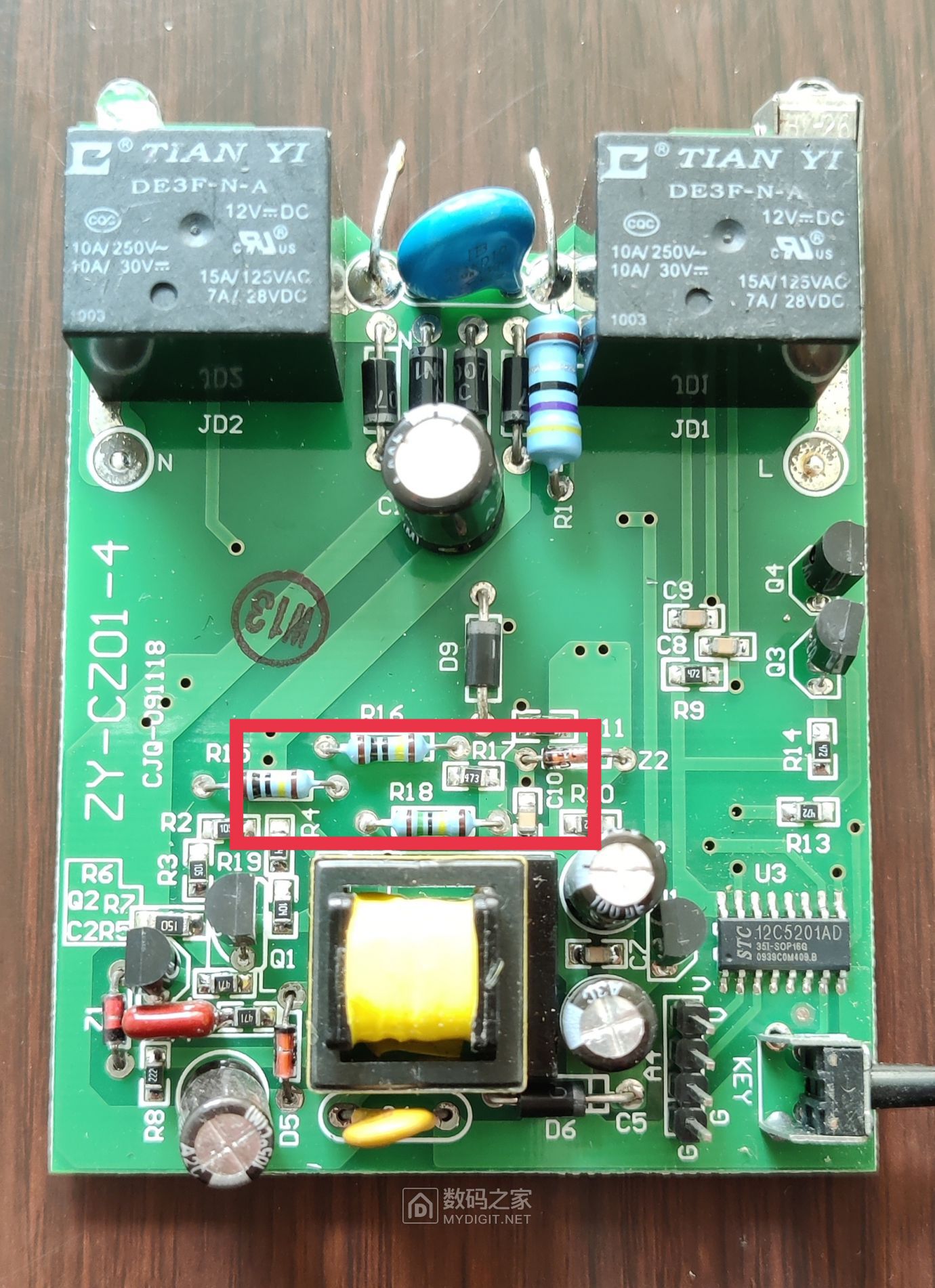

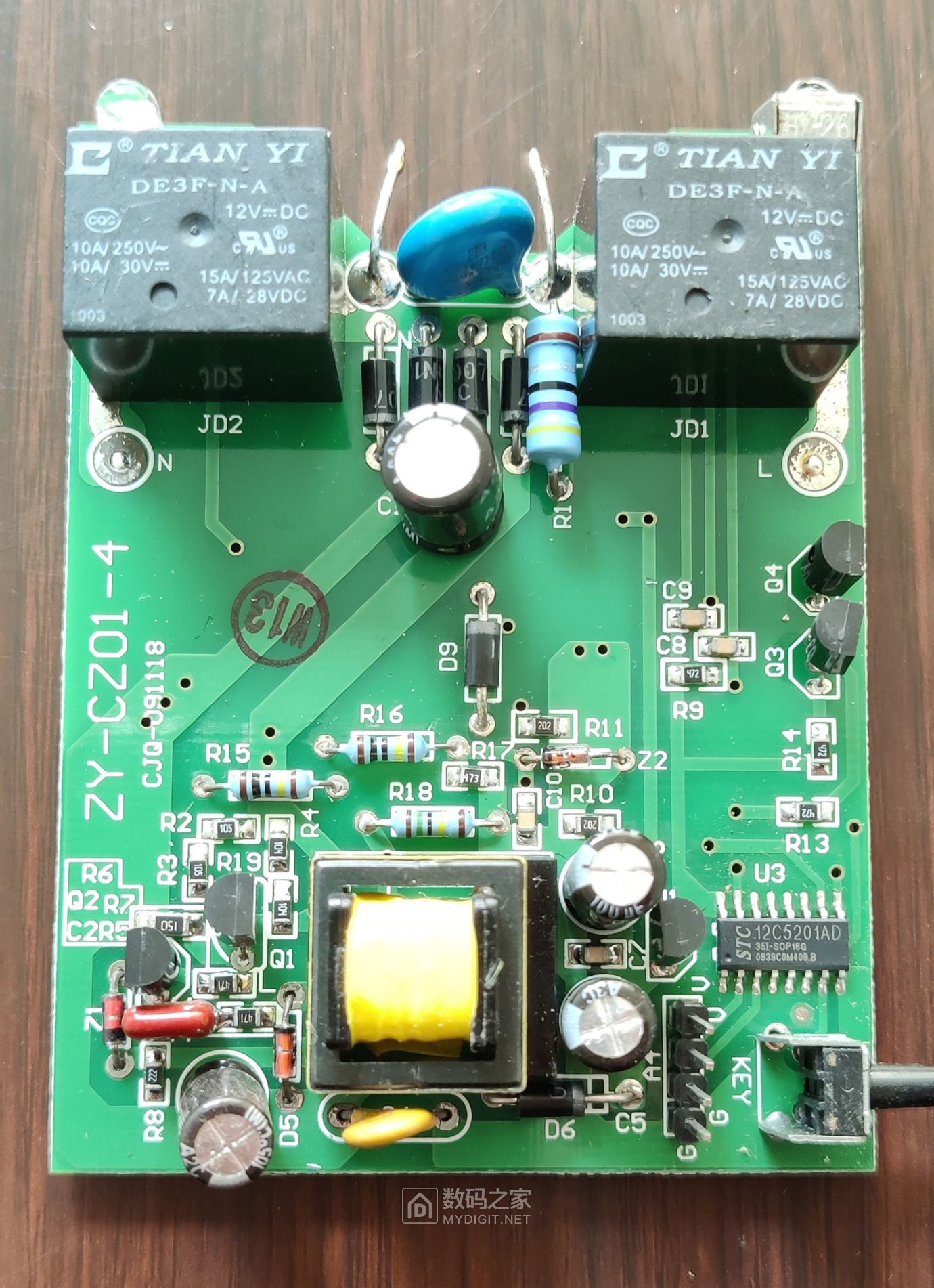

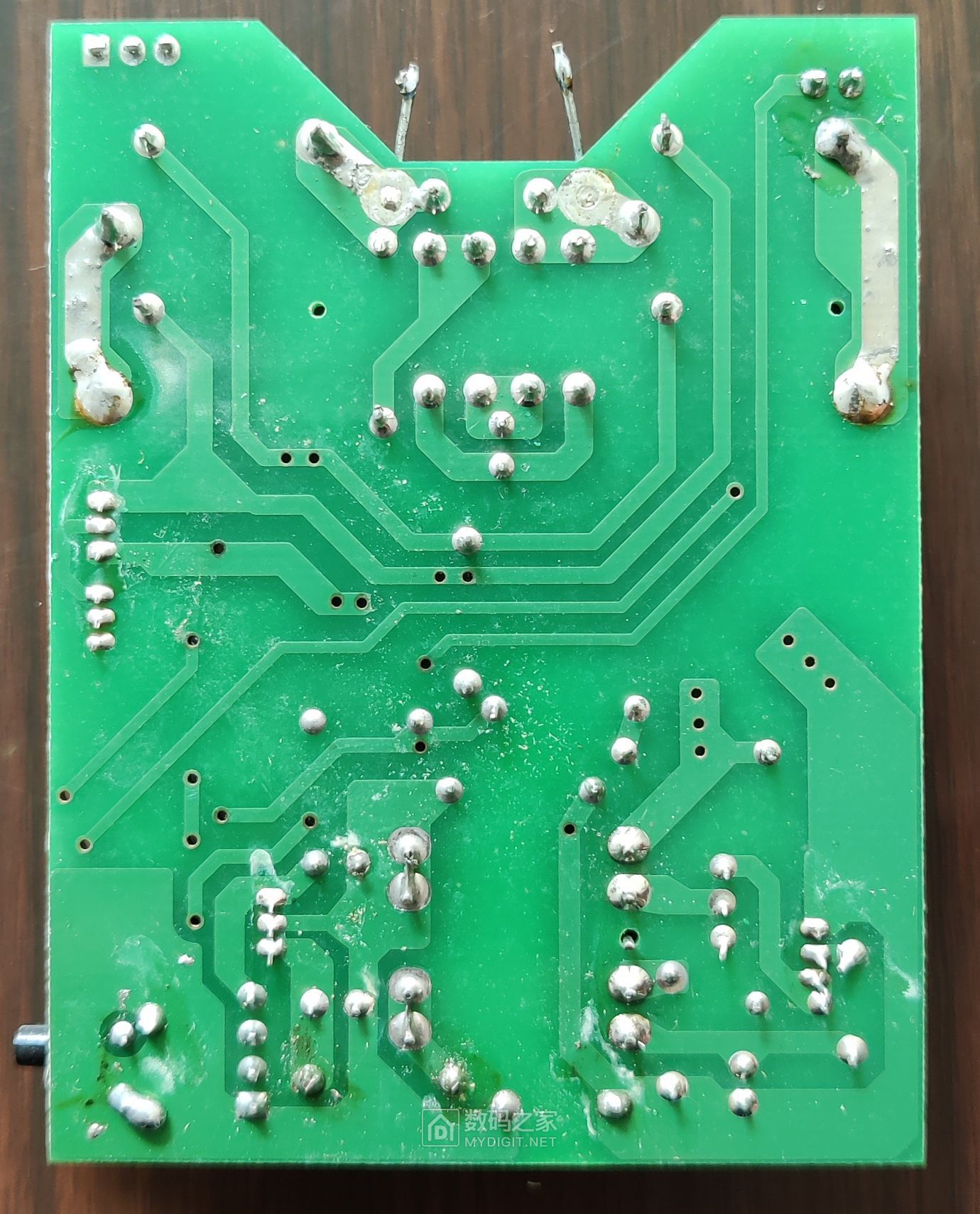

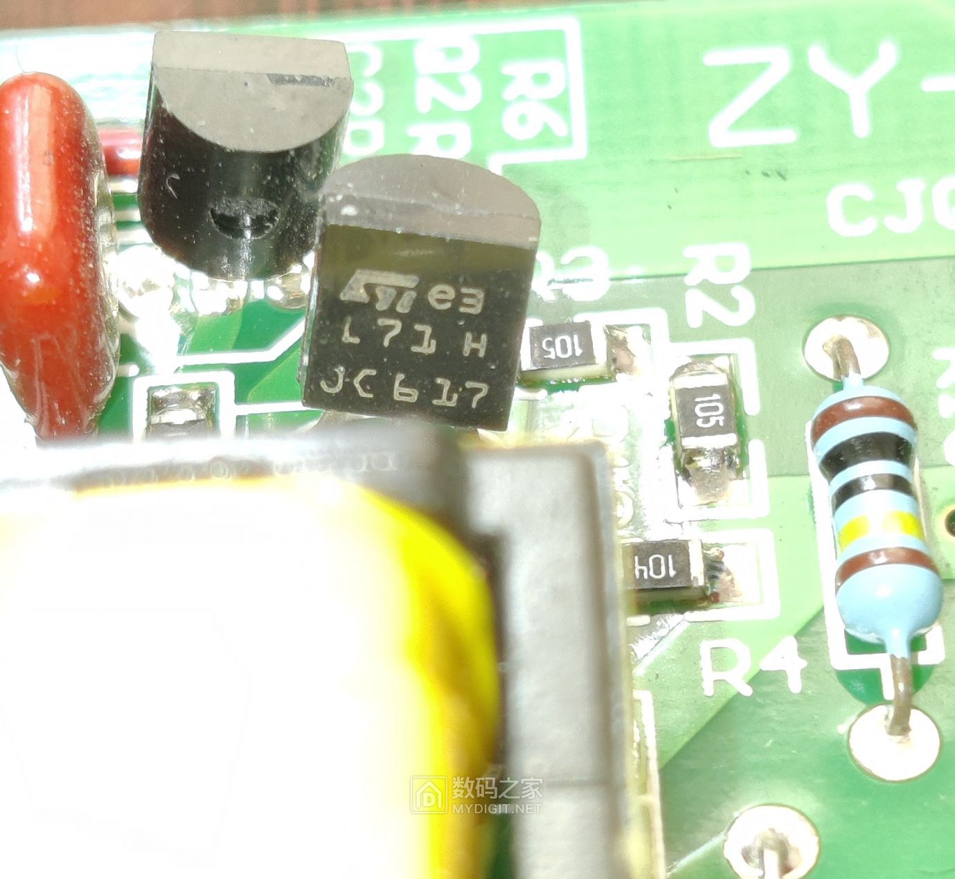

正面全景,控制电路采用自激式开关电源供电
主要部件

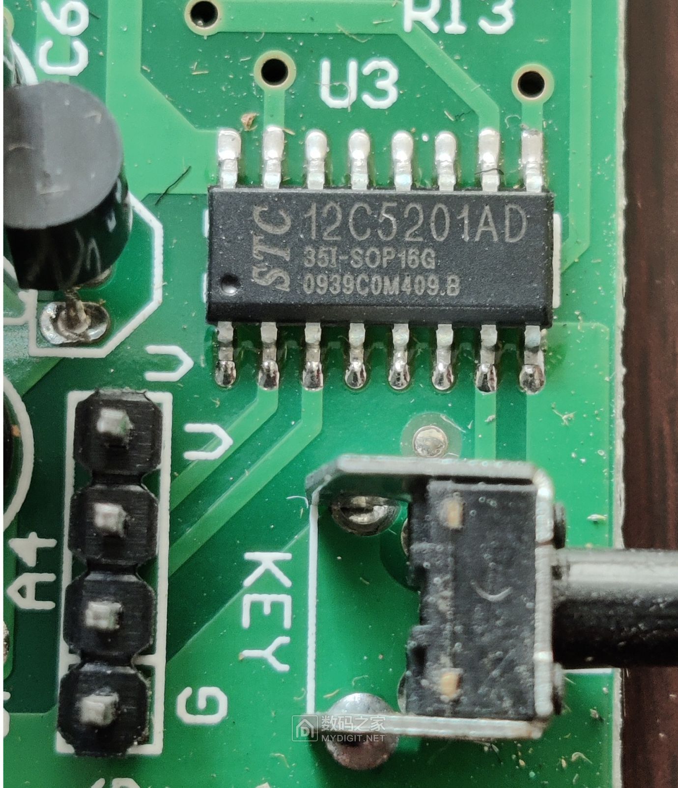

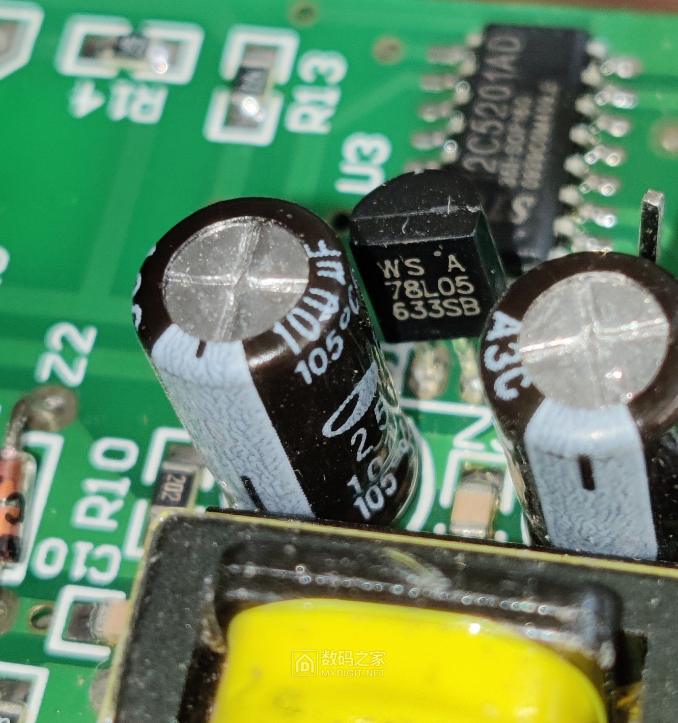

单片机:STC12C5201
初级开关管:L71H?,查不到资料
单片机5V供电
过压保护电路,对市电整流后电压进行采样后送单片机

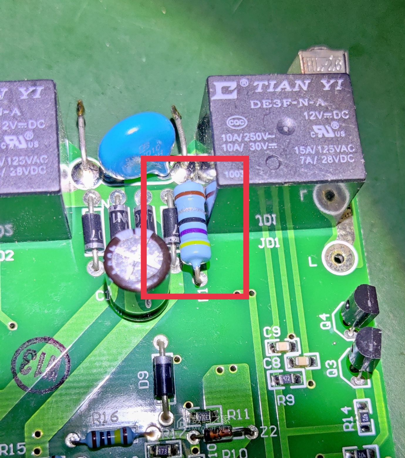

市电降压电阻,与继电器挨得有点近
