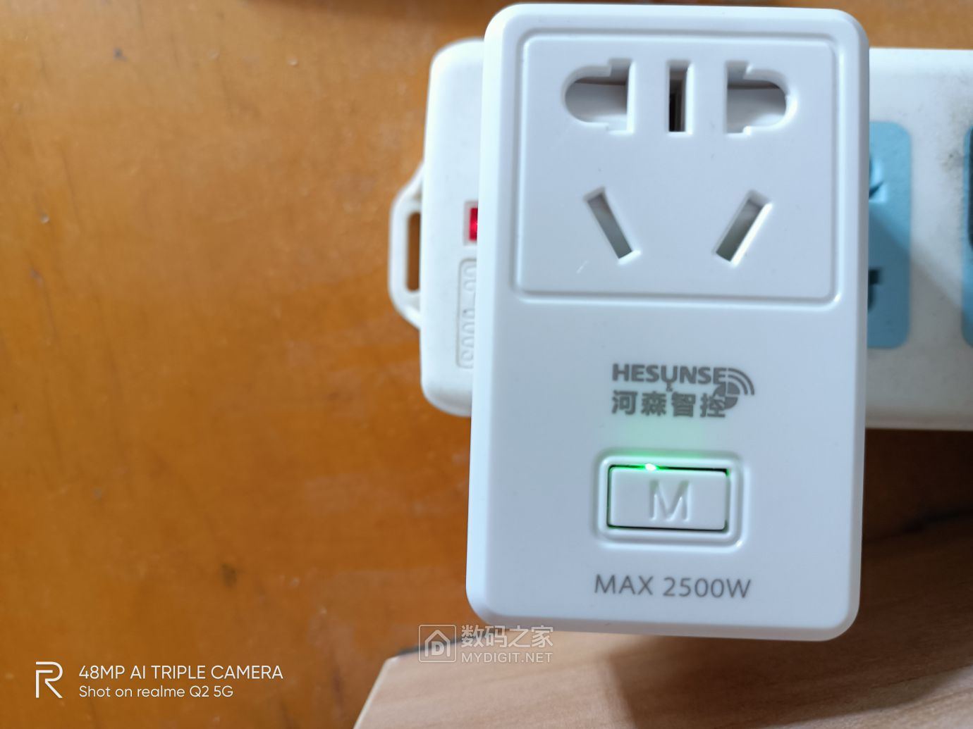

16.9买的,刚好需要这东西,就撸了两个外观
关闭状态
开启状态

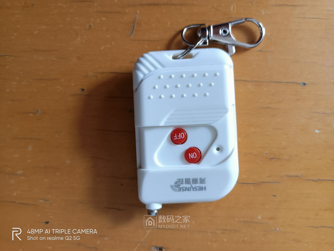

遥控器

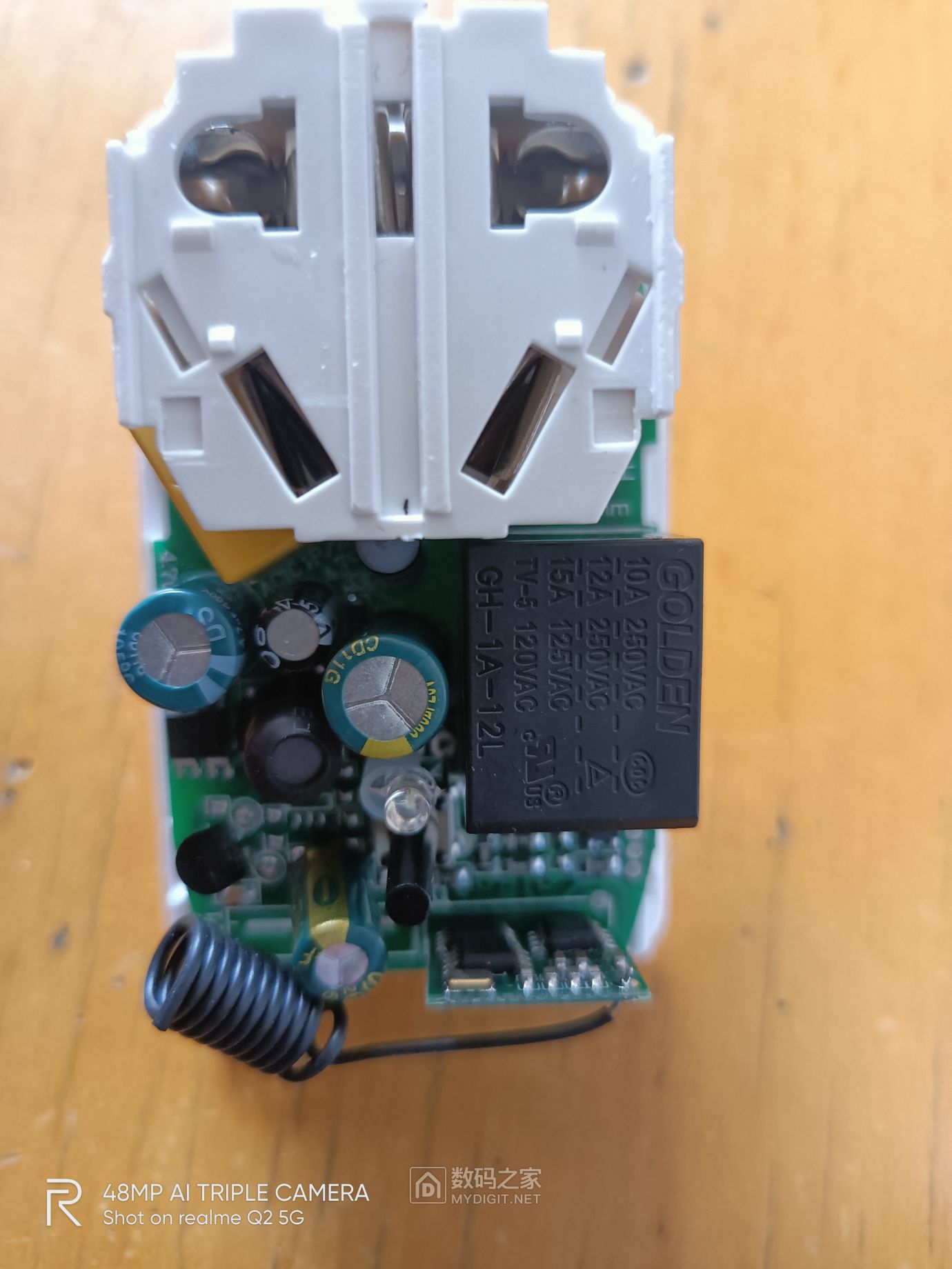

拧下三角螺丝,然后用撬片把卡扣划开解压无损拆解
插头和插座的弹片都不吸磁
因为还要用就不进行破坏性拆解了

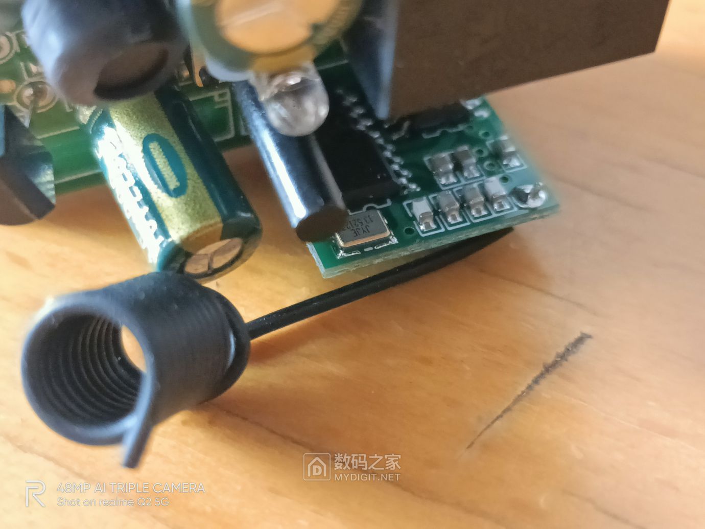

接收模块,应该是433频率的
拆遥控器
23A的电池,换电池必须要把遥控器拆开
看来这个遥控器两键和4键只是外壳不同
给晶振来个特写

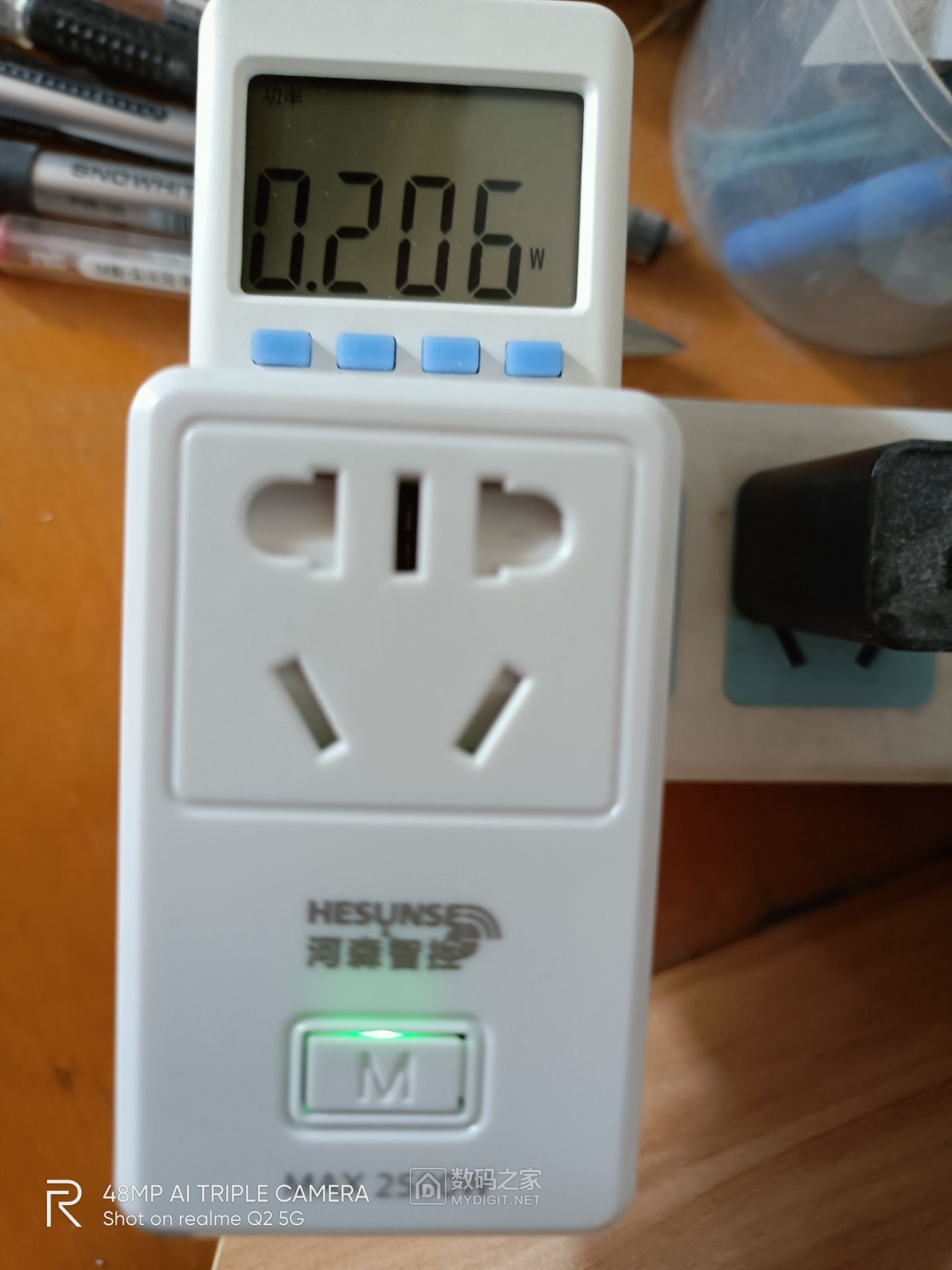

待机功率0.2w

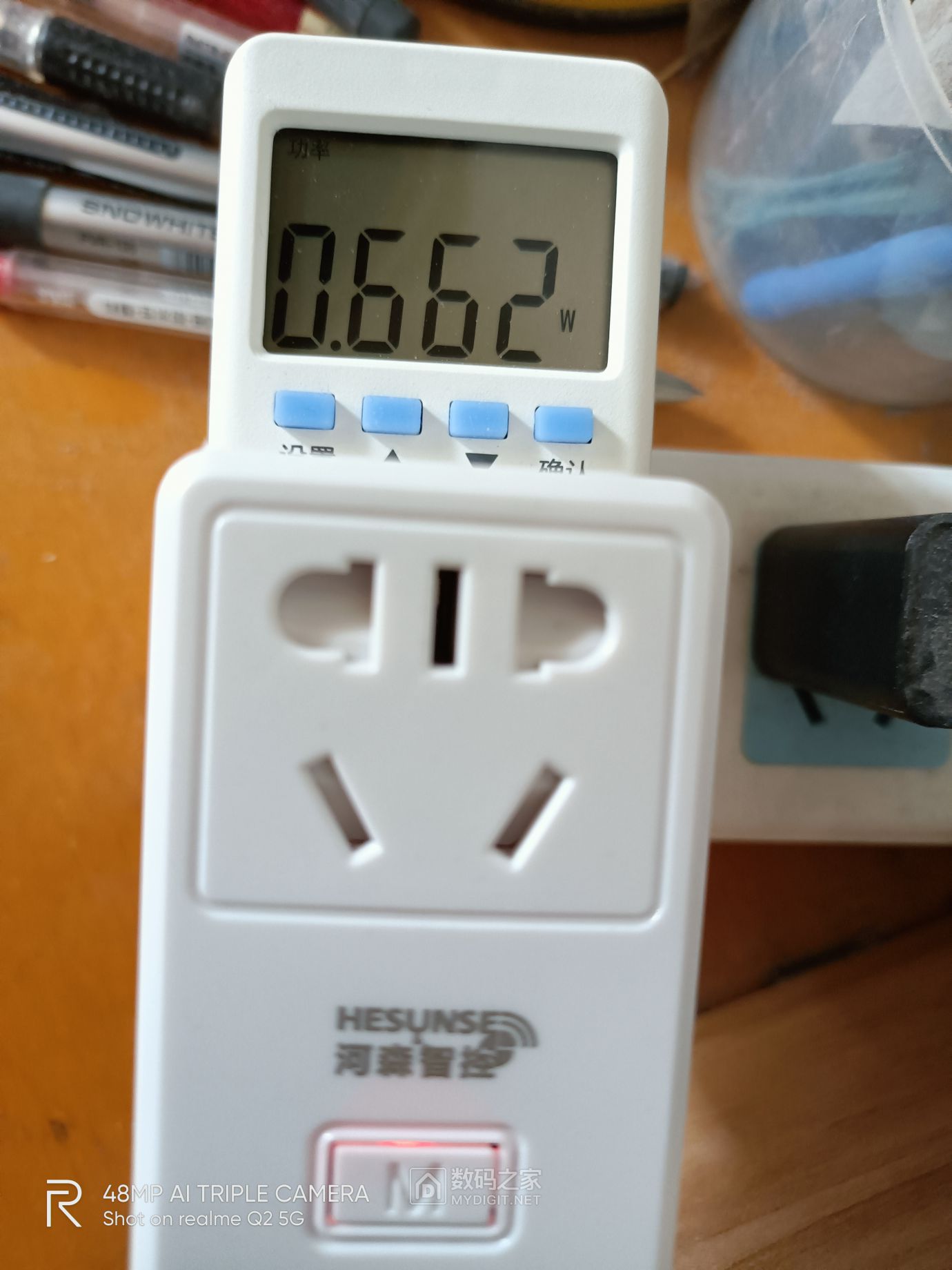

工作功率0.66w
