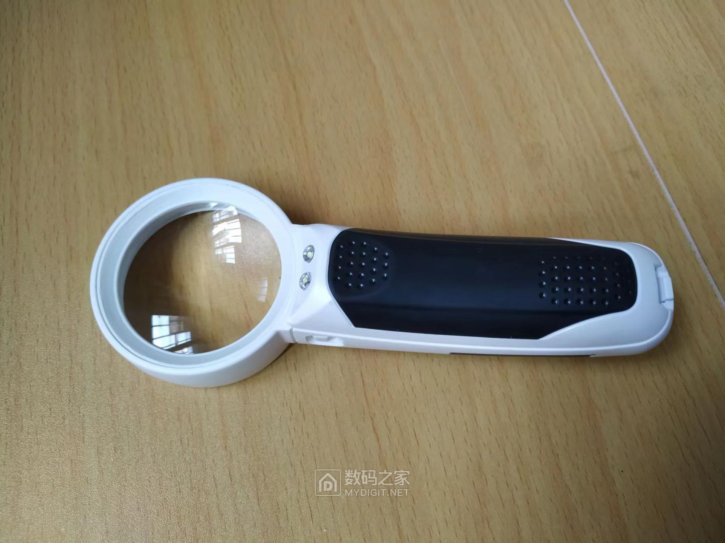

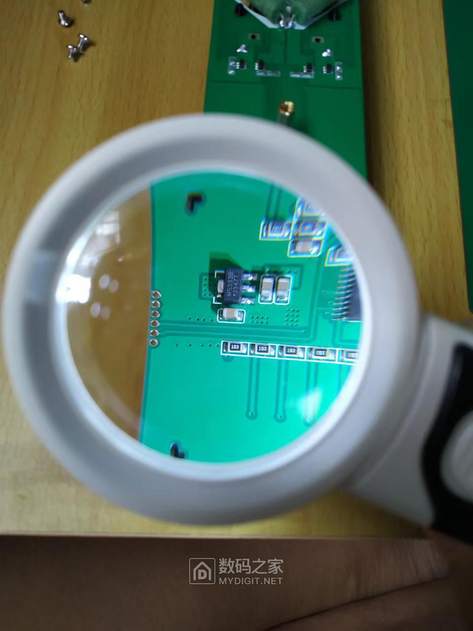

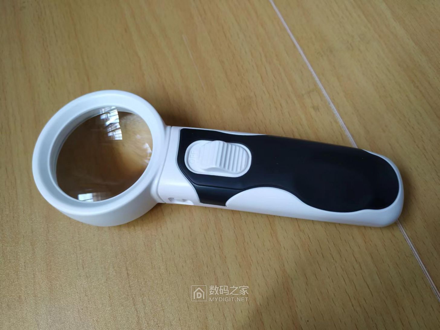

选的镜面直径50mm,那个40倍的直径37感觉小了点

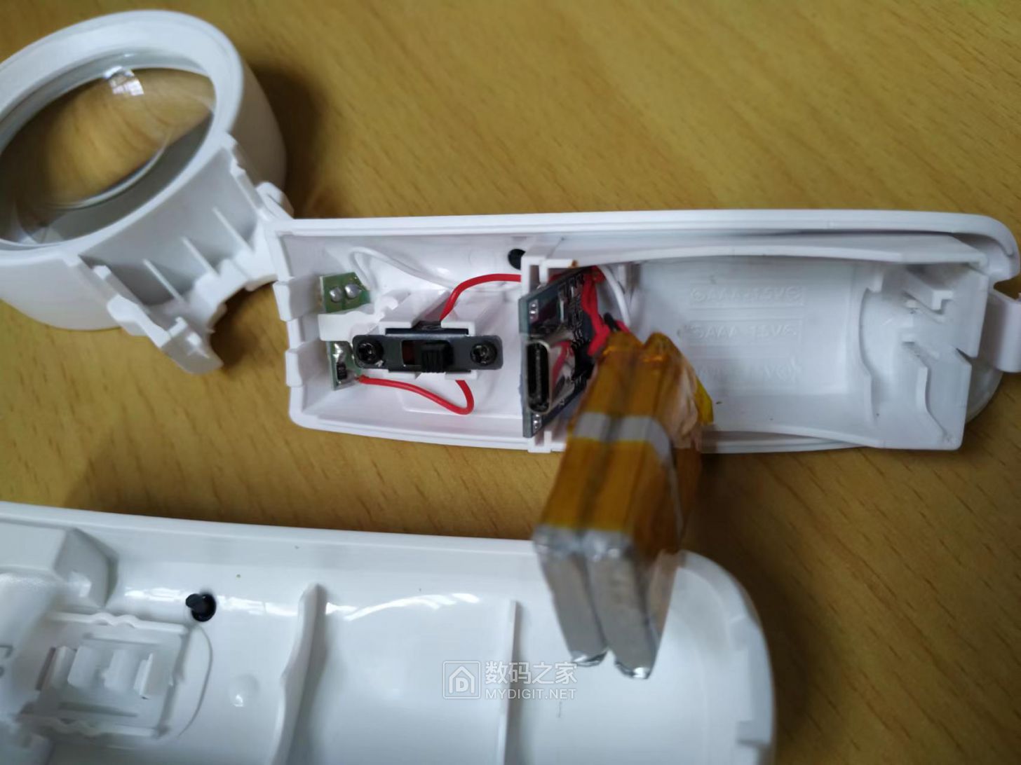

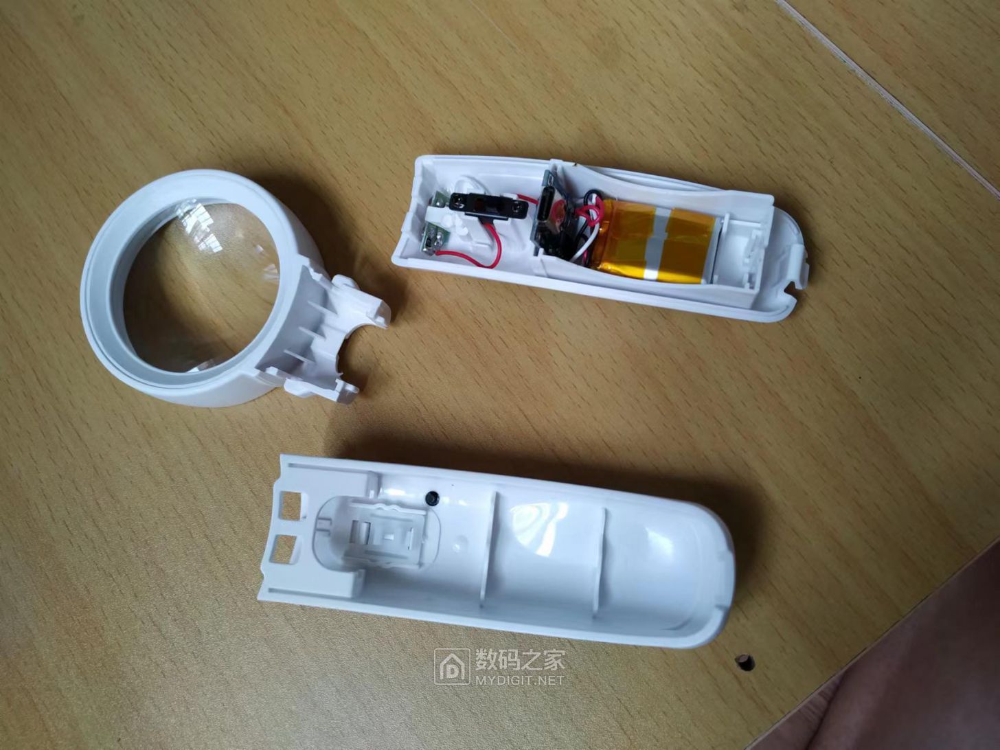

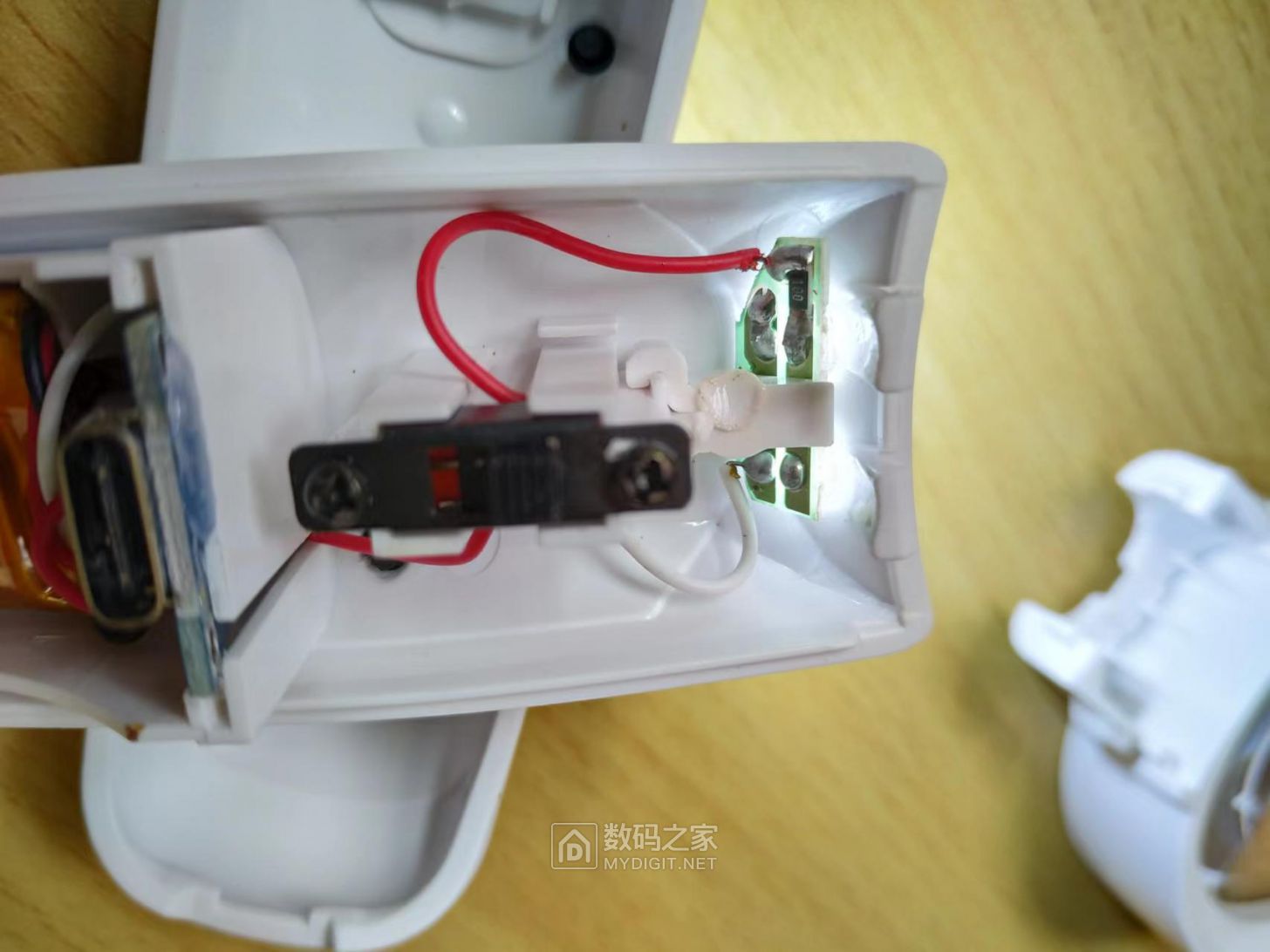

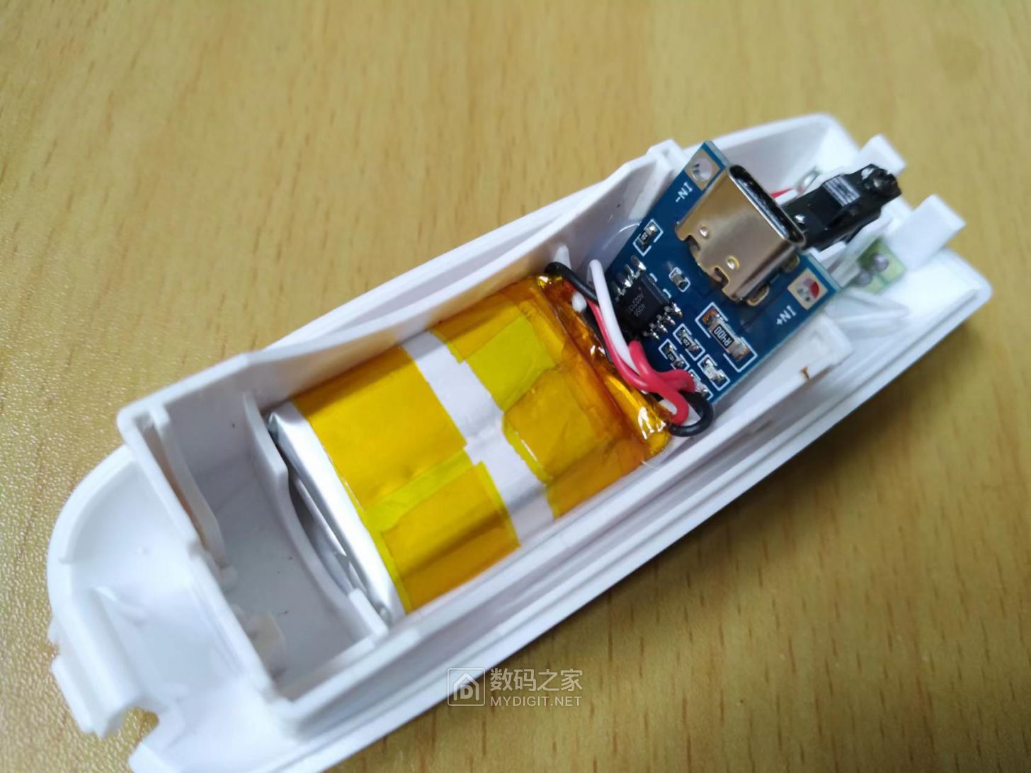

2个发光二极管 串联
原供电是3个7号串联,到手换了2个 502030 250mah并联,软包自带保护板,加了一块 4056 的充电板,空间还有 还能加2块
实际使用,还行
努力挣分,摆脱 负分

开关换成非自锁的微动好点,松开手自动关机

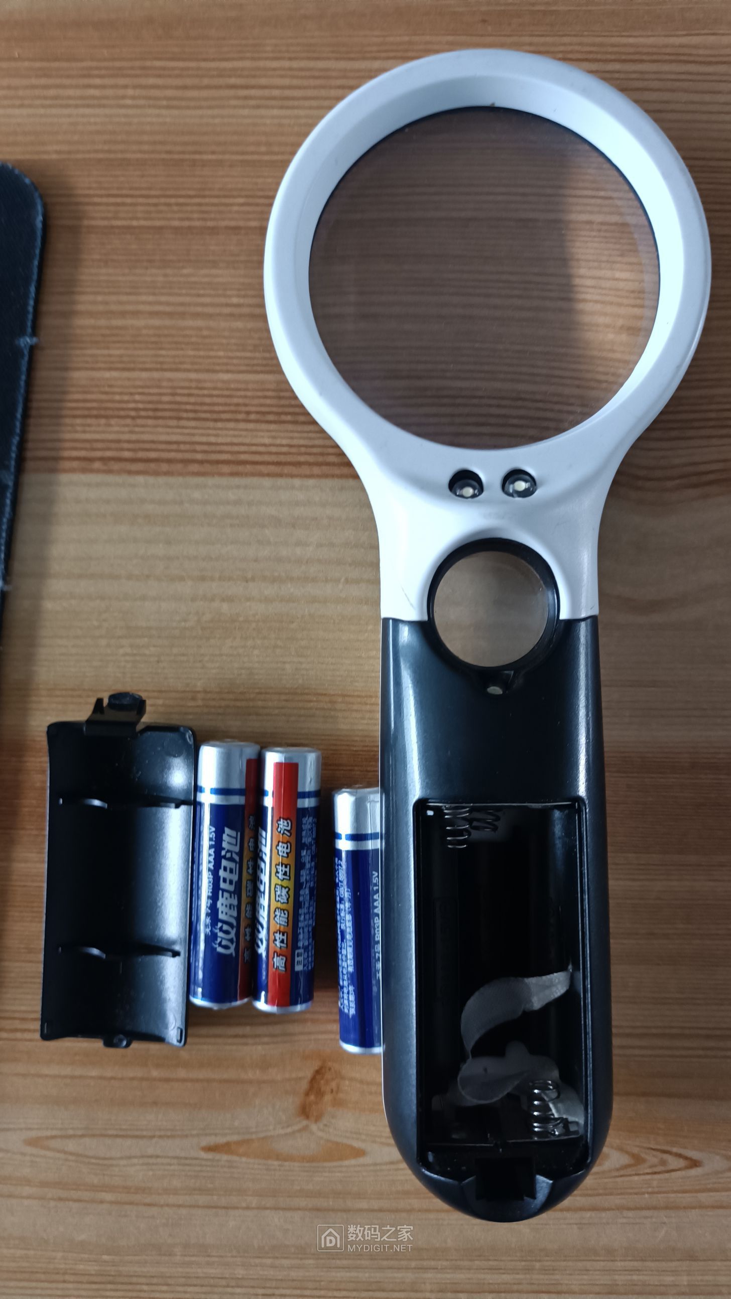

我这个也是3节电池的,咋改呢?
发表于 2024-8-11 16:16:42 | 显示全部楼层
这个质量还是不错的,很沉。
发表于 2024-8-11 16:17:20 来自手机浏览器 | 显示全部楼层
jdahz 发表于 2024-8-11 15:56
我这个也是3节电池的,咋改呢?
我也有这一款,一模一样。其实用干电池的更好,不用担心电池老化衰减问题。
