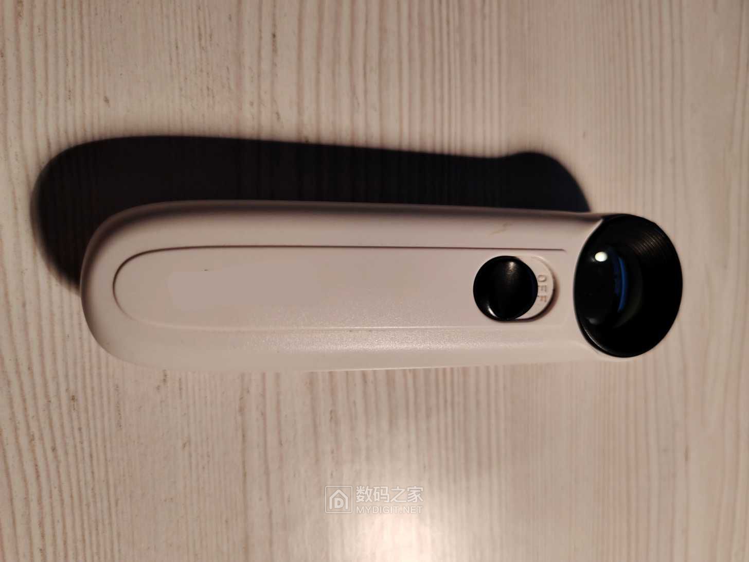

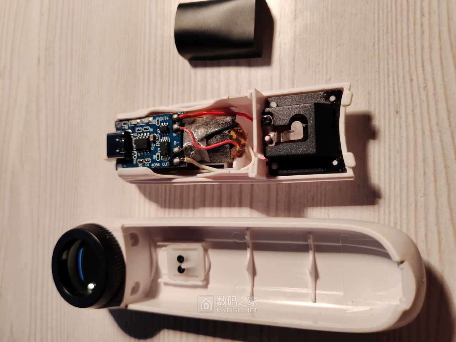

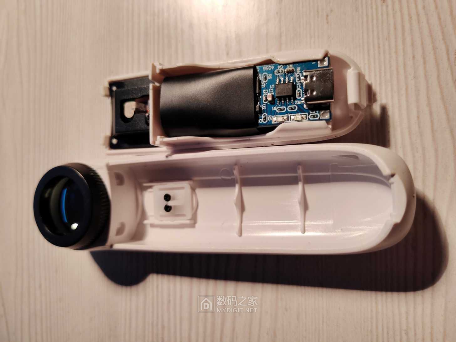

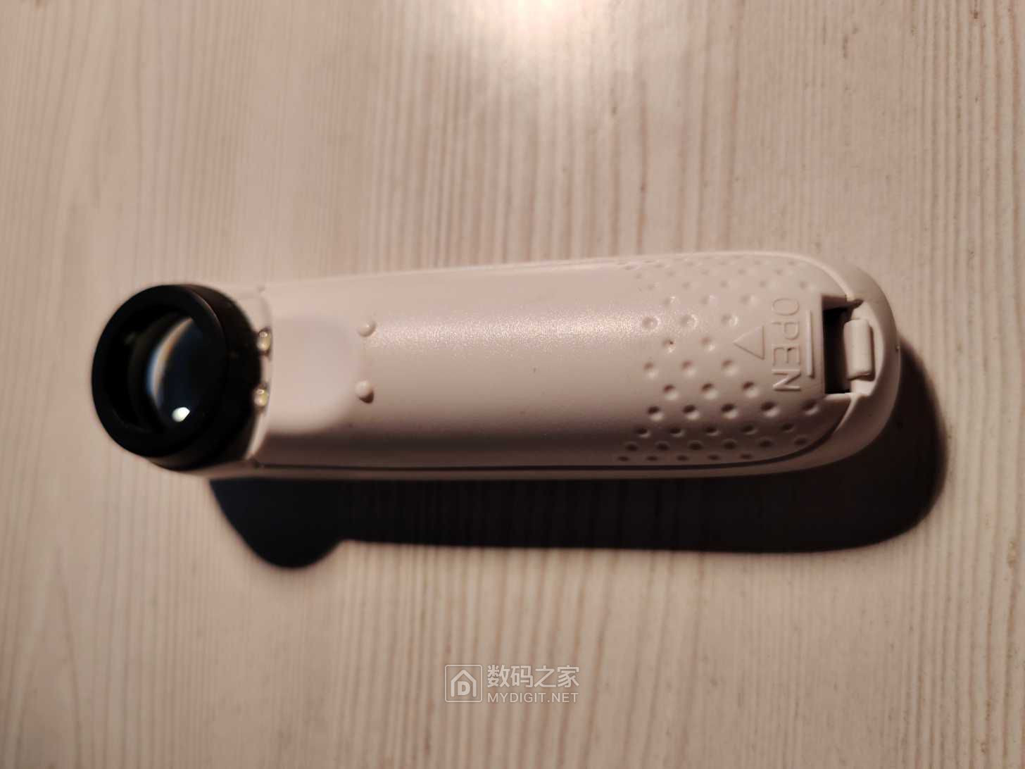

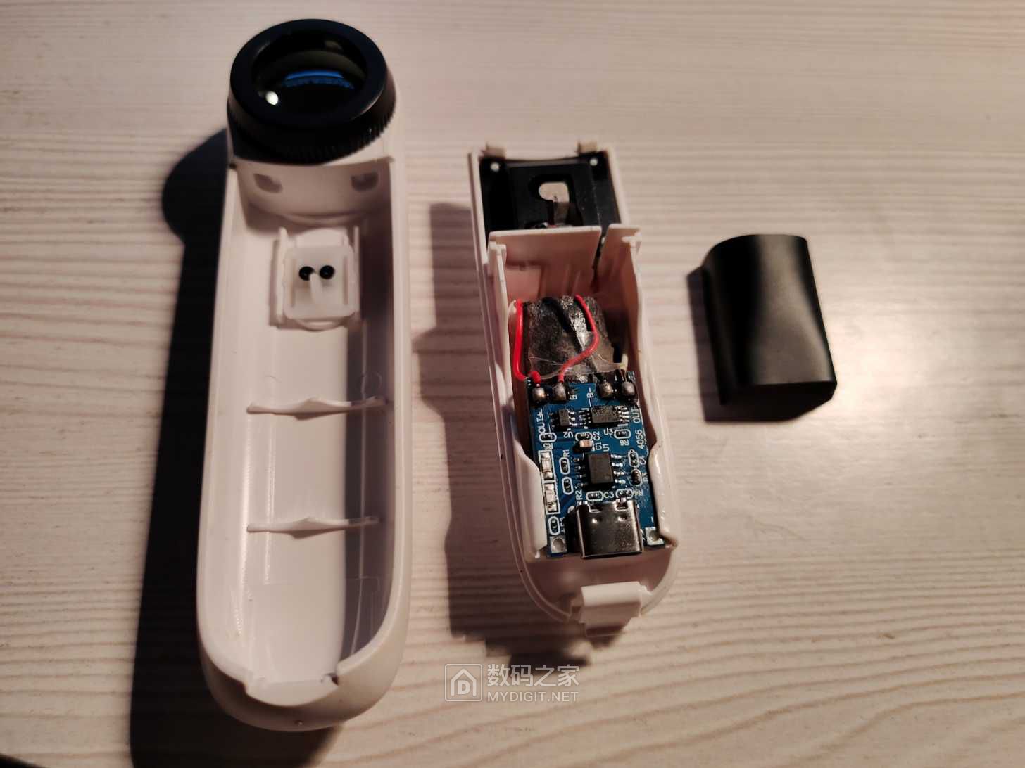

原设计是3节7号电池串联,总是用完忘记关,下次用才发现没电了很难受。
手上正好有一个废弃的蓝牙耳机仓拆出里面的圆柱锂离子电池用来改装放大镜。电池封装类似于电解电容,容量400ma。tp4056带充放保护小板也是现成的,设置充电电流为400ma。
加上热风枪折弯壳体边缘配合胶水固定充电主板,麦拉片热塑形用做装饰。
