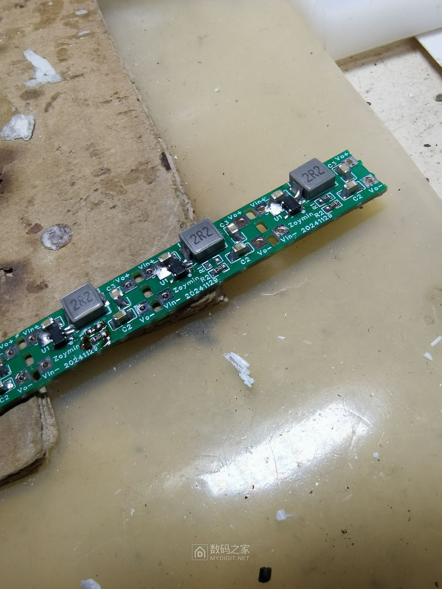

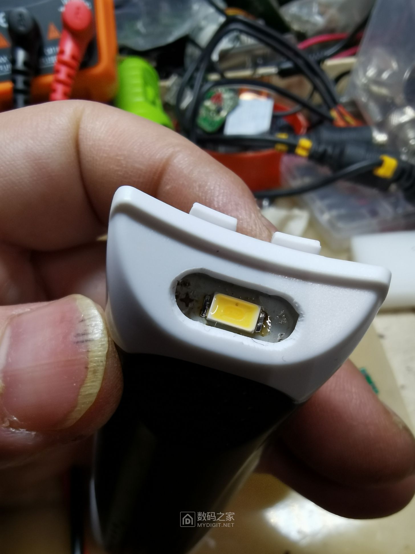

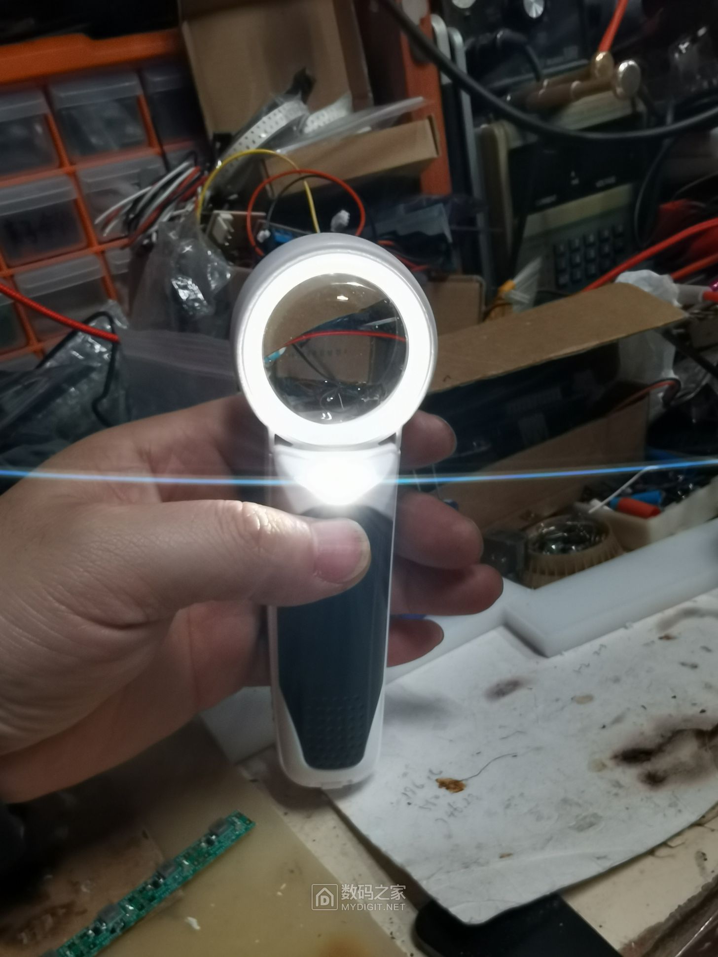

使用了一颗5730 0.5W CRI100 5000K色温的灯珠,STI3408B DC-DC同步降压板设置2.76V,此时灯珠电流大概40毫安
刚刚把拆下来的灯板用4V测了下电流就有78毫安,那满电的7号电池消耗可快了(包括LED寿命)
