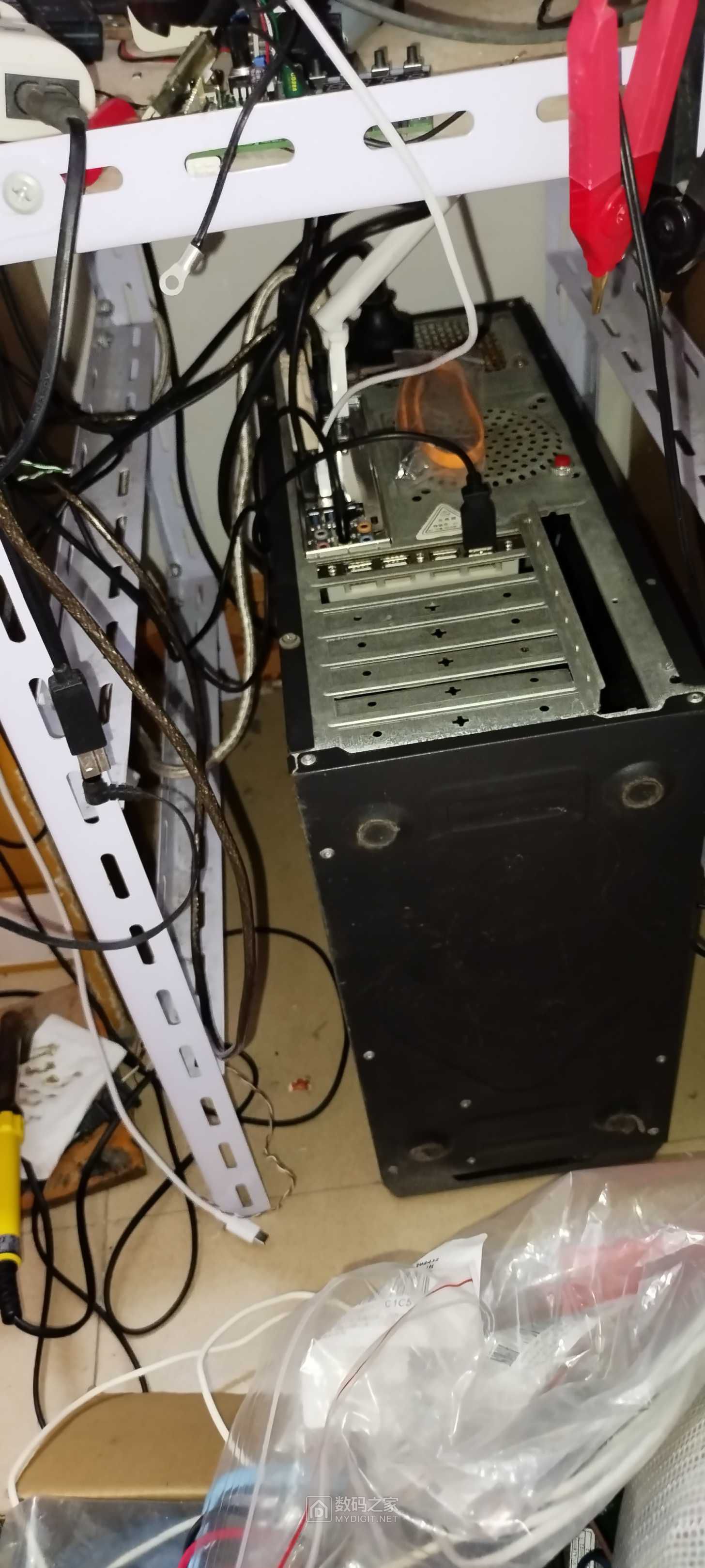

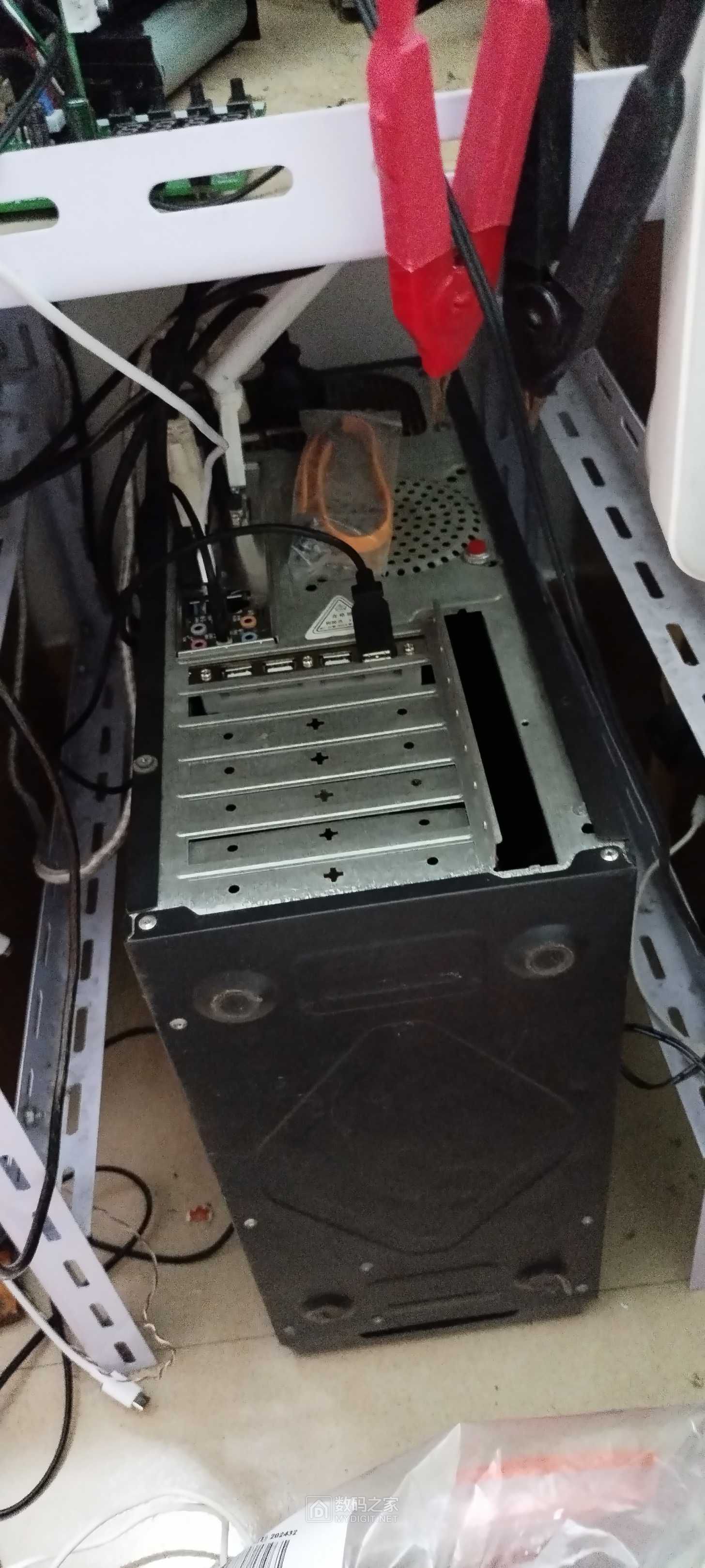

手上的usb设备有点多,我机箱是便宜的机箱,插机箱前面的usb口不稳定,用延长线把后面的口引出来也不怎么稳定,
多重考虑,我还是把机箱反过来用,原机箱背朝上,钻两个孔加装开机的开关和指示灯,9.9买了一个4口usb扩展卡,把主板的usb口引出到机箱背,
加上主板直插那种usb口,  这样就有了很多优质稳定的usb口使用。
下一个项目是加装小功放,主板出来那个绿色输出口插耳机听起来音质差,原因是那个输出口的输出功率小,输出阻抗大,  需要加一个小功放再插耳机才好听。

引出来的不稳定一般是线不好压降大,搞个带外接供电的HUB就好了

这应该是主板太差的原因。前U口我换的是正规的4芯屏蔽线,外接U盘等设备和后置U口效果一样。主板音质不好,加大功率不会改善音质。

服了你了,脸朝下的放,接口朝天吸尘器,硬盘全竖起来了,后面还开了个大天窗,蟑螂都能做窝。

顶面朝下,背面朝前,这样是不是更好。
你这样接口吃灰啊
