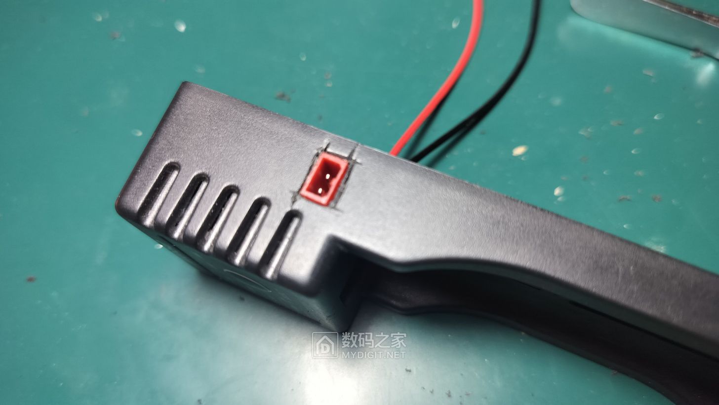

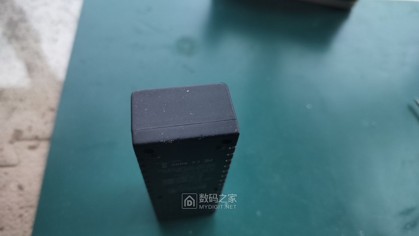

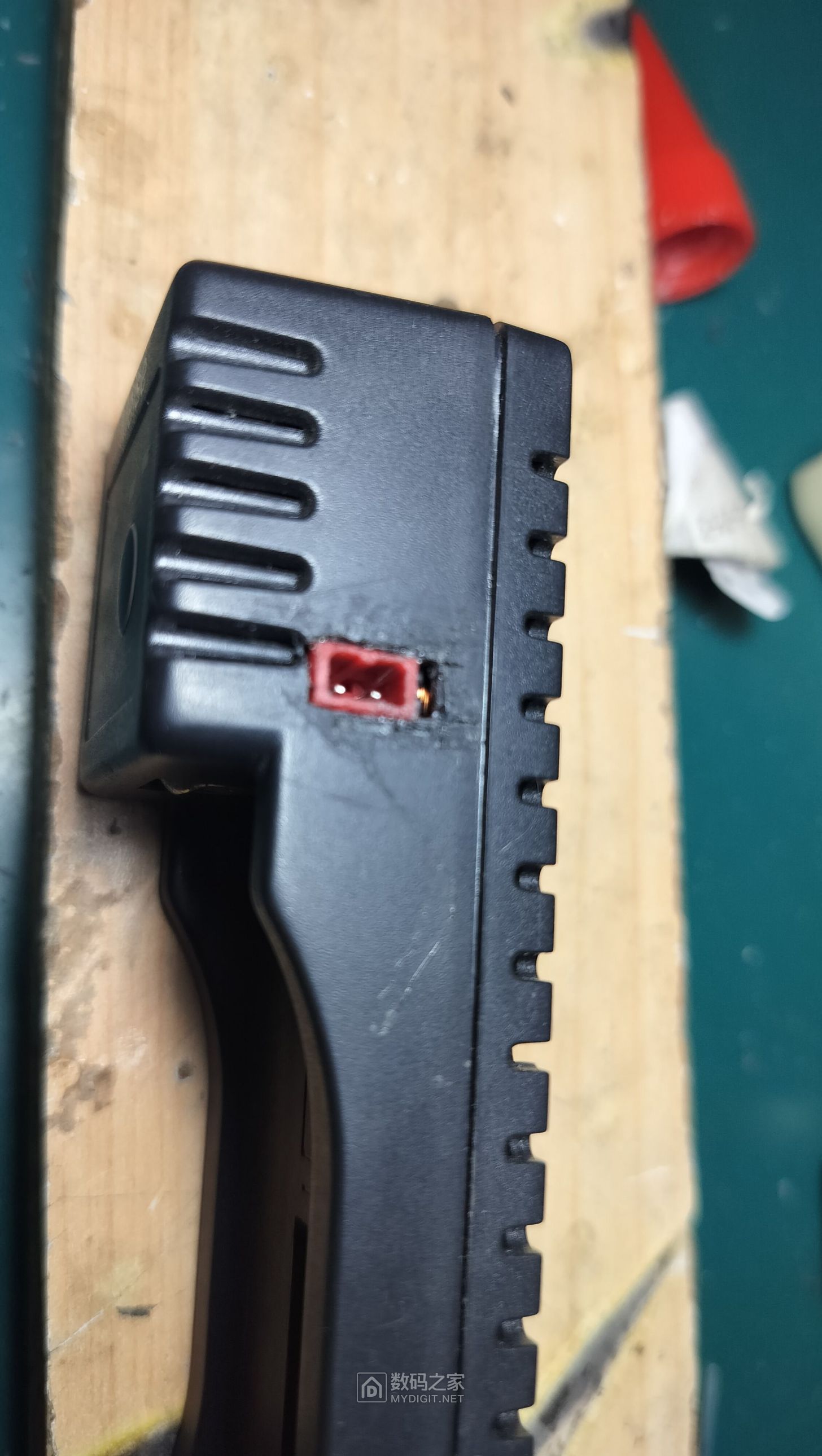

上个帖子说了,公休了,在外时间长,要带上刮胡刀,因为刮胡刀已经改造过充电方式,是1.2V直充的,就是参考贴中的对插线。上次改的那个是双槽的,携带不方便,所以这次改这个单槽的,跟刮胡刀一起带在路上使用。
少说废话,上照片说话。

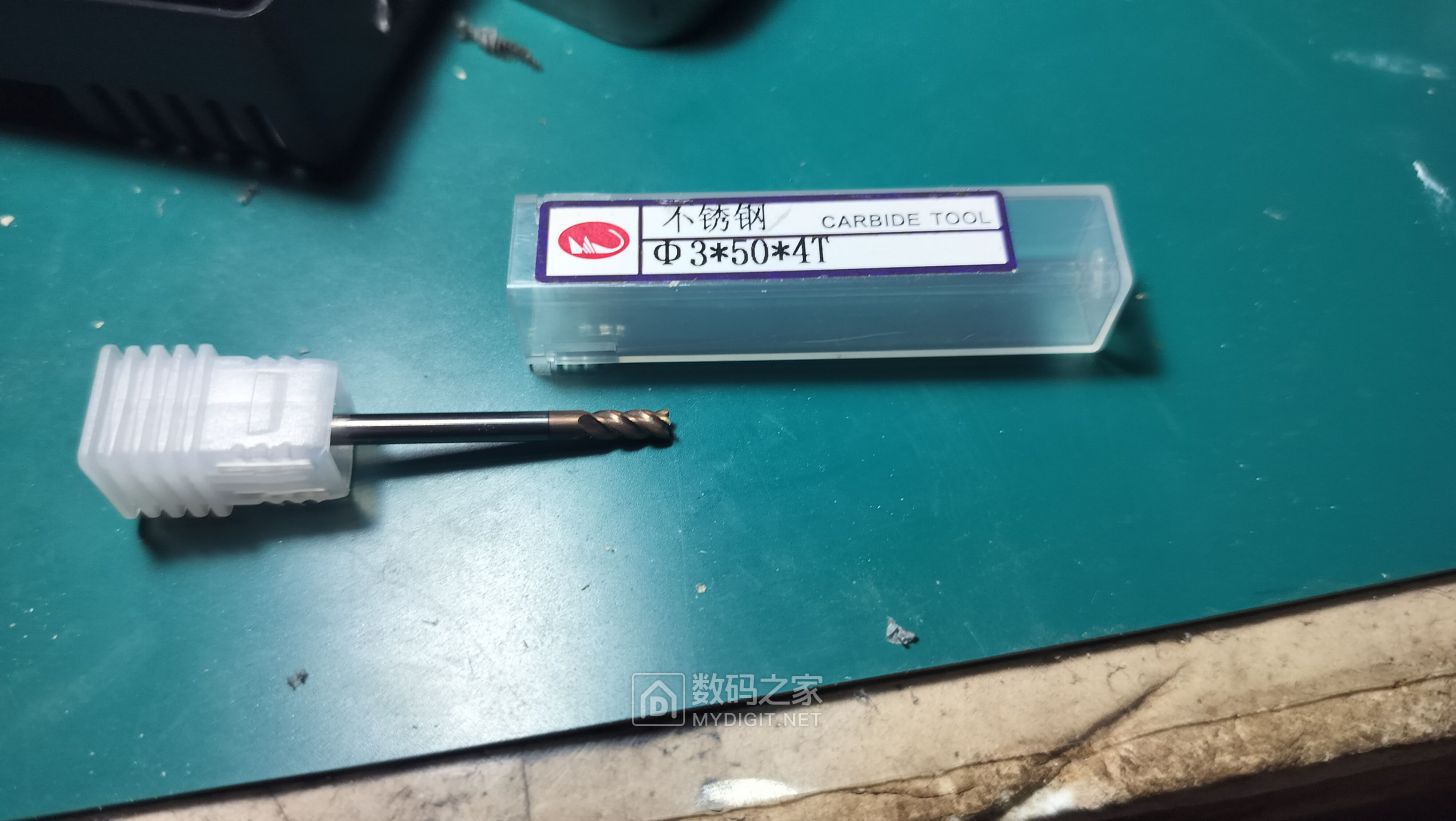

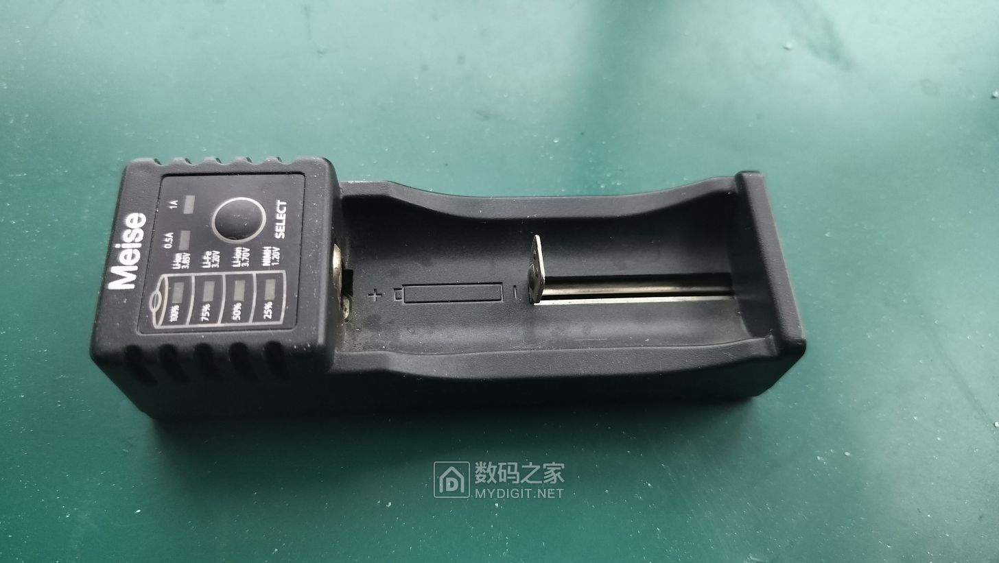

这次主角是单槽的
看看输入输出口在哪开孔合适
尾部面挺大,可惜太薄不能用

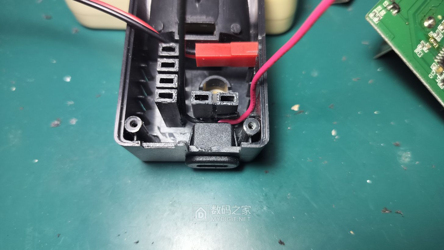

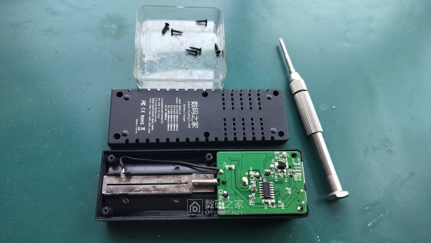

再看里边空间如何

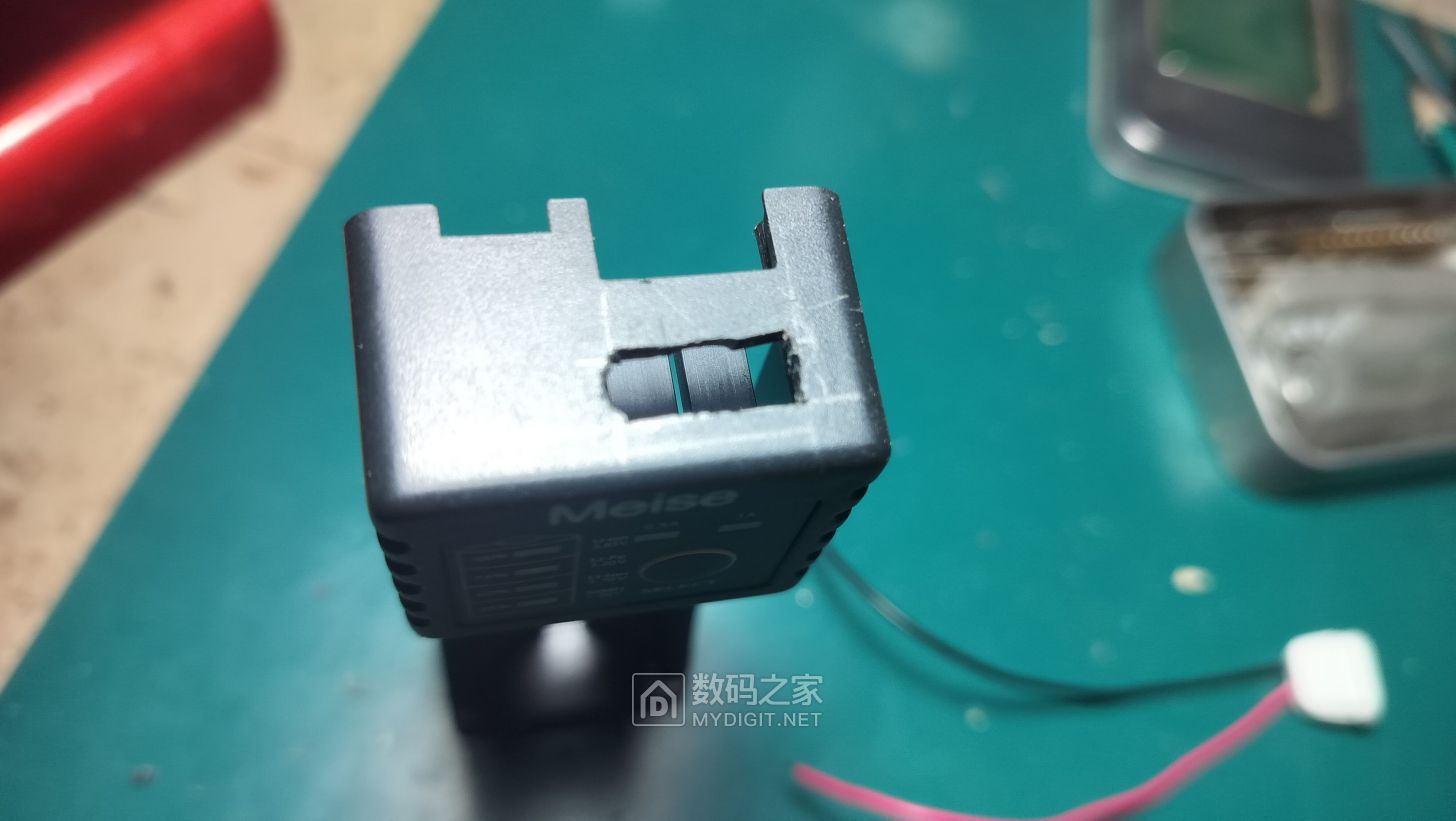

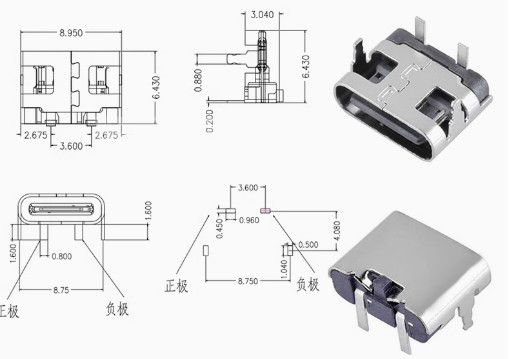

这回用带边缘的C口,这样对开口精度要求就低很多了
先用白色的试验(为了是照相效果好,朋友们看得清)

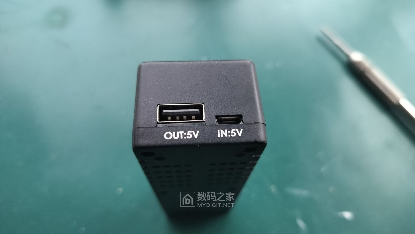

原来的USB口宽度比较合适
那就按它的尺寸下移,把C口加在这里

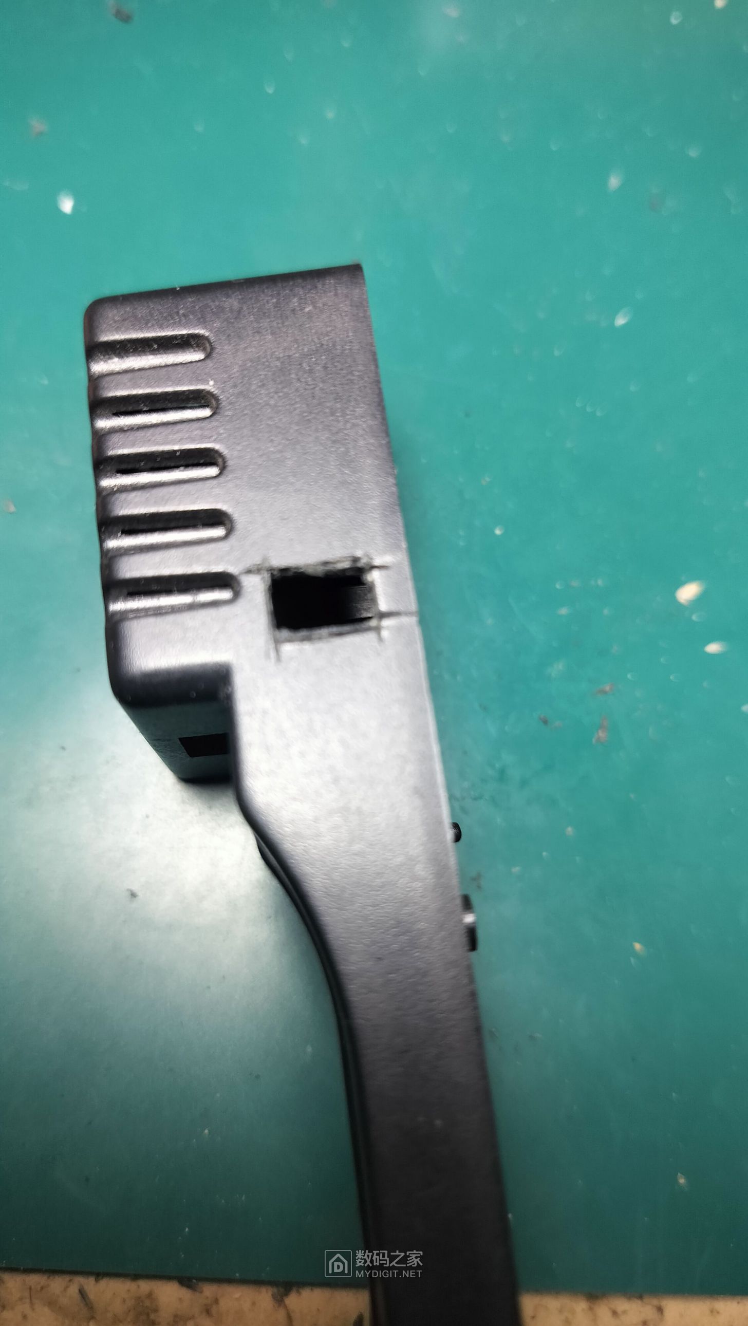

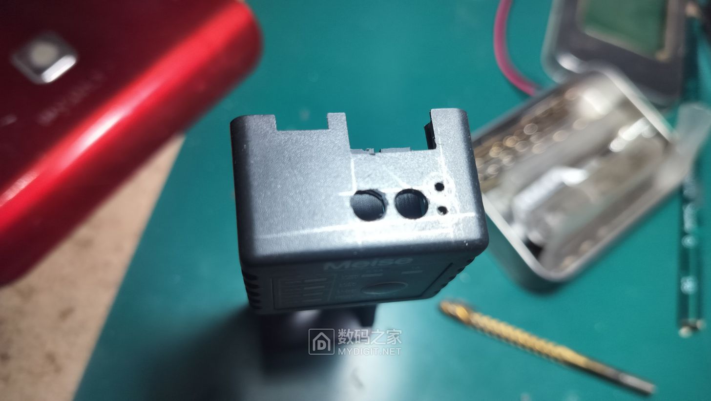

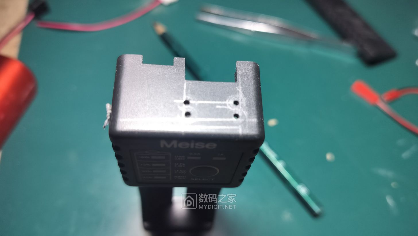

先用小钻头4个角定位

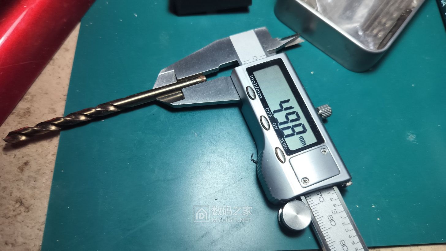

再用5MM钻头挖肉掏孔
5MM厚度基本合适

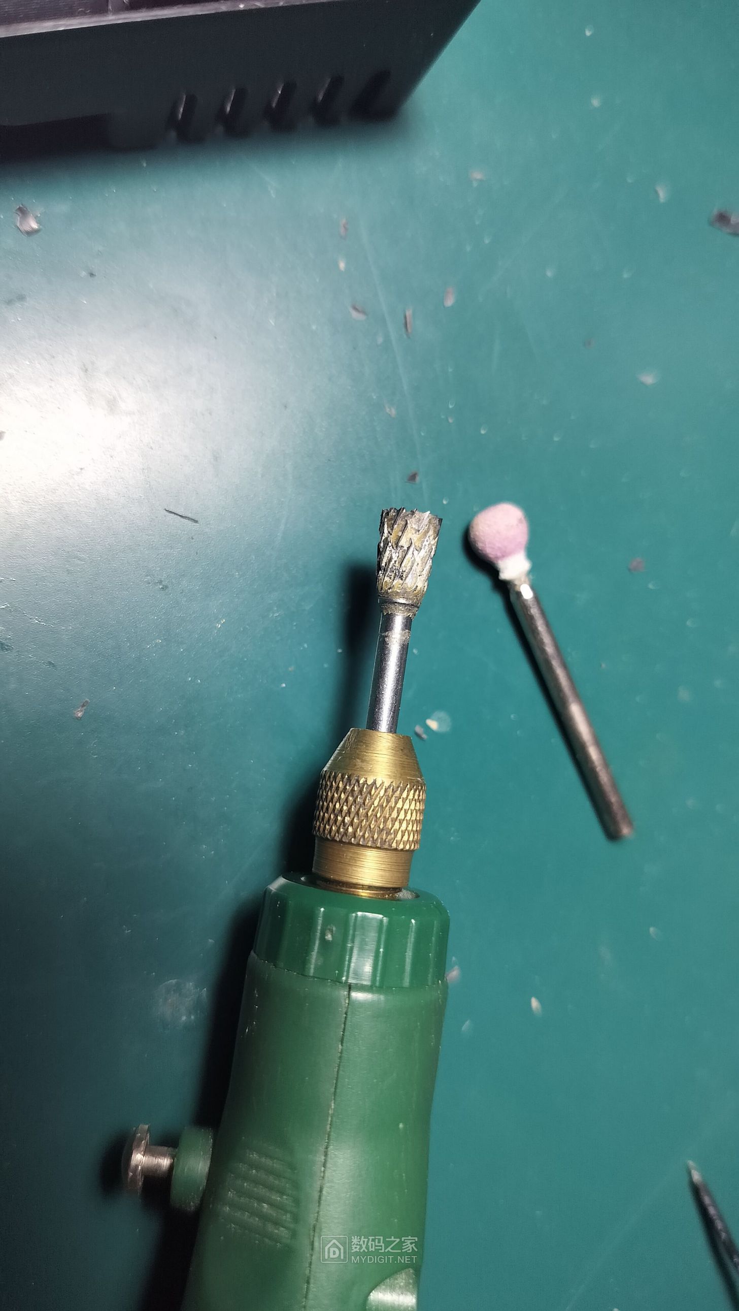

再用铣刀掏,只是手拿小电磨不好控制方向
还好,开孔还行,反正有外缘,对精度要求不高
先用白色的试验,LED透光柱有点冲突

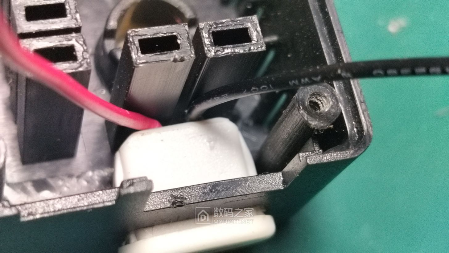

打磨透光柱
透光柱上磨出线槽,正负极引线走磨出的槽中

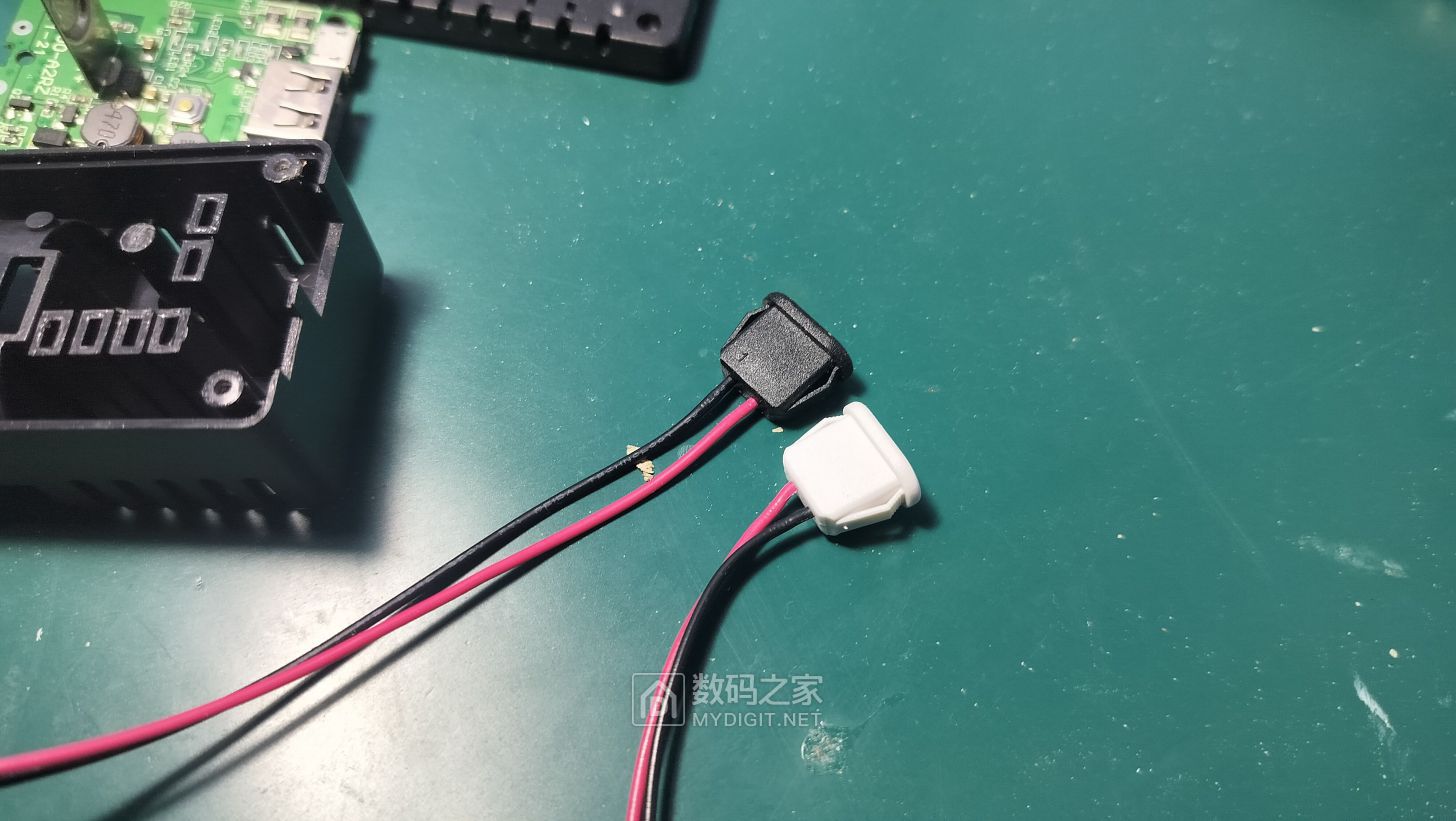

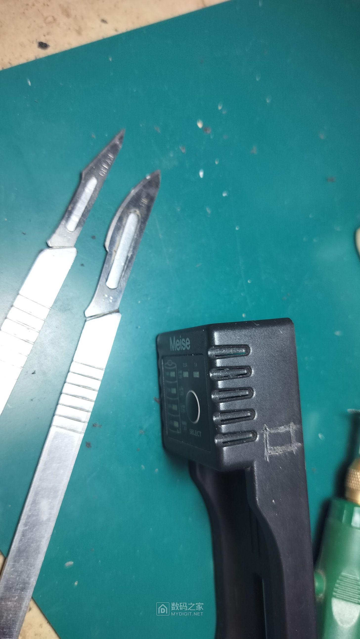

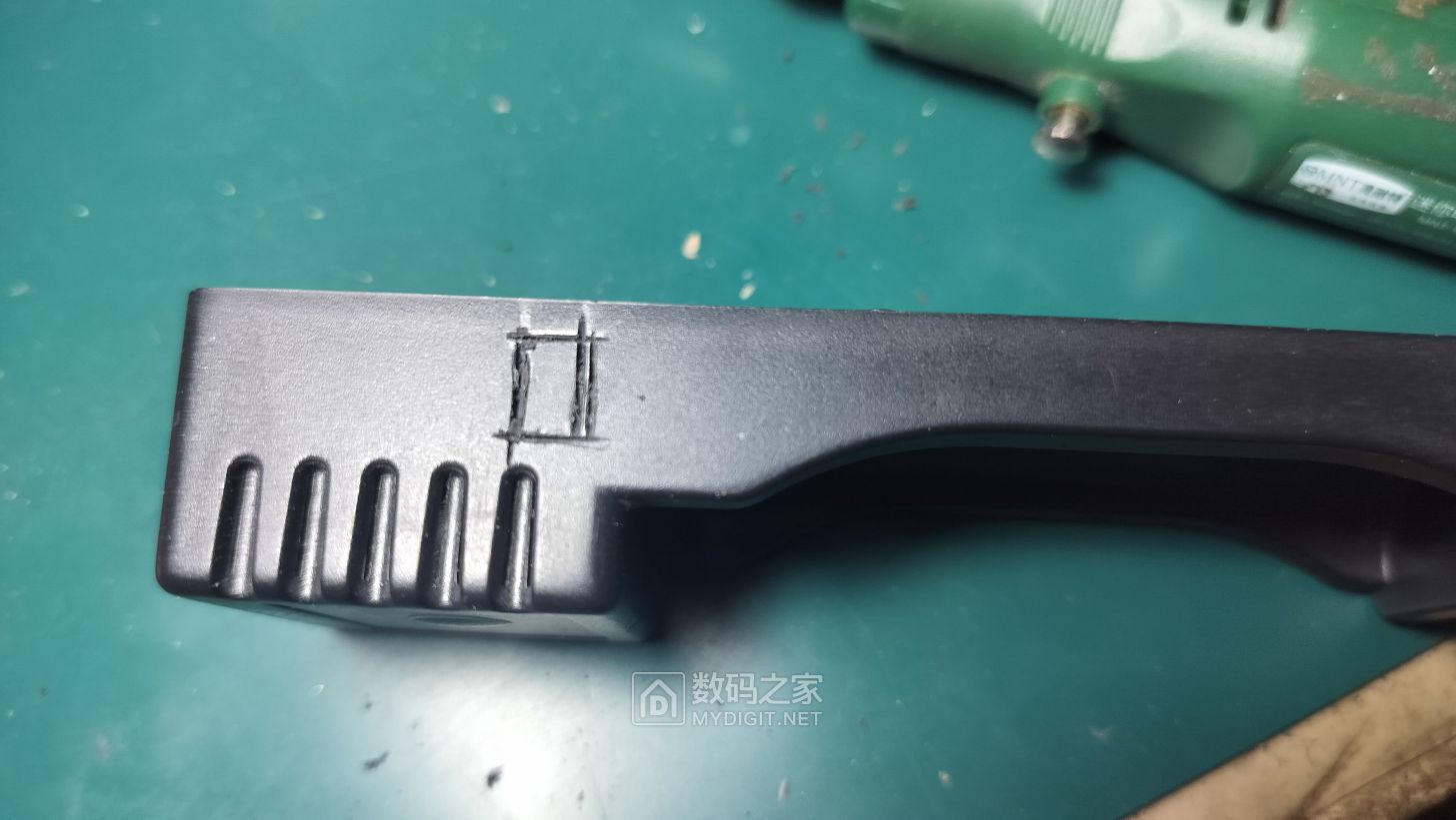

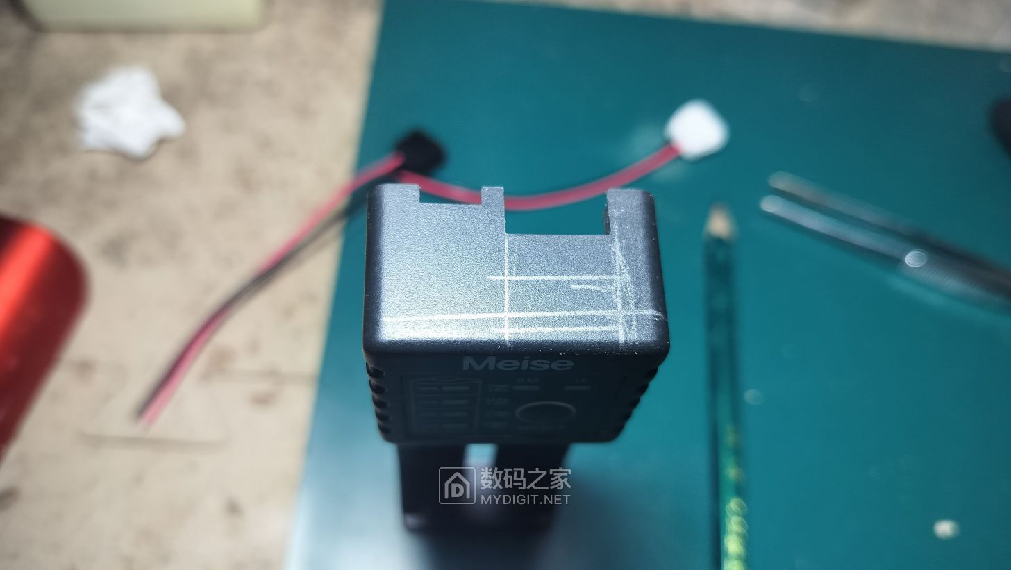

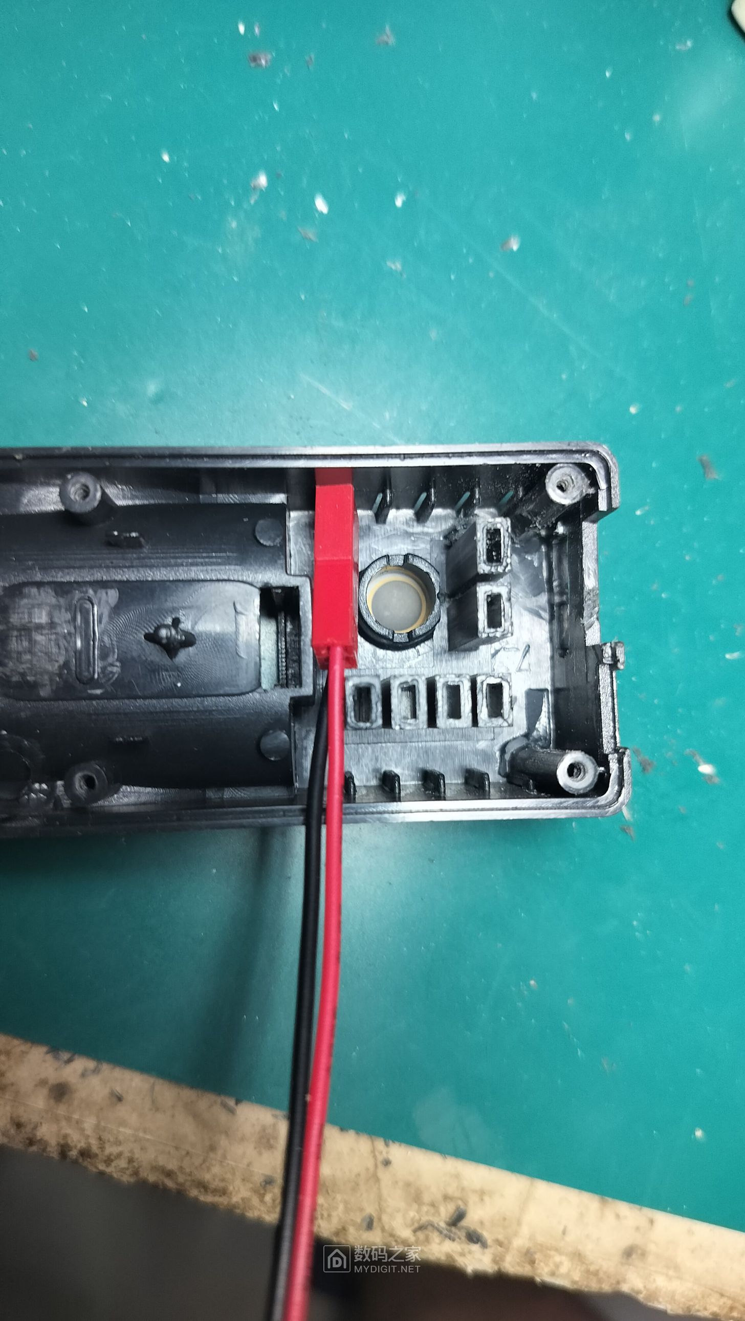

比划输出插座位置

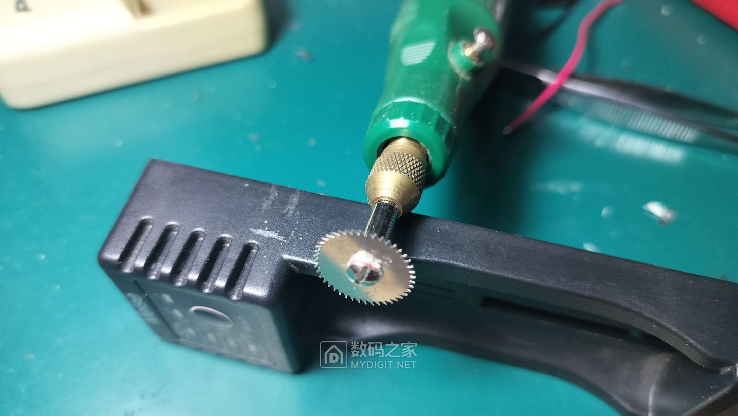

小电锯开输出孔
划线
锯孔4边
两把“菜刀”闹革命
挖成方孔
比较完美

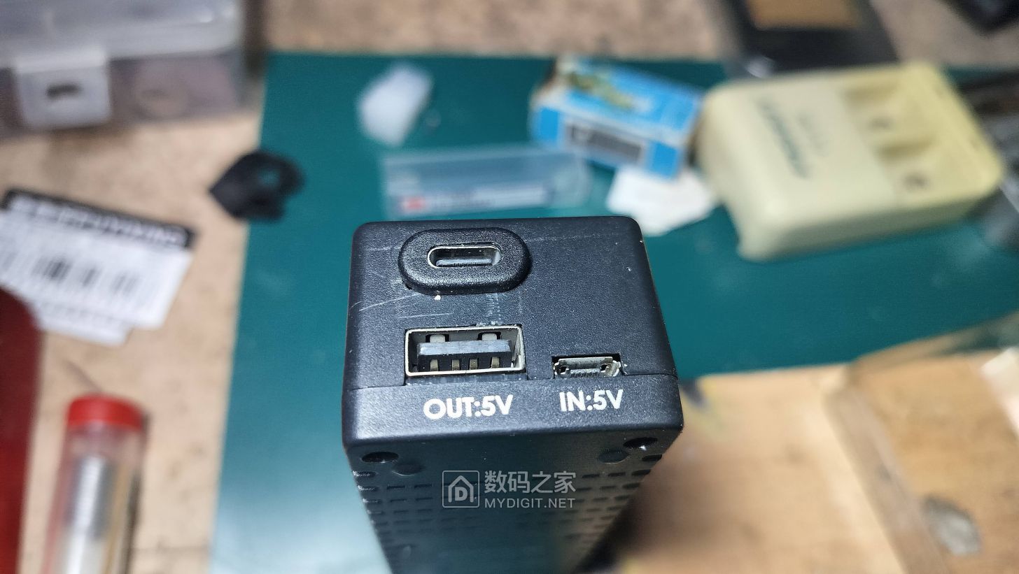

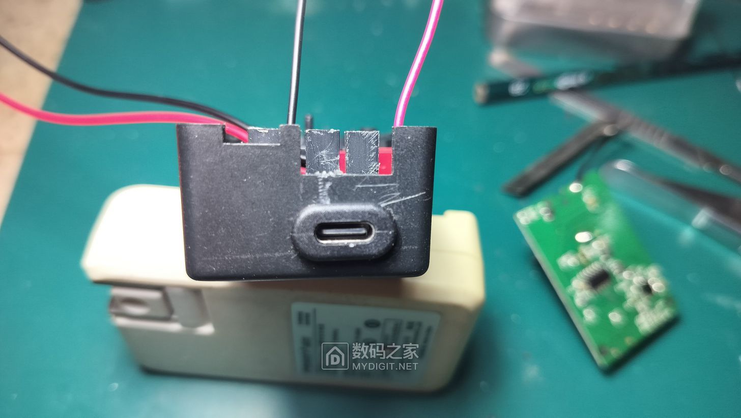

输入C口成形
两个插座一起亮相
粘接固定
然而,高兴的有点早了,输出插座与电路板上的电感有点冲突,必须下移才行
下移了约2MM,可以完美合盖了

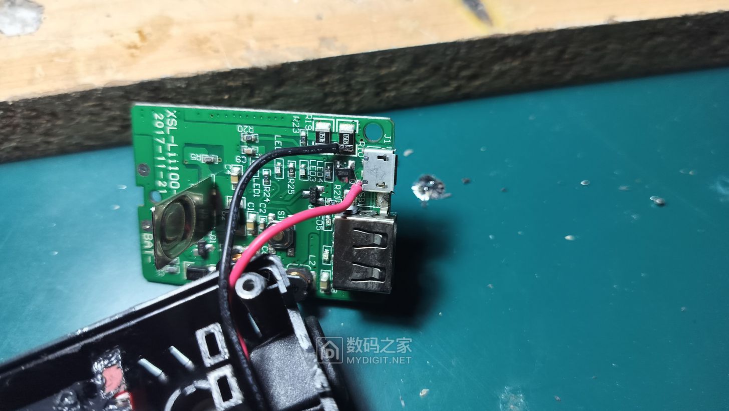

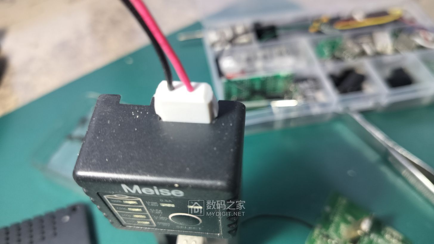

焊线,上次改的时候24楼有朋友(@诚实男孩 )问接线的事,这回可以看清怎么接了

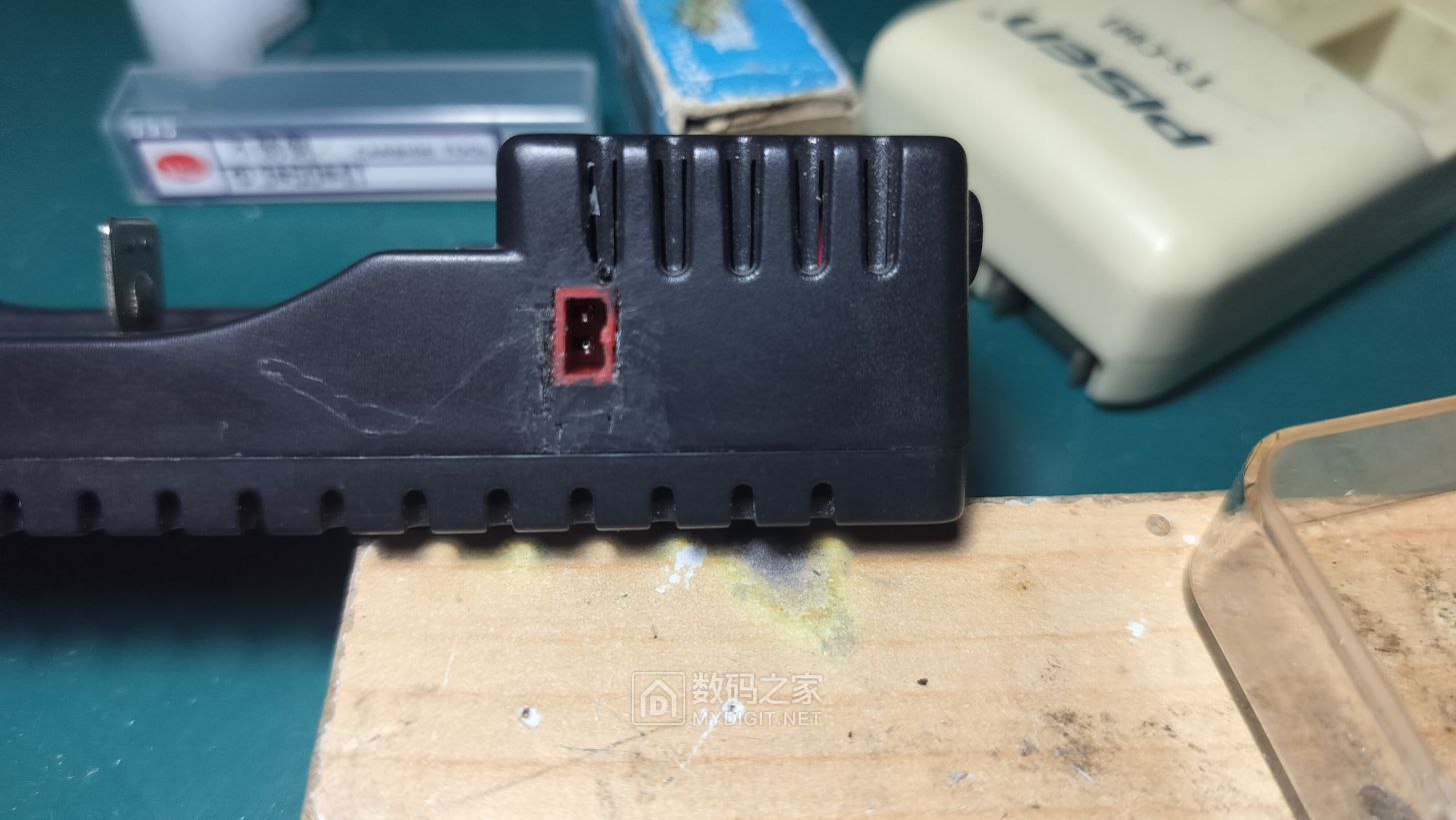

输出插座移位后,用704黑胶补洞,美观度还可以吧
输入C口插座,带缘的也不错啊,不难看,主要是对开孔要求低。
全贴完,谢谢关注!

用这种两脚的TYPEC母座直接换,除了外壳稍微休整下不用另外打孔了。

发表于 2024-9-16 17:28:48 | 显示全部楼层
恩恩。就是用的这种,买了10来个,针脚太长了,用镊子把形状弯出来和板子贴合,然后剪断多余的,外壳上面固定脚直接弯回去(焊锡可以直接和壳子焊紧,都没必要用胶加固了)

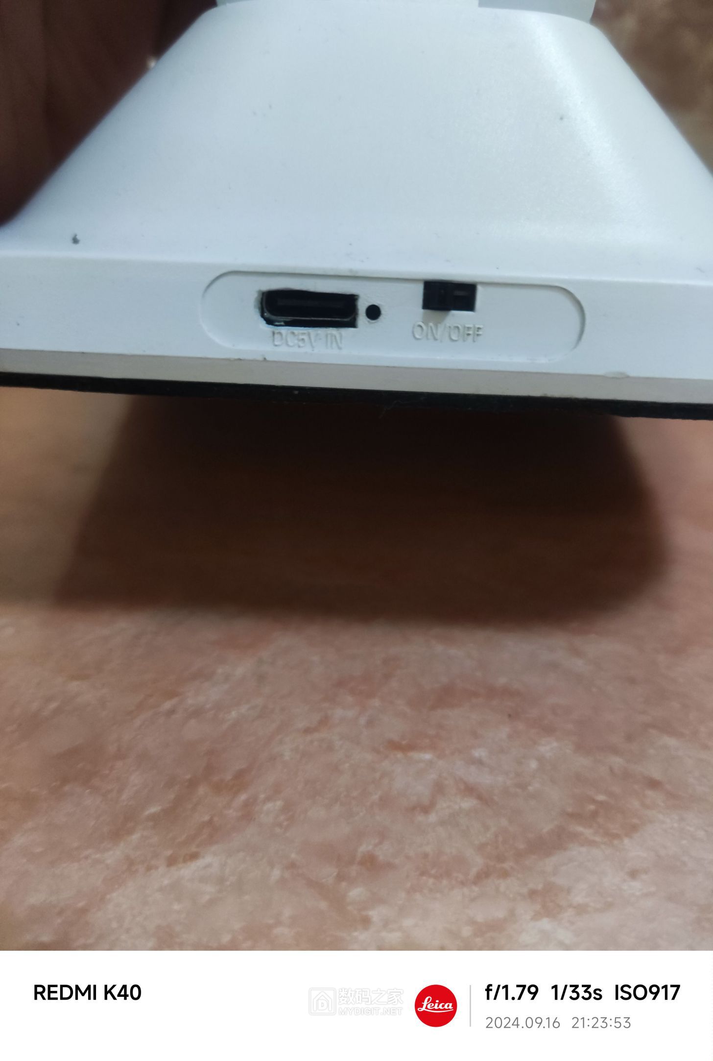

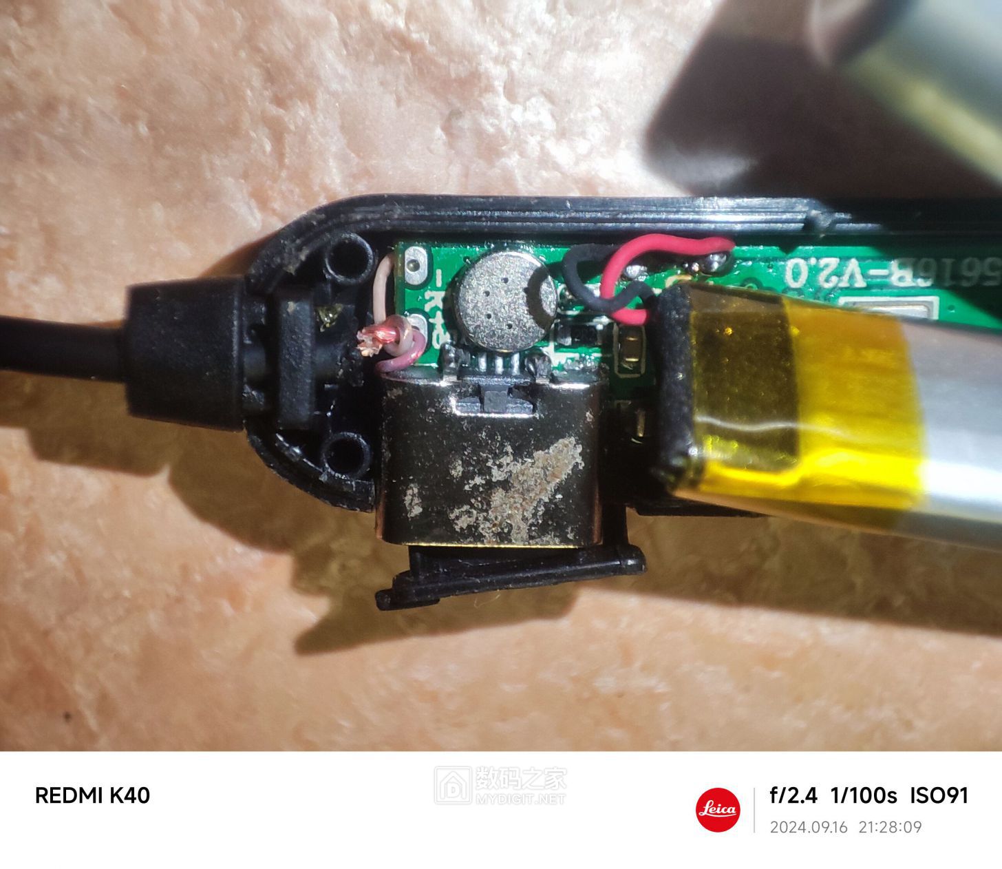

发表于 2024-9-16 21:46:36 | 显示全部楼层

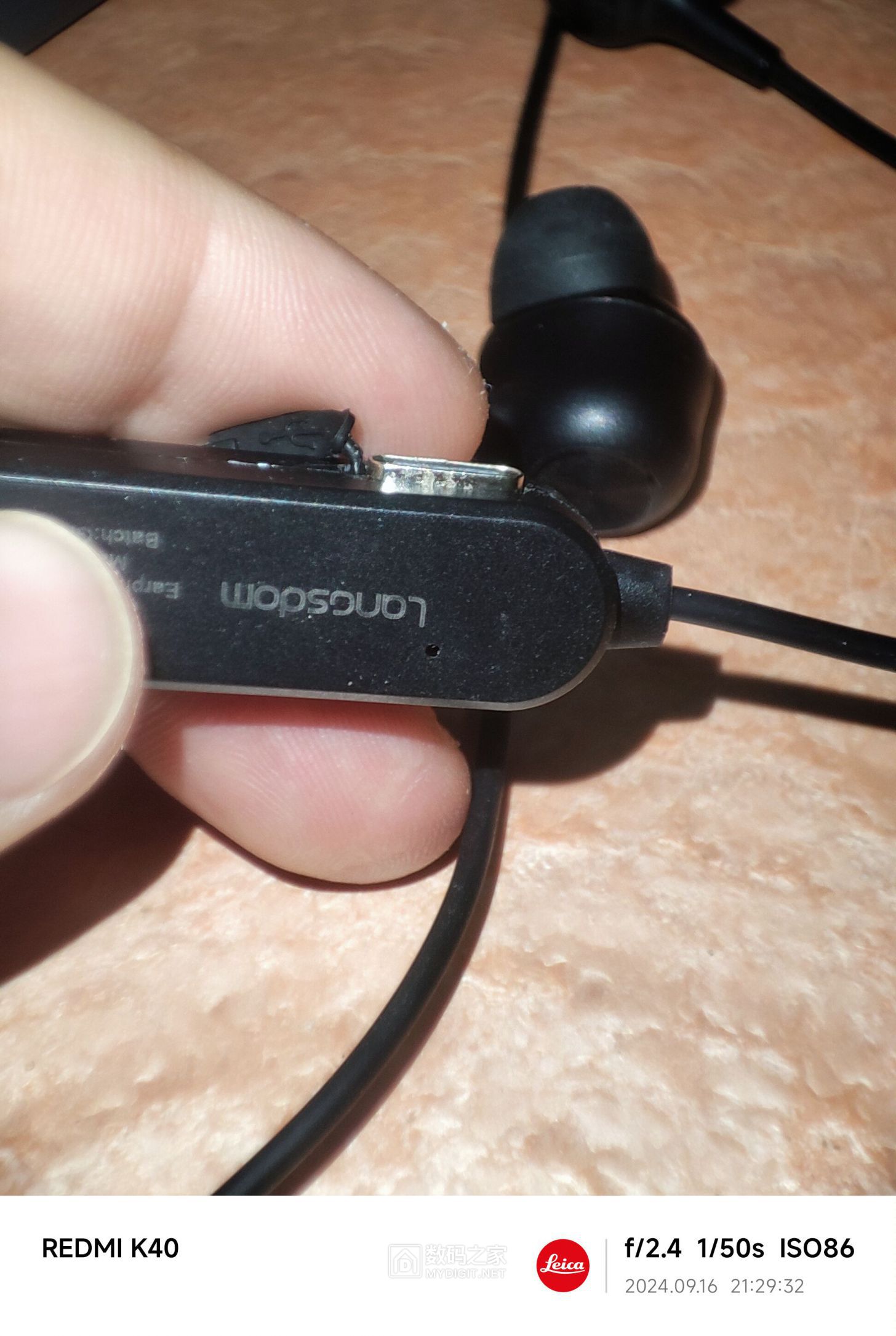

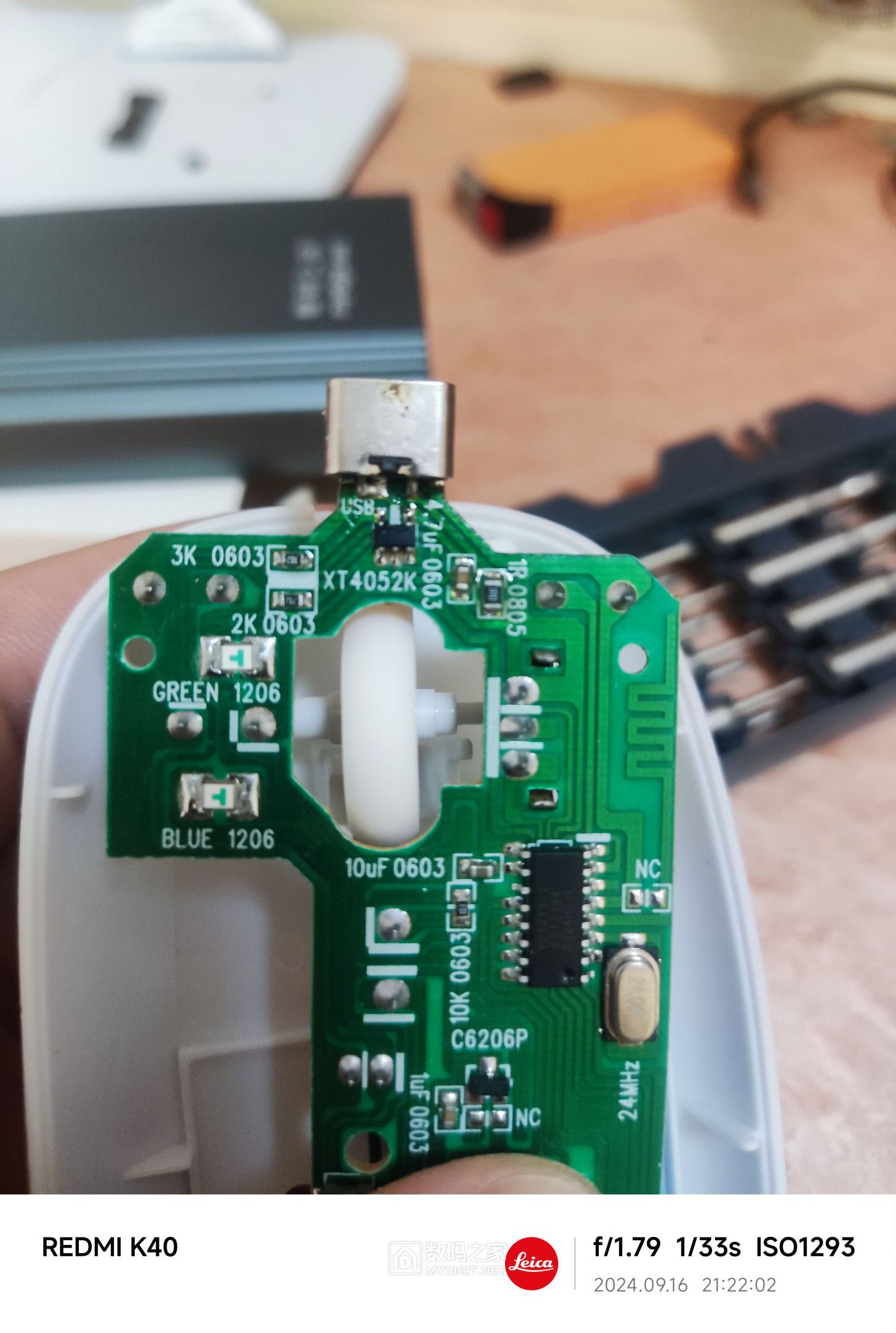

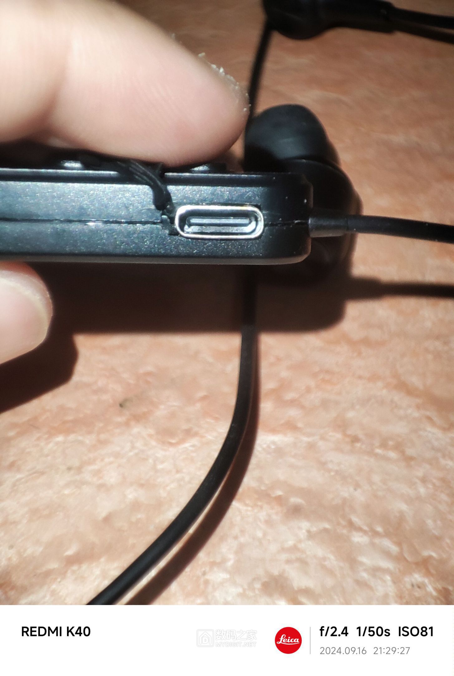

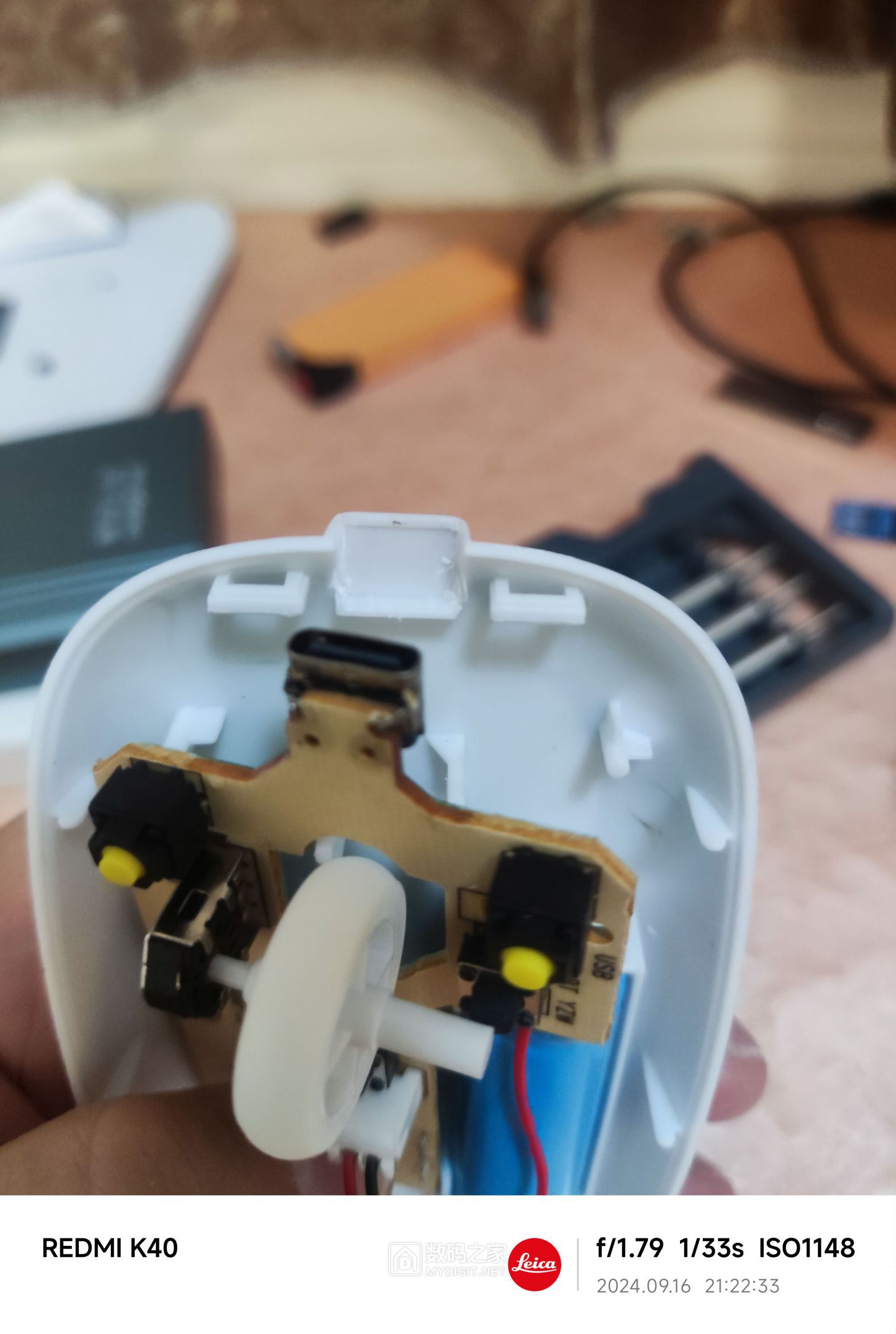

IMG_20240916_212202.jpg IMG_20240916_212233.jpg IMG_20240916_212333.jpg 这3张是鼠标的,改了一个后面有经验了 IMG_20240916_212352.jpg 这是台灯的,没有过细去开孔
IMG_20240916_212809.jpg IMG_20240916_212925.jpg IMG_20240916_212931.jpg 这是个蓝牙耳机的,C口比micro口要长些,想着要不要用小电磨给切一点去。。
