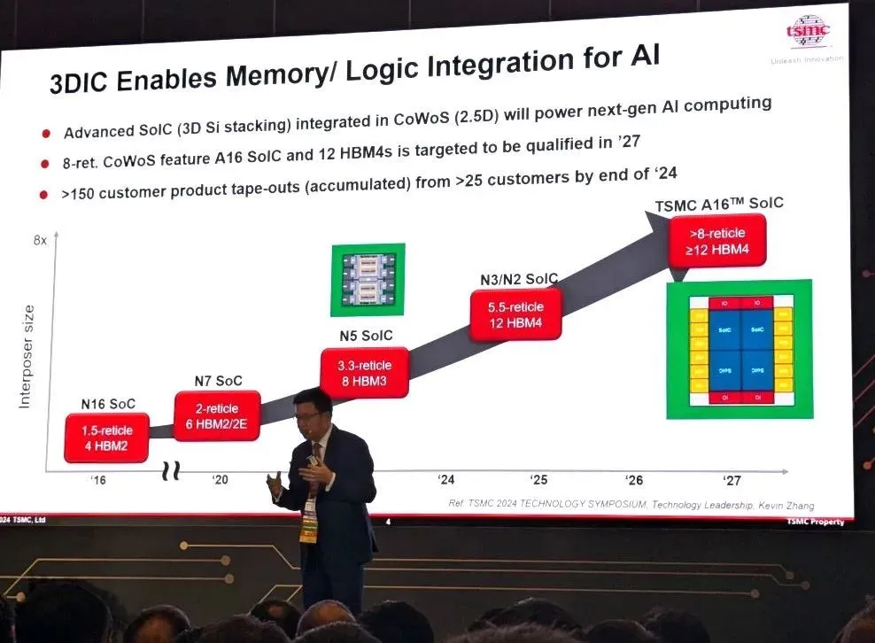

在最近为北美客户举办的研讨会上,这家芯片制造商公布了芯片封装和尖端光学互连技术的雄心勃勃的路线图。这些进步可能会在未来几年掀起计算性能的浪潮。
首先是芯片封装技术,台积电将其命名为“CoWoS”(晶圆基板上的芯片),它本质上是典型小芯片设计的增强版,其中多个较小的芯片集成到一个封装中。但台积电正在将其提升到令人难以置信的规模和复杂性的新水平。

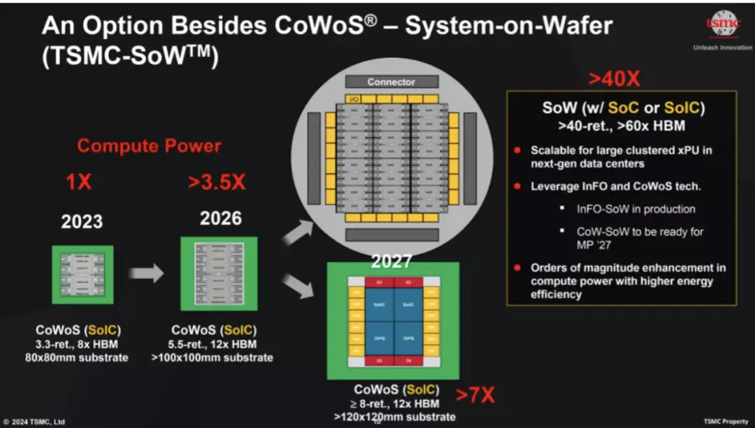

当前的 CoWoS 迭代支持中介层(硅基层)的尺寸高达光刻中使用的典型光掩模的 3.3 倍。但到 2026 年,台积电的“CoWoS_L”将使其尺寸增加到大约 5.5 倍的掩模尺寸,为更大的逻辑芯片和多达 12 个 HBM 内存堆栈留出空间。而仅仅一年后的 2027 年,CoWoS 将扩展到令人瞠目结舌的 8 倍掩模版尺寸甚至更大。
我们谈论的是集成封装,面积达 6,864 平方毫米,比一张信用卡大得多。这些 CoWoS 庞然大物可以整合四个堆叠逻辑芯片以及十几个 HBM4 内存堆栈和额外的 I/O 芯片。

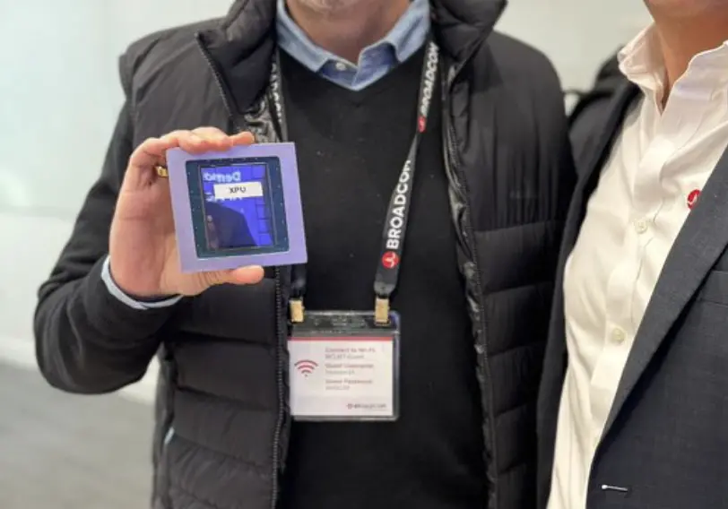

为了让您了解其规模,博通同时还展示了一款定制的 AI 处理器,该处理器具有两个逻辑芯片和 12 个内存堆栈。该芯片看起来比Nvidia 最新的强大加速器还要大。据介绍,这个采用了太极丹晶圆基板芯片 (CoWoS) 封装技术的芯片具有接近光罩极限(858 平方毫米,26 毫米 x 33 毫米)的计算芯片。
但与台积电为 2027 年准备的芯片相比,这个芯片仍然微不足道。因为如上所述,台积电预计其解决方案将使用高达 120x120 毫米的基板。

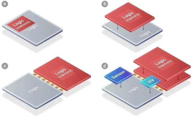

在台积电的封装版图里,3D IC毫无疑问将扮演重要角色。
同样是在今年的技术研讨会上,台积电概述了一份路线图,到 2027 年,该技术将从目前的 9μm 凸块间距一路缩小到 3μm 间距,将 A16 和 N2 芯片组合堆叠在一起。

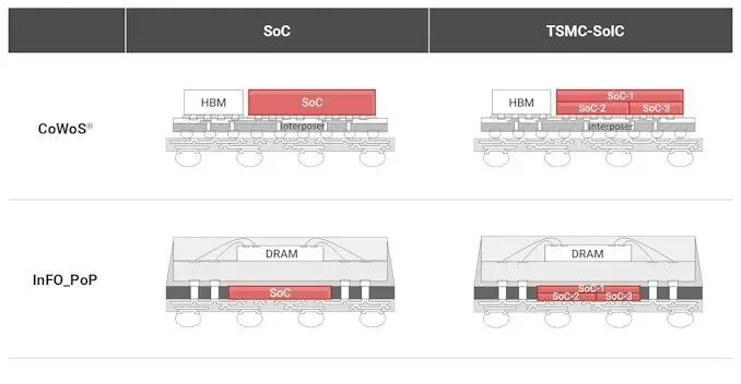

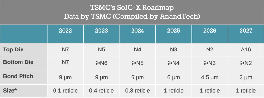

据介绍,台积电的3D 堆叠集成芯片系统 (SoIC) 技术是台积电对混合晶圆键合的实现。混合键合允许将两个先进的逻辑器件直接堆叠在一起,从而实现两个芯片之间的超密集(和超短)连接,主要针对高性能部件。目前,SoIC-X(无凸块)用于特定应用,例如 AMD 的 CPU 3D V 缓存技术,以及他们的 Instinct MI300 系列 AI 产品。虽然采用率正在增长,但当前这一代技术受到芯片尺寸和互连间距的限制。
但如果一切按照台积电的计划进行,这些限制预计很快就会消失。SoIC-X 技术将快速发展,到 2027 年,将有可能组装一个芯片,将台积电尖端 A16(1.6 纳米级)上制造的掩模版大小的顶部芯片与使用台积电 N2(2 纳米级)生产的底部芯片配对。这些芯片将依次使用 3μm 键合间距硅通孔 (TSV) 连接,密度是当今 9μm 间距的三倍。如此小的互连将允许总体上更大的连接数量,从而大大提高组装芯片的带宽密度(从而提高性能)。

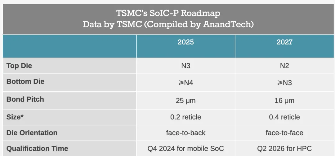

除了针对需要极高性能的设备开发无凸块 SoIC-X 封装技术外,台积电还将在不久的将来推出凸块 SoIC-P 封装工艺。SoIC-P 专为更便宜的低性能应用而设计,这些应用仍需要 3D 堆叠,但不需要无凸块铜对铜 TSV 连接带来的额外性能和复杂性。这种封装技术将使更广泛的公司能够利用 SoIC,虽然台积电不能代表其客户的计划,但更便宜的技术版本可能会使其适用于更注重成本的消费者应用。
根据台积电目前的计划,到 2025 年,该公司将提供正面对背面 (F2B) 凸块 SoIC-P 技术,该技术能够将 0.2 光罩大小的 N3(3 纳米级)顶部芯片与 N4(4 纳米级)底部芯片配对,并使用 25μm 间距微凸块 (µbump) 进行连接。2027 年,台积电将推出正面对背面 (F2F) 凸块 SoIC-P 技术,该技术能够将 N2 顶部芯片放置在间距为 16μm 的 N3 底部芯片上。
为了让 SoIC 在芯片开发商中更受欢迎、更容易获得,还有很多工作要做,包括继续改进其芯片到芯片接口。但台积电似乎对行业采用 SoIC 非常乐观,预计到 2026 年至 2027 年将发布约 30 种 SoIC 设计。

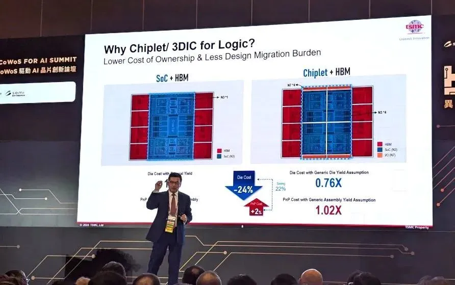

据台湾媒体集邦引述台积电先进封装技术与服务副总裁何军在早前的semicon taiwan演讲中的报道,台积电认为,3D IC是将AI芯片存储器与逻辑芯片集成的关键方法。何军也指出,预估2030年全球半导体市场将成为万亿产业,其中HPC与AI为关键驱动力,占比达40%,这也让AI芯片成为3D IC封装的关键驱动力。
何军表示,客户选择使用 3D IC 平台进行多芯片设计制造 AI 芯片的原因与其较低的成本和减少的设计转换负担有关。
何军解释说,通过将传统的SoC+HBM设计转换为chiplet和HBM架构,新的逻辑芯片将是唯一需要从头设计的组件,而I/O和SoC等其他组件可以使用现有的工艺技术。这种方法可将量产成本降低高达76%。他指出,虽然新的架构可能会增加2%的生产成本,但由于这些效率的提高,总体拥有成本(TCO)提高了22%。
不过,3D IC仍面临挑战,尤其在差能提升方面,何军强调,提升3D IC产能的关键在于芯片尺寸以及制程复杂度。至于芯片尺寸,更大的芯片可以容纳更多的芯片,从而提高性能。然而,这也增加了工艺的复杂性,难度可能增加三倍。此外,还存在与芯片错位、破损和提取过程中故障相关的风险。
为了应对这些风险挑战,何君确定了三个关键因素:工具自动化和标准化、过程控制和质量、以及3DFabric制造平台的支持。

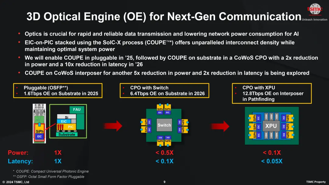

光电封装,台积电的下一个目标
在大力发展传统电封装的时候,光也成为了台积电的关注点。
今年的技术研讨会上,台积电同时还透露了其“3D Optical Engine”战略,旨在将闪电般快速的光学互连集成到其客户设计中。随着带宽需求的激增,铜线根本无法满足前沿数据中心和 HPC 工作负载的需求。利用集成硅光子学的光学链路可提供更高的吞吐量和更低的功耗。
台积电表示,公司正在开发紧凑型通用光子引擎 (COUP:Compact Universal Photonic Engine) 技术,以支持 AI 热潮带来的数据传输爆炸式增长。COUPE 使用 SoIC-X 芯片堆叠技术将电子芯片堆叠在光子芯片之上,从而在芯片间接口处提供最低阻抗,并且比传统堆叠方法具有更高的能效。台积电计划在 2025 年使 COUPE 获得小型可插拔器件的认证,随后在 2026 年将其作为共封装光学器件 (CPO) 集成到 CoWoS 封装中,将光学连接直接引入封装中。
通过采用先进的 3D 堆叠技术,台积电将电子器件和光子器件封装在一起。第一代产品以 1.6 Tbps 的速度插入标准光纤端口,是目前高端以太网的两倍。第二代产品通过将 COUPE 与处理器一起集成到台积电的 CoWoS 封装中,将速度提升至 6.4 Tbps。路线图的最终成果是 CoWoS“COUPE 中介层”设计,其光纤带宽达到惊人的 12.8 Tbps。

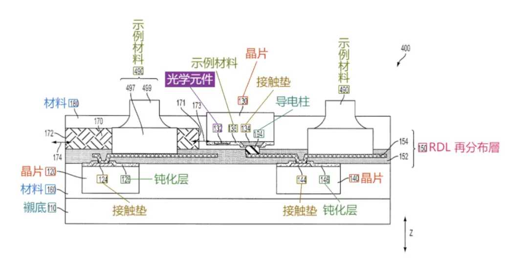

关于台积电的硅光技术,虽然公司最近才宣布了规划。但根据台媒报道,他们其实很早就在这上面有布局。
台媒表示,通过利用incoPat 专利资料库检索CPO 共同封装光学的专利技术现状,发现台积电早已在此技术领域开展布局,并且目前也是此领域的主要专利权人之一。例如早在2013年台积电就提出US9423578B2专利,提出使用光信号代替电信号进行数据传输,以解决在各种类型的IC中使用的电信号也受到IC中的电容,电感或电阻引起的增加的延迟的影响。由于此技术提出的时间较早,目前也成为许多其他专利的前案。
