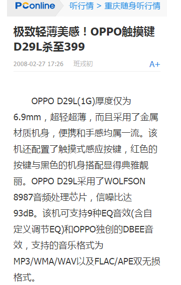

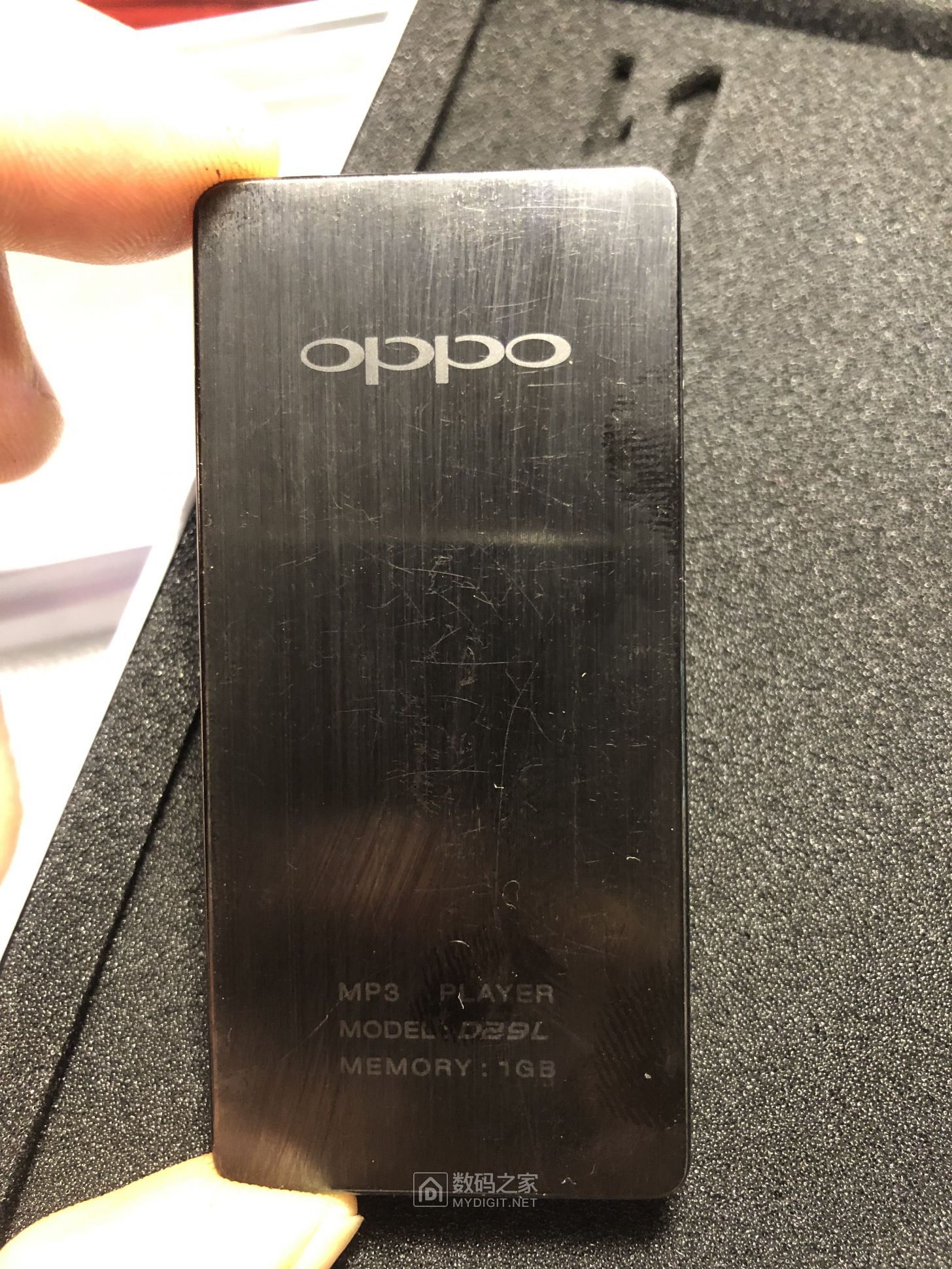

来看一下国货之光OPPO,当然,当年魅族的mp3   M4  M6也是精品,致敬前辈
毕竟当年,我还是买不起这个机器的,我第一台mp3是128mb,放电池的,298元,mp3太大,只能下载wma格式音频。
应该是2007年上市的,至今整整17岁了,当年出生的姑娘都长大了。
2007年的399,相当于大家多少天的工资呢?399相当于我一个月的生活费。
大家一起见证了1GB很大到1tb很小的过程,感叹时光荏苒,岁月如梭。
不知道它的主人,是男还是女?现在在哪,过得好不好,现在应该结婚生子了吧?我估计应该是个小姐姐,这个保存得那么好,保护膜都还在,就有一点点划痕,oppo的质量也很好,烤漆还如当年一样漂亮,不知道小姐姐还是不是那么漂亮?
这里是废话分割线

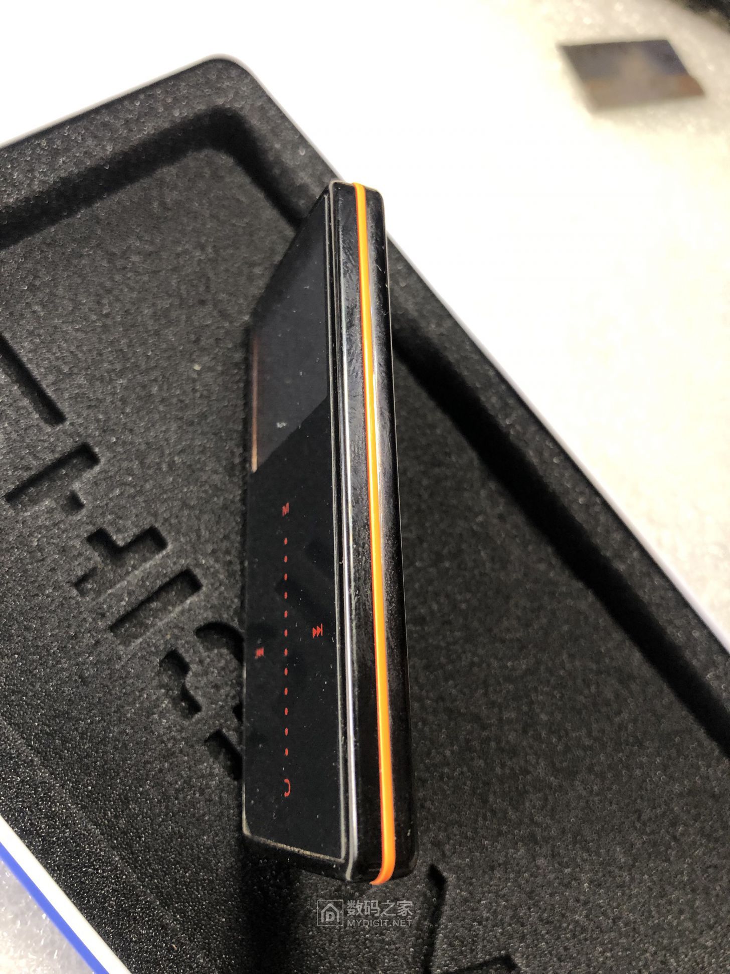

先来看外观,外观放到现在也很能打,符合我的审美观,非常漂亮,像艺术品
外观

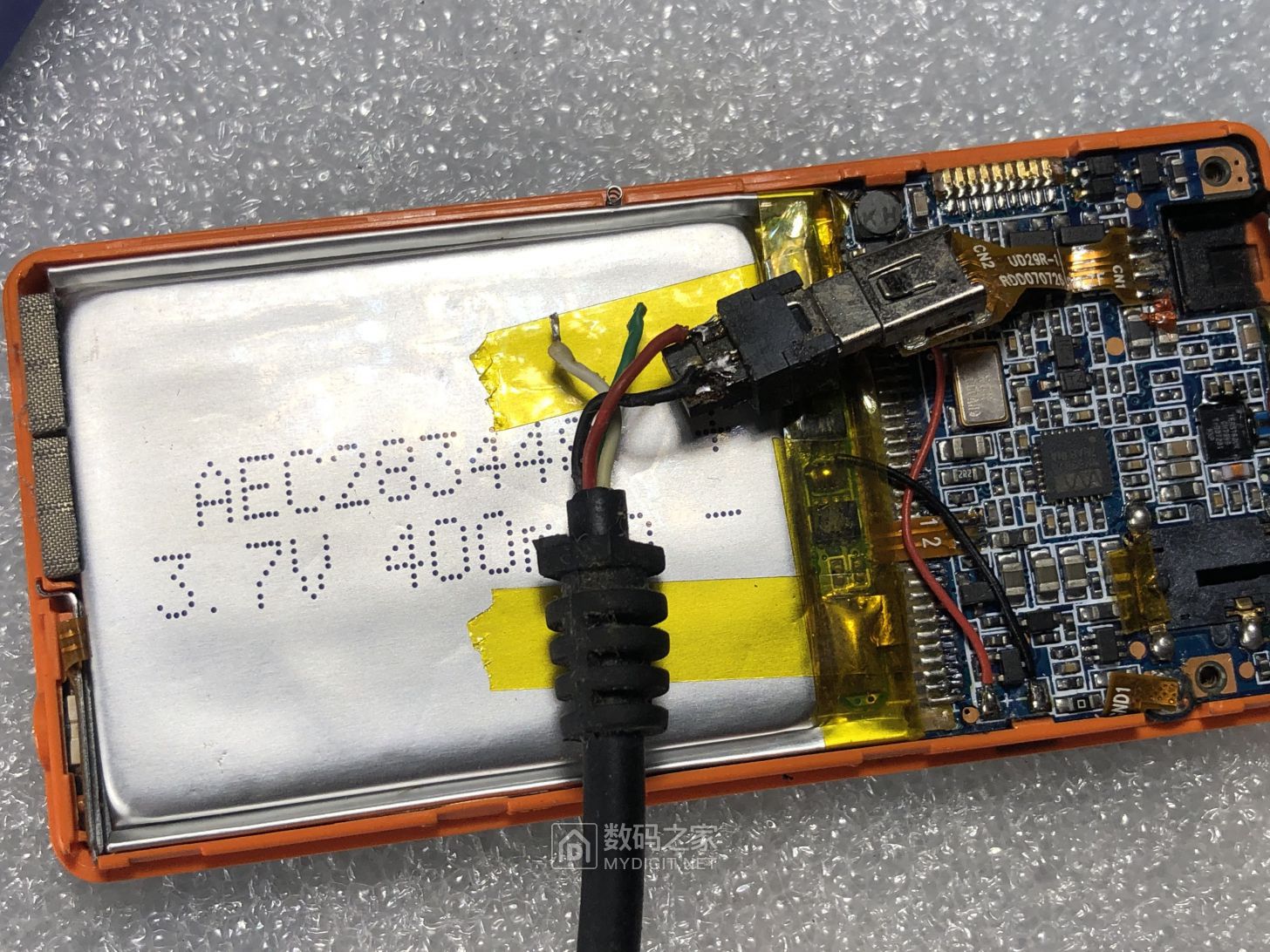

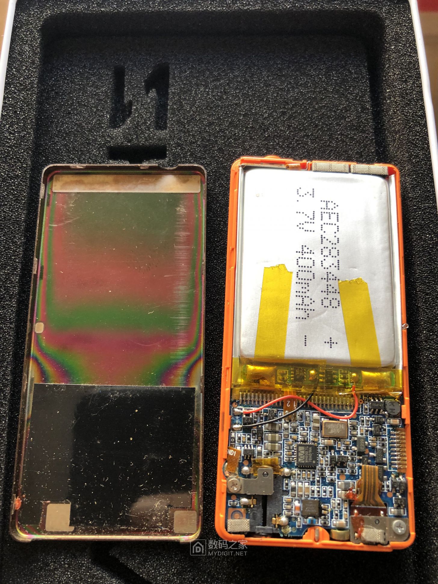

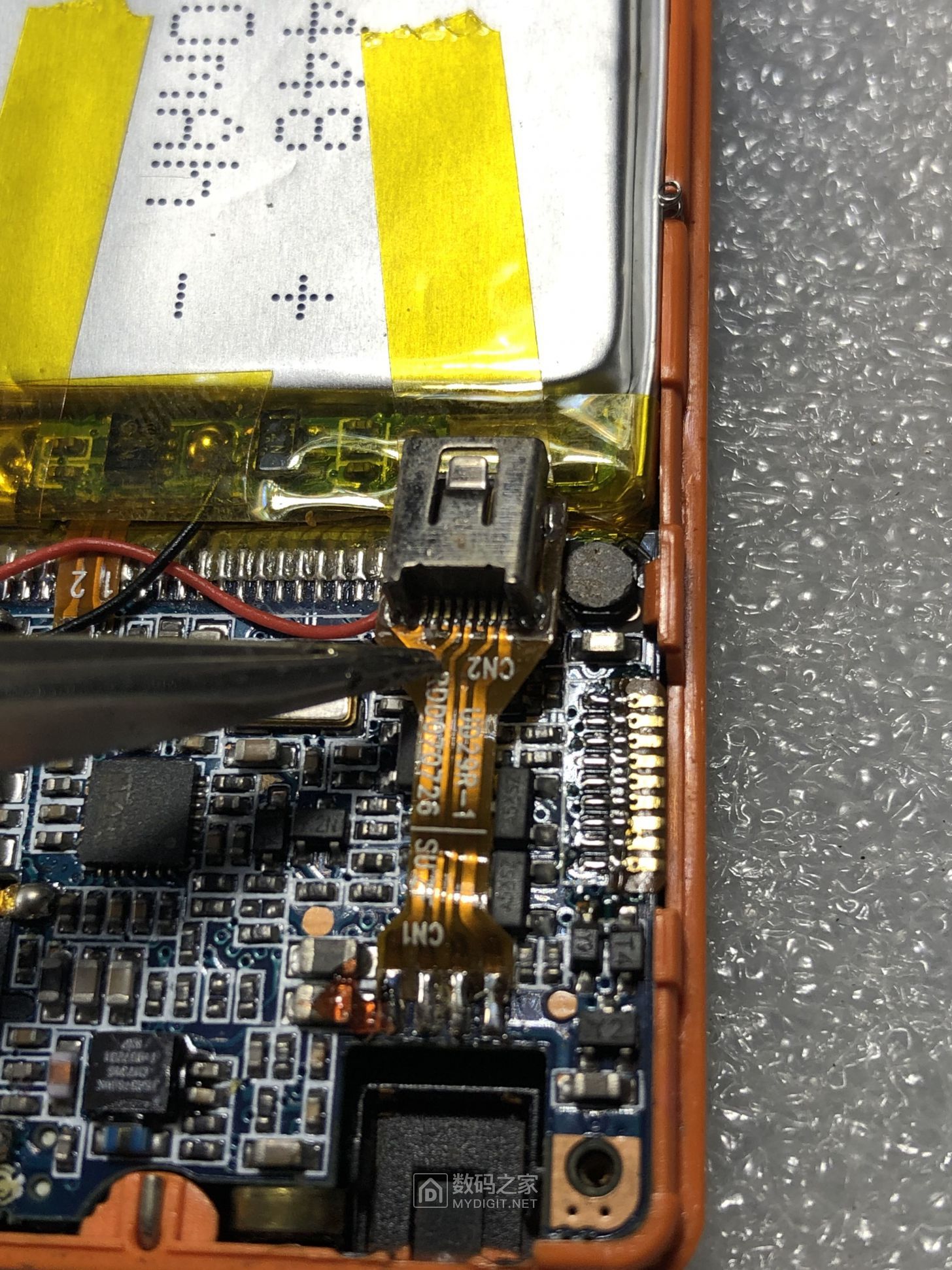

拆机,拿刀片插入,轻轻就能打开,基本无损
十几年电池没胀,不知道怎样做到的

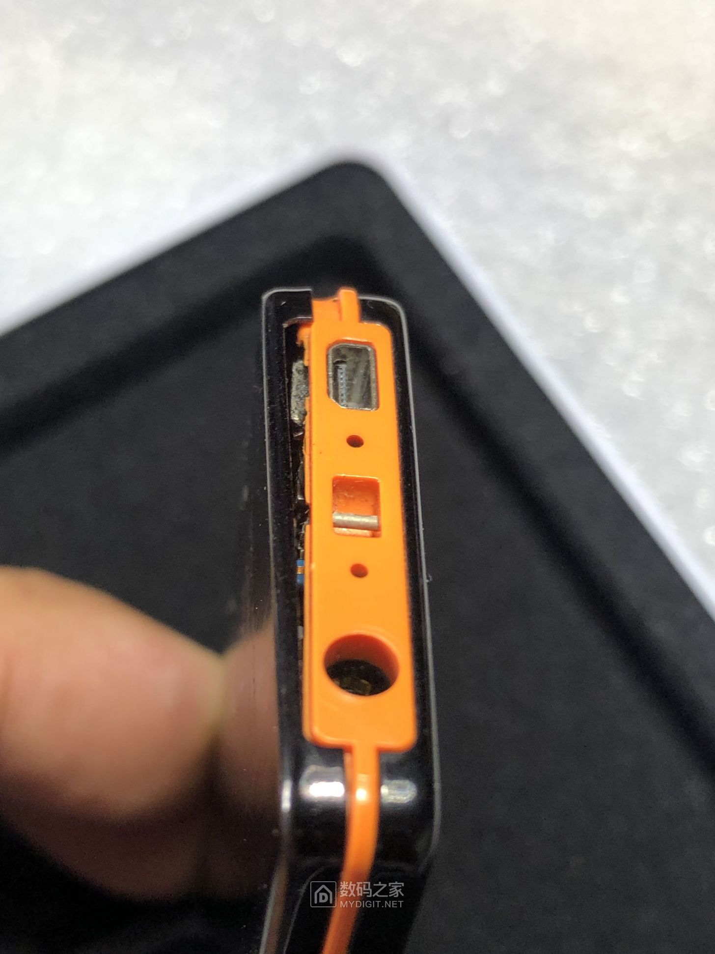

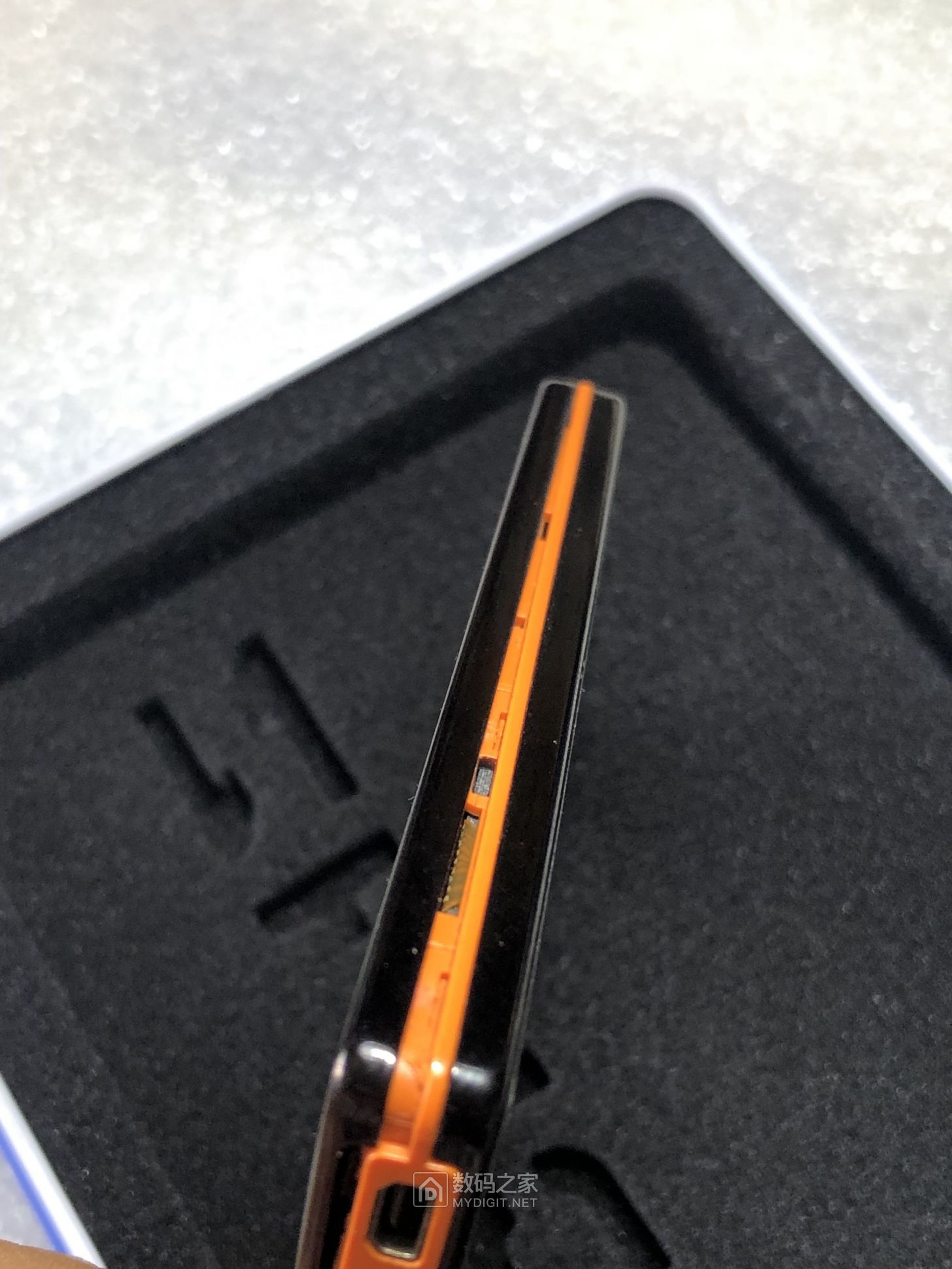

充电及数据接口,usb2.0,这种数据线0几年的时候用得非常多,只能单面插
老款相机也用这种,但是定义不同,不能通用
细节做得不错

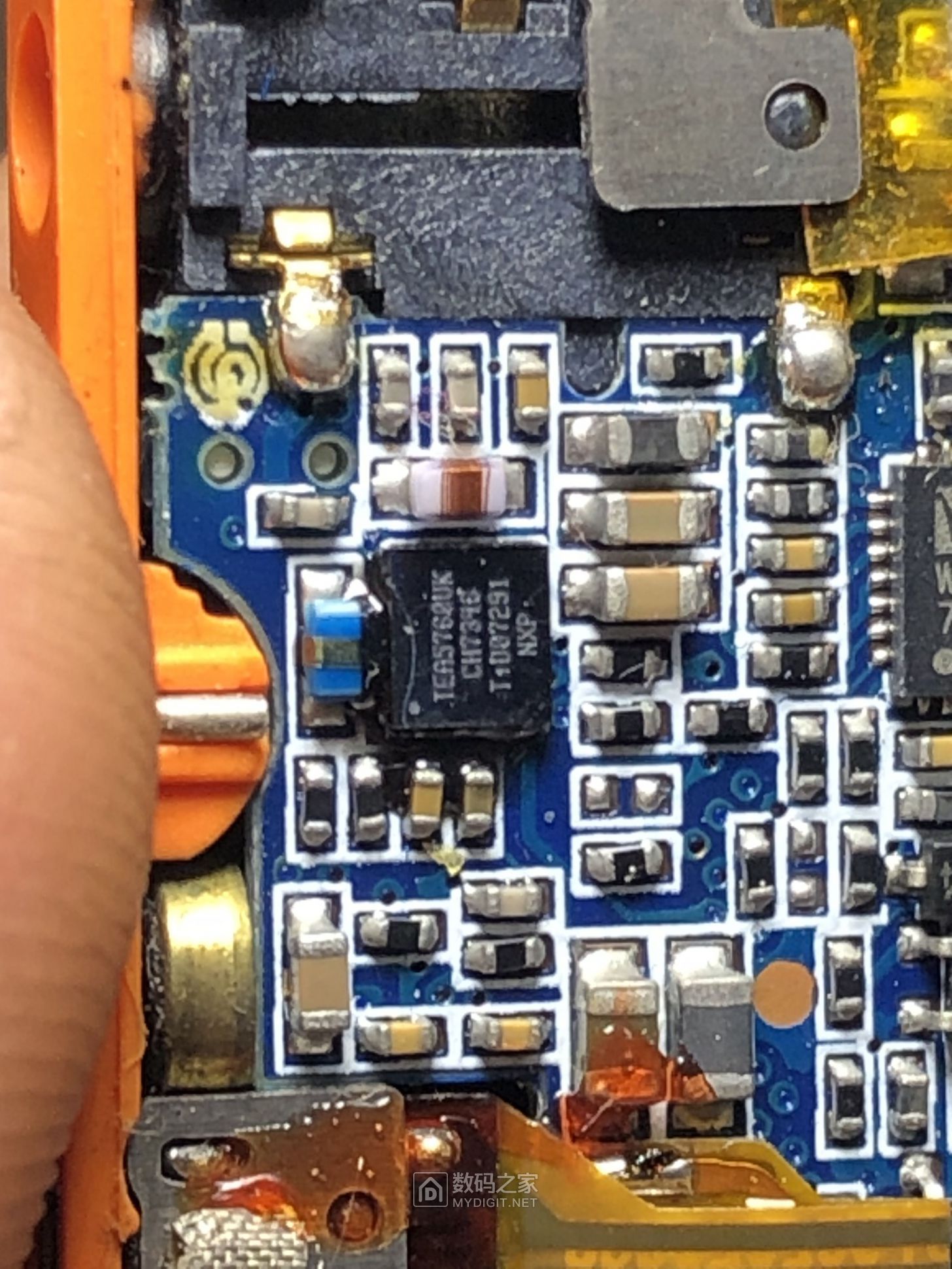

tea5762,来自飞利浦的收音芯片

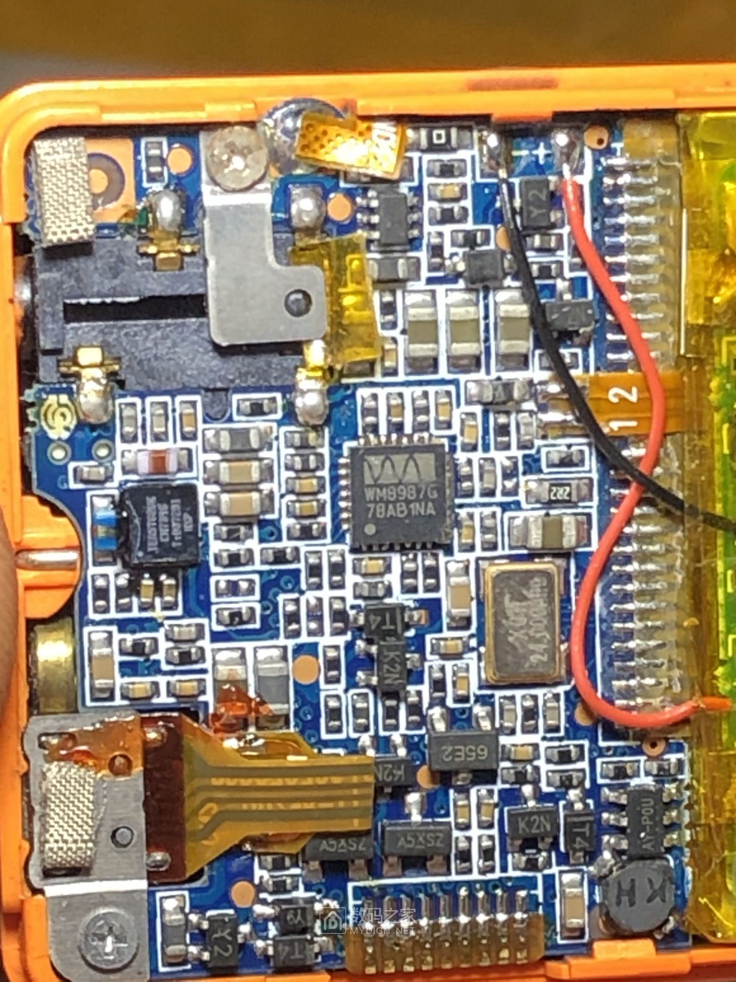

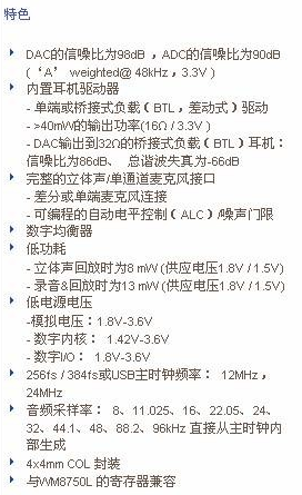

资料来自网络,不保证真实性,WM8987,这应该是一个dac芯片,来自于凌云逻辑?十几年前,参数也漂亮。

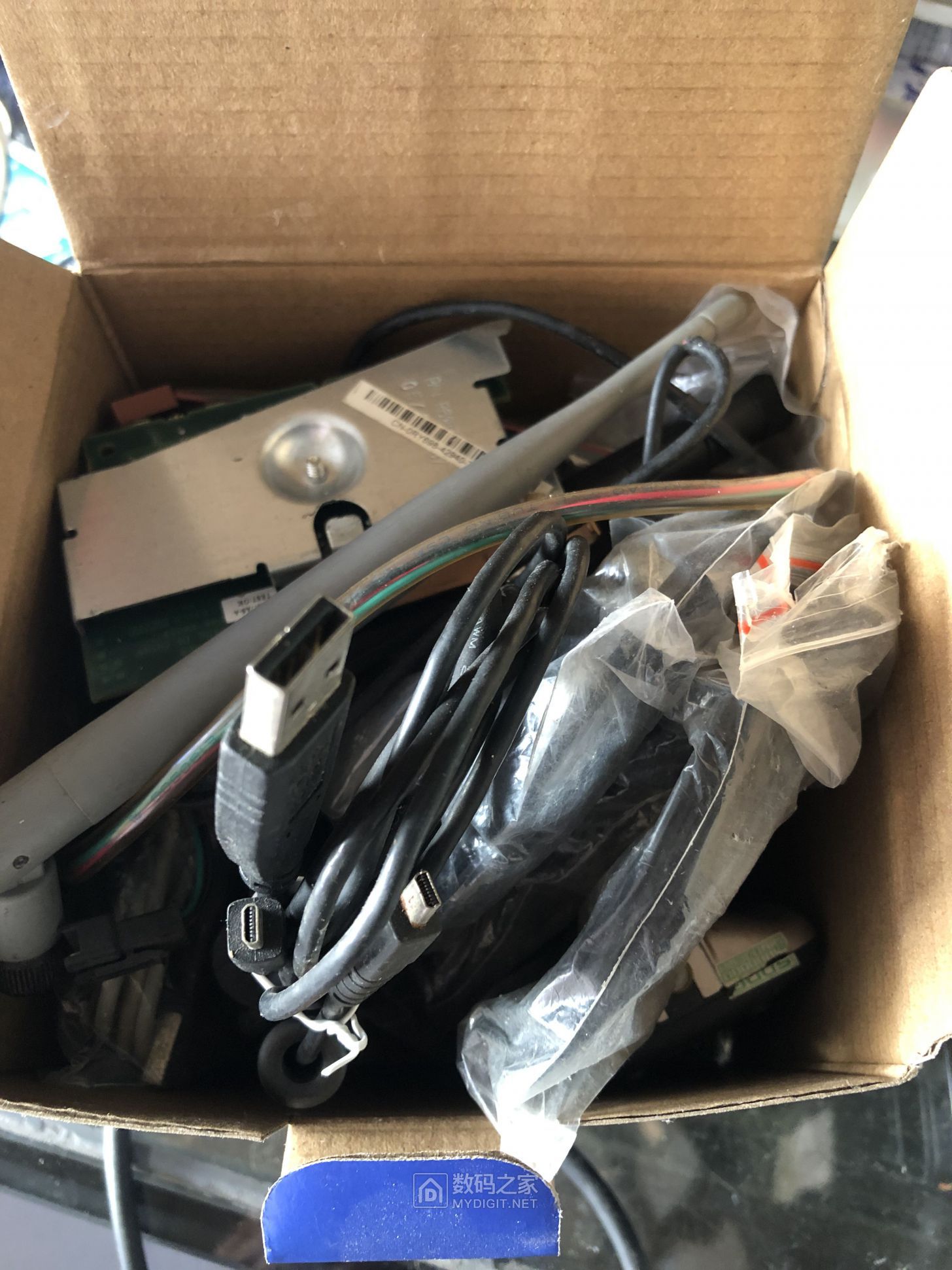

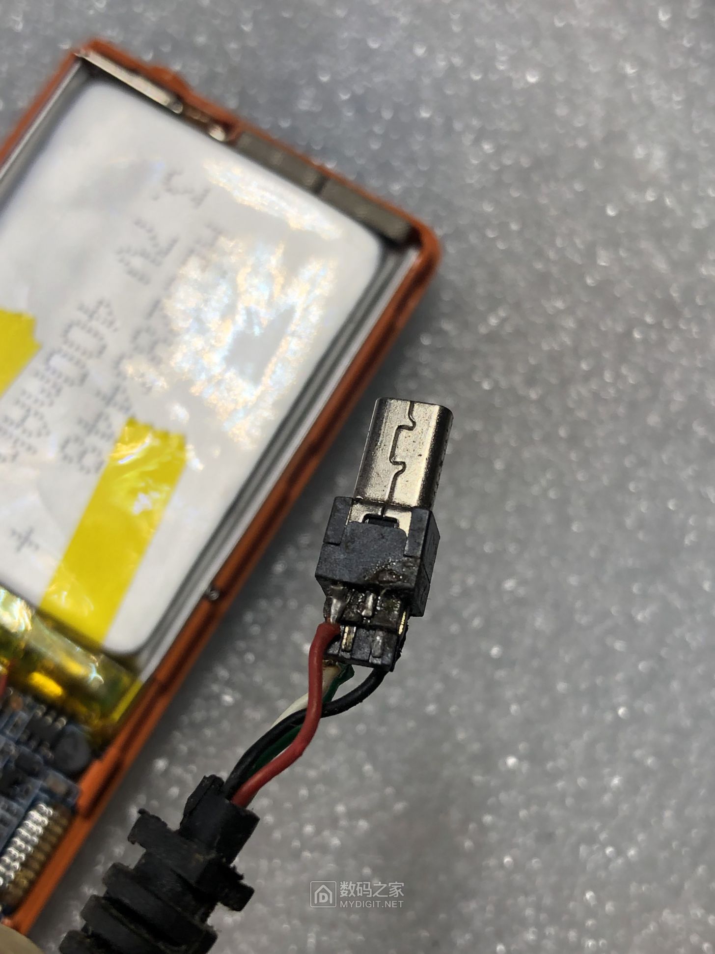

本来,拿出的是相机数据线,一试,没反应

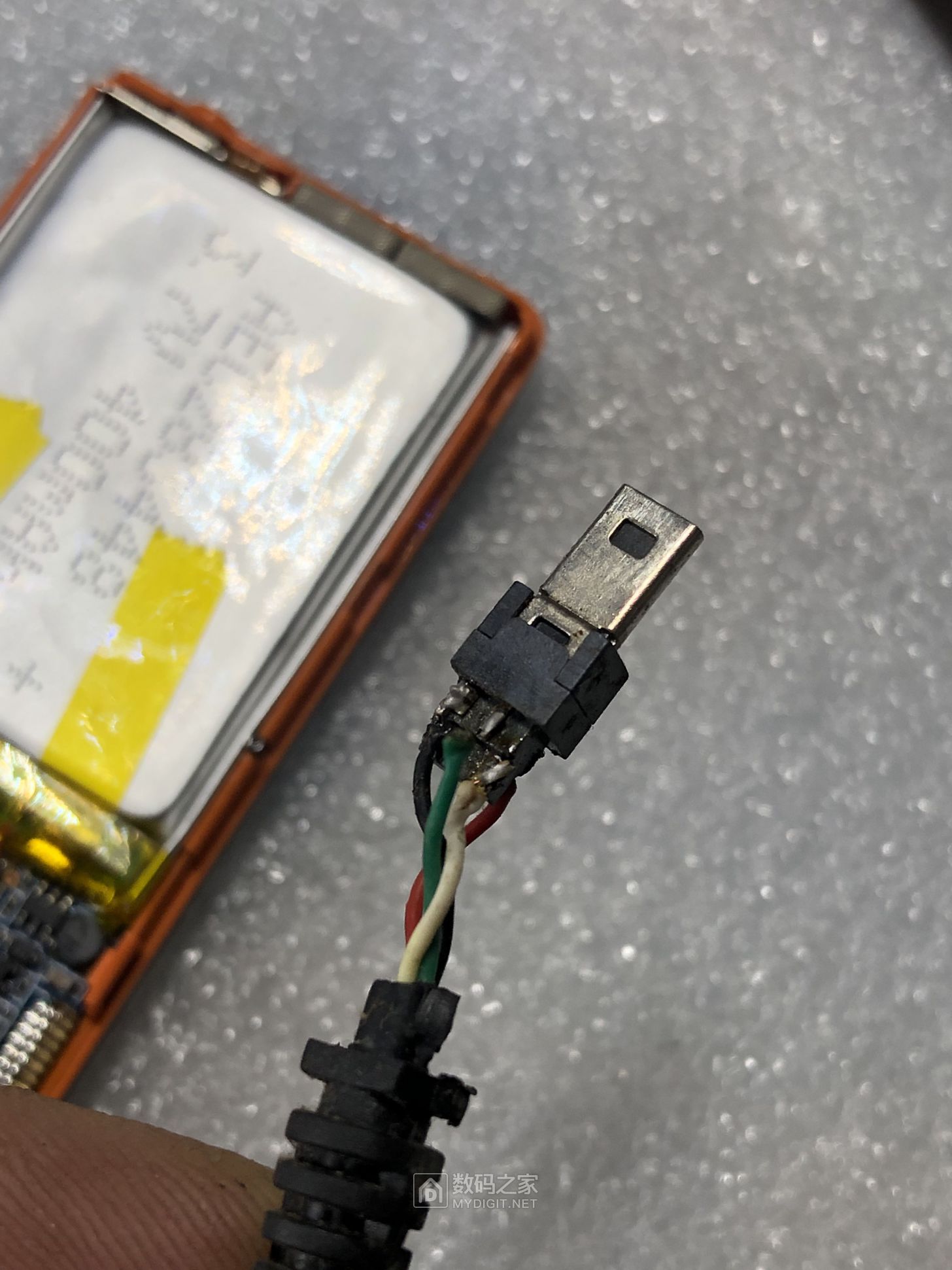

只能拆出来分析接口定义了,其实也很简单,找出地线,剩下就三条,一般地线的另外一边最边上就是电源,剩下两条D+  D-就二选一了,有手就会了,来看我手搓的线,拿相机线改的,当然,当年的相机线也是我手搓的。先看相机线定义,需要的复制下来。

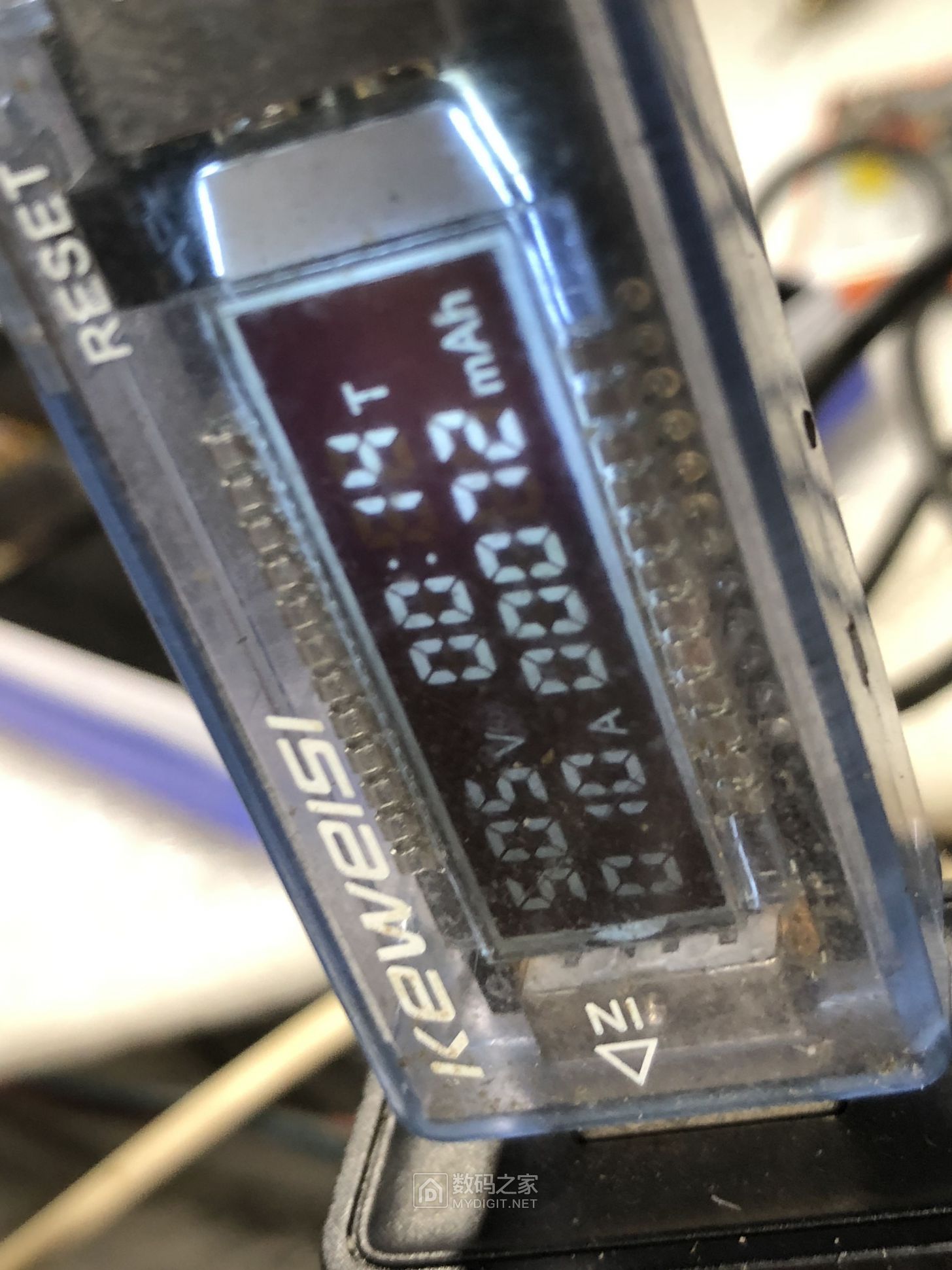

正确的充电定义
已经在充电

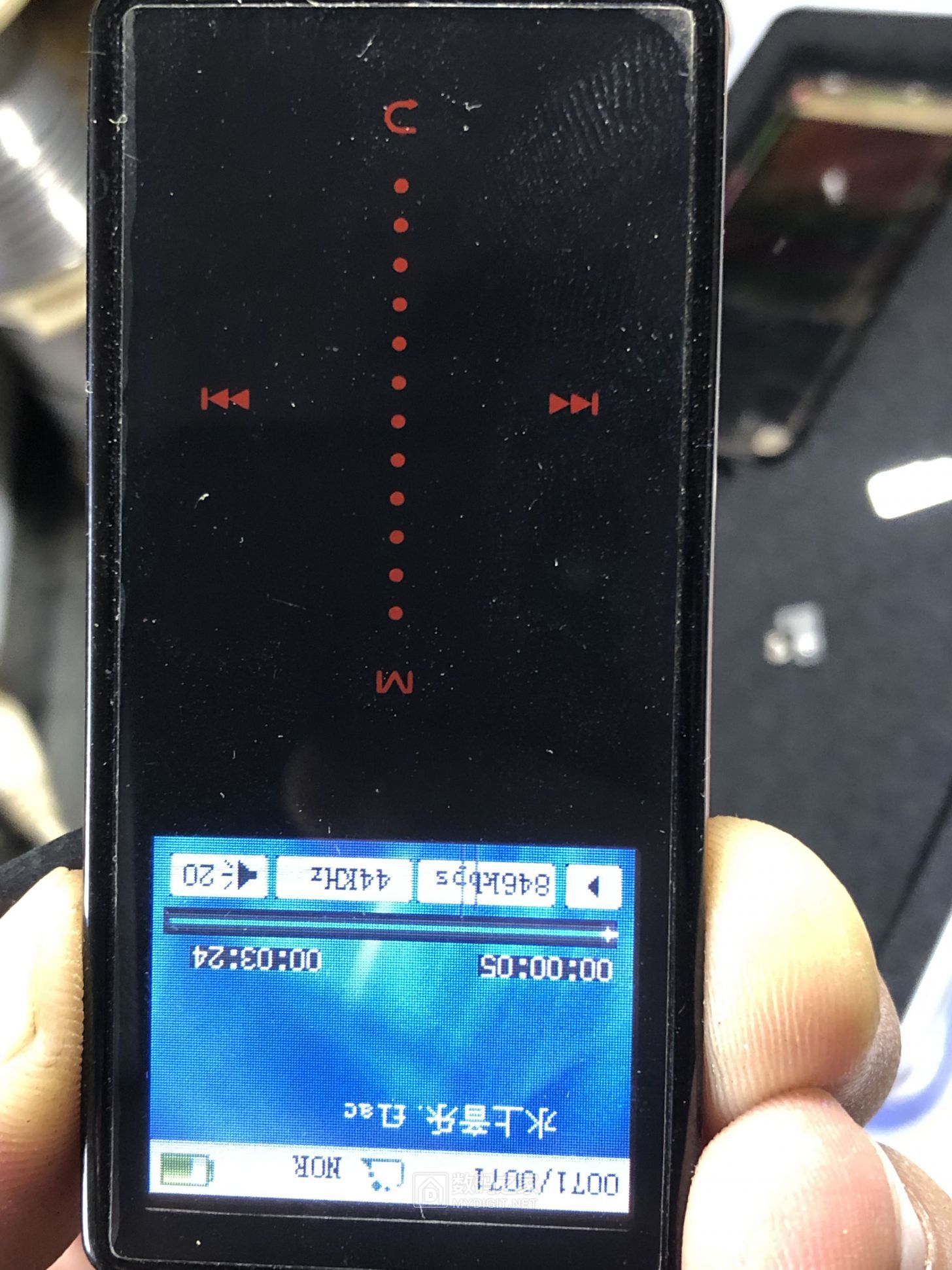

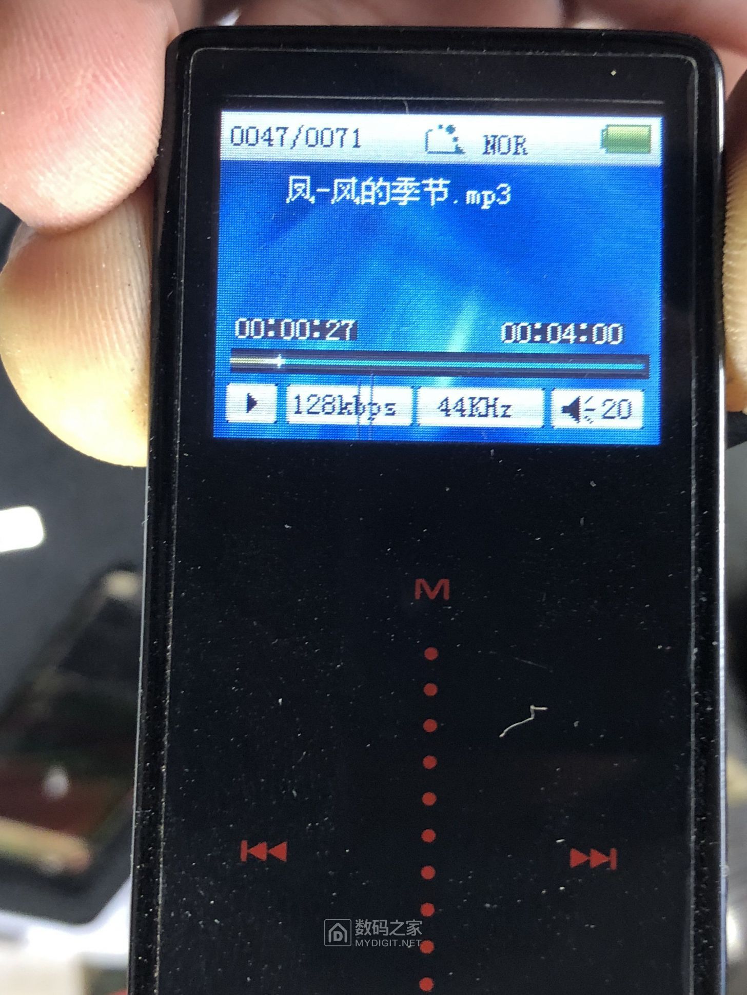

ok,机器自己开机了,测试一下触摸灵敏,播放一下十几年前的mp3音乐,ok听听历史的声音
测试结束,电池还能用,1g的内存在当年也算土豪了吗?这让我有点感动。由于机器太老,不敢拆到屏,排线老化,拆过去可能就没了,大家将就着吧。

屏幕有漏液吗,下边那两条竖线,以前有台2.4寸屏的手机屏幕也是有漏液,还会慢慢扩散
