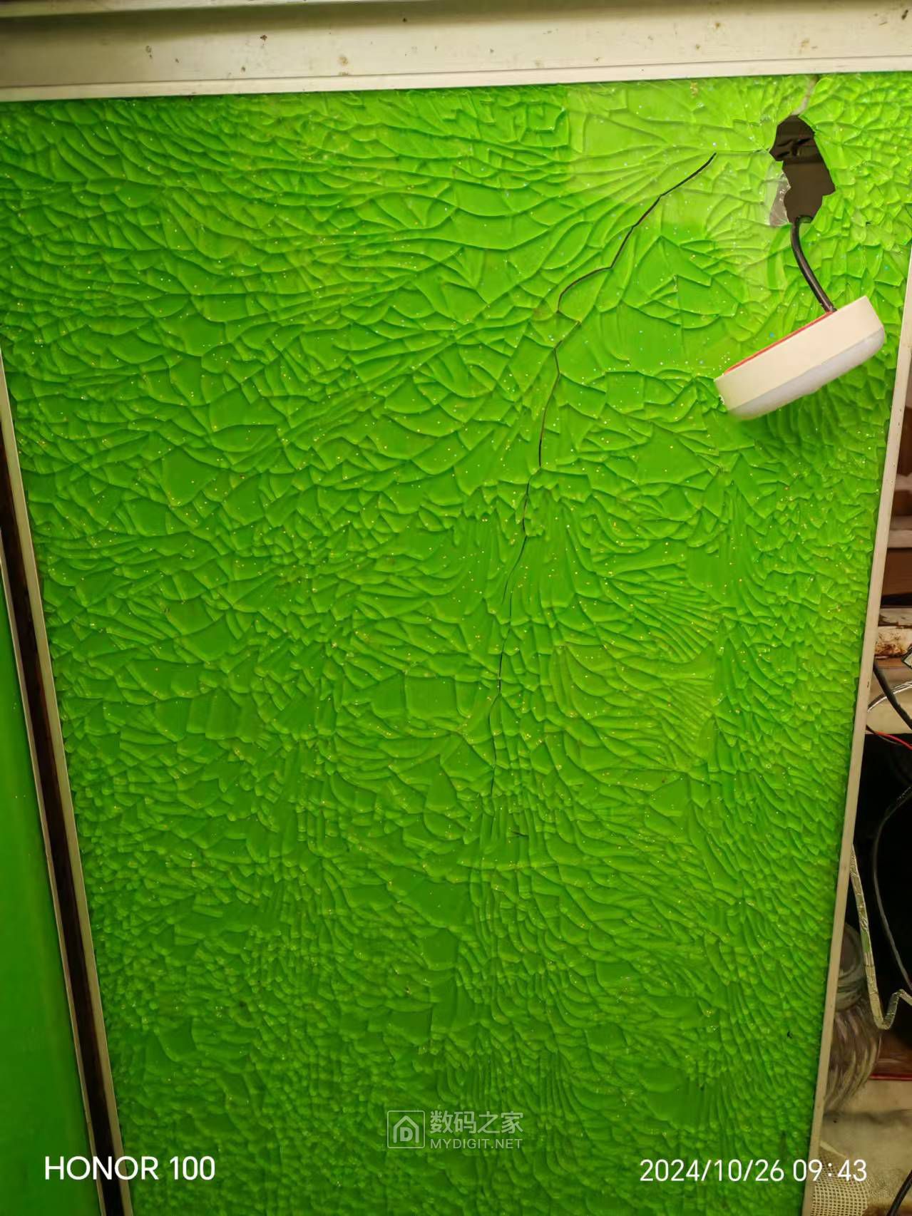

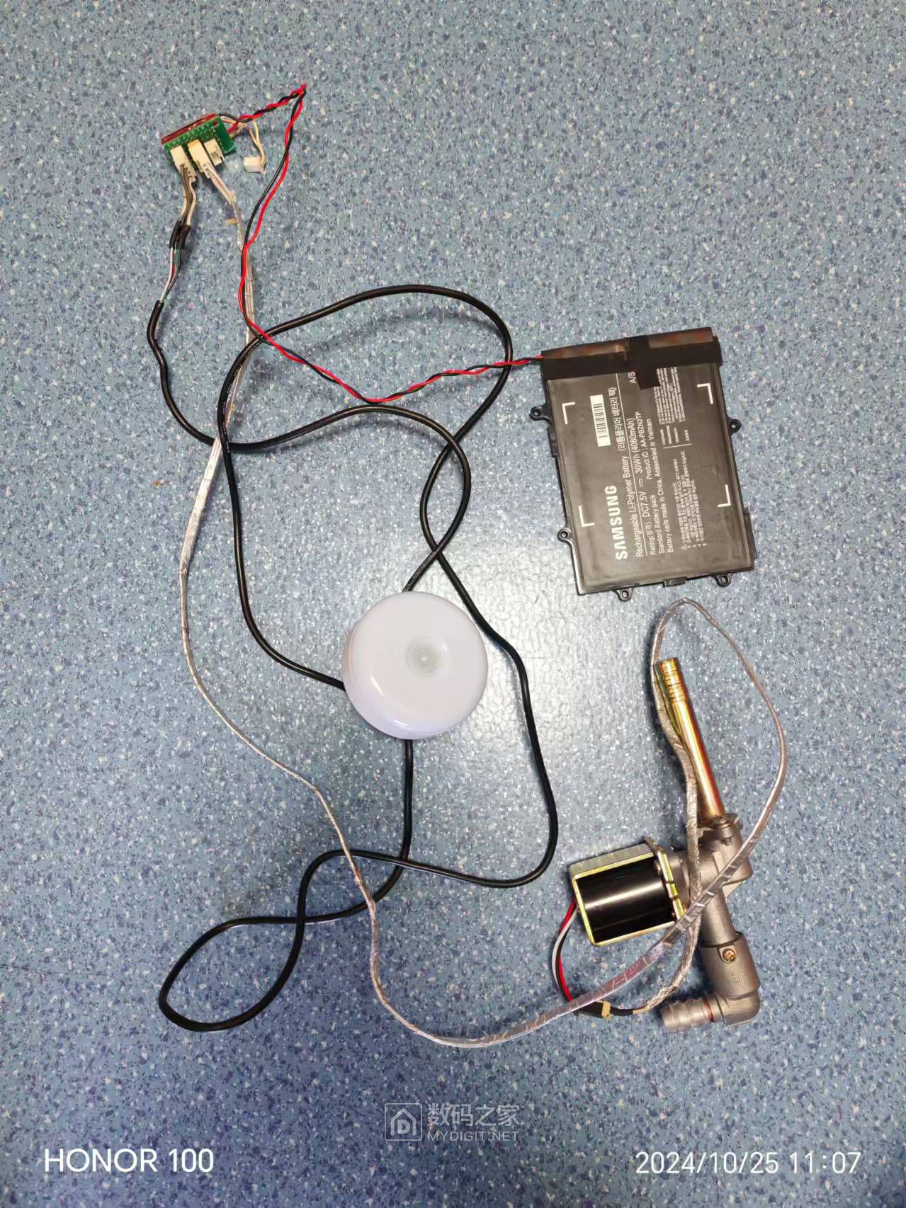

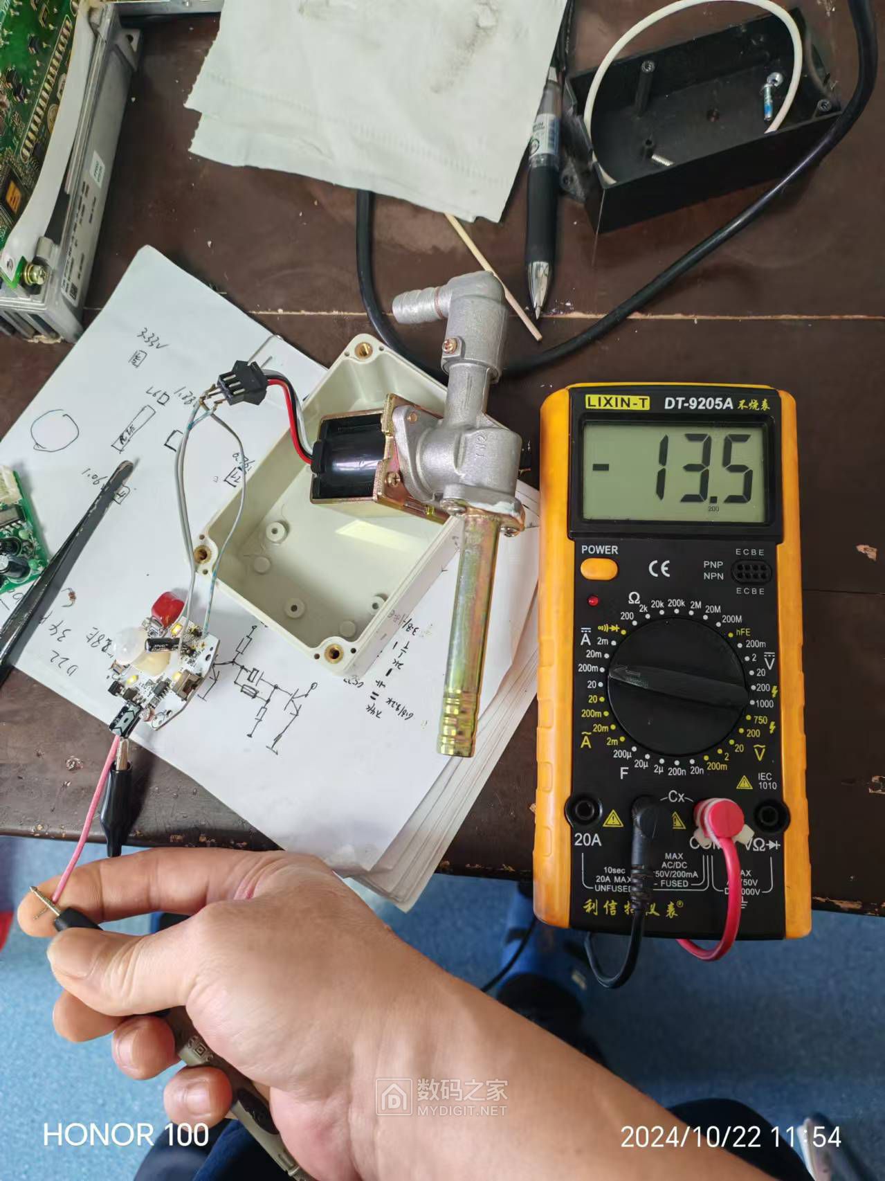

家里老爷子好几次开着火就下楼去刷DY。家里的锅被干烧几回还好没出事,所以决定弄这个玩意。之前撸的两个小夜灯一个用在走廊,想着剩下的改一改那就怎么简单怎么来,直接改。

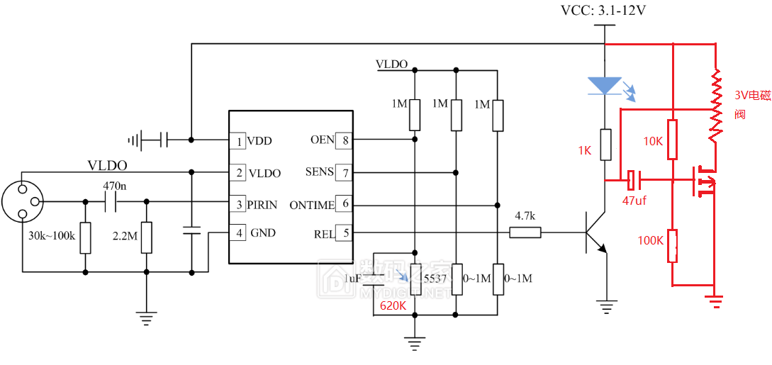

芯片使用的是NSA3182FT100,加装一个PMOS管做做功线圈延时吸合,原LED管子做维持线圈驱动,非常方便。
补充,建议在电磁阀的正极加装1-4.7欧姆电阻做缓冲

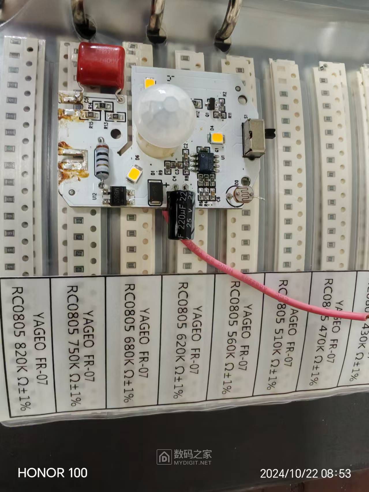

红色是加装的元件,利用电容充电做微延时,原LED灯限流电阻改1K可以当做指示灯使用。充电使用4056小板,电池加装电池过欠压保护板。

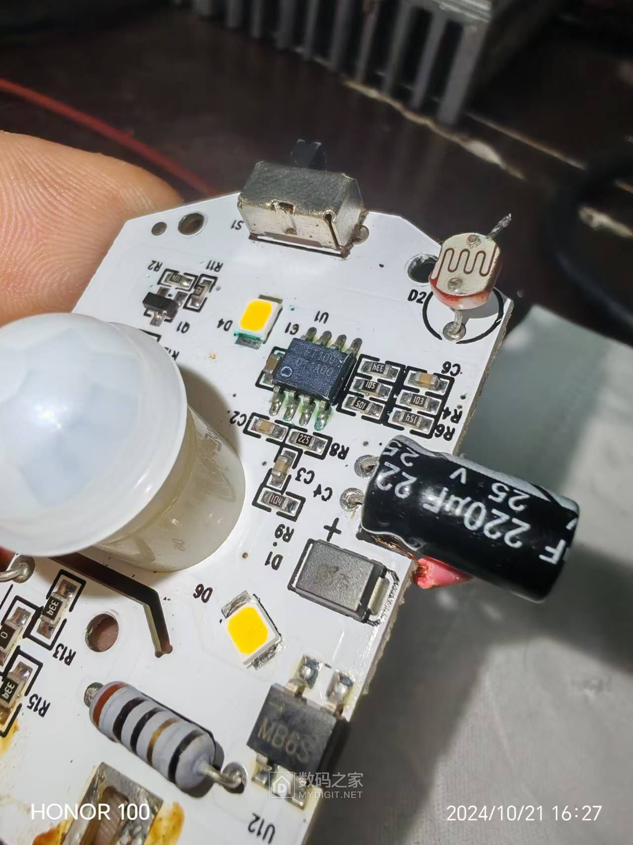

芯片型号
改延时电阻,选用的620K实际测试时间有点长19分钟左右。

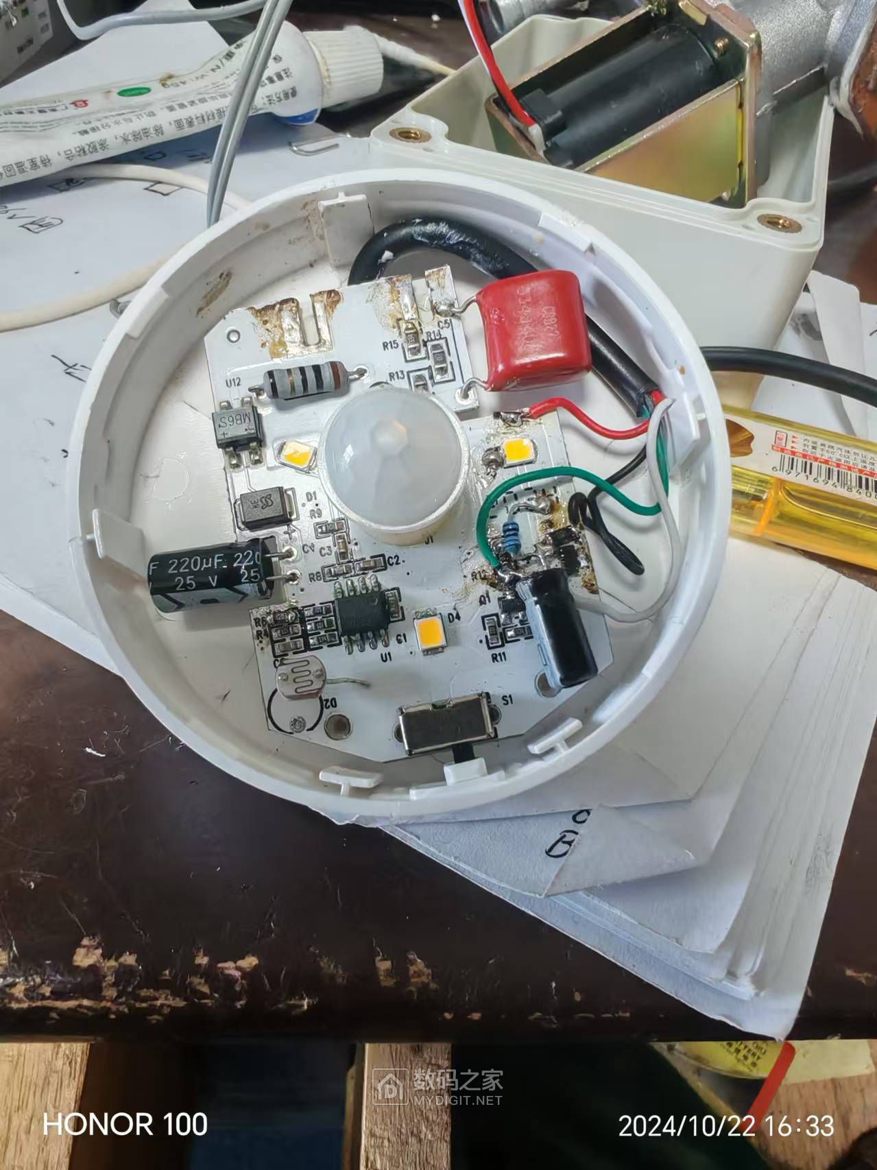

糟糕的飞线和加装的元件。
测试吸合功耗13多MA还行。

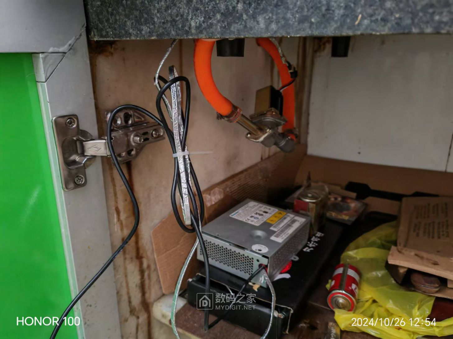

整体连线,电池是同事三星笔记本怀孕电池,有一半是好的,加以利用。

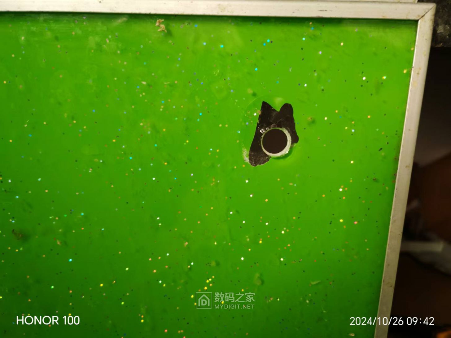

在门板打孔,完美。
穿线,结果突然爆裂,丫的用的是钢化玻璃

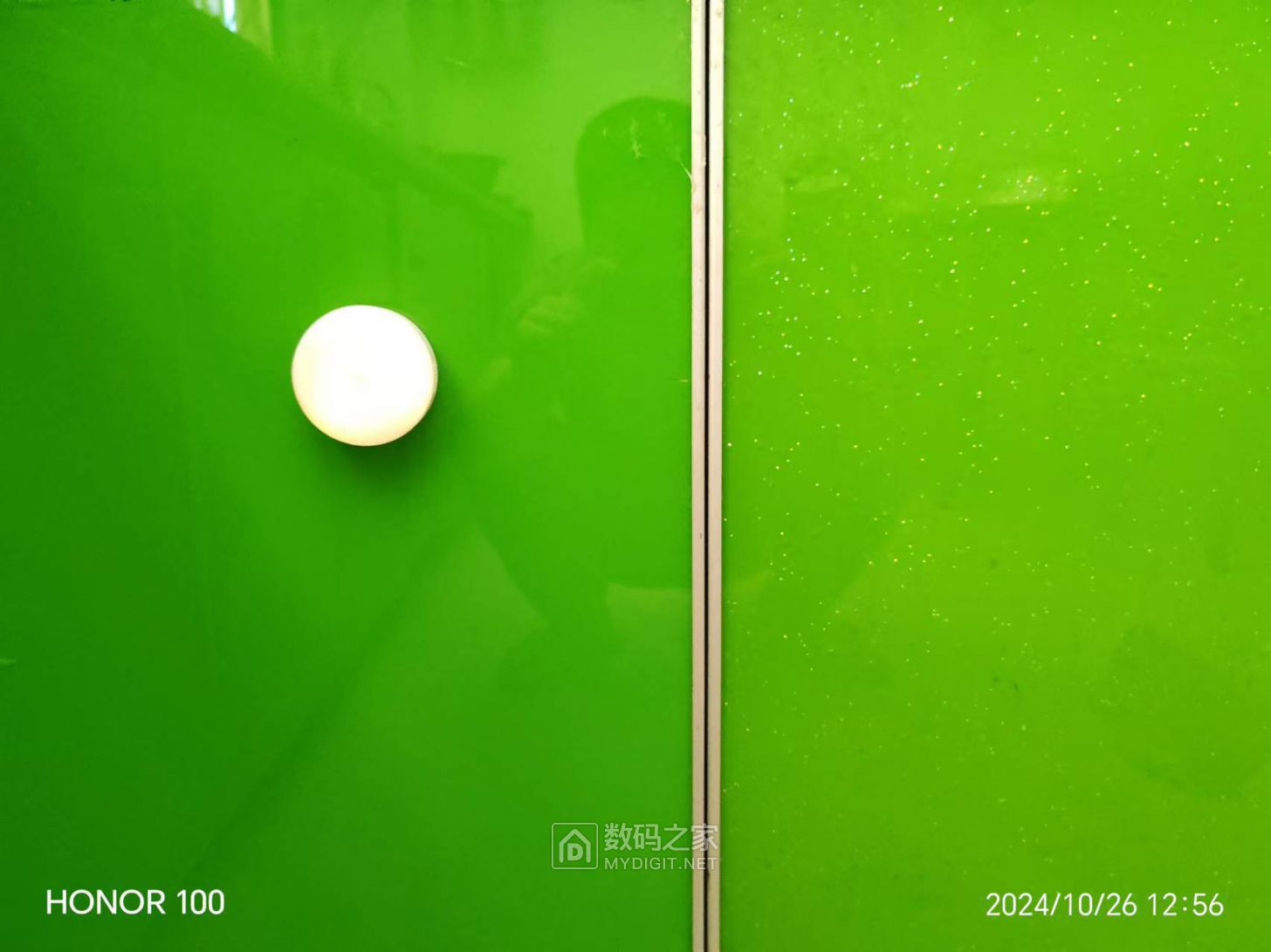

没办法,外面买了块5MM厚的玻璃,用手喷漆上漆,看着颜色还行。
内部连接管。盒子临时用了个电源外壳。
原来的开关可以关闭,本来想改两个延时设定,感觉没必要。

没图,没图,哦,原来是玻璃被打爆了。。。我说龟仙人的冲击波这么厉害呢
 楼主| 发表于 2024-10-28 10:32:00 | 显示全部楼层
几米小山 发表于 2024-10-28 10:27
没图,没图,哦,原来是玻璃被打爆了。。。我说龟仙人的冲击波这么厉害呢 ...
发帖的时候不知道图片怎么没了,重新编辑了。

安全第一,橱柜门玻璃应该是玻璃钢的,冲击钻不能直接打。

感觉橱柜下面又有可燃气,又有电直接控制燃气,感觉很危险。看能不能用成品燃气报警装置,再加上检测开火的装置,定时报警,能不能好点。

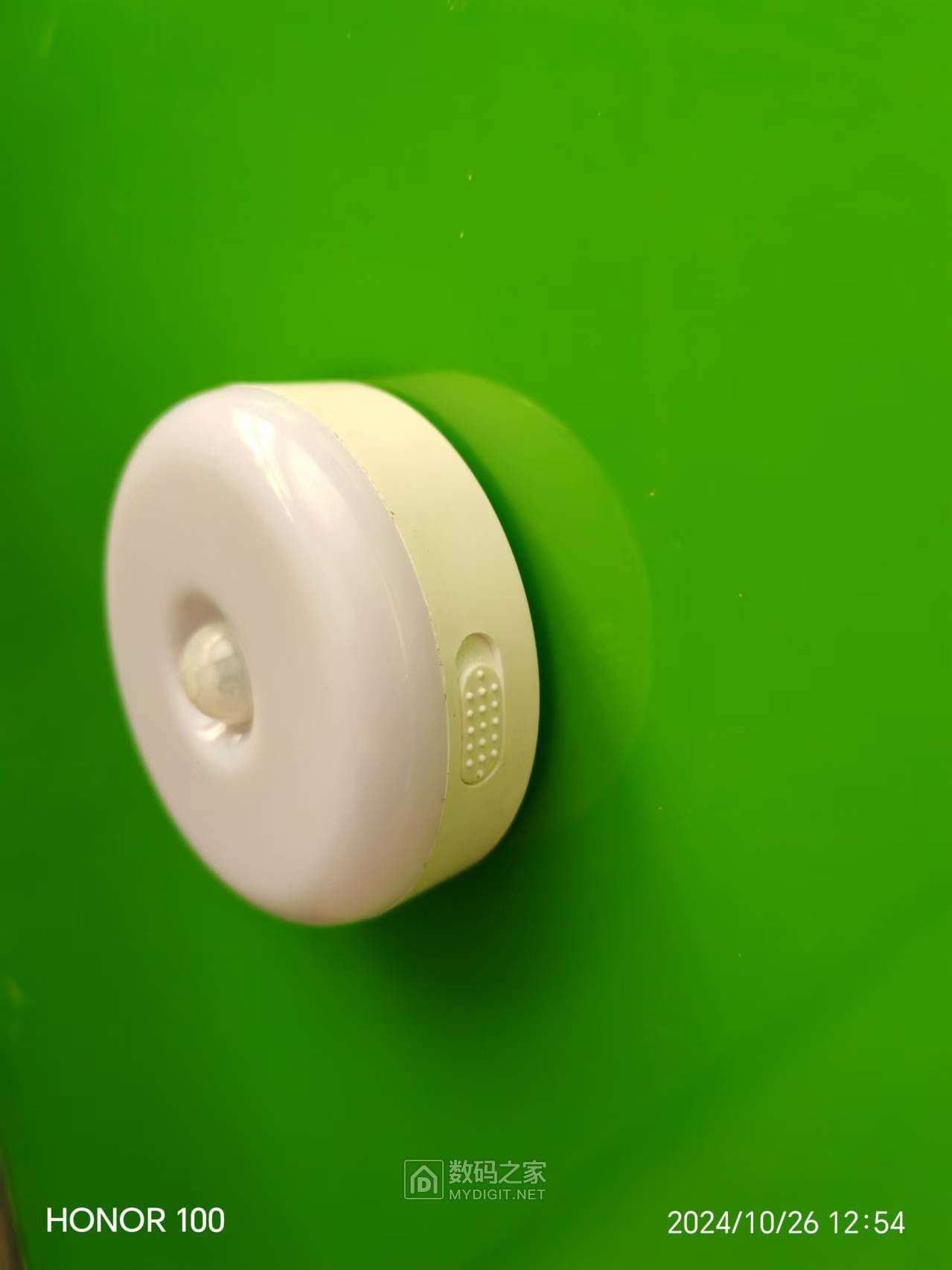

不会,延时设置的20分钟,有触发信号时间会重新计时,芯片是这么介绍的。人在厨房走动就能触发重新计时,如果人不在计时到就关闭电磁阀。

在厨房一般不会坐着20分钟不动,洗菜,备菜,洗锅碗瓢盆,我测试过动下手或转身就能触发了,这芯片触发灵敏度也是可调的,很方便。

柜底又是电、又是气,而且气的接头还多,又没有检测装置。感觉隐患比较大。
个人建议取消切断阀,改为联动大音量报警器,检测机制改变一下。

钢化玻璃什么钻也打不了孔吧

这个改得不错,防止干烧,如果只把感应头引出来就好看了

原来如此,这个创意不错,炖汤什么的时候可以通过开关来关闭触发装置吧?

问题不大,电压很低,燃气热水器也是电气一体。电磁阀用的就是煤气炉头的电磁阀。电池是放在隔壁柜里。预留的线很长。

需要使用金刚砂磨钻加水冷却磨孔
