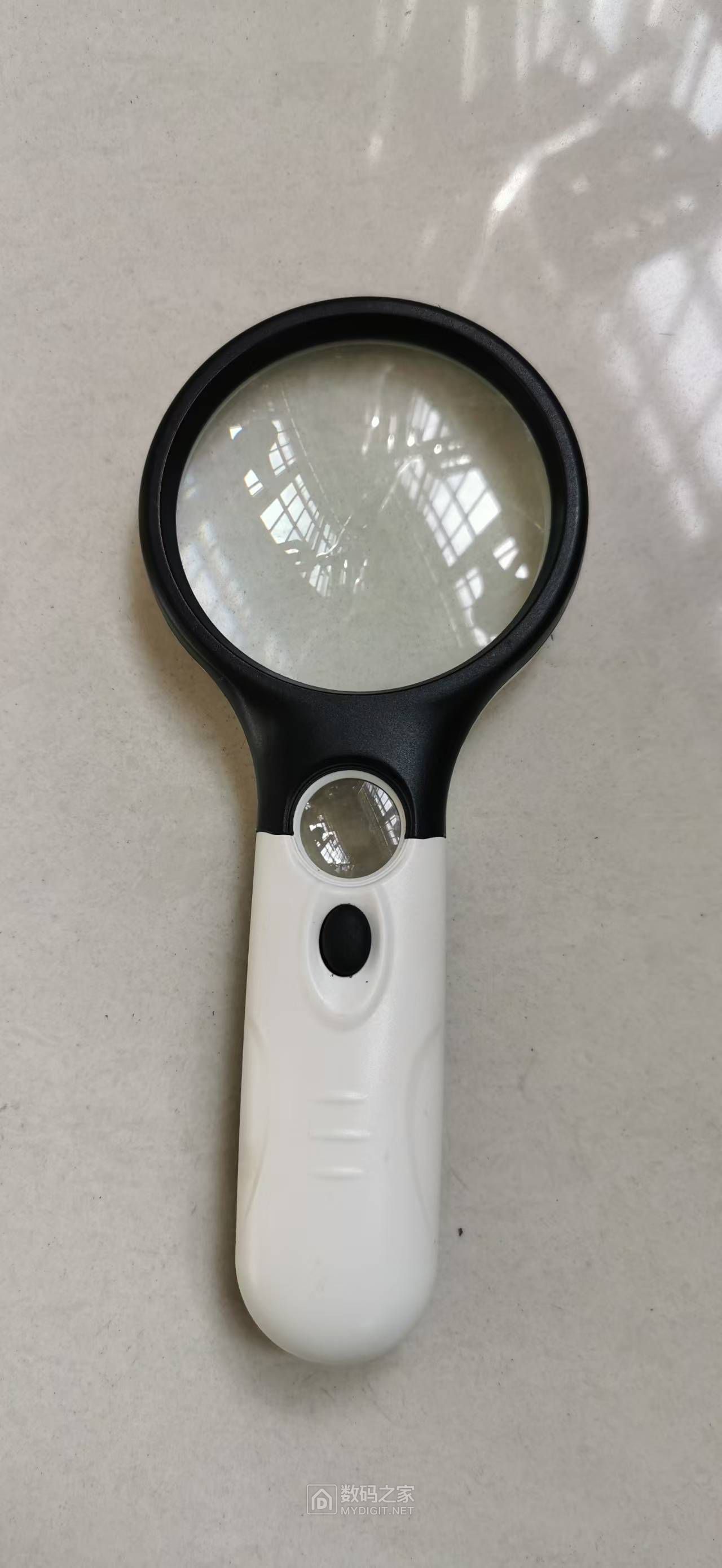

这个放大镜应该有人还有印象,是当年论坛上某位商家推销的时候购买的,可以说在日常折腾中帮了不少的忙。
不过这放大镜老早之前照明开关就接触不灵了,照明LED一直闪烁不停,只是一直也懒得搞,昨天再用起来实在受不了了,就打算拆开维护一下。

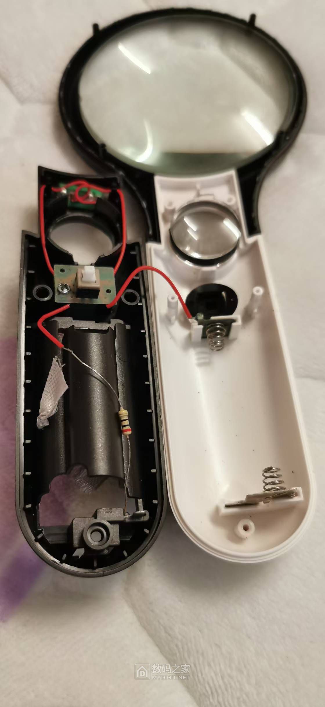

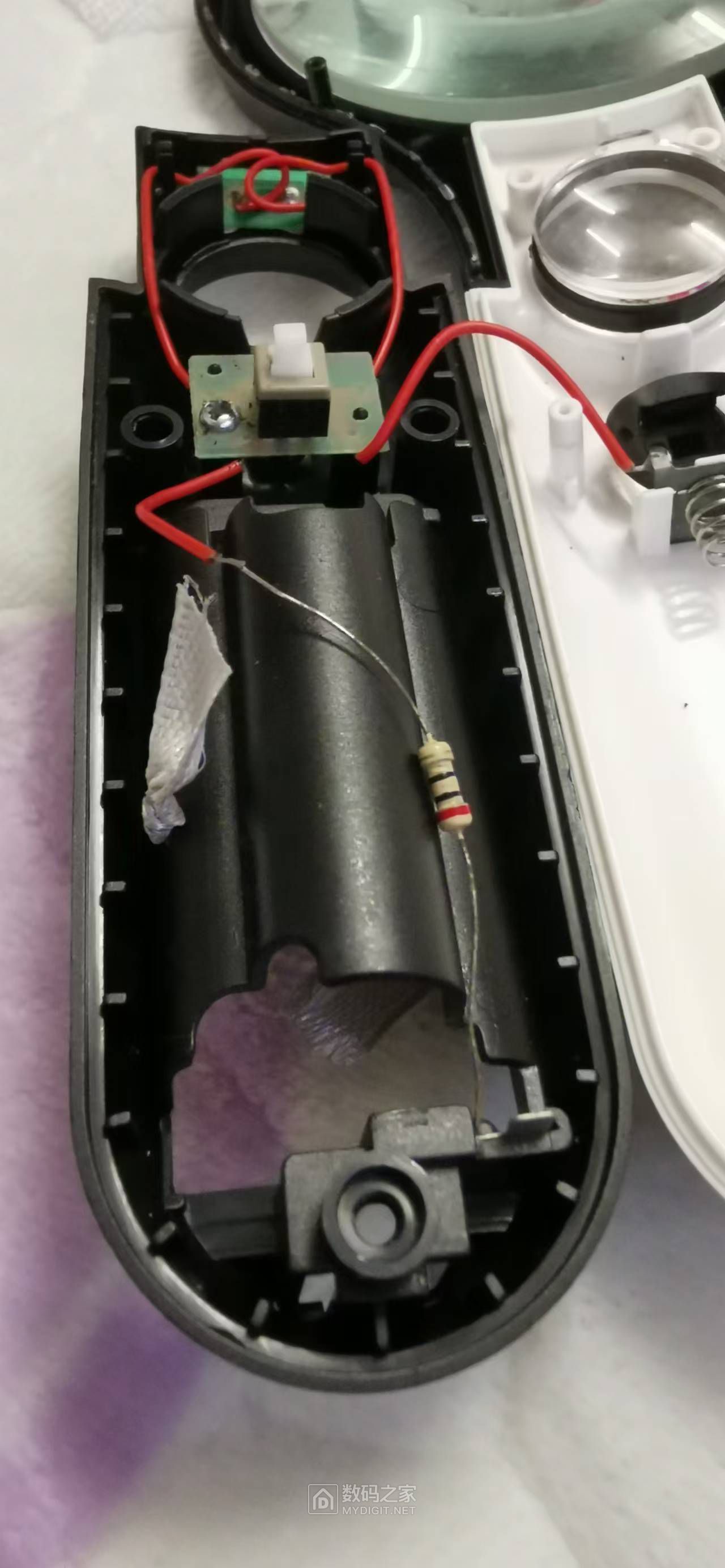

电源是用了3节7号电池4.5V的电压,里面加了个降压电阻,不知道当初为什么不采用低压LED,这样就可以使用2节甚至一节电池了,机械模具和电路都可以简单化。

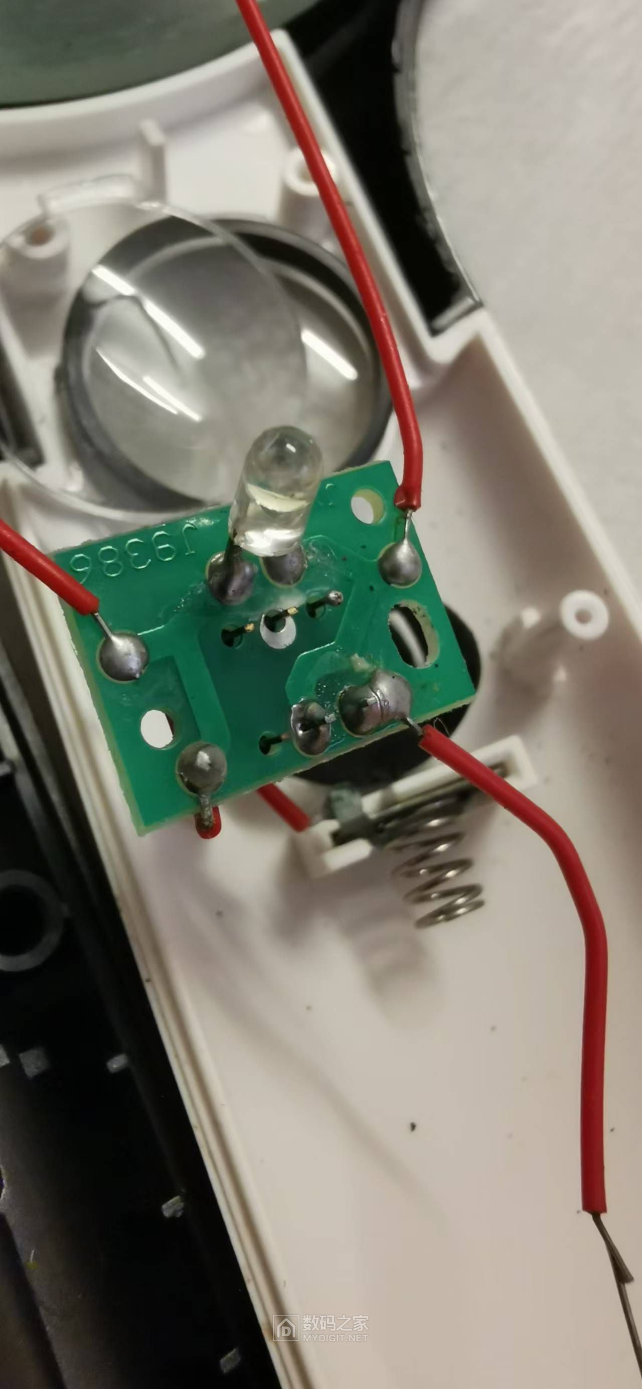

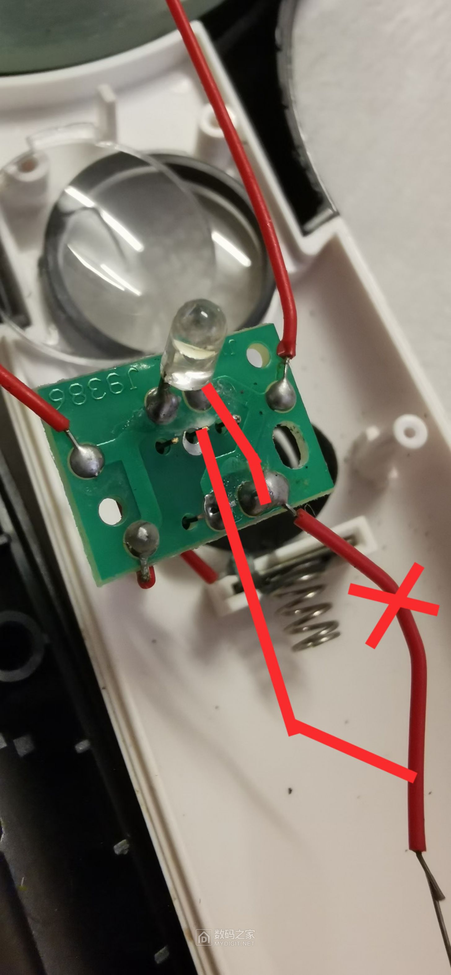

这开关设计也有问题,明明有两组触点,为什么不把两组触点并联起来增加可靠性呢?如果改成后面那样并联起来,顺便调整一下布线不是更简单吗?
找不到新的按钮开关替换,只能把两组触点并联起来增加接触可靠性,顺便喷了点WD-40,装起来接触不良的问题完美解决,收工!

拆都拆开了为什么不改成18650供电,电压刚刚好
发表于 2024-10-30 13:46:19 | 显示全部楼层
看样子电池有漏液弹片都生铜绿了

 楼主| 发表于 2024-10-30 14:03:10 | 显示全部楼层
考虑过,18650塞不进,还找了个17500也塞不进
