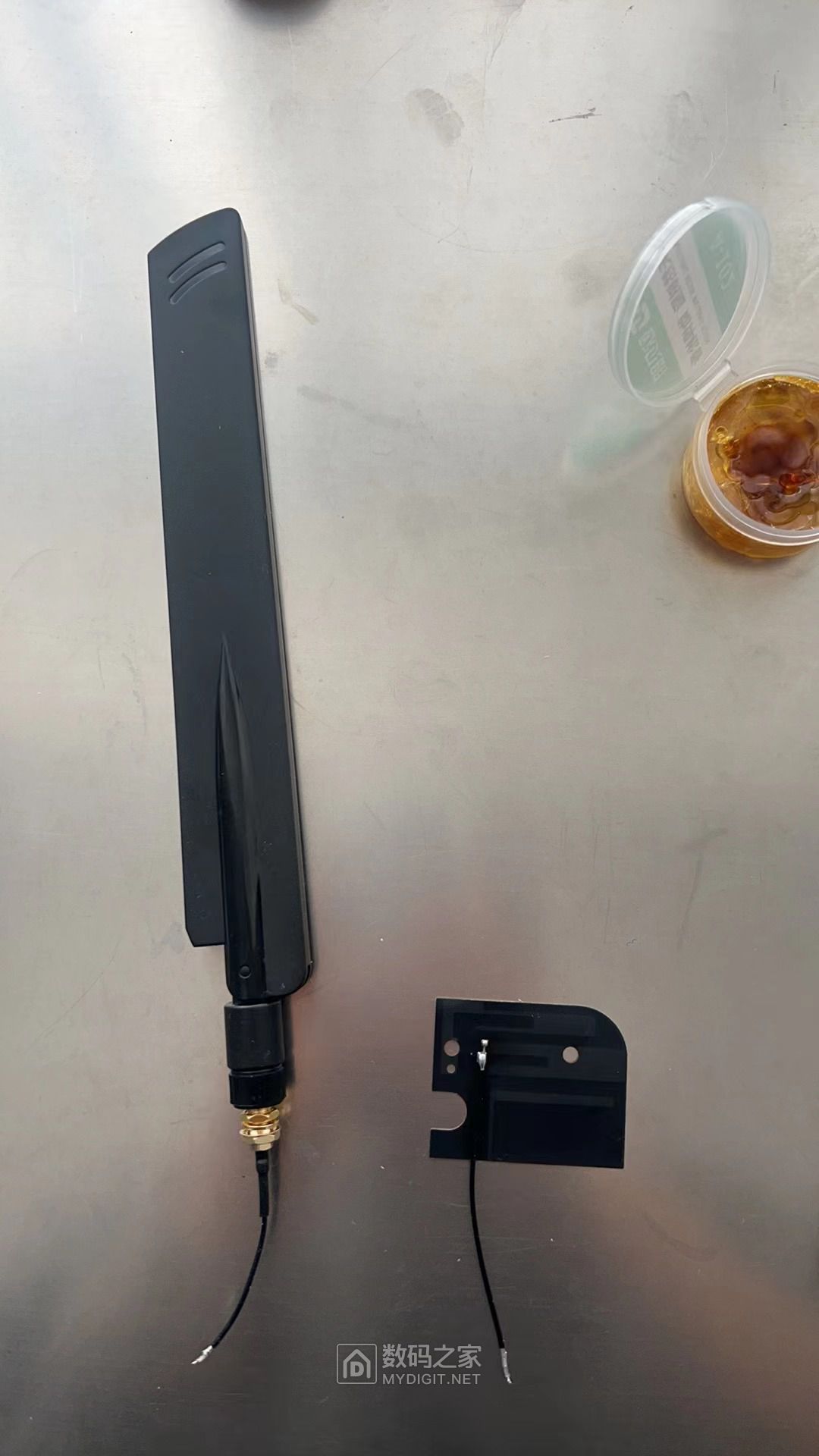

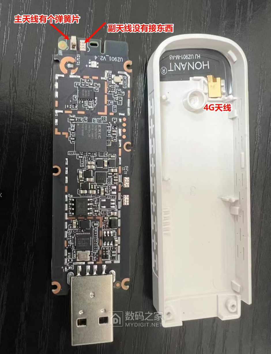

手上有一个 中兴微的板子,想着改个天线。
买了2个天线,1个是18db胶棒天线,1个是10db的fpc天线

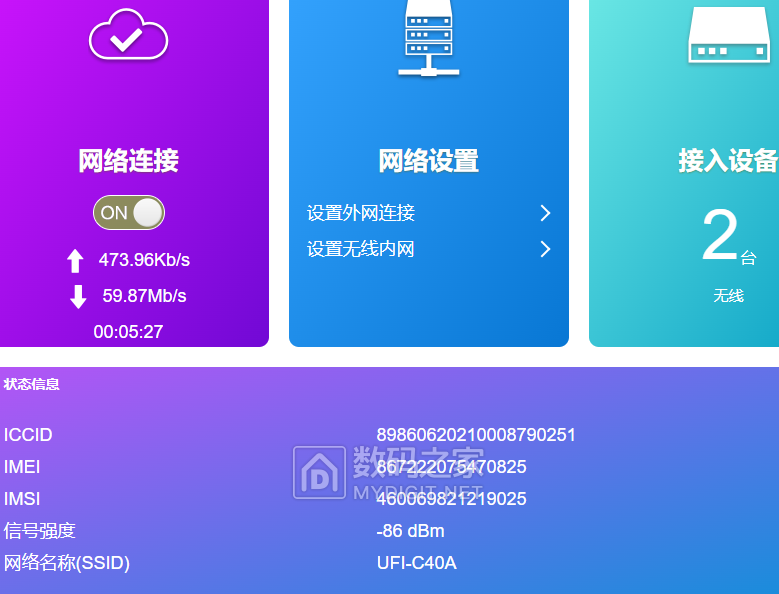

原厂天线测试情况,可以达到5MB/s,非常不错,但信号强度-86感觉不够强
于是测试了几种接法,全都不如原厂。
改1,胶棒天线,主芯接主天线触点,屏蔽线接副天线触点   -84db  下载为500k/s
改2,胶棒天线,主芯接主天线触点,其它不接, -94db,下载为1M/s
改3,fpc天线,主芯接主天线触点,其它不接, -88db  下载为3M/s
改4,fpc天线,屏蔽线接主天线触点,其它不接, -92db,下载1M/s
改5,焊回原厂弹簧片, -90db,下载2M/s
这是为啥啊,是我焊锡过期了吗??是我天线买错了吗? 求大神指点!!!

微波的东西,是要做匹配的,否则损耗,驻波都会变化,导致效果不佳。
原厂的一般是最廉价,最具性价比的。

这个东西改天线一般情况提高不了网速。除非是信号太差原天线没法用的情况下。翻翻我以前的帖子,改过几个随身WiFi天线,信号强度有提高,网速没有。贴个不同的散热片都影响巨大。你这个棒子虽然是WiFi6但是射频前端缩水了,也没有屏蔽罩,滤波和抗干扰能力都很差,国产这几个方案这方面不如高通

阉割了分集天线,连射频IC都没有的,焊个天线上去网速能快就有鬼了
简单科普一下 移动WiFi的蜂窝无线射频结构
第一层:单天线和双天线,
单天线不用说,双天线是多一路分集天线,可以补偿一些无线功率,发射接收信号就好一些,最大下载峰值速度也就大一些(不是翻倍增大)
这种就是只有主天线,分集天线部分直接空焊了的,
这种机子你怎么加天线都是没用的
因为瓶颈在发射功率不在天线,
就那点发射功率,你换什么天线都没用
形象的说就是1X1单天线,跟2x2双天线区别
下面是双天线结构,红色的为主天线射频电路,绿色的为分集天线射频电路
相对单天线来说,双天线有着更强的信号接收和发射能力(分集天线也具备发射和接收能力)
但是呢,不要以为双天线就快~~这里面略微有点水深但是也不深
