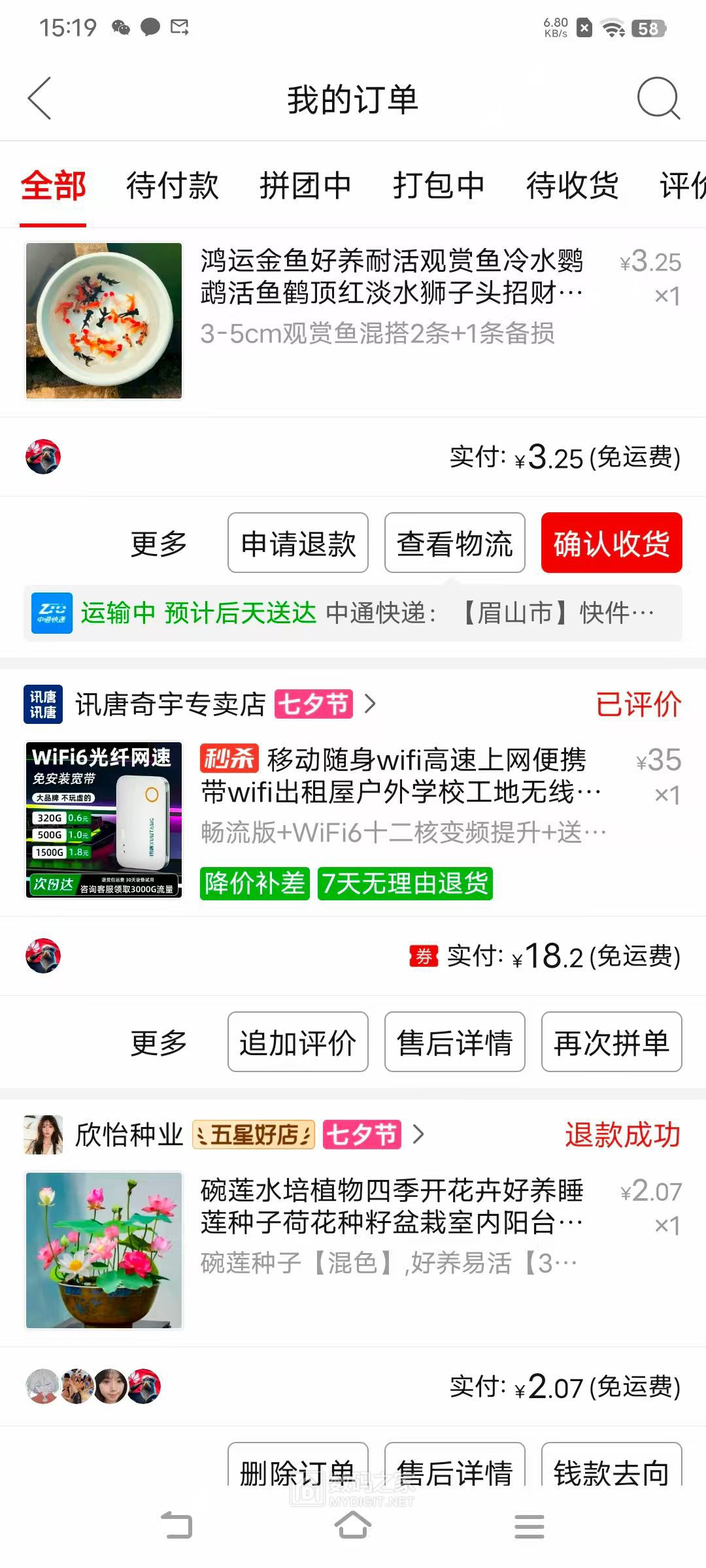

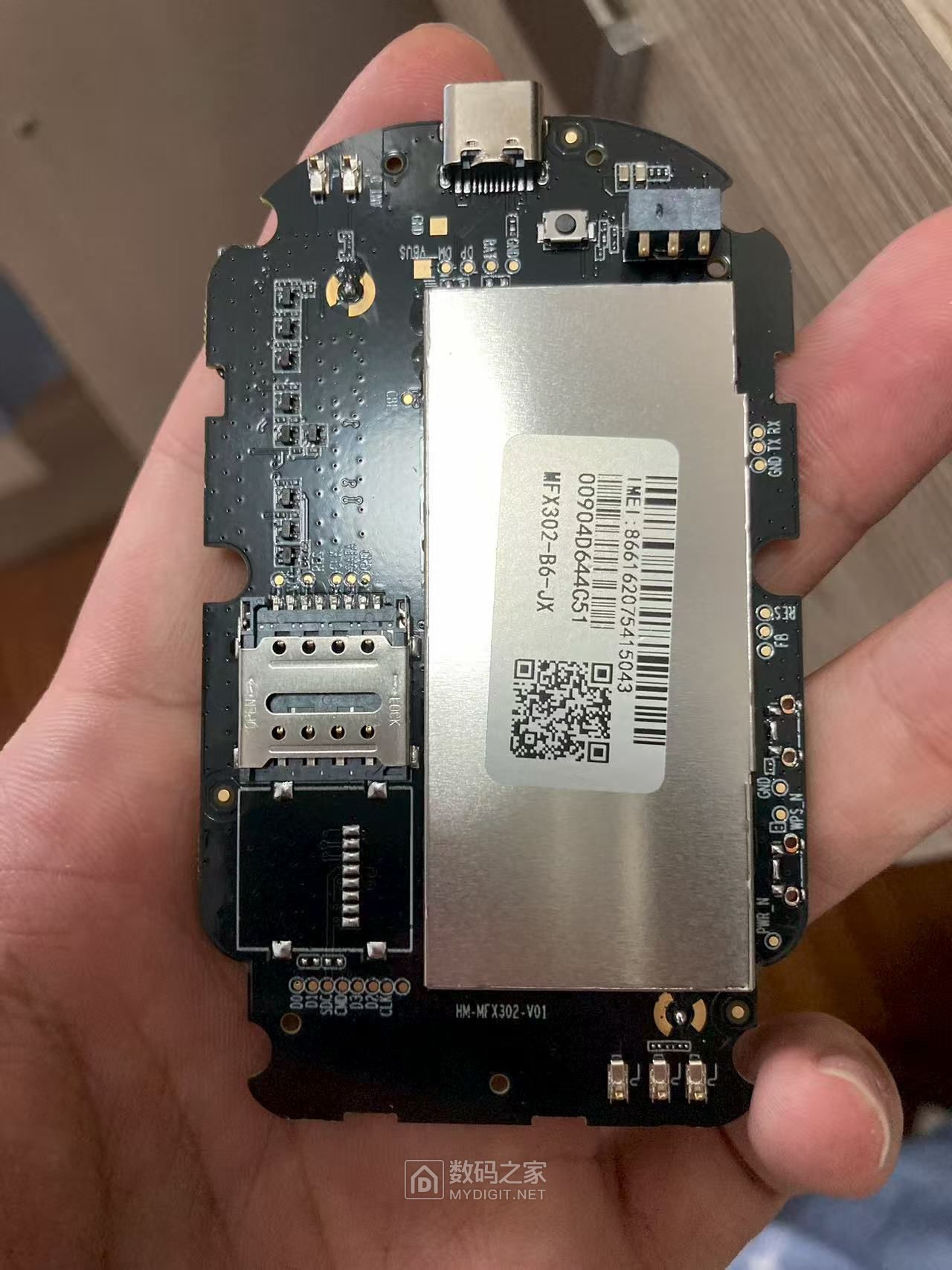

初中班主任问我随身wifi的事情,随身wifi基本都是跑路骗人的,自然不能随便推荐,东北的流量卡也都很坑,没有南方划算,想到当年老师特别关照我,还把我跟初恋女友调到同桌,这忙必须帮!但手里只有白嫖卡,没有电池机了,只有一个410棒子,棒子出门用自然是不方便的。果断坑多多找一个中兴微外观的机器下单,到货后竟然是高通410!本来是想退货的,因为电池不好用,充不进电,没电池也不开机,但我忘了,深圳快递很颠,有电池的不收,那就研究研究吧。幸好手里电池多,测试了一下,切卡、改IMEI,没问题,没出现关WiFi或者关RNDIS的情况,可惜这机器不支持电信,只能用移动卡了。
开机的时候快点下手,使用星海助手可以修改IMEI,端口和ADB默认是开的,很好。
有root,但是shell阉割了很多东西,懒得搞,反正只是上网用。稳定性还不错,唯一缺憾就是不支持ipv6。
上果照,自带卡槽,很方便

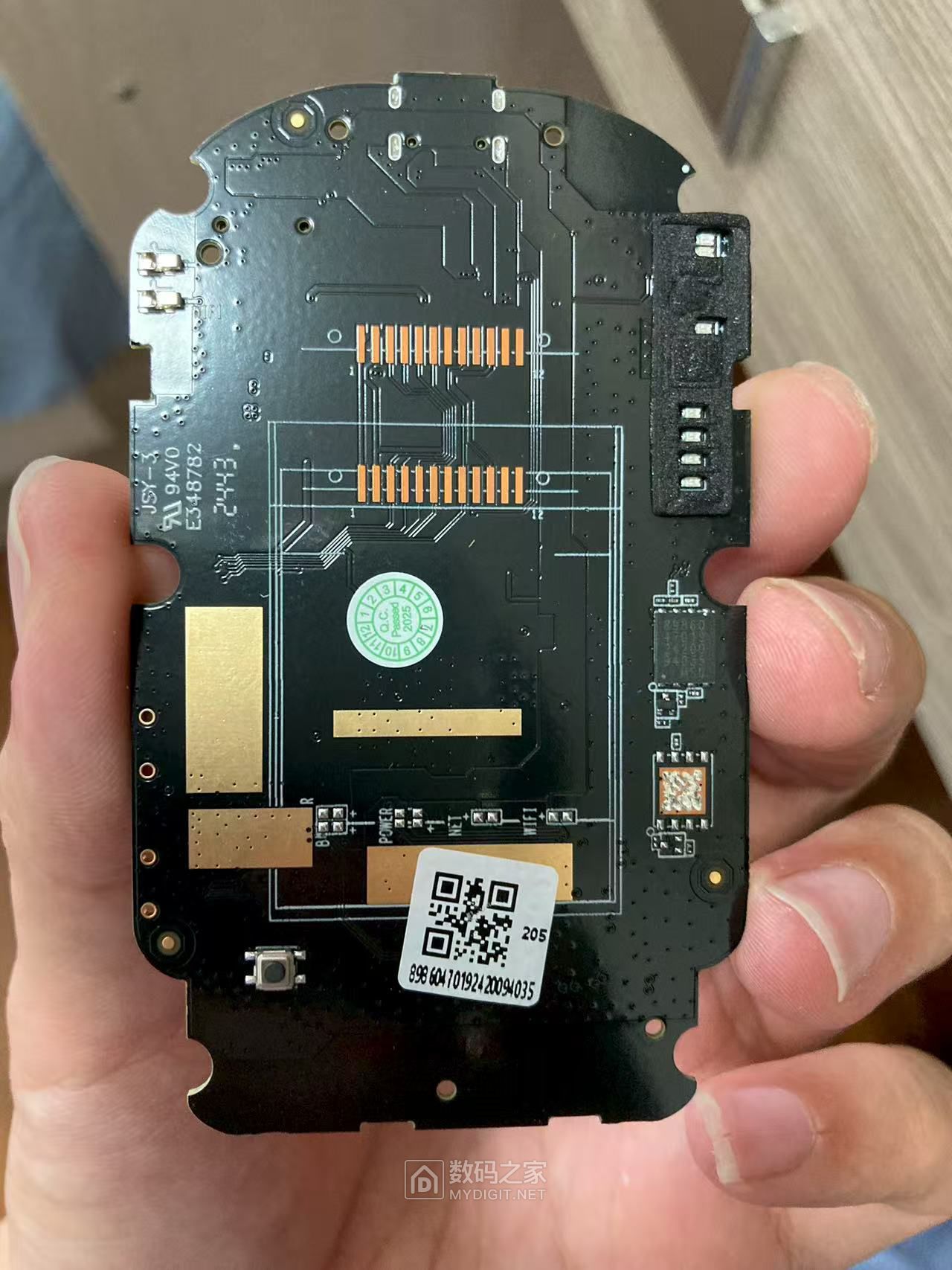

背面预留了屏幕的焊盘,固件好几百M,应该是支持的,有兴趣的坛友自行测试
购买地址:坑多多搜索讯唐奇宇专卖店,广东地区慎重下单,万一发的不是410,退不了
