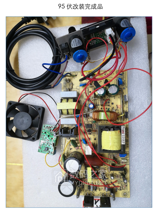

明纬开关电源 S-350-27 改可调 0-95V 0-7A 教程
发表于 2024-11-28 17:08:40 | 显示全部楼层 |阅读模式

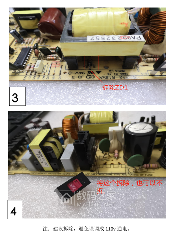

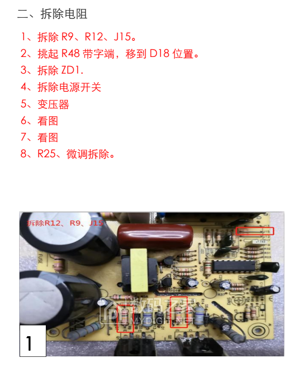

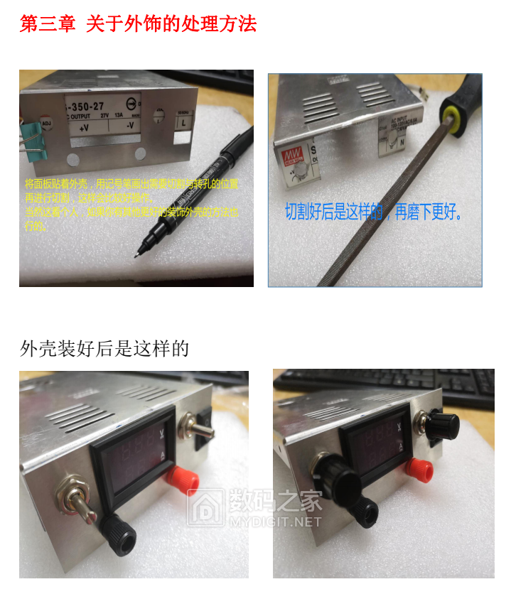

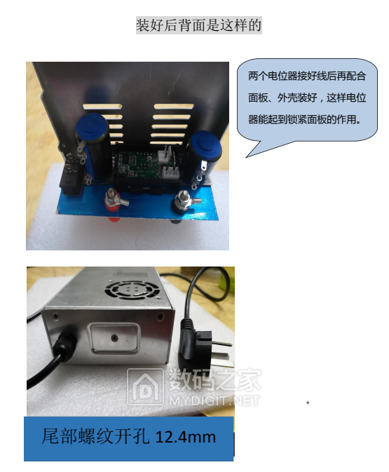

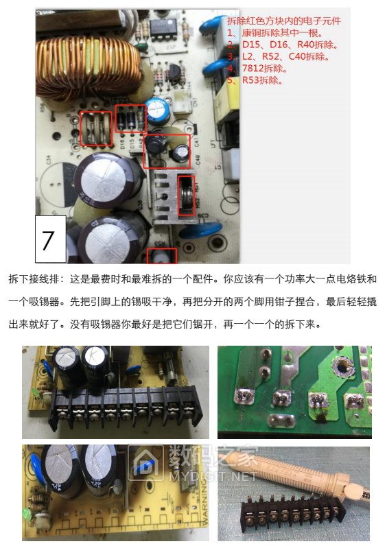

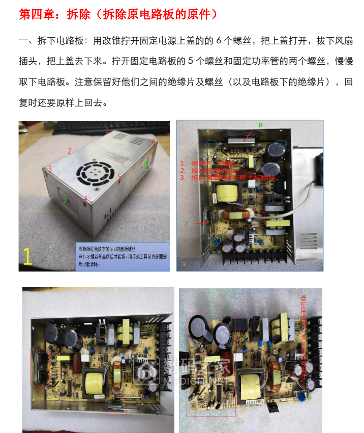

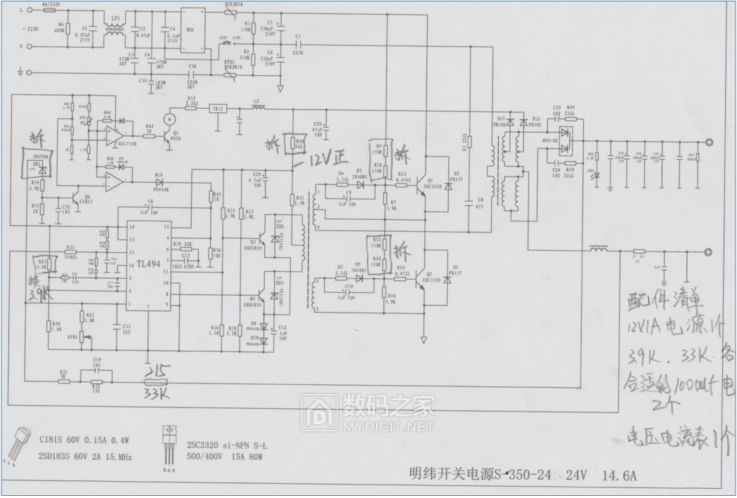

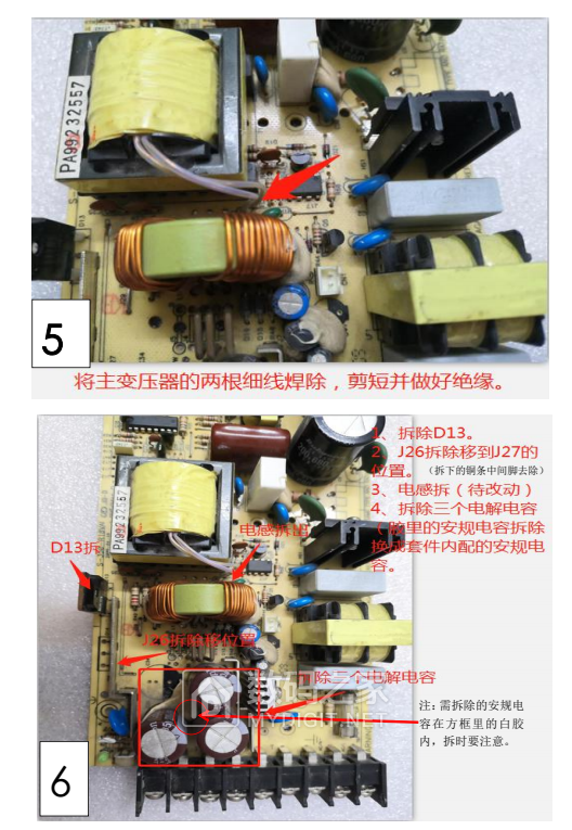

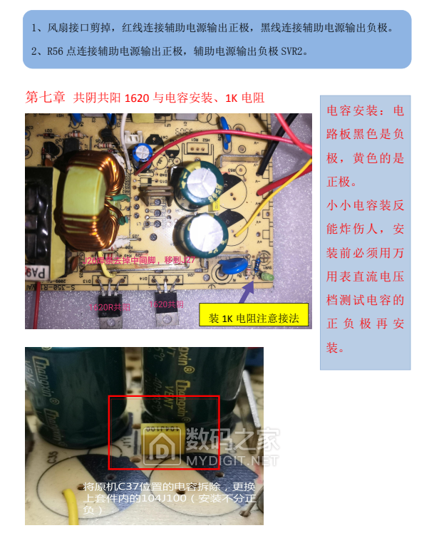

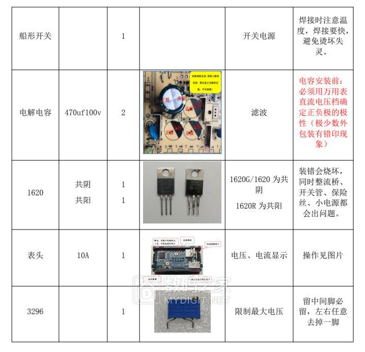

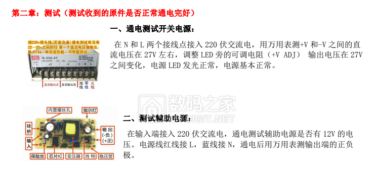

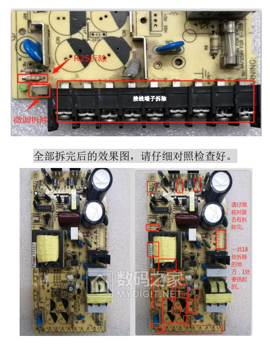

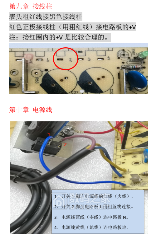

本教程为直流可调电源“正品台湾明纬”拆机件开关电源 DIY 成品改装编写,电源输出0-95V、0-7a 连续可调,额定功率 350W。可限压、限流,铝合金外壳体积小巧、重量轻,方便外出携带。电源性能稳定。铝合金面板高档精美,拒绝裸露带来的安全隐患,且带有数码电压、电流显示,采用高精度多圈可调,调节精度高。具有短路保护,性能优越,用途广泛。
(明纬电源教程改装仅供有经验的爱好者参考,请详细看完教程后再操作,安全操作谨防爆炸伤人,小小一个电容都能炸瞎眼,万事安全第一!)
改装套件均选用优质元件,一切为了稳定工作,价格已经最低,欢迎比价。

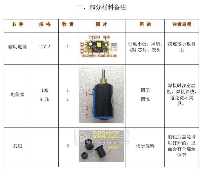

一、主要适用于:各类汽车、电动车电瓶、锂电池充电、车载 DVD 机、收音机改家用音响供电、电脑主机、路由器、光猫、硬盘盒、电视盒、电源液晶显示器供电、充电宝、手机充电、也适用于直流设备、直流电机无极调速、LED 无极调光、化学电解电镀、各类维修、科研测试、学习实验、电子仪器等等,一台顶多台,更多用法等你发现。
二、使用说明
1、先确认并预设所需要的电压、电流后再接入负载、正、负极不可接反、短路、使用完毕后先断开 220v 交流电源再断开负载。
2、请认真核对电流、电压及功率。总功率不得超过 350W。
总功率=电流×电压(例如电压为 80v 电流为 4a 时 80×4=320w 可长期稳定工作。总功率切不可超过 350w,超过必烧。

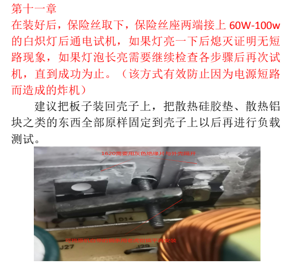

三、安全注意事项
1、为避免危和使用者的安全,在使用本电源前请详细阅读本手册,并严格遵守安全警告信息和机身操作说明来使用电源。
2、本电源仅限室内使用,接入市电后不要接触可能存在地电势裸露的金属外壳、端子、输入输出口、引线夹等。通常使用绝缘材料,保证身体与电处在绝缘的状态。
3、不要在高温、高湿、易燃和强磁环境中存放和使用,注意防水、防尘、防摔。不得随意改变电源内,外部线路以免损坏电源和危害您的人身、财务安全。
四、免责条款
1、本教程如有改变,恕不另行通知。
2、本人不承担由于用户正确与错误操作及使用所引起的事故和危害,使用本电源所带来的一切后果自负。
3、本教程所讲述的功能,不作为将本产品用作特殊用途的理由。
4、本电源为二手拆机改装,可能存在外观瑕疵、划痕等,不能作为退换货的理由。一经售出不退不换,请知悉!

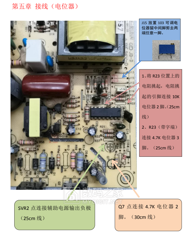

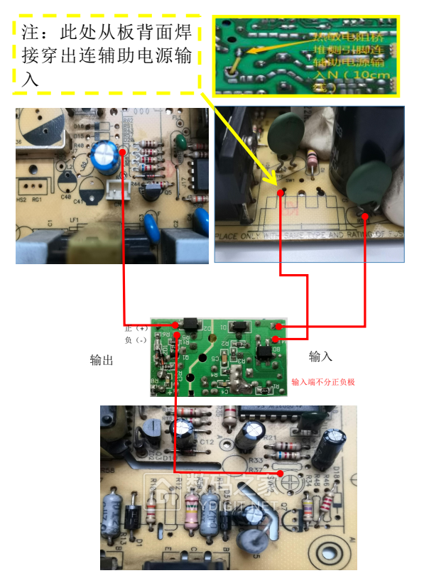

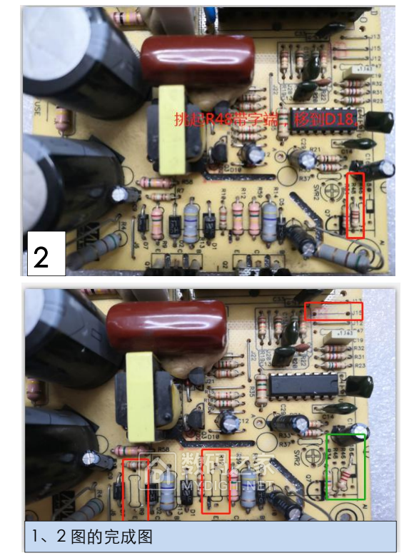

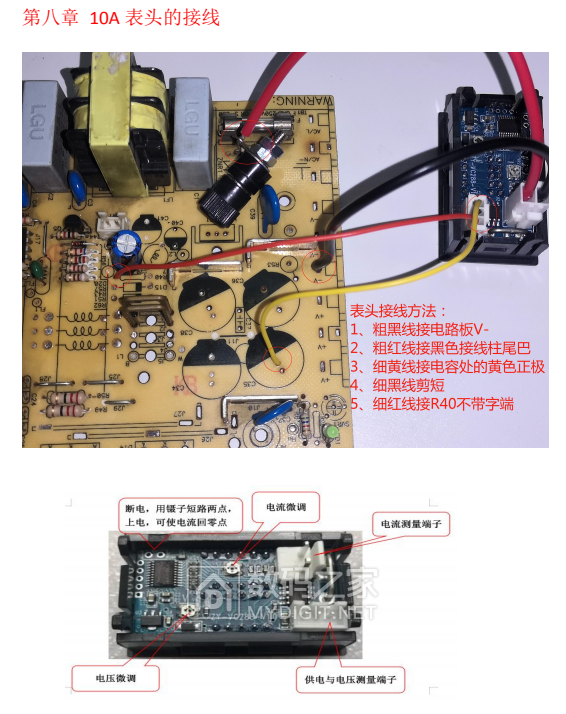

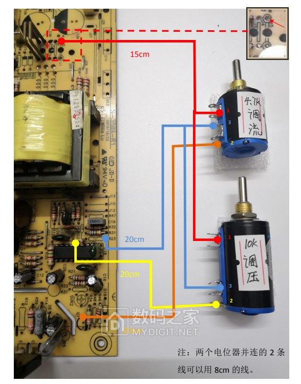

操作说明:
调电压:
1、调流旋钮需顺时针转动几圈
2、调压旋钮顺时针转动即可正常调压
调电流:
1、调流旋钮需顺时针转动几圈
2、调压旋钮顺时针调为 5V 电压
3、调流旋钮逆时针锁死
4、使用普通电线一根持续搭接在输出正、负极上
5、调流旋钮顺时针转动即可正常调流
电池充电:
1、空载(不接电池)调电压到设定值。
2、电流逆时针调到底,也就是向左旋转到底(防止接电池后电流过大)。
3、调好所需电压再接电池,然后调电流到需要值,此时不管电压显示多少都不要再调电压(电池不可反接!)
参与人数 1家元 +70 收起 理由

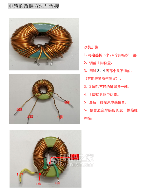

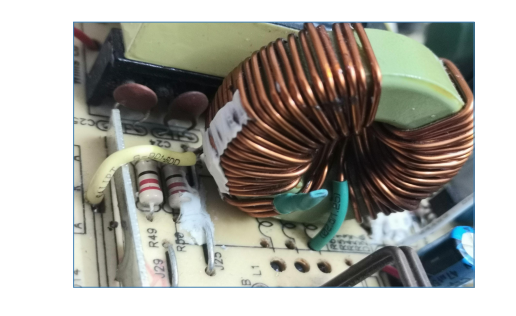

发表于 2024-11-28 22:05:46 | 显示全部楼层
不懂就问.这里的电感起什么作用?

 楼主| 发表于 2024-11-29 08:42:02 | 显示全部楼层
kgge 发表于 2024-11-28 22:05
不懂就问.这里的电感起什么作用?
电感的作用包括滤波、振荡、延迟、陷波等功能。在电路中,电感可以屏蔽信号、滤除噪声、稳定电流、抑制电磁干扰等

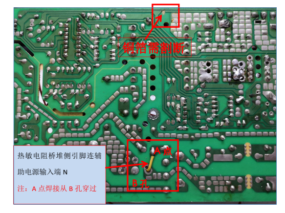

发表于 2024-11-29 22:42:06 | 显示全部楼层
谢谢分享,图文并茂,讲的很详细,看到现在很多350-27是3842控制的,不是494
发表于 2024-11-30 09:09:47 | 显示全部楼层
改装不太难
自激就麻烦
