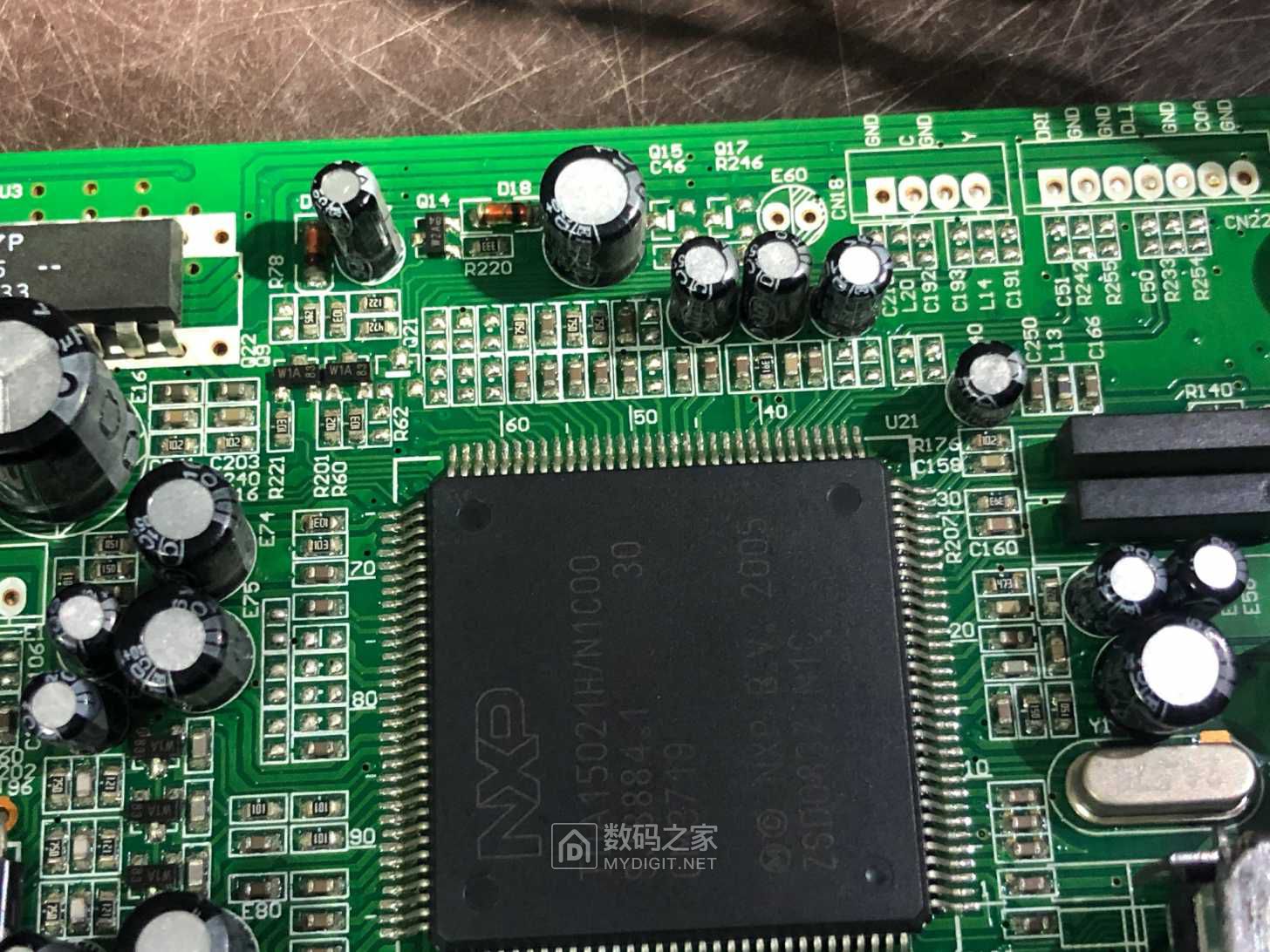

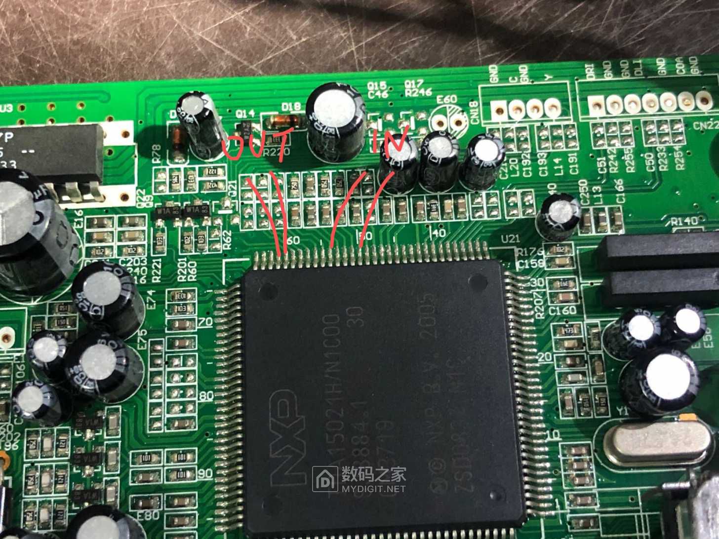

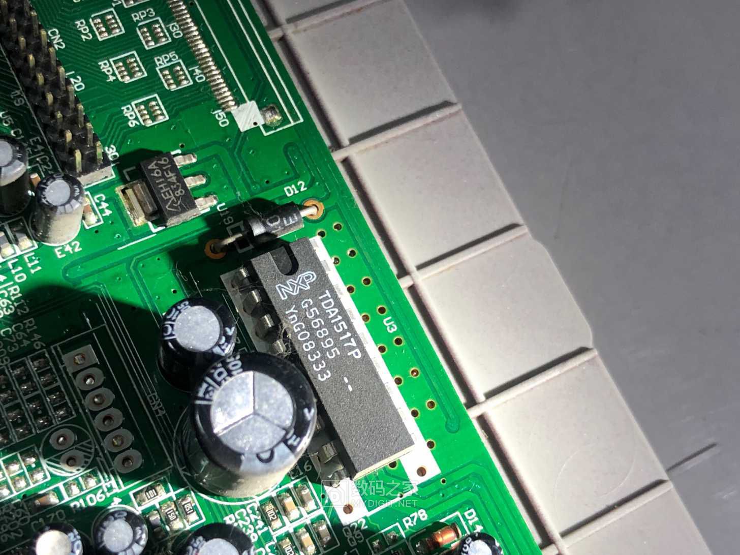

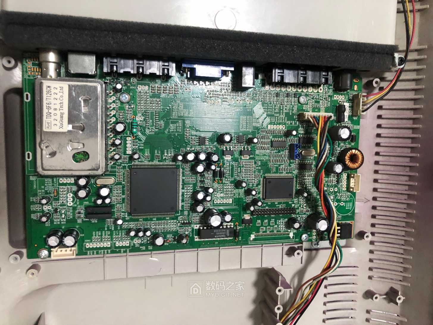

前天我捡的15寸粉色液晶小电视,估计是好几年不开机了!开机插好音视频输入后看了大约有半小时后声音变很小,但是按音量键仔细听也是有大小变化的!之后音量就没大过了!今天我拆开检查发现音频功放芯片tda1517芯片是好的!音频输入口经过几个贴片电容电阻进入到大个芯片tda15021的51和54脚从60和61脚出来经过几个贴片电容电阻到tda1517功放的1和9脚,直接把音频接到60和61脚声音很大!估计是大个芯片坏了,音频应该是先进入大个芯片调整音量大小后出来进功放的,或者是软件坏了!估计我修好的可能性比较小!

你确定从60和61脚接入音频信号后声音就很大?那这样的话,你仔细查查60  61脚到功放音频输入脚之间的贴片电阻电容。

“音频输入口经过几个贴片电容电阻进入到大个芯片tda15021的51和54脚从60和61脚出来经过几个贴片电容电阻到tda1517功放的1和9脚”
       文中提到 那几个脚,都测测对地电阻,看是不是有 电容 漏电

“直接把音频接到60和61脚声音很大”这种情况,用摇控器能不能调节音量??如果能调节音量,说明大块子TDA15021是好的,问题出在“60和61脚出来经过几个贴片电容电阻到tda1517功放的1和9脚”之间的电路,就只有几个零件,查一下就行了。
