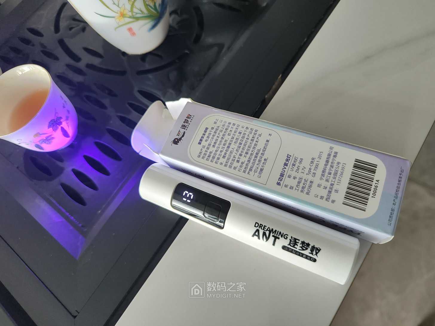

买了支UV紫外线手电,逐梦蚁ZMY-068,说是365nm,但是照出来颜色很紫(手机拍出来中间偏红)。另外这种光看一会儿就头晕是否正常。

显白的是365,显紫色的是395,我手里有个365nm的拿来照UV胶效果比395好几倍,,别信什么黑镜片那个就是用395冒充365的,

越是缺斤短两的js越说自己不缺金短两,这手电要是365我吃了它

365和395的我都有,395的明显发紫,365的颜色比较淡。
发表于 2024-12-9 07:47:26 | 显示全部楼层
看来我的是395了

395nm照绿油不行,基本照不干,颜色很紫,365nm的光看着没那么紫
发表于 2024-12-9 22:26:47 | 显示全部楼层
365的没有颜色或者很浅,395直接就是紫色的
