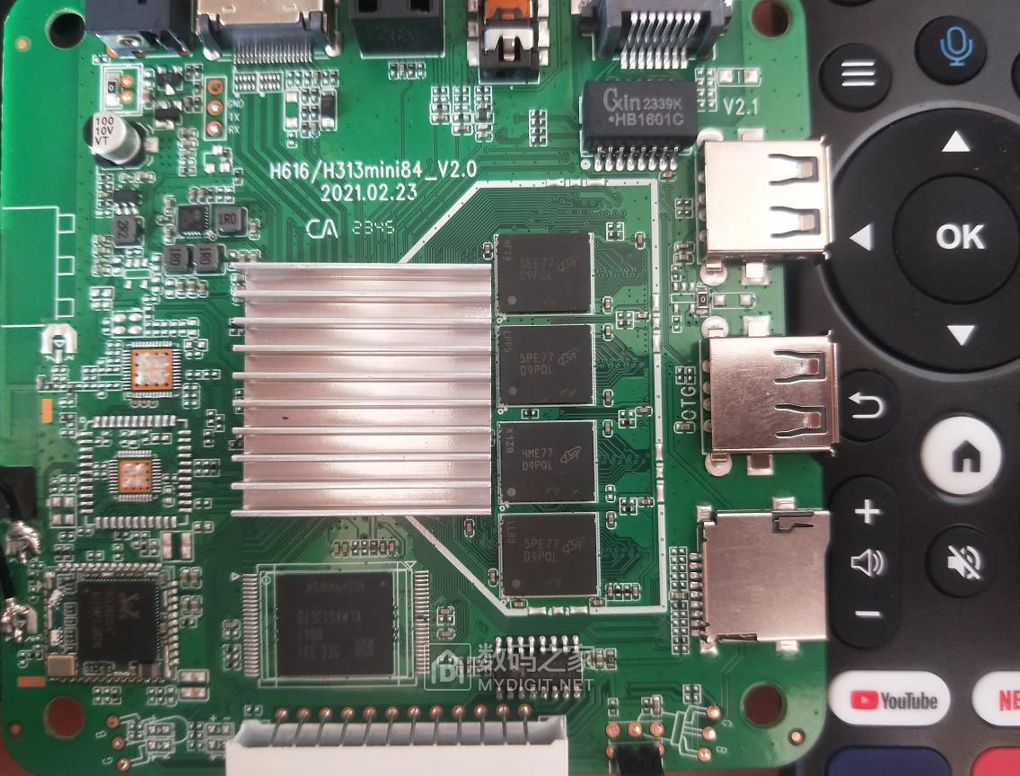

就是遥控器上带有YouTube NETFLIX按钮的, 有个数码管显示时间的这种, Android 10的系统, 无法破解, 自带一大堆软件,删掉后会自动重新安装, 感觉有后门一样的。系统优化的不好,有些卡。
焊接了UART TTL口, 能看到启动信息, 但是没有console shell输入界面, 可能需要密码才能解开,启动后按Ctrl+C有相应(说明焊接没有问题)
无法中断进入uboot,超时时间是 0
  1. Hit any key to stop autoboot:  0
复制代码
能进入recovery 模式和 fastboot 模式, 但是没有rom包。
也不会从sdcard或usb启动。
能进 adb 但是没有 root, 总之各方面严防死守没有什么可玩性。
这个是不花钱得来的,大家不要购买类似的外貌盒子。
有些盒子能root,也就可以去除里面的后门软件 https://github.com/DesktopECHO/T95-H616-Malware
没有root的就去不了了,不幸我这个没法root
附上启动信息,请问开启了SBOOT的是不是无法破解呢?

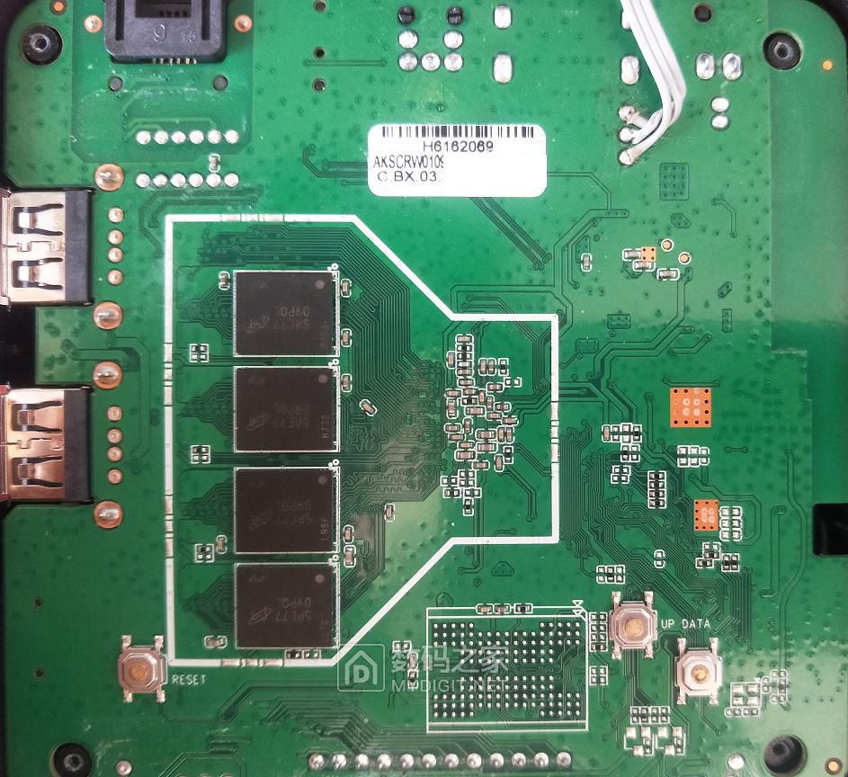

好消息, 已经成功通过fastboot搞成了砖,启动卡logo 然后黑屏。
动了 vbmeta  和 recovery 分区。 无法再次进入fastboot 模式了。
只有摁着update按钮能进一个sunxi fel 模式。 可以盖上布抬走了。

 楼主| 发表于 2024-12-28 21:41:00 来自手机浏览器 | 显示全部楼层
wy71h 发表于 2024-12-28 20:03
sunxi fel不能刷机?
没有合适的包,好像还需要高安版的包,不太确定。
sunxi fel 能运行那个 uart uboot hello 程序,串口也能看到正确显示。
在windows 上用 Phoenix usb pro 连接不上。偶尔连上一次也没有成功刷入。
