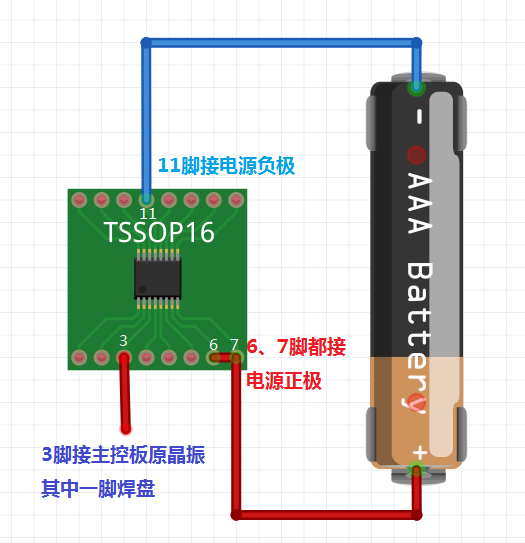

RX8025T引脚接法(学习资料)
发表于 2025-1-5 15:05:12 | 显示全部楼层 |阅读模式
其实,转接板用14pin更符合R8025T
上图为1.5伏特供电的8025AC,而带温补的8025T引脚接法一致,电压3伏起,都是6-7脚一坨锡完事
在信号处串上约30PF电容和10KB电阻,来自大佬们的经验分享

发表于 2025-1-5 15:28:38 | 显示全部楼层
这是最简单的接法,也有加电容电阻的
 楼主| 发表于 2025-1-5 17:00:15 来自手机浏览器 | 显示全部楼层
oldeagle 发表于 2025-1-5 15:28
这是最简单的接法,也有加电容电阻的
你配图给大家讲讲
什么条件下,加电阻?
又什么条件下,加电容?
